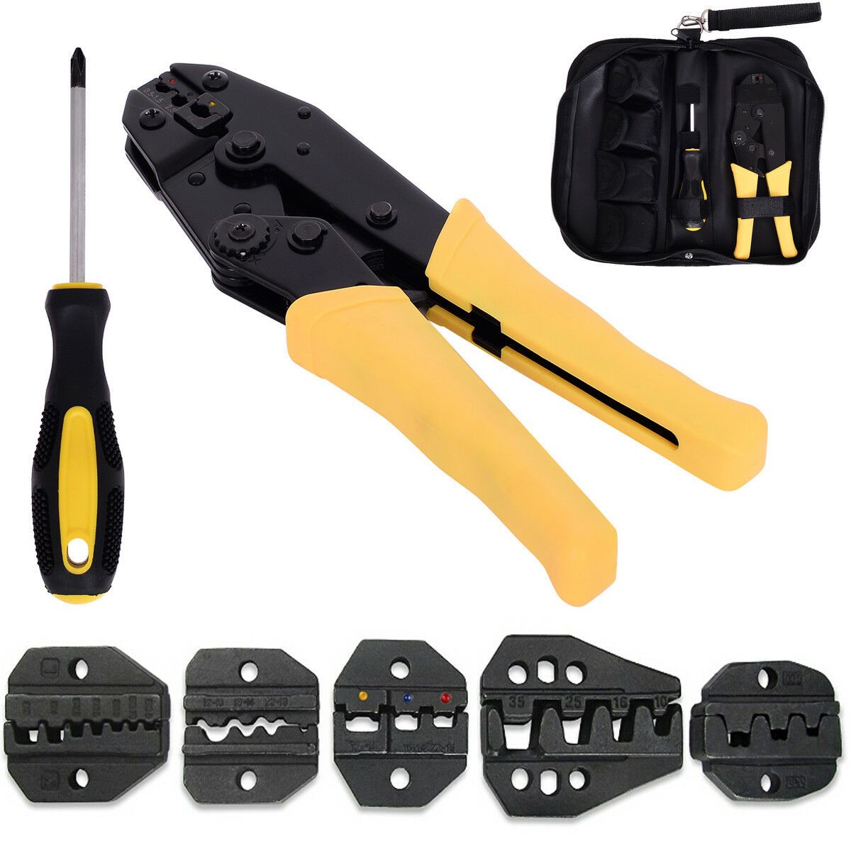

    Ja osobiście jestem zwolennikiem połączeń zaciskanych, "Crimpen" i zero lutowania.
    Octavia 1 1.9 AGR - Sposoby łączenia kabli w instalacji samochodowej.
    Naturalnie są miejsca gdzie bez lutowania się nie obejdzie, ale wszędzie tam, gdzie moje narzędzie ma dostęp wszystko jest zaciskane.
    Fotki przykładowe.
