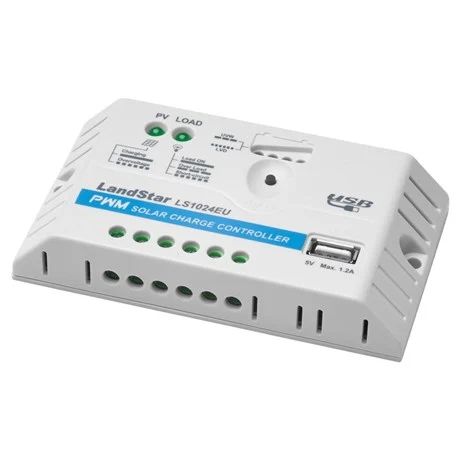

    1. Stawiam na słońcu panel 12V 110W 10A, podłączam kontroler, który wygląda tak:
    Ładowanie smartfona i laptopa bezpośrednio z panelu słonecznego - Anslut 013669, 12V 110W

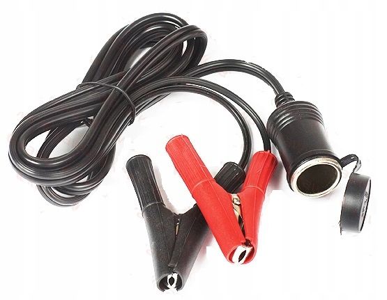

    2. Do kontrolera do "zacisków sprzętu obciążającego" podpinam takie kabelki:

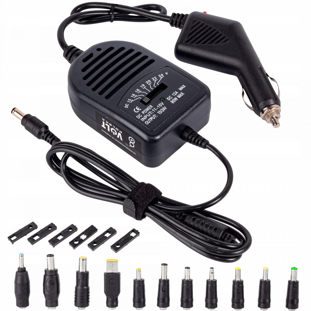

    3. Mam na wyjściu podpiętych kabelków prąd stały 12V. Podpinam do wyjścia takie urządzenie:
    4. Na urządzeniu wybieram takie napięcie jakie jest na zasilaczu mojego laptopa. Na zasilaczu laptopa mam 20V jako output.
    5. Cała instalacja powinna dać na wyjściu nieco mniej niż 3,85A (110/20*70%). Do laptopa podłączam tylko wtedy gdy mam pewien margines bezpieczeństwa, to jest natężenie na zasilaczu laptopa musi być niższe od tego które uzyskam z instalacji. Obecnie na zasilaczu mam 3,25A, więc mogę podłączać.
    Ten kontroler bez akumulatora nie działa, dodatkowo jest to PWM a co za tym idzie może dać na wyjście pełne napięcie panelu. Akumulator działa tu pełniąc rolę bufora i stabilizuje w pewnych granicach napięcie wyjściowe. Podobny temat; https://www.elektroda.pl/rtvforum/topic3907433.html
