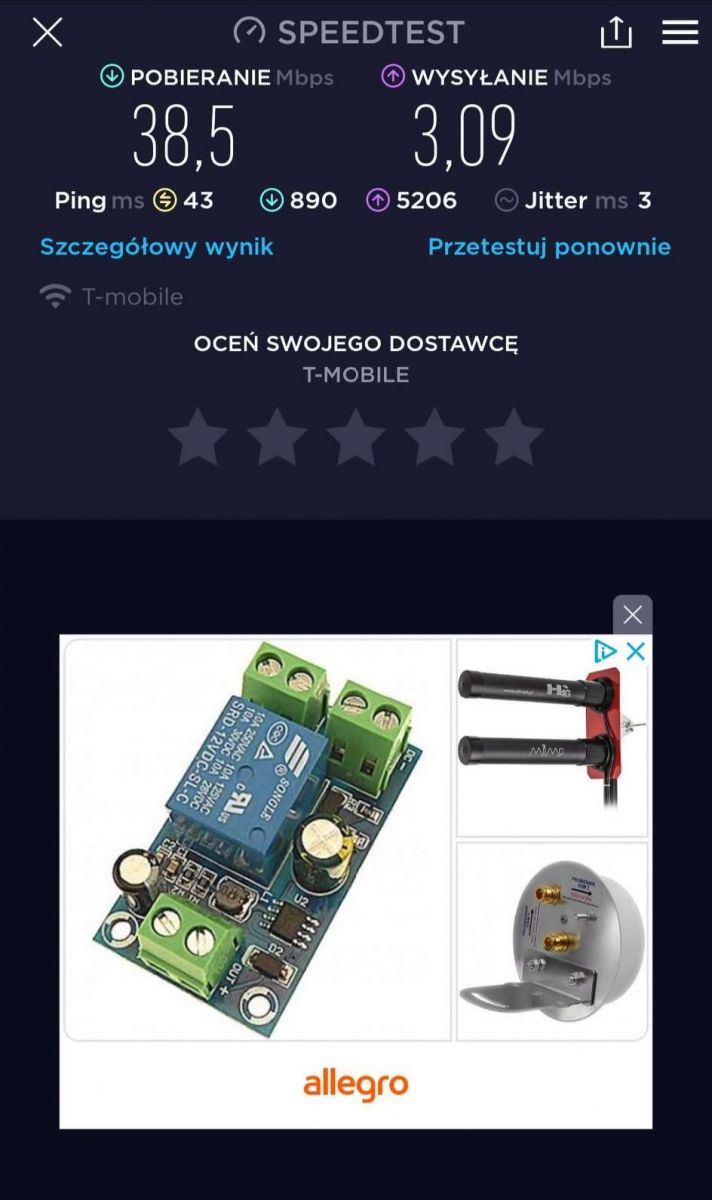

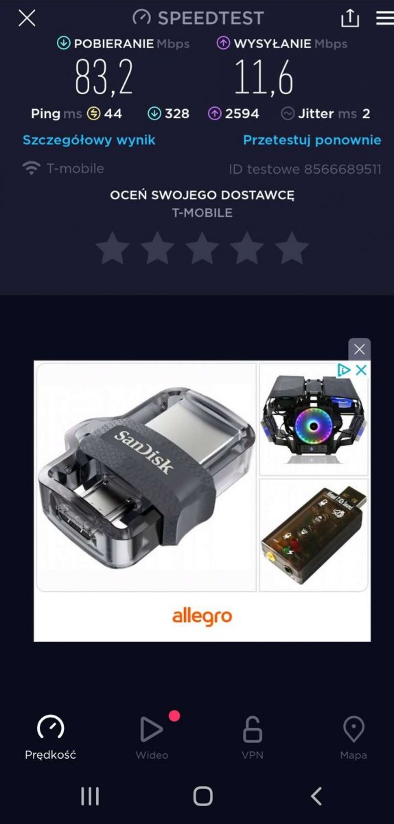

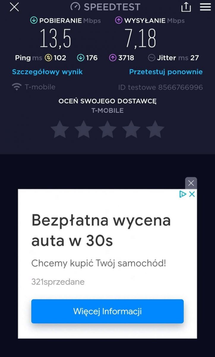

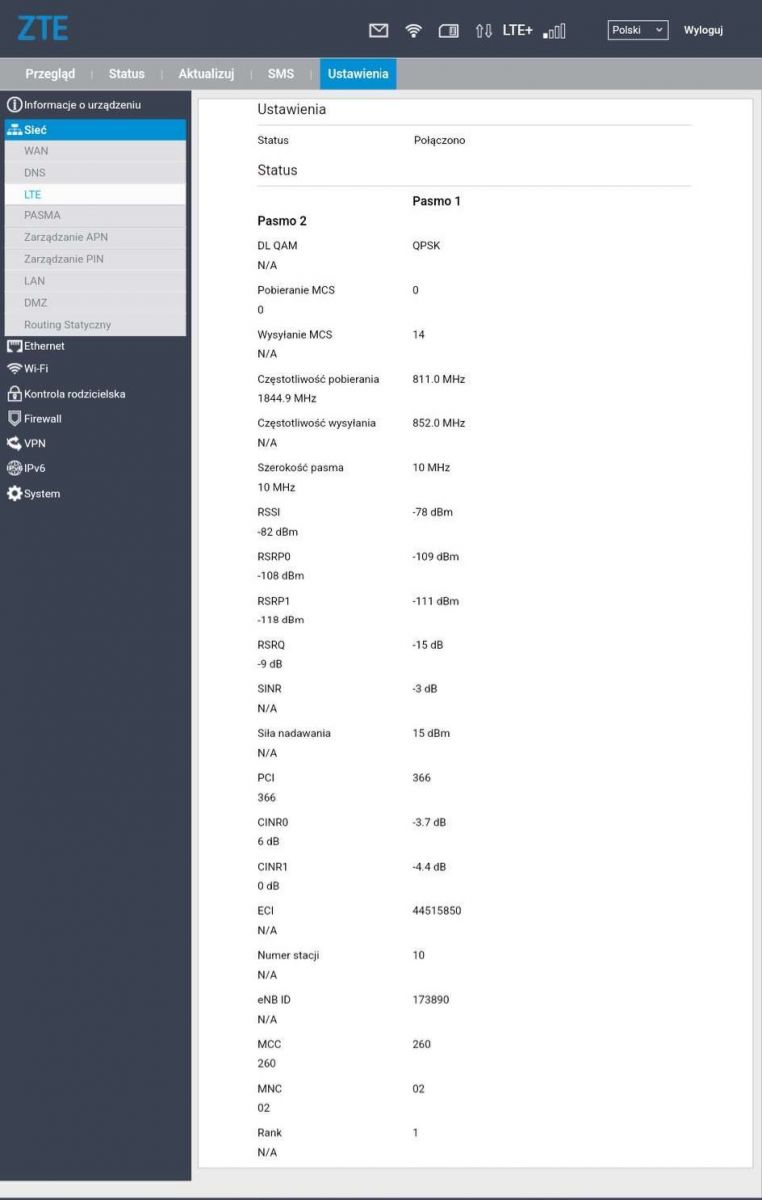

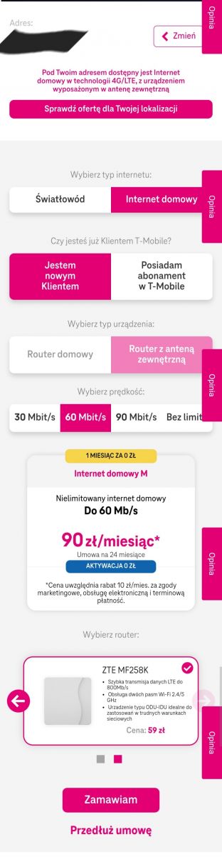

Jaki router z agregacją pasm i wejściem na antenę zewnętrzną wybrać do internetu T-Mobile przy BTS oddalonym o ok. 3,5–4 km?

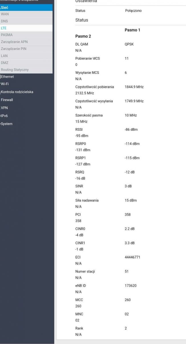

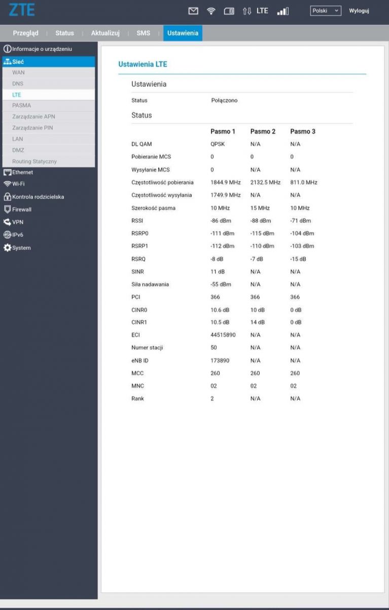

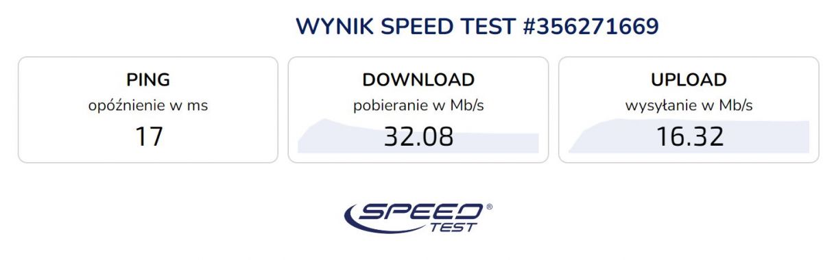

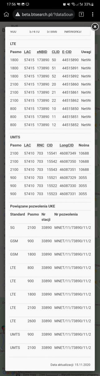

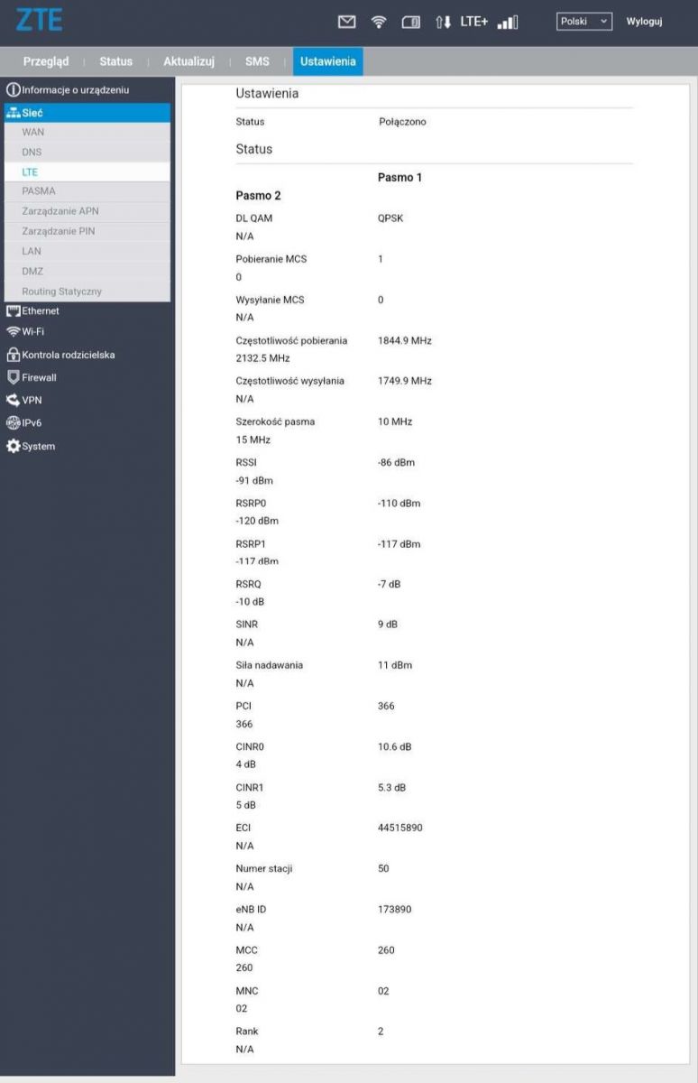

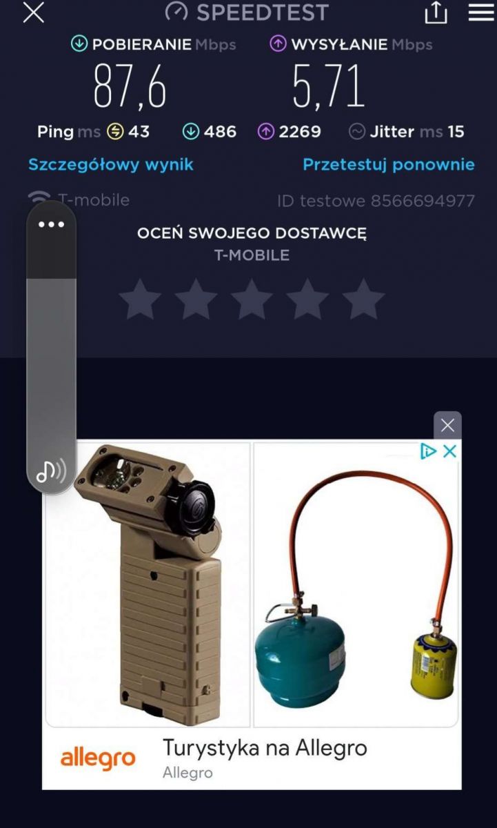

Przy 3,5–4 km od BTS-a i słabym SINR nie licz na stabilne 20/5 Mb/s z samego routera w domu; najpierw trzeba zrobić testy na zewnątrz i dobrać sprzęt do realnych pasm, bo bez anteny zewnętrznej to zwykle nie zadziała dobrze [#20116027][#20122018] W T-Mobile LTE900 nie jest używane, a w tej lokalizacji realnie wchodziły w grę głównie LTE2100+1800, czasem 1800+800; sama oferta „no limit” nie gwarantuje 60 Mb/s ani wysokich prędkości [#20122018] MF258K pokazał, że może działać zadowalająco, ale najlepiej wystawić go za okno lub na zewnątrz, bo szyba tłumi sygnał; po takim teście uzyskano ok. 25–40 Mb/s [#20121862][#20122480] Jeśli chcesz klasyczny router z anteną zewnętrzną, szukaj sprzętu z 3 CC CA i QAM256 oraz kierunkowej anteny o dużym zysku; sam model B818 nie jest kluczowy, ważniejsze są testy na miejscu i dopasowanie do pasm BTS-a [#20122018]
✨ Użytkownik poszukuje routera do internetu mobilnego T-Mobile, z uwagi na słabe doświadczenia z Huawei B315 i brak dostępności światłowodu. Rozważa zakup Huawei B818, ale jest niedostępny, więc rozważa ZTE MF258K. Forumowicze podkreślają, że przy odległości 3,5-4 km od nadajnika, osiągnięcie stabilnych prędkości 20/5 Mb/s bez zewnętrznej anteny jest mało prawdopodobne. Wskazują na konieczność przeprowadzenia testów sygnału oraz optymalizacji lokalizacji anteny. Użytkownik testuje ZTE MF258K, uzyskując prędkości od 25 do 40 Mb/s, ale z problemami z agregacją pasm. W dyskusji poruszane są również inne modele routerów, takie jak D-Link DWR-960, ZTE MF286D oraz B628-350, a także kwestie związane z antenami zewnętrznymi i ich wpływem na jakość sygnału.
