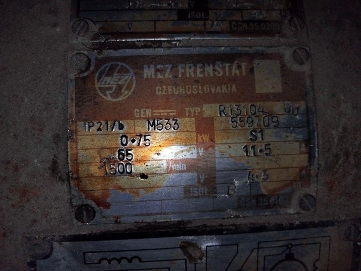

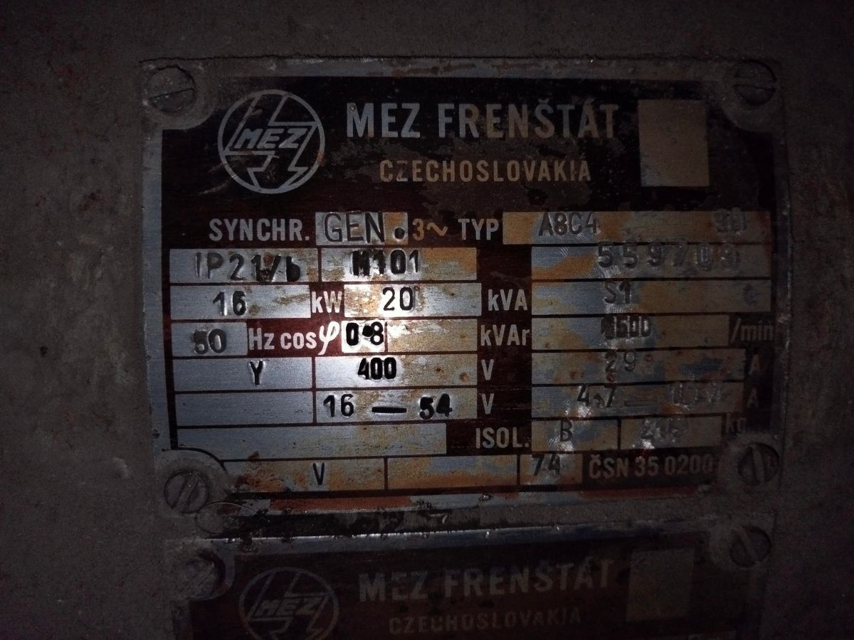

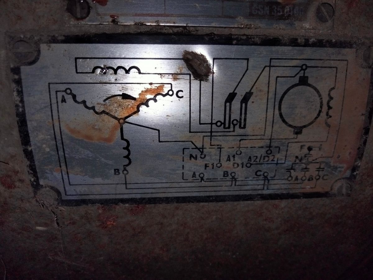

    Panowie przesyłam 3 zdjęcia tabliczek znamionowych prądnicy 3 fazowej 16 kw, prośbę mam o rozgryzienie schematu który o dziwo jest na tabliczce podany. Schemat trochę rozgryzłem ale nie jestem pewien wszystkiego. Jak rozumiem jest to prądnica 3 fazowa z wirnikiem pierścieniowym zasilanym prądem stałym. Co robią te kondensatory? Czy one są potrzebne aby moc bierną wytworzyć? Jakie jest źródło prądu stałego do sterowania napięciem na wirniku? Mostka nie widzę. Co oznaczają litery i co pod te zaciski się podpina? Proszę o pomoc w rozgryzieniu schematu.
    - Prądnica generator czechosłowacka 3 fazowa typ A8C4 16 kW - Prądnica generator czechosłowacka 3 fazowa typ A8C4 16 kW - Prądnica generator czechosłowacka 3 fazowa typ A8C4 16 kW

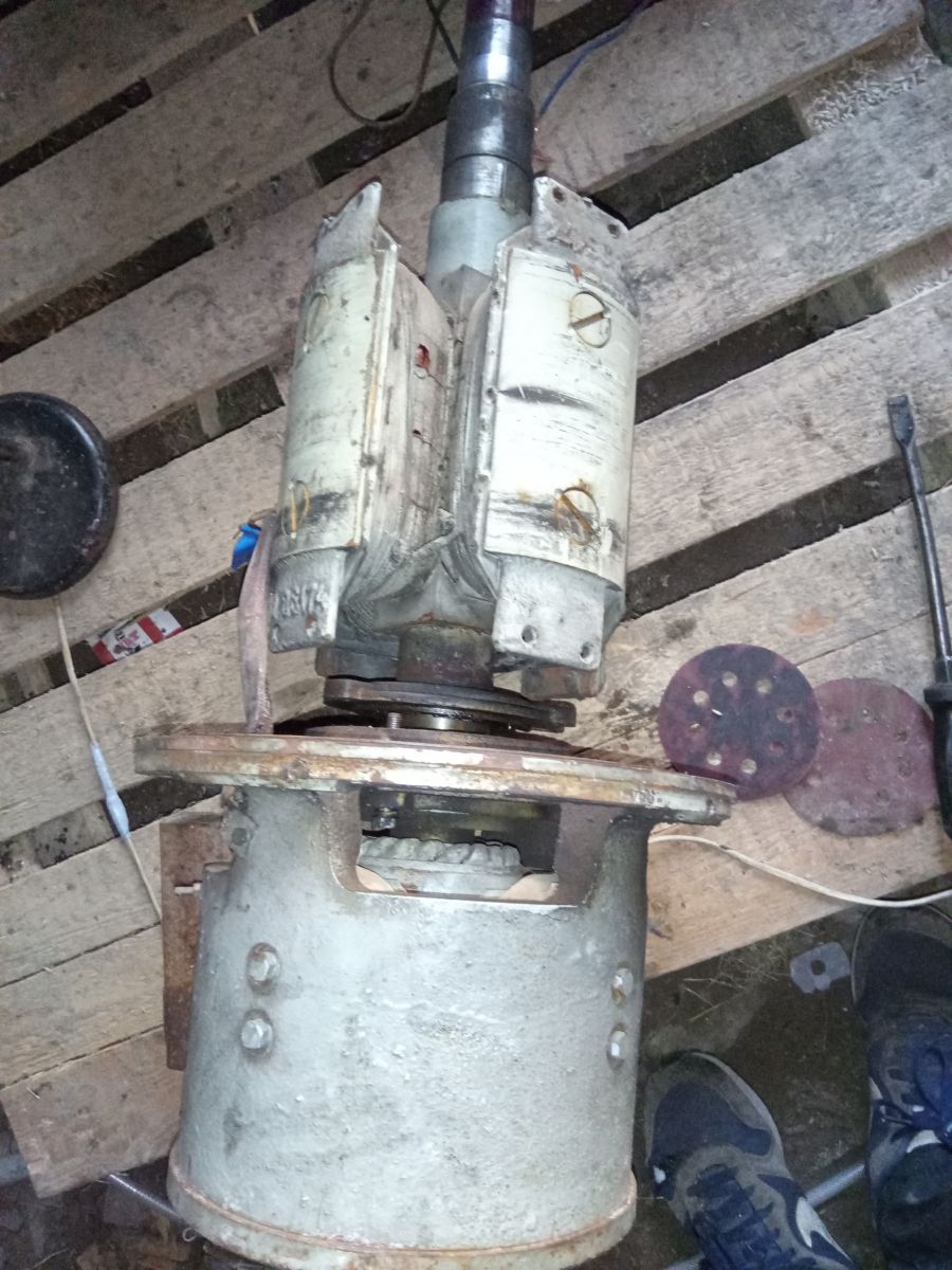

    A jakieś fotki wirnika, niema tak czasem jeszcze innego uzwojenia i komutatora?
    A czemu są dwie tabliczki znamionowe? Co jest po prawej stronie schematu?
    To są w zasadzie dwie prądnice - jedna 0.75kW prądu stałego do zasilania wirnika tej głównej prądnicy 15kW prądu przemiennego trójfazowego.
    Do styków A1, A2/D2, D1, F1 pewno był przyłączony jakiś regulator napięcia - trzeba by poszukać schematu takiej lub podobnej.
    Zakładam, że regulator mierzył napięcie A2/D2 (taka masa lokalna) do A1 i odpowiednio regulował prąd podawany z A1 do D1 (D1-D2 to wzbudzenie). Z A1 prawdopodobnie szło zasilanie do F1 ale może tam był dodatkowy regulator?

    No właśnie nie wiem dlaczego są 3 tabliczki, pierwszy raz z tym się spotykam. Jeszcze całej prądnicy nie rozbierałem ale widzę że chyba będzie trzeba rozebrać. Prądnica chodziła z silnikiem 2 cylindrowym leylanda ale poprzedni właściciel doprowadził do uszkodzenia kadłuba (mróz) wiec została sama prądnica.
    Sam nie wiem co jest po prawej stronie schematu, nie wiem do czego są te kondensatory.

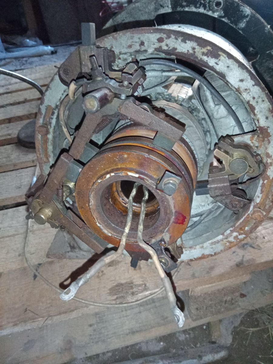

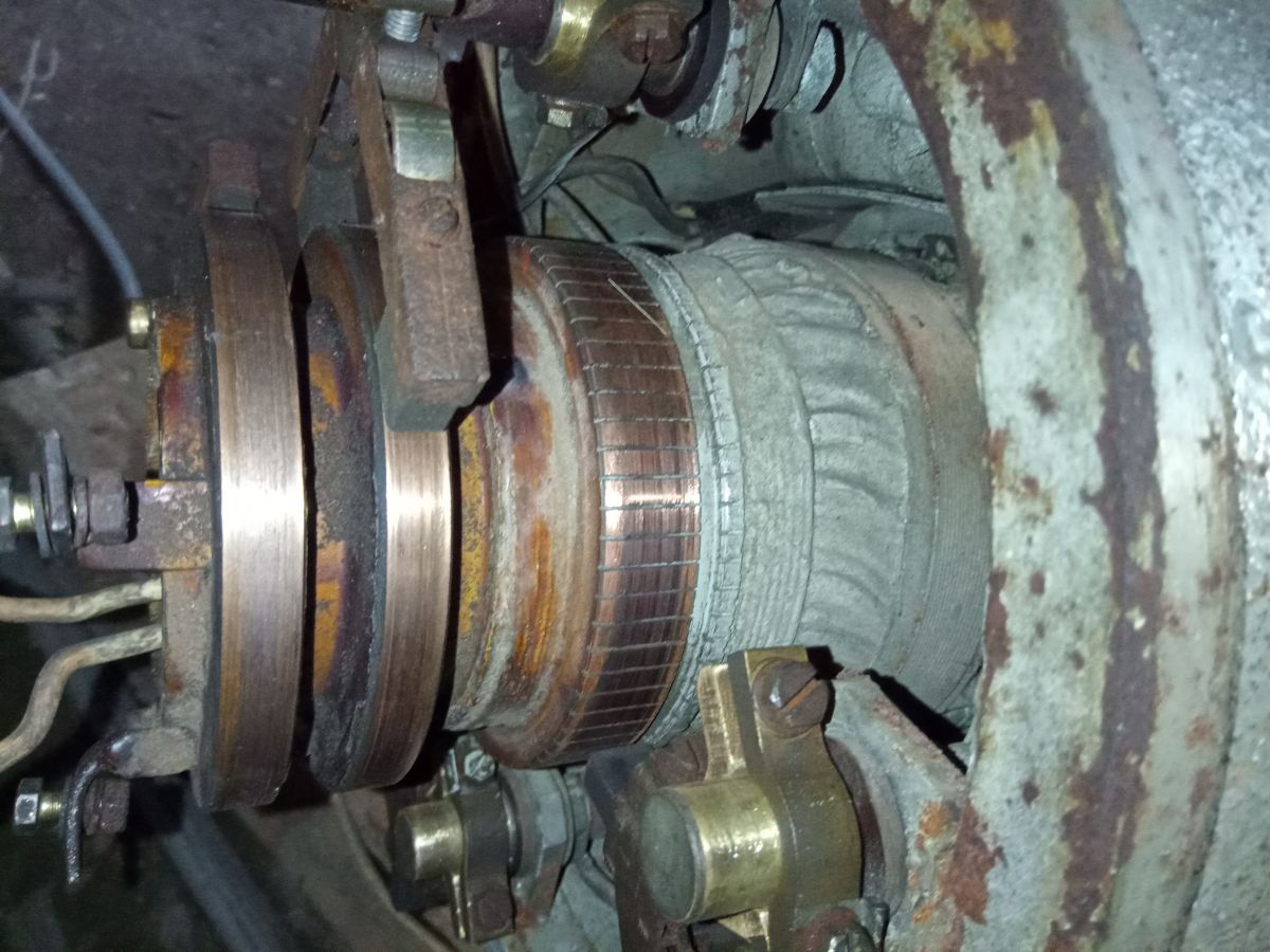

    W końcu dostałem się do prądnicy. Na generatorze prądu stałego są dwa pierścienie ślizgowe z którymi pracują dwie szczotki na pierścień oraz 4 szczotki węglowe na komutator. Podłączyłem akumulator 12v na wzbudzenie i zakręciłem innym silnikiem prądnice to na zaciskach otrzymał napięcie. Przy większym napięciu wzbudzenia( łączyłem Aku) miałem większe napięcie 3 fazowe.
    Czyli prądnica jest sprawna i to mnie cieszy.
    Teraz pytanie mam takie do zacnych ekspertów. Jaki dobrać AVR do tej prądnicy? I jak go podłączyć? Czy jest potrzebny mostek prostowniczy 3 fazowy?

    Masz tam jak napisałeś komutator i jeżeli to jest faktycznie komutator to on już jest prostownikiem i jeżeli chcesz uruchomić tą prądnicę jak w oryginale to żaden mostek prostowniczy nie jest potrzebny.
    Jeśli chcesz zamienić ten układ na jakiś współczesny AVR to musisz pomierzyć przy jakim napięciu prądzie wzbudzenia uzyskujesz na wyjściu poprawne napięcie bez obciążenia jak i ze znamionowym obciążeniem i dopasować to co jest w sprzedaży albo indywidualnie dorobić.
    Fotki tych pierścieni, komutatora i nie tylko mile widziane.

    Załączam obrazki - Prądnica generator czechosłowacka 3 fazowa typ A8C4 16 kW - Prądnica generator czechosłowacka 3 fazowa typ A8C4 16 kW - Prądnica generator czechosłowacka 3 fazowa typ A8C4 16 kW - Prądnica generator czechosłowacka 3 fazowa typ A8C4 16 kW

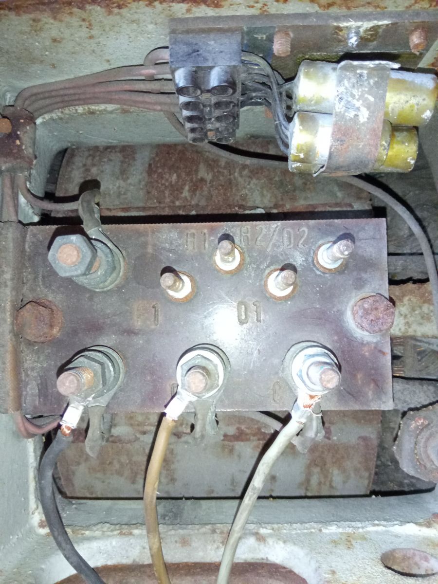

    Wyżej załączyłem obrazki na jednym z nich jest tablica przyłączeniowa. Jeżeli mostka nie potrzeba bo załatwia to komutator to jak to wszystko podłączyć?
    Napięcie zmienne 3 fazowe jest na zaciskach poniżej a powyżej są zaciski do wzbudzenia. Po lewej jest N.

    Jeżeli chcesz do wzbudzenia użyć oryginalnej prądnicy prądu stałego (tej z komutatorem). Sprawdź najpierw czy ona działa.
    Gdzie podłączałeś wzbudzenie? Rozumiem, że do pierścieni (F1, F2) pomijając prądnicę prądu stałego. F2 jest na stałe połączone z D2/A2.
    Prądnica prądu stałego - wspólny zacisk wzbudzenia i wirnika/komutatora A2/D2
    A1 - wyjście z komutatora
    D1 - zasilanie wzbudzenia
    F1 - zasilanie wzbudzenia prądnicy prądu zmiennego 3f
    Według tabliczki prądnica prądu stałego 65V ok 11A, potrzebuje ok 4,5A na wzbudzenie.
    Prądnica prądu zmiennego - potrzebuje na wzbudzenie 16-55V i ponad 4A
    Dla próby prądnicy prądu stałego nie podłączaj F1, połącz A1 z D1, odpal silnik i zobacz jakie będzie napięcie A2/D2 do A1.

    Nie zasilasz generatora prądu stałego z zacisków wyjściowych 3-faz. to jest prądnica bocznikowa i po połączeniu D1 z A1 poprzez jakąś oporność masz na tej prądnicy pomiędzy A2/D2 i A1 napięcie stałe, następnie dalej z zacisku A1 poprzez opornik do F1 i przez uzwojenie wzbudzenia powinien płynąć prąd.
    zaciski tabliczki i schemat

    F2 to jest D2 A2 - F to wzbudzenie prądnicy prądy zmiennego to podawane na pierścienie i faktycznie F2 nie jest oznaczone ale jeden pierścień jest podłączony do D2/A2 na stałe.

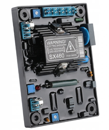

    @piotr rzemien Masz tutaj uniwersalny regulator napięcia do dwustopniowo wzbudzanych prądnic, jak ta Twoja. Zworkami ustawiasz parametry. Później poszukam schematu, bo wiem że gdzieś mam. Co do magnetyzmu szczątkowego, to możesz go sam wytworzyć, podłączywszy kilkukrotnie naładowany kondenstor elektrolityczny 200-400 µF /450V OSTROZNIE !! do uzwojenia stojana stopnia DC.

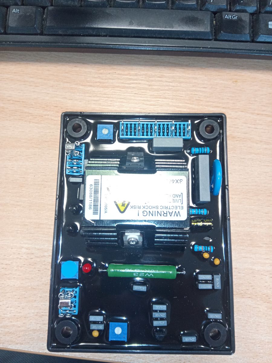

    [img-0]

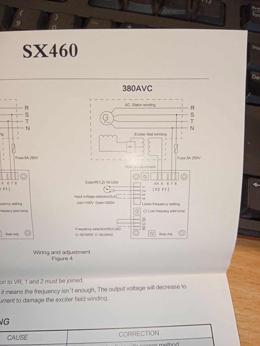

    W końcu przyszedł regulator. Przesyłam obrazeki. Pytanie mam takie, proszę o poprawę czy dobrze rozumiem. Na górny zacisk 7 i 8 podpinam wyjście z prądnicy ( faza i N), na zaciski F2 i F1 podpinam analogicznie F2 i F1 z zacisków na tabliczce czyli F2( A2/D2) i F1, co z pozostałymi zaciskami A1 i D1? Czy one zostają niepodpięte?

    Na F1 i A2/D2 potrzebne jest napięcie DC a w/g schematu z tego regulatora wychodzi przemienne bo idzie na transfor następnie mostek prostowniczy i dopiero cewki wzbudzenia. Niema innej dokumentacji tego zakupionego regulatora?
    To ma szansę zadziałać jeżeli wirnik będzie miał na tyle magnetyzmu szczątkowego, że wygeneruje napięcie minimalne potrzebne do pracy regulatora.
    Z tym regulatorem istnienie prądnicy prądu stałego (tej wyprowadzonej na A1 - twornik i D1 - wzbudzenie) wydaje się zbędne. Jeżeli to tak zadziała to można by odsunąć szczotki od komutatora tej prądnicy aby opory mechaniczne były mniejsze. Szczotki przylegające do komutatora prądnicy DCA a nie te przylegające do pierścieni wirnika w prądnicy AC.
    Patrząc na zdjęcie 2 z #9 należy zostawić dwie pierwsze szczotki bo przylegają do pierścieni i powinny być połączone z F1 i F2 a można odciągnąć lub zdemontować szczotki które ślizgają się po komutatorze - tym trzecim ponacinanym pierścieniu. Te szczotki powinny być obecnie połączone do A1, A2.
    Trzeba by jeszcze sprawdzić czy A2/D2(F2) nie jest gdzieś podłączone na przykład do obudowy czy do N. Ten nowy regulator może tam podawać napięcie prostowane z fazy.

    Nie ma innego schematu, tylko taki przyszedł z regulatorem. W domu mam 3 fazowy mostek prostowniczy wiec może by tam wpiąć przed F1 i F2 a za regulatorem?
    Co do magnetyzmu szczątkowego to kolega Krzysztof pisał o namagnesowaniu wirnika DC kondensatorami 200-400 µF /450V. Jeszcze tego nie robiłem ale czy dobrze rozumiem że powinienem naładować kondensatory a następnie napięcie z kondensatorów przyłożyć do zacisków wirnika prądu stałego DC czyli do zacisków A1 i D1 i tak kilka razy?

    Co do zasilania regulatora F1, F2 zasugerowałem się schematem z #22 ale schemat regulatora nie przesądza czy na wyjściu regulatora jest AC czy DC - trzeba by sprawdzić. Ten transformator z obrazka to może być uzwojenie stojana pomocniczej prądnicy od wzbudzenia zasilane DC i uzwojenie wirnika z mostkiem zasilające główne uzwojenie wzbudzenia prądnicy AC. Na pewno jest to inna konstrukcja niż twoja prądnica.
    Masz tylko wyjścia F1/F2 z regulatora więc mostek trójfazowy nie jest potrzeby - wystarczy zwykły jednofazowy. Można jednak podłączyć trójfazowy bez jednej fazy - też powinien zadziałać. Będzie konieczny jeżeli faktycznie na wyjściu F1/F2 regulatora jest napięcie AC. Jak będzie tam DC to mostek nie jest konieczny ale nie powinien zaszkodzić.
    Pytanie czy ten regulator wytrzyma prąd wymagany przez F1/F2 prądnicy AC - nie widziałem jakie perimetry wzbudzenia obsługuje regulator. Tabliczka prądnicy AC podaje zasilanie wzbudzenia od 16-54V i 4,7A.

    zamontowałem avr tak jak koledzy pisali i prądnica zadziałała. Niestety musiałem kupić inny avr niż wspomniany wyżej.
