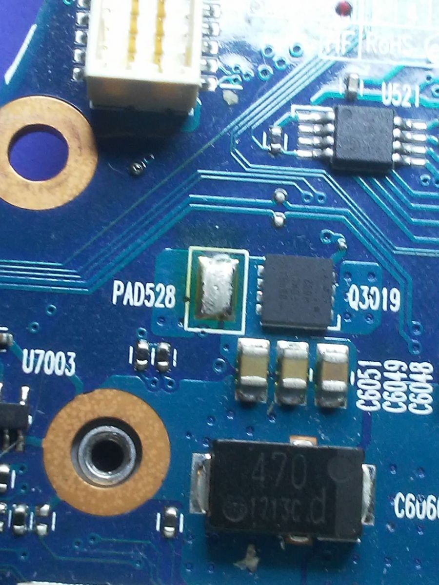

    Witam, otóż uczę się naprawy elektroniki i zaopatrzyłem się już w podstawowy sprzęt tj. stację lutowniczą 2w1, cynę, topnik, plecionkę czy odsysacz. Mam też zestaw grotów do stacji. Lutowałem różne układy z kursu lutowania ze strony forbot.pl i wszystko szło gładziutko. Cyna z rolki (cynela) topi się elegancko na temperaturze 320-330 stopni. No jednym słowem przejrzałem już wiele materiałów na temat lutowania THT i SMD. Czy to na blogach czy na YouTube.
    Na czym więc polega mój problem? Otóż kupiłem uszkodzonego po zalaniu laptopa, wykonałem kilka pomiarów no i nadszedł moment gdzie chciałem rozlutować zwykłą zworkę, mały pad. Polałem topnikiem, dodałem cyny aby zmieszać i próbowałem i plecionką i odsysaczem - Cyna bezołowiowa z płyty głównej w ogóle się nie chce topić - Podkręciłem nawet temperaturę do 400 stopni i żadnych efektów. Jedynie się trochę pobabrała cała zworka, w sensie porobiły się wklęsłe miejsca w cynie czy jakieś gluty i to wszystko. Cyna kompletnie się nie topi, plecionka się przykleja a odsysacz odessie jedynie dodaną ołowiową cynę.
    Nie chcę rozlutowywać zworki hotem bo to chyba jak strzelanie z armaty do muchy?
    Stacja jaką posiadam to Yihua 706+ wraz z zestawem grotów 900M.
    Nie wiem o co chodzi - Co robię źle? Co powinienem zmienić?
    Na temperaturze 400 stopni trzymałem dość długo grot, ale też nie zbyt długo aby nic nie uszkodzić na płycie ani samego grotu.

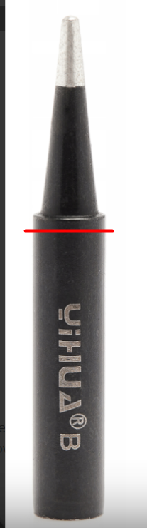

    Do lutowania na cienkich jednowarstwowych płytkach z kursu szło gładko i w sumie nie zmieniałem grota - Używam standardowego stożka
    Lutowanie laptopa: Trudności z rozlut. zalanego, plecionka, odsysacz, 400°C

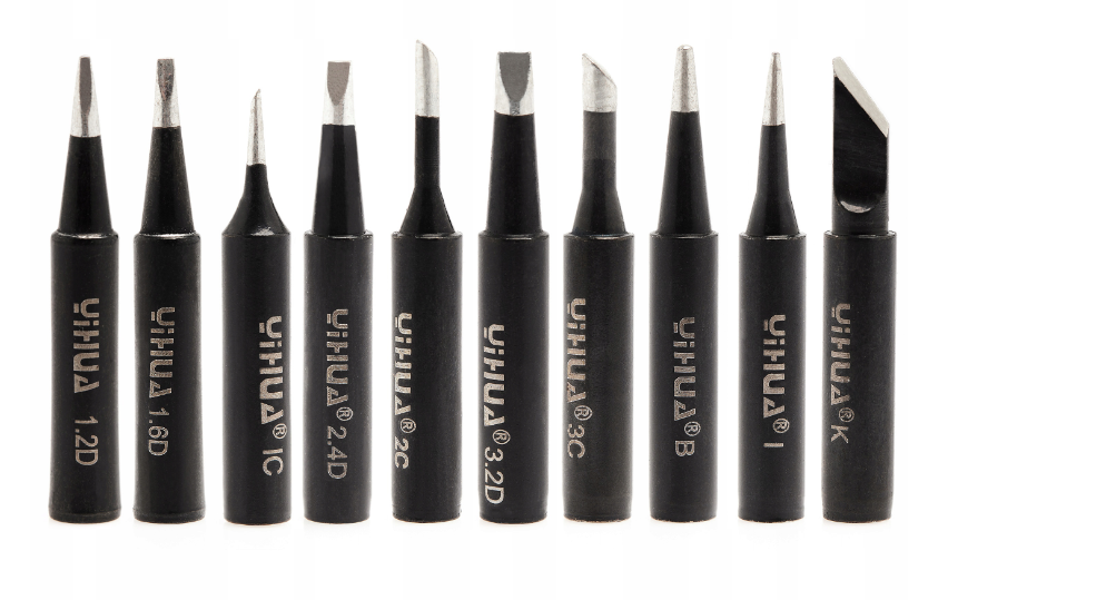

    Wyczytałem ogólnie, że najlepszą pojemność cieplną ma grot w kształcie płaskiego śrubokręta albo "noża". Który więc będzie najlepszy do lutowania wielowarstwowych płyt głównych laptopów?

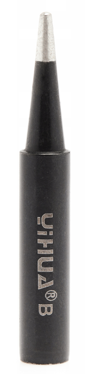

    Oto zestaw, który posiadam
    Lutowanie laptopa: Trudności z rozlut. zalanego, plecionka, odsysacz, 400°C i aktualnie używam tego 3 grota od prawej strony.

    Płytki stosowane w laptopach są wielowarstwowe. Zawierają wewnątrz duże płaszczyzny miedzi. Przewodną one bardzo dobrze ciepło. Zdarza się, że lokalnie nie da się zwiększyć temperatury do takiej wartości aby stopiła się cyna. Rozwiązaniem jest wstępne podgrzewanie większego obszaru przy pomocy IR lub gorącego powietrza. Następnie używa się lutownicy.
    Czasem pad to jedynie małe okienko w soldermasce pod jaką jest duża płaszczyzna miedzi.

    Grot masz zamontowany tak jak kolega Mateusz_konstruktor pokazuje ? Ta rurka dystansowa odpowiednio ustawiona o ile u ciebie budowa grzałki jest podobna.
    Topnik jaki używam to chiński AMTECH RMA 223
    Nie odczuwam żadnego luzu na grocie, jeśli nakrętka jest przykręcona. Luzu na grocie też nie ma żadnego, a sam grot pokrywa całą widoczną część grzałki. Sama grzałka sięga mniej więcej do tego miejsca:

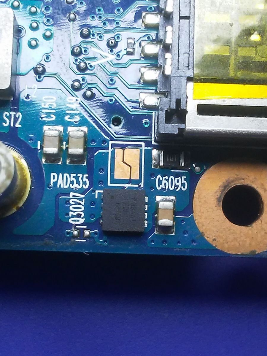

    No i zdjęcie takiej samej zworki na tej płycie
    A tutaj jak wyglądają pady po zworką (miejsce na zworkę w innym miejscu na płycie)

    Napisałeś
    potem wstawiłeś zdjęcie pada i powiem Ci, że dla mnie nie jest to mały pad. Spójrz na wielkość/powierzchnię całej miedzi pada również pod soldermaską (zaznaczyłem na zdjęciu).
    To nie jest mała powierzchnia i w dodatku świetnie oddaje i akumuluje ciepło.
    Ps. Przydałoby się zdjęcie tej zworki, jak ona wygląda, jakiej jest grubości i wielkości.
