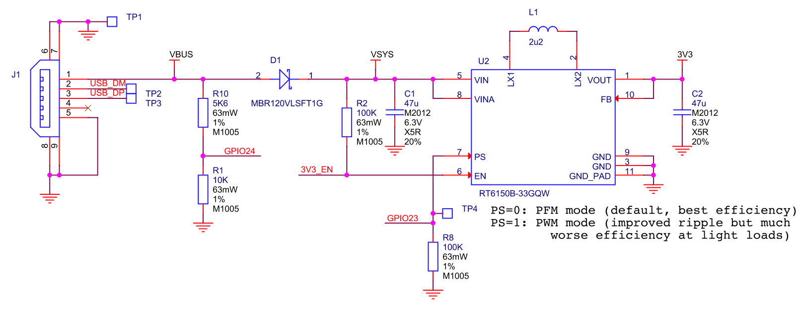

    Patrząc na schemat RPi można zauważyć, że mikrokontroler zasilany jest przetwornicą RT6150B-33,
    Raspberry pi pico - zasilanie z baterii lub akumulatorów
    która do poprawnego działania wymaga zasilania 1.8V do 5.5V. Przed przetwornicą mamy jeszcze diodę Szotkiego, która zabiera 0.3V z napięcia zasilania.
    Zatem do portu USB powinieneś podłączyć napięcie z zakresu 2.2V - 5.8V. Może to być:

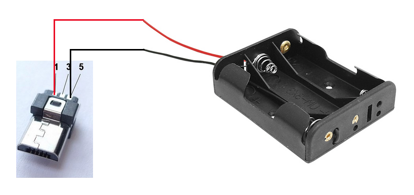

    Koszyk z bateriami lub akumulatorem podłączasz do płytki w sposób następujący:
    Możesz też koszyk przylutować do kabla z wtyczką mikro-USB

    Do pinu VBUS lepiej nie podłączać zasilania z baterii - jest połączony z masą przez dzielnik rezystorowy (na twoim schemacie), który będzie rozładowywał baterie. Lepiej podłączyć do VSYS, czyli nie 40, tylko 39.

    Nie chce mi się rozkminiać schematu tej płytki, ale z tego, jak widzę, ma ona piny VBUS dla 5 V np. z USB i VSYS. Można tu podać napięcie od ok. 1.8 V do 5.5 V
    Wystarczy akumulatorek Li-ION 3.7 V, który zostanie wpięty poprzez VSYS, najlepiej przez przycisk POWER, aby włączać i wyłączać zasilanie płytki, i masz zasilanie układu. Są specjalne akumulatorki nawet na USB, które możesz w prosty sposób doładowywać.
