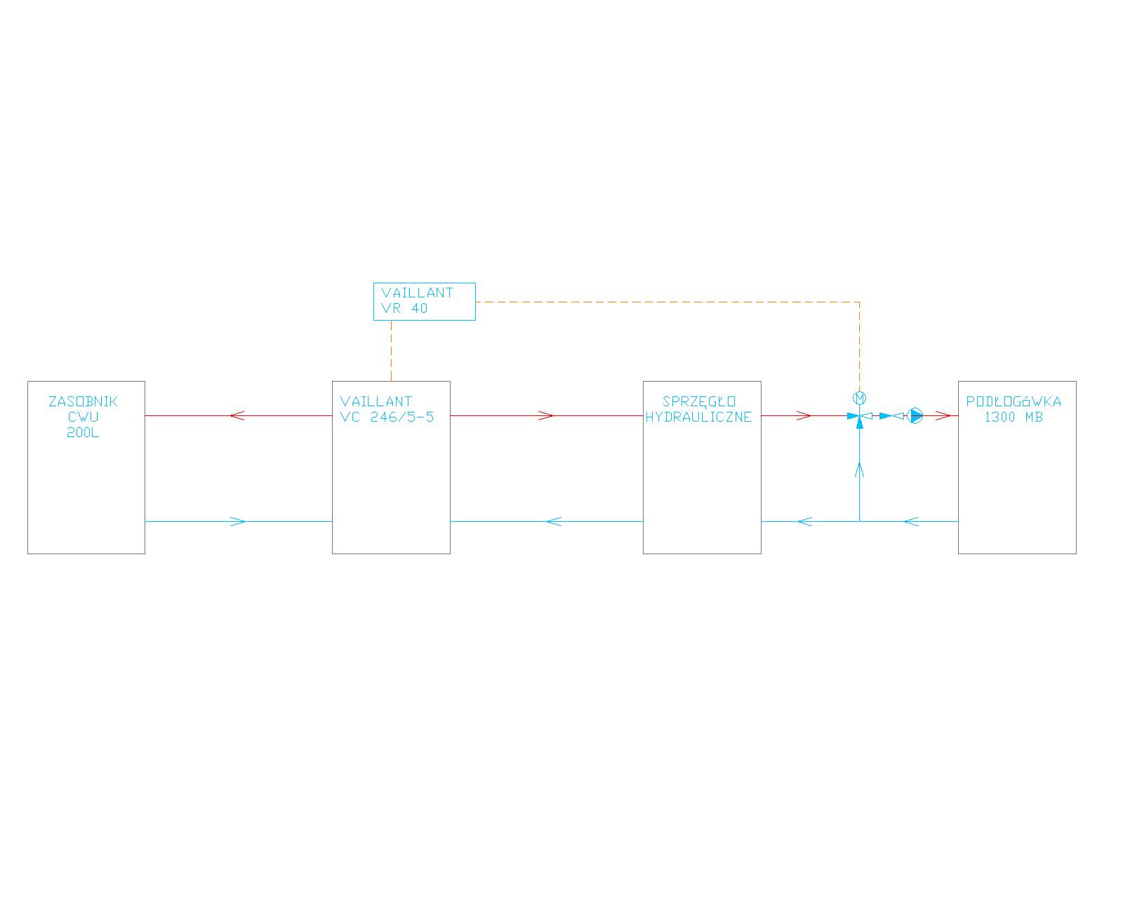

    Witam serdecznie
    Poniżej aktualny schemat mojej instalacji ogrzewania.
    Będę podłączał do tego kominek z płaszczem wodnym poprzez wymiennik.
    Proszę o poradę:
    1. czy w moim przypadku konieczne jest stosowanie bufora?
    2. czy jeżeli sterownik kominka wyłączy piec gazowy przez styki 3,4 czy moduł VR40 będzie realizował utrzymywanie zadanej temperatury w podłogówce i sterował załączaniem pompy do podłogówki.
    3. Prośba o dorysowanie schematy podłączenia kominka wraz buforem
    dziękuję
    harryON

    Nie jest konieczne zastosowanie bufora, ale jest korzystne.
    Po co ma sterownik kominka wyłączać kocioł gazowy? Przecież dopóki do kotła będzie powracać gorąca woda podgrzewana kominkiem to kocioł będzie miał wyłączony palnik, realizując tryb ogrzewania. Jak kominek wygaśnie i przestanie dostarczać ciepła to kocioł gazowy uruchomi się samoczynnie.
    Kominek podłączasz równolegle z kotłem gazowym do sprzęgła. Na zasilaniach kotła i kominka muszą być zawory zwrotne.
    Jak chcesz podłaczać bufor to wpinasz go zamiast sprzęgła.

    OK. Rozumiem, poniżej zaktualizowany rysunek.
    Idąc dalej:
    1. Jak najlepiej podłączyć do KOMINKA CWU? Bufor z wężownicą? - RYS. model cwu
    2. Jak sterować wtedy grzaniem wody w zasobniku CWU?
    harryON

    Bardzo dobrze, trzy z dwoma :)
    Zawory zwrotne montujemy za pompami, a nie przed.
    Pompa przy zaworze temperaturowym ma być po stronie kominka, a nie wymiennika płytowego.
    Ogólnie rzecz biorąc widzę, że masz za dużo kasy, której nie wiesz jak wydać :) Przez to strasznie komplikujesz układ.
    Gdybym to ja robił to postawiłbym bufor z wężownicą, bez wymiennika płytowego i dodatkowej pompy. Ciepła woda z kominka? Po co, skoro podgrzanie gazem jest tańsze, a jak nie będziesz miał prądu to i tak ciepłej wody ani CO nie podgrzejesz kominkiem. Co ciekawsze w razie zaniku prądu będziesz miał tylko masę problemów z kominkiem, bo woda będzie się gotować w kominku, a z żarem nic nie zrobisz. Nie będziesz wyciągał palącego się drewna z kominka.
    Osobiście jestem wielkim przeciwnikiem kominków z płaszczem wodnym. Jeżeli już to tylko kominek z rozprowadzeniem ciepłego powietrza, którym można ogrzać dom bez udziału prądu.
    Weź też dokładnie przelicz sobie jak często będziesz używał kominka do ogrzewania domu i czy ma to jakikolwiek sens ekonomiczny. Jeżeli to ma być tylko awaryjne ogrzewanie to wydana kasa na podłączenie kominka z płaszczem wodnym nie ma sensu ekonomicznego. Chyba, że zakładasz z góry wzrost ceny gazu 400-500%. Jeżeli nawet gaz zdrożeje 200% to i tak będzie tańszy od ogrzewania drewnem w kominku. No chyba, że masz własny las i nie wiesz co robić z tym drewnem. Ale póki co kubik drewna opałowego kosztuje 700-800zł i do tego trudno jest je kupić.

    Jeżeli dobrze zrozumiałem cały układ można uprościć do takiego poniżej. Rezygnujemy z dużej ilości sterowania oraz dwóch pomp. Nieżle;-)
    Jak dobrać pojemność bufora do takiego układu?
    pozdrawiam
    harryON

    Dokładnie o takie coś chodziło. Przypominam tylko - zawór zwrotny za pompą obiegową.
    Jeżeli bufor znajduje się poniżej kominka to koniecznie na wejściu zasilania bufora zawór zwrotny, aby ciepło z kominka nie uciekało do kominka. Jeżeli bufor jest powyżej kominka to nie ma takiej potrzeby.
    Jak duży bufor? Ano taki, żeby był w stanie zgromadzić całą energię z porcji drewna załadowanej do kominka.
    Musisz więc wiedzieć jak dużą masz komorę w kominku i ile drewna możesz do niego załadować?

    Przy tak dużej mocy kominka, bufo będzie Cię kosztował ponad10 tys. zł., bo jest potrzebna bardzo duża wężownica.
    Jak obliczyć potrzebną pojemność bufora?
    Oblicz objętość drewna załadowanego do kominka. Pomnóż przez wartość opałową (6-10GJ/m3)
    Pomnóż przez sprawność spalania. Dla kominka to będzie jakieś 50-60%.
    Ciepło właściwe wody to ok. 4,2kJ/kg*K
    Przyjmijmy wzrost temperatury od 40 do 90'C. Daje nam to deltę 50'C. Zatem 1 kg czy też litr wody może nam zgromadzić ok. 210kJ energii.
    Przykładowo spalając 1m3 dobrego drewna uzyskamy ok. 6GJ energii. Aby zgromadzić tą energię potrzebujemy: 6GJ/210kJ=ok. 28572 litry wody.
    Pojemność Twojego kominka to ok. 0,2m3
    Zatem aby zgromadzić energię z drewna z pełnego załadunku komory spalania potrzeba Ci bufora o pojemności ok. 5,7 tys. litrów. Ale trzeba wziąć pod uwagę, że nie ładujesz pełnej komory tylko ok. połowy. Ponadto nie układasz drewna ściśle bez luk, a dodatkowo część energii od razu podgrzewa dom. Myślę, że najbardziej optymalną pojemnością ze względu na potrzebną pojemność, niezbędną długość wężownicy, koszt i miejsce, byłby bufor o pojemności ok. 1000-1500 litrów.

    Czy tutaj możemy dać po prostu zawór trójdrożny? Wtedy strumień z jednej pompy przekierowujemy albo na bufor albo na CWU?
  • #21 20279774
    harryon
    Posty: 160
    Ocena: 24
    Podbije posta, może ktoś ma logiczne przemyślenia:-)
    mam jeszcze kilka pytań odnośnie podłączenia do bufora, w których miejscach/wysokościach bufora podłączyć poszczególne obwody:
    1. kominek
    - zasilanie
    - powrót
    2. piec kondensacyjny
    - zasilanie
    - powrót
    3. wężownica CWU - /czy to ma sens? /
    - zasilanie
    - powrót
    4. C.O. - 1300mb - podłogówki /bez grzejników/
    - zasilanie
    - powrót
  • #22 20421951
    tranemo
    Posty: 4
    Ocena: 2
    Witam. Jak działa, lub nie działa opisywany powyżej układ?
  • #23 20423541
    harryon
    Posty: 160
    Ocena: 24
    Generalnie ładnie wszystko działa. Sterownik do kominka kontroluje temp wody w kominku ustawia przepustnice dolotu powietrza z zewnątrz dodatkowo ma możliwość sterowania trzema pompami i ma trzy czujniki temp. więc można precyzyjnie ustawić włączanie pomp.
    Temperatury wody do ogrzewania/podłogówki pilnuje piec sterujący zaworem mieszającym ustawiającym temp zasilania na podtawie krzywej z podłogówki.
    Musiałem dołożyć dodatkowe naczynie przeponowe bo 1000l bufor po nagrzaniu do 75 stopni mocno za mocno "rozszerzał" cały układ
    pozdrawiam
    harryON
