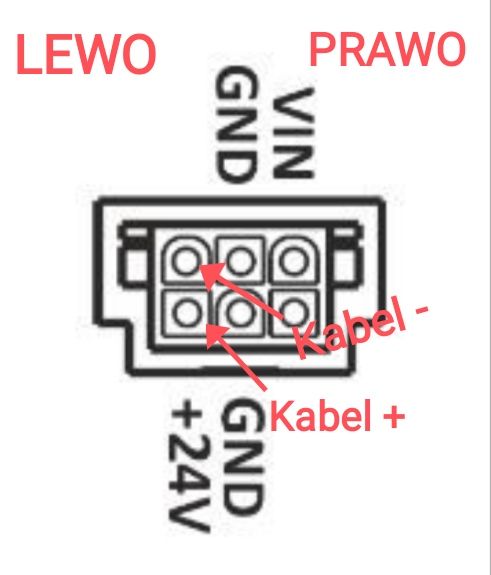

  • #8 20166212
    SzkUkr27
    Poziom 4  
    Posty: 18
    Ocena: 2
    Na stronie nie doszukałem się takowej informacji ale jeżeli szuflada ze 105'tki pasuje w Emarze 205 to powinno być tak samo.
    Załączam zdjęcie jak mam rozumieć to podłączenie :Podłączenie i obsługa bileterki EMAR-105 - instrukcje i porady
    Znalazłem też gotowy zasilacz z wejściem na stronie producenta, ale nie wiadomo czy jest dostępny.
    #9 20166432
    Sanjose
    Poziom 32  
    Posty: 1944
    Pomógł: 181
    Ocena: 228
    Coś czarno to widzę, skoro nie potrafisz rozczytać tak prostego opisu wyprowadzeń.
    Przecież widać wyraźnie który pin jest jak opisany:
    Z plusem zasilania akurat trafiłeś ale z masą nie :). Ten pin jest niewykorzystywany.
    No ciekawe. A szukałeś opisu dla Emar 205? https://emar.pl/system-biletowy/bileterki/bileterka-emar-205/ < o tutaj?
    Z tego co podają jest kompatybilna wstecznie więc powinno hulać.
    Ty te bileterkę chcesz do Omsi mieć? :)
