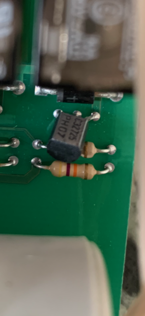

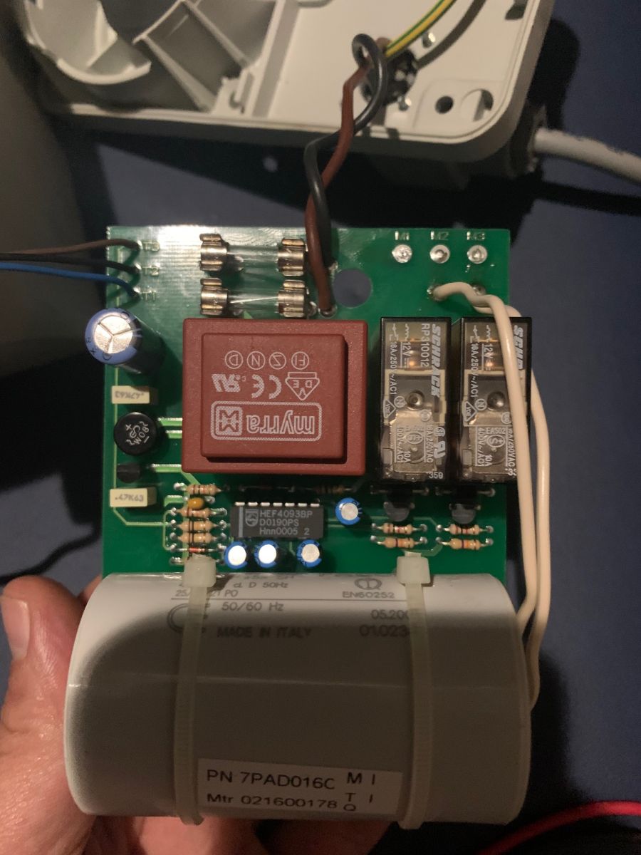

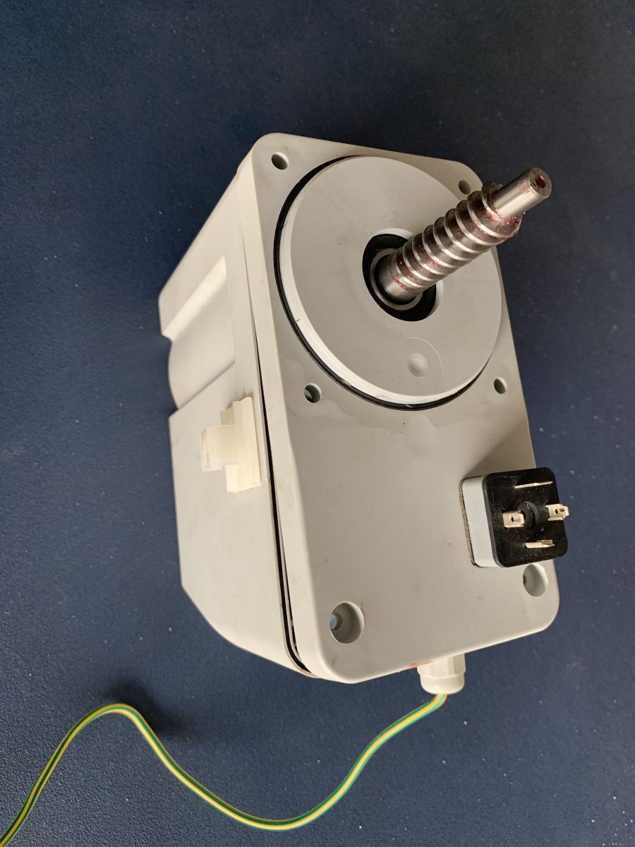

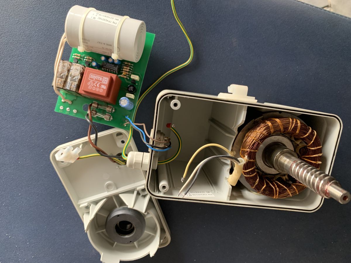

    silnik chodził skokowo, rozebrałem żeby ocenić usterkę. Po zadaniu ruchu drży przekaźnik ale nie zwiera się, tyle zaobserwowałem. Transformator działa, kondensator rozruchowy też, więcej zdiagnozować nie potrafię. Jeżeli ktoś wie to proszę o informacje gdzie można kupić taki silnik, ewentualnie naprawić.

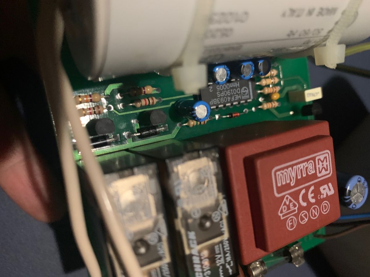

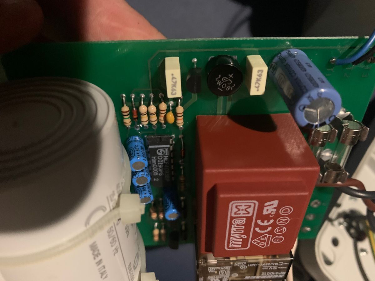

    Napięcie po mostku 12V (daj też kilka watów, np małą samochodową żarówkę 5W na obciążenie i wtedy zmierz)? Jeśli tak - wymień po prostu wszystkie półprzewodniki czyli ten scalak 4093 oraz oba tranzystory sterujące przekaźnikami - to grosze.
    Sprawdź też oba przekaźniki zasilając każdy z 12V z płytki.

    Wynik pomiaru napięcia zmiennego może być obarczony błędem - tanie mierniki łapią wartośći szczytowe i będą zawyżać, dopiero miernik true RMS pokaże sensownie.
    Mierz napięcie stałe na kondensatorze, jesli nie masz czym zmierzyć kondensatora - tego największego - profilaktycznie go wymień, tam może być 14-16V ale 19 to deko za bogato. No i zrób czynności jak napisałem.

    Na kondensatorze tym dużym niebieskim napięcie stałe 19v.
    Mam tylko miernik uniwersalny wiec będę zamawiał na wymianę.
    Siłownik ma ok 20 lat i te półprzewodniki ciężko już dostać.
    Kondensator 25v 1000uF to nie problem, ale tranzystory sterujące przekaźnikami maja symbol c32725 ph07, ktoś napisał ze zamiennikiem jest
    SEMTECH LTD BC327-25-BULK - Tranzystor: PNP-proszę o potwierdzenie.

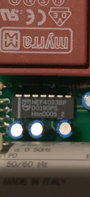

    scalak HEF4093BP wycofany ze sprzedaży i nie wiem czy jest jakiś zamiennik.

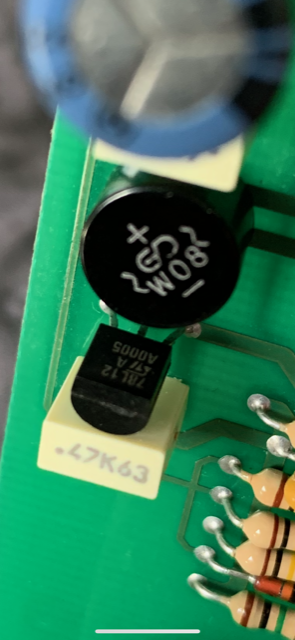

    Przy mostku jest stabilizator napięcia 78L12 także wycofany ze sprzedaży i nie wiem czy jest jakiś zamiennik.
    Proszę o podpowiedz.

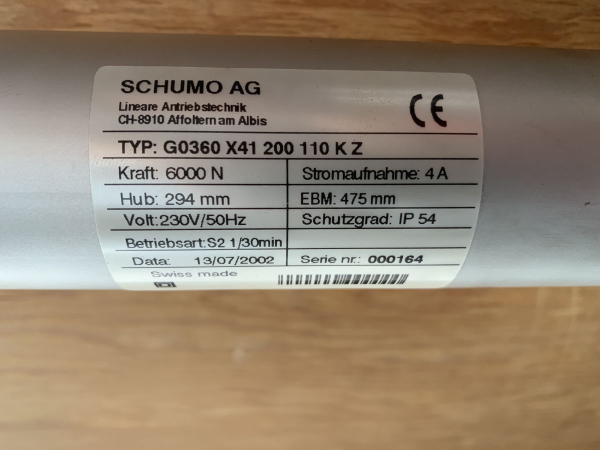

    Zastanawiam się także czy silnik którym steruje płytka jest sprawny, i tu moje dodatkowe pytanie czy mogę podłączyć go na krótko bez płytki?
    wydawało mi się ze bez tej płytki silnik nie ruszy(bezszczotkowy) ale tak dzisiaj oglądam płytkę i zauważyłem ze na wyjściu powinno być 220v tyle ze równolegle wpięty jest tam ten duży kondensator.
    załączam zdjęcia

    No nie przesadzaj z tym wycofywaniem.....
    Wpisz w g...e BC 327 to dostaniesz z milion wyników - pierwszy z TME cena hurtowa 4 zł za 10 szt. https://www.tme.eu/pl/details/bc327-25-dio/tranzystory-pnp-tht/diotec-semiconductor/bc327-25/
    HEF 4093 : https://allegro.pl/listing?string=cd4093
    Mostka nie ruszaj na razie, zmień kondensator i wtedy sprawdź.
    Zmierz napięcie między nóżkami stabilizatora - jeśli między środkową i którąś zewnętrzną jest równiutko 12V - znaczy i on jest sprawny.
    Co do silnika - zmierz oporności każdy kabel z każdym i podaj wyniki dodając kolorki kabli
  • #12 20191691
    przemek1przemek
    Poziom 7  
    Posty: 32
    Miernik na 200: kolory kabli od silnika biały-czarny 34,2 biały-zółty 17,3 zółty-czarny 17,3
    Napięcie między nóżkami stabilizatora srodkowy + boczny : 11,4v oraz 18,8v

    Silnik wygląda OK, stabilizator też (to że nie ma dokładnie 12V przypisywał bym raczej taniemu miernikowi ale dla pewności ten 78L12 też możesz wymienić). Zajmij się testem przekaźników i ew wymianą półprzewodników.
