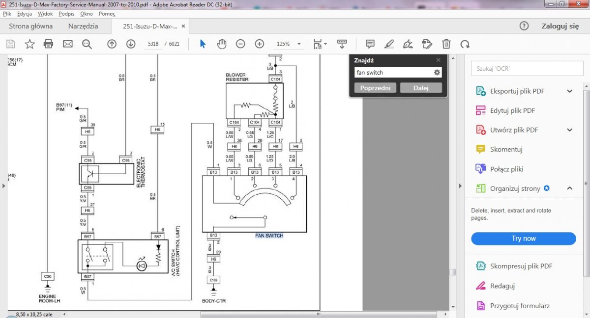

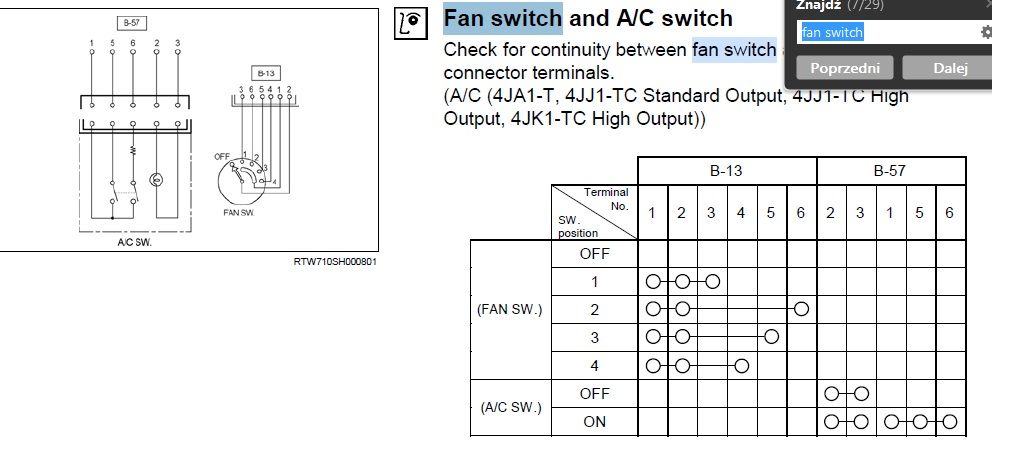

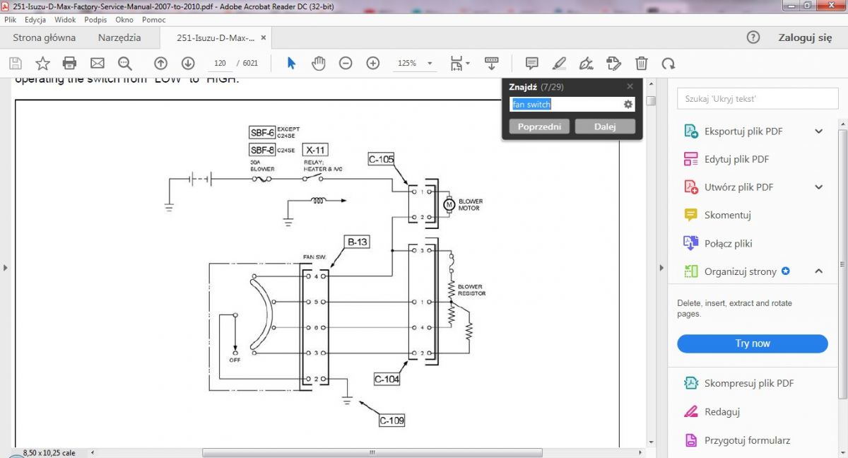

    Witam. Od wczoraj kombinuję z podłączeniem sterowania wiatrakiem przez piec Webasto w klimatyzacji manualnej w Isuzu D max 2010 rok, proszę o podpowiedź, który przewód przeciąć od pokrętła nawiewu, aby piec po załączeniu uruchamiał wiatrak dmuchawy nagrzewnicy na 2 biegu. Poniżej zamieszczam rozpiskę Fan Switcha oraz schemat, nadmieniam, że przecięcie przewodu nr 6 i wpięcie przewodów przekaźnika z webasto nic nie dało.
    Problem z Webasto Termo C - Problem z podłączeniem sterowania wiatrakiem z webasto Isuzu D max Problem z Webasto Termo C - Problem z podłączeniem sterowania wiatrakiem z webasto Isuzu D max
    Dziękuję z góry za podpowiedź.mc

    Masz klimatyzację? Jeśli tak to widać po schemacie, że jest przekaźnik, który załącza "masę" dla wentylatora. Musiałbyś również do niego doprowadzić sygnał aby się załączył.

    Mam klimę manualną, czyli jeden przewód z przekaźnika webasto do masy pin nr 2 w kostce fan switcha a drugi pin nr 6 ?

    Nic nie przecinasz, po prostu podajesz zasilanie na silnik na pin 1. Może też zasterować przekaźnikiem x11 przez dwie diody lub jedna diodę na x11. A szybkość nawiewu ustalasz sobie sam pokrętłem na panelu. Masz wtedy pełny wybór od wyłączonego wentylatora do biegu 4.

    C105 pin 1 silnika. Lub dopinasz się do sterowania x11.

    Zrobiłem bezpośrednio pod pin nr 1 i hula, szybko i prosto, nie trzeba dodatkowych przekaźników, nadto wszystkie biegi śmigają. Dzięki
  • #12 20212392
    antonio25
    Posty: 16
    przewód z przekaźnika zewnętrznego webasto na którym po nagrzaniu pieca pojawia się napięcie 12V połączyłem bezpośrednio do przewodu łączącego pin nr 1 wtyczki C105. Wszystko śmiga działają wszystkie biegi. :D
