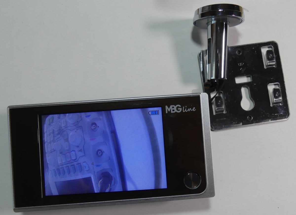

    Jaki jest sens stosowania elektronicznego wizjerka, który jest większy, droższy od optycznego wizjerka a w dodatku wersja elektroniczna wymaga zasilania?
    Taki wizjerek elektroniczny jest bardzo użyteczny dla krótkowidzów z większą wadą wzroku. Okazuje się, że krótkowidz w typowym optycznym wizjerku nie zobaczy zbyt wiele bez okularów. W przypadku wizjerka elektronicznego nawet gdy zapomnimy okularów i podejdziemy do drzwi to nadal będziemy mogli rozpoznać osobę stojącą za drzwiami. Czułość kamery jest dobra i radzi sobie nawet w półmroku jednak oko ludzkie po adaptacji potrafi więcej niż elektroniczna kamera... Po zachodzie słońca oświetlenie nad wejściem wyposażone w czujkę ruchu jest wystarczające aby zapewnić działanie urządzenia, podobnie oświetlenie na klatce schodowej.
    Wnętrze urządzenia przesłania duży wyświetlacz 3.5":

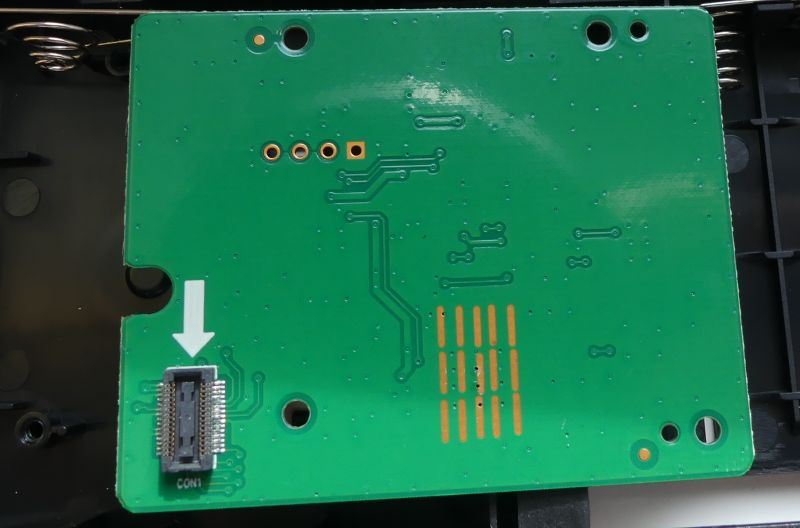

    Spodnia strona płytki to złącze kamery i prawdopodobnie złącze wykorzystywane w procesie produkcji:
    Wnętrze elektronicznego wizjerka MBG

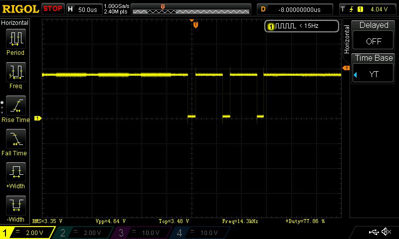

    Od prawej strony zdjęcia złącza, mamy 2xGND i prawdopodobnie sygnał EN uaktywniający wyświetlacz/interfejs, po uruchomieniu wizjerka sygnał wygląda tak:

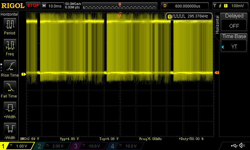

    Kolejne 8 pinów to interfejs równoległy, poniżej widoczne paczki danych zarejestrowane na jednym z bitów,
    kształt przebiegów zmienia się gdy poruszymy kamerą zmieniając rejestrowany obraz.

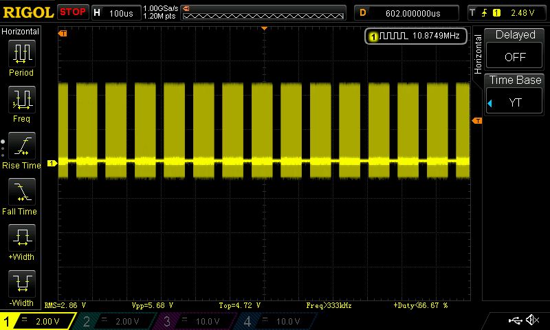

    Następnie GND, VCC i prawdopodobnie zegar CLK 16MHz:
