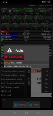

    C4/DS4 2016, 2.0 HDI 181 km. Od kilku dni testuję ELM327. Apka FAP na smartfonie pokazuje błąd P2A00. Próba usunięcia błędu nic nie daje, apka wyrzuca błąd widoczny na zrzucie ekranu (no chyba, że tą apką tego błędu nie można usunąć). Auto nie ma błędów na desce. Jak działać ? Kupować Tunap, dolać do zbiornika, uzupełnić ablue i czekać na efekt ? Jakieś wskazówki ?

    Skąd wiesz że błąd dotyczy czujnika NOx?
    Tutaj raczej chodzi o sondę lambda.
    Przydałby się opis błędu.
    Proponuje również podłączyć pod inny sprzęt by nie narobić sobie niepotrzebnych kosztów.
    Przy używaniu Diagbox czy Lexia interfejs prosi o wyłączenie zapłonu na ileś sekund by usunąć błędy ze sterownika silnika. Błędów nie usunie również pods pracy silnika.
    W innych interfejsach tego nie zauważyłem w grupie PSA.
    Może ten ELM tego wymaga - na dole jest komunikat mówiący o tym.
    Jeżeli błąd jest stały to go nie usuniesz póki nie usuniesz przyczyny błędy.

    Opis błędu w aplikacji FAP wskazuje na "nox sensor"
    Citroen C4 / DS4 2016 (2.0 HDI 181 km) - błąd P2A00: NOx Sensor - ELM327, FAP i Tunap
    Błąd odczytywałem tylko tą aplikacją. Zastanawiam się, czy tutaj w grę wchodzi tylko wymiana sondy na nową, jej koszt jest całkiem spory bo w okolicach 1000 zł.

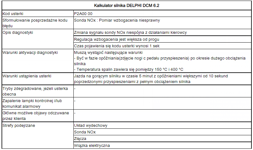

    W poście 4 w ramce na dole jest rubryka strefy podejrzane tam jest wszystko na tą chwilę, myślę że nie da się powiedzieć wymień sondę Nox i na pewno będzie dobrze

    Ja u siebie rozwiązałem to tak, że jeszcze coś zbiornik AdBlue zaczął świrować, więc wylogowałem AdBlue i sondę NOx i mam spokój.
    Choć po czasie już zauważyłem, że został niedokładnie wydech skręcony i był przedmuch przy łączeniu jak katalizator i to mogło być przyczyną tego błędu P2A00.
