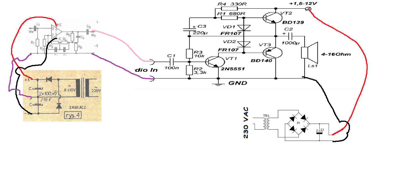

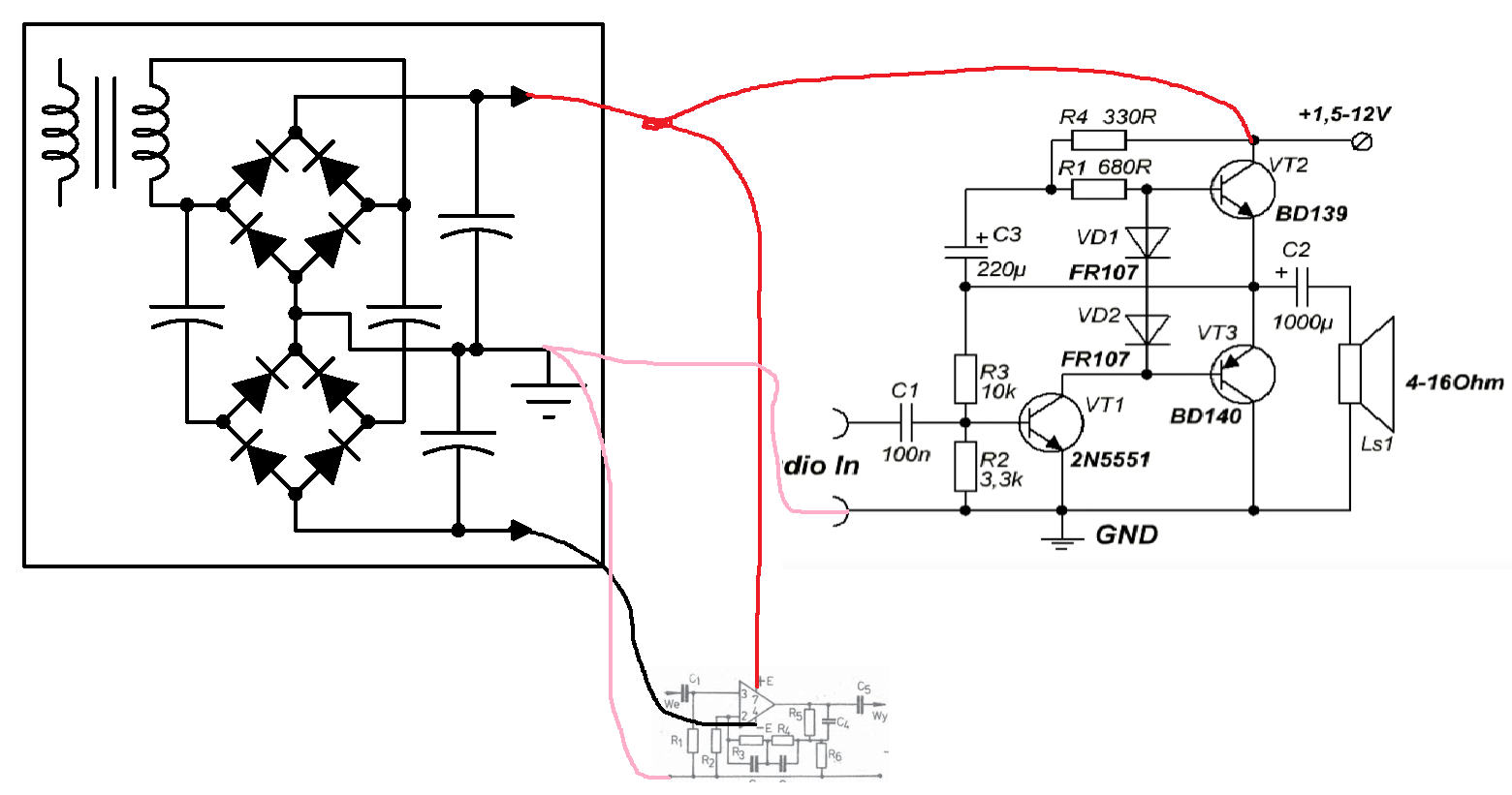

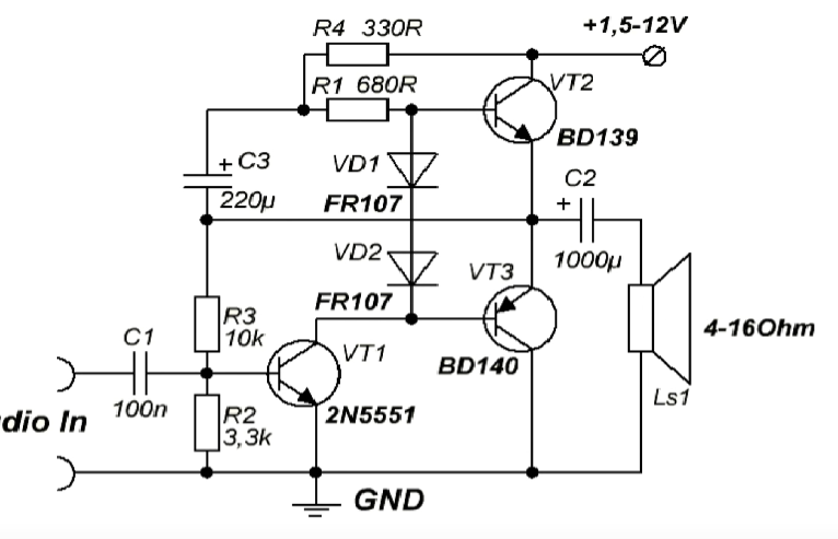

W dyskusji poruszono kwestię połączenia minusa z masą w schematach przedwzmacniacza i wzmacniacza. Uczestnicy podkreślili, że masy zasilania, końcówek mocy oraz przedwzmacniacza powinny być połączone, a także zwrócili uwagę na topologię gwiazdy ścieżek masy, co jest istotne przy zasilaniu z jednego źródła. Użytkownik zapytał o schemat zasilacza, który mógłby zasilać zarówno przedwzmacniacz, jak i końcówkę mocy, oraz o pojemność kondensatorów w obwodzie. Odpowiedzi sugerowały użycie mostków prostowniczych oraz filtrów RC, a także wskazano na możliwość zastosowania sztucznej masy. Na koniec, użytkownik zapytał o możliwość zastąpienia tranzystorów końcowych mosfetami, co również zostało omówione.
