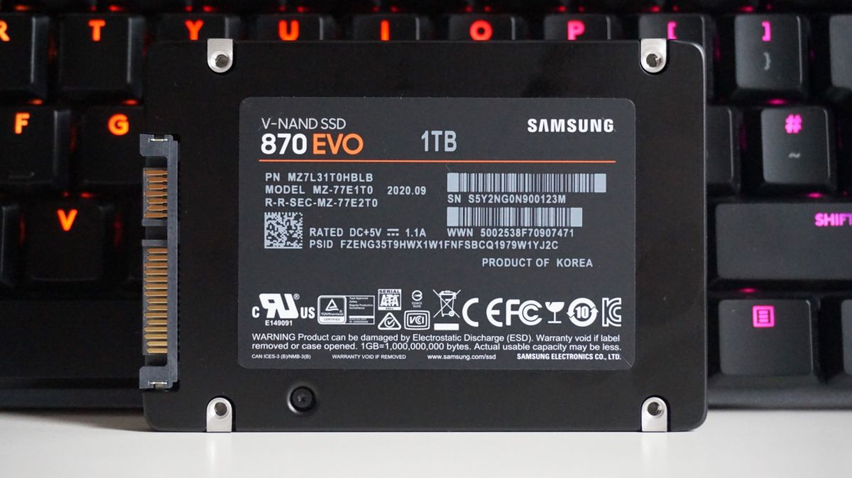

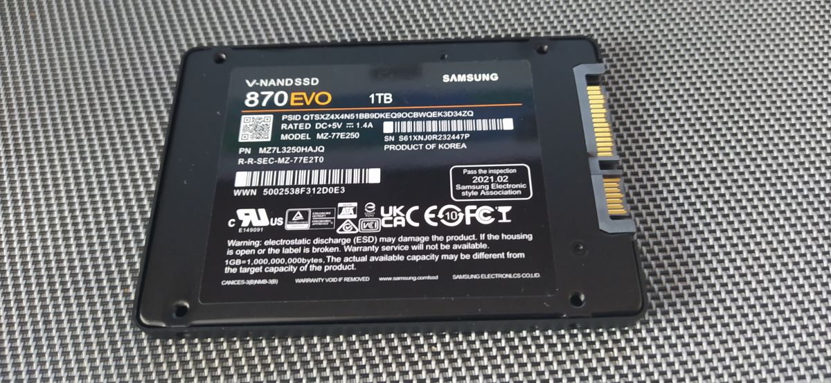

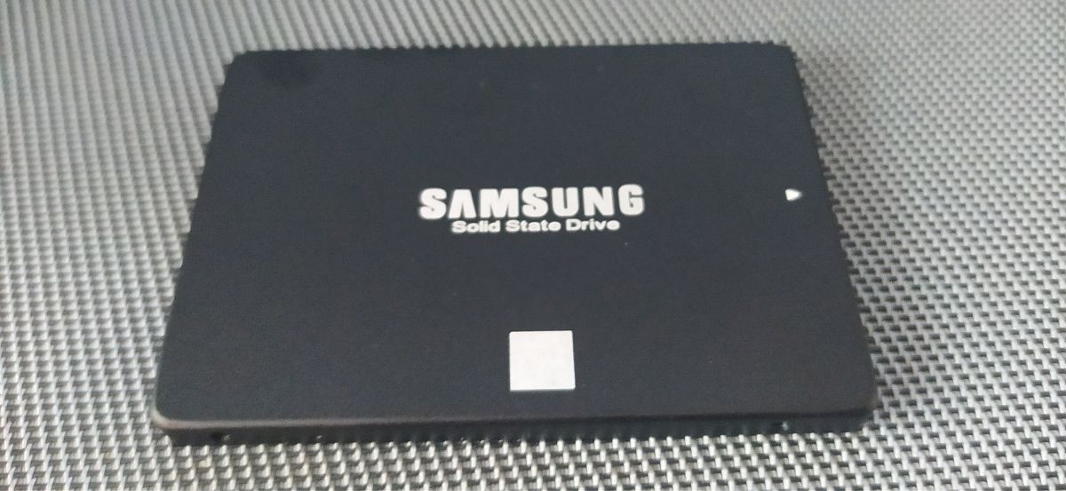

    Kupiłem oryginalny dysk samsunga po dużej zniżce i mam pytanie czy on jest oryginalny czy zostałem oszukany przez chińczyka?
    Dysk Samsunga - Czy ten dysk ssd jest oryginalny? Dysk Samsunga - Czy ten dysk ssd jest oryginalny?

    Zamiast sprawdzać najłatwiej podrabialne elementy tzn naklejki, zrób benchmark dysku. Odczytaj dane ze SMART, przetestuj prędkości odczytu i zapisu, spróbuj zapisać całą powierzchnię.

    Jak dla mnie po samym wyglądzie to na 99 procent jest podróba.
    Zauważyłem że różni się od zdjęć na google grafika

    Ma, tutaj np. podpowie jaki kontroler siedzi w środku.
    ...jednak wystarczy skorelować napisy na naklejce - np. dużą czcionką 1TB a niżej oznaczenie MZ-77E250 <- pasujące do modelu 250 GB

    Że podróba to pewne ale nie zaszkodzi sprawdzić jaką on ma realną pojemność, szybkość oraz czy nie gubi danych.

    Można to z ciekawości otworzyć (nie widzę plomb, chyba że śruby są pod naklejką) i pstryknąć foto, ciekawe czy wsadzili tam odpady, czy ma to jakikolwiek sens. Fajnie by było, gdyby było widać opisy na kontrolerze, pamięci DRAM cache (której pewnie nie ma) i pamięciach flash.
