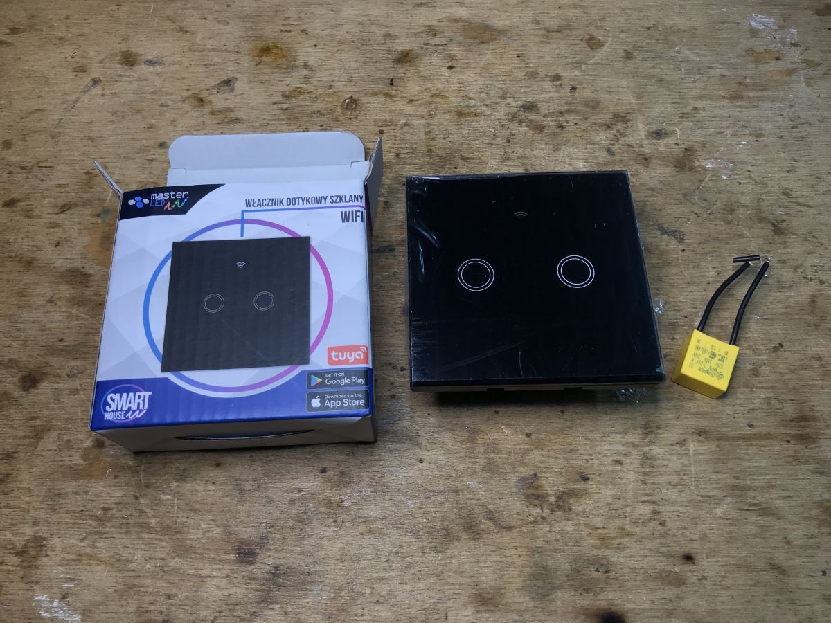

    Kilka dni temu omawiałem pojedynczy włącznik LED master, produkt ten okazał się być dość tani i posiadał ukrytą funkcję RF433. Teraz sprawdzę jego brata bliźniaka - wersję podwójną. Czy też będzie ukryte RF433 oraz ESP8285 w środku? Sprawdźmy.
    Wersja podwójna jest nieco droższa od pojedynczej - o całe 8 zł. Czyli tym razem płacimy 60 zł:

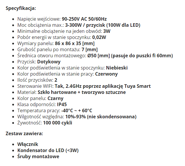

    Specyfikacja:
    [ESP8285] Włącznik światła WiFi LED master podwójny - programowanie

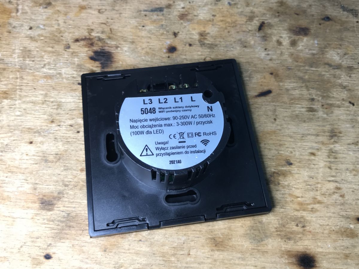

    Otrzymujemy zestaw jak na zdjęciu poniżej:

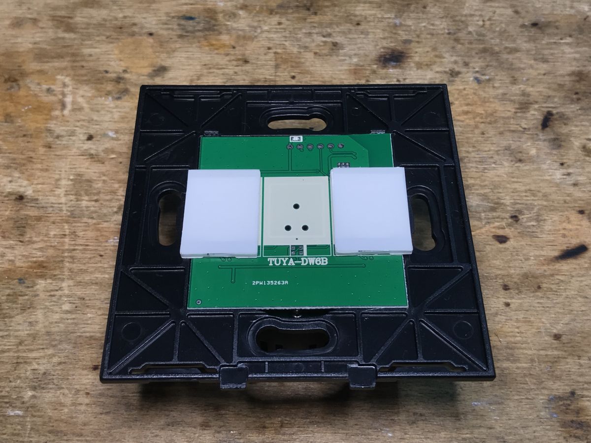

    Płytka z modułem WiFi, rozpiska, programowanie
    Zdejmujemy przednią pokrywę:

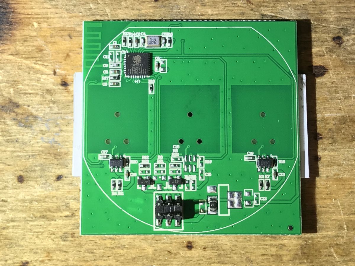

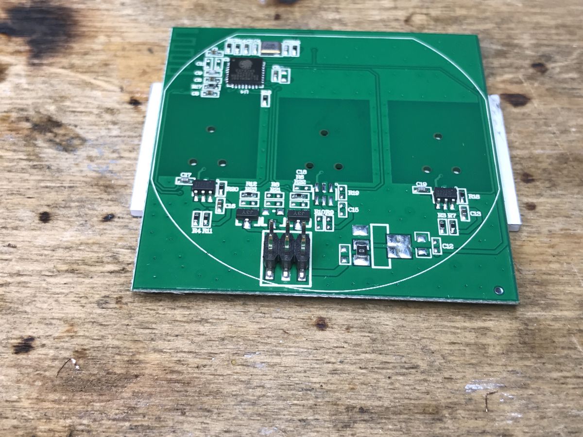

    Uwalniamy płytkę, trzyma się tylko na złączu szpilkowym łączącym ją z płytką-matką:
    [ESP8285] Włącznik światła WiFi LED master podwójny - programowanie [ESP8285] Włącznik światła WiFi LED master podwójny - programowanie [ESP8285] Włącznik światła WiFi LED master podwójny - programowanie [ESP8285] Włącznik światła WiFi LED master podwójny - programowanie [ESP8285] Włącznik światła WiFi LED master podwójny - programowanie
    Przycisk przypomina swoją wersję 1-gang (jednowłącznikową), ale jednak PCB jest nieco inne. Stąd osobny temat. Nie ma niestety układu RF433, który był w wersji pojedynczej.

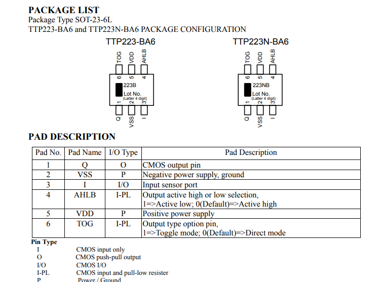

    To ciekawe, ten przycisk ma osobne kontrolery przycisków dotykowych, a nie jeden duży w SOIC4 czy tam SOIC8 jak zazwyczaj.... oznaczone są one jako JL223B W2044
    Popularny układ, można go kupić w Chinach.
    Ostatecznie przygotowałem rozpiskę połączeń:

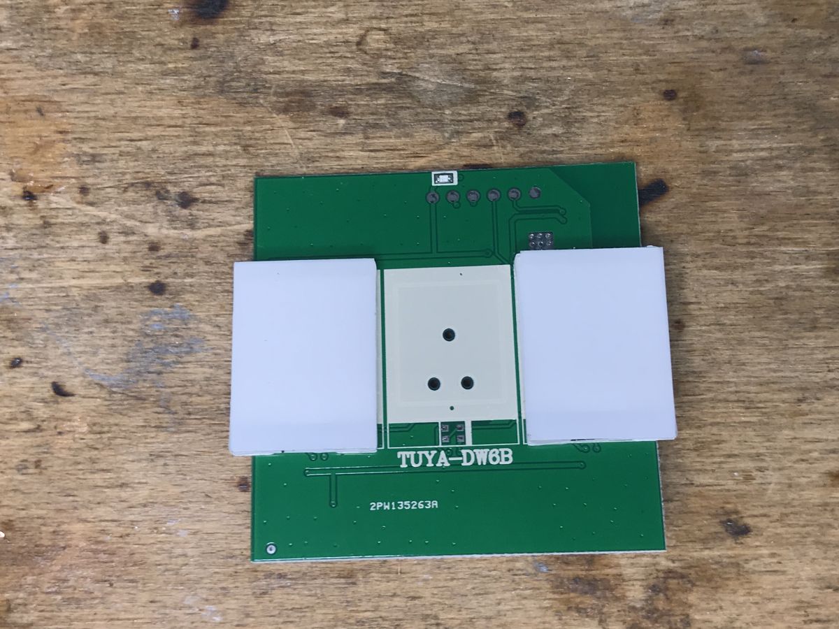

    Sygnały do programowania są wyprowadzone na złącze.
    Oznaczenie PCB: TUYA-DW6B
    Sygnały idące na przekaźniki (też w wersji 3Gang) i przyciski dotykowe są opisane na grafice.
    UWAGA: Ten włącznik, podobnie jak jego wersja pojedyncza, wymaga usunięcia diody LED z linii UART, jak również kontrolery przycisków też mogą zakłócać programowanie.
    (A przynajmniej w moim przypadku tak było - patrz aktualizacje na spodzie tematu)

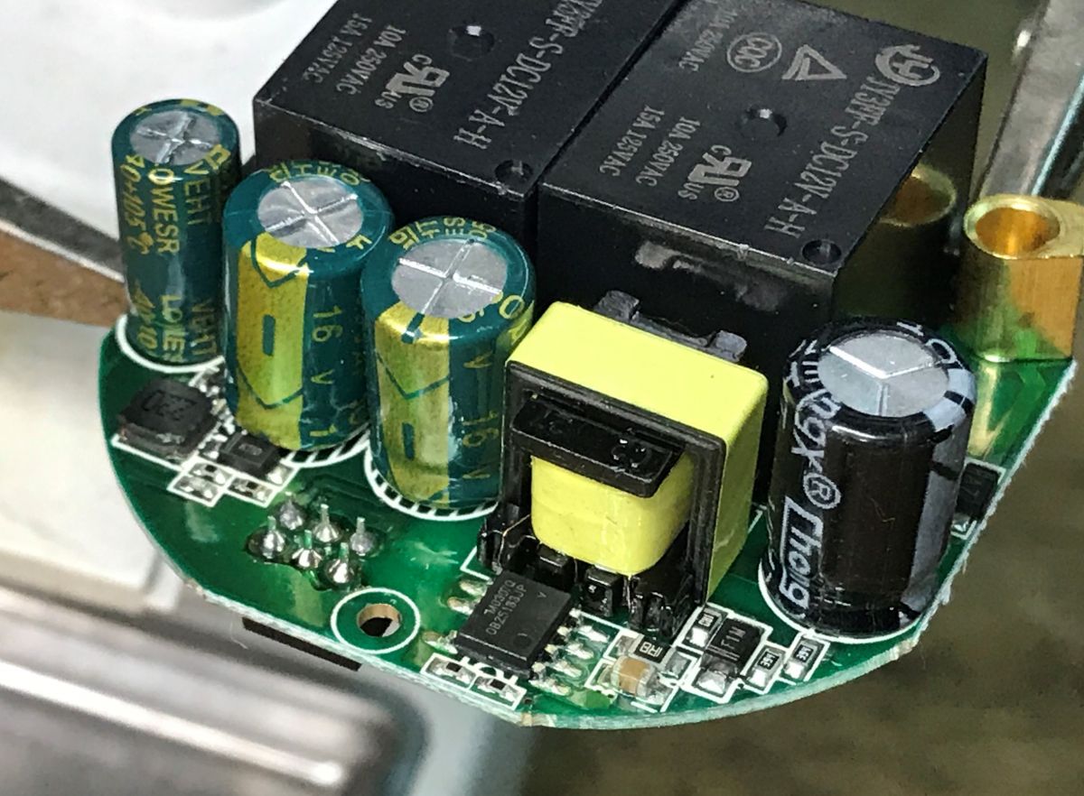

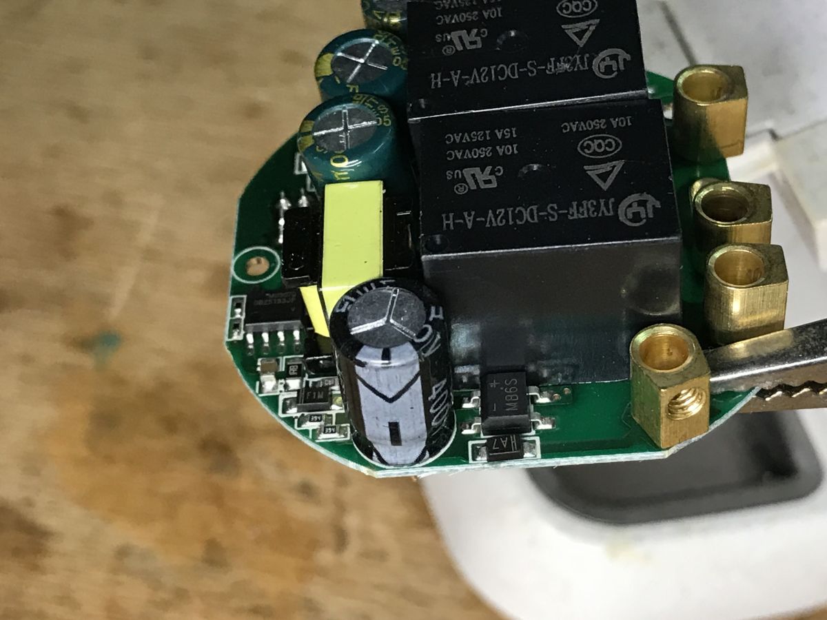

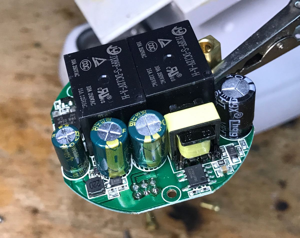

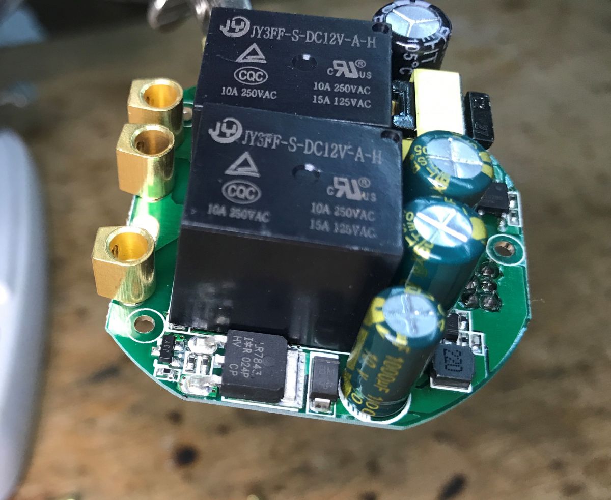

    Rzut oka na płytkę z zasilaczem...

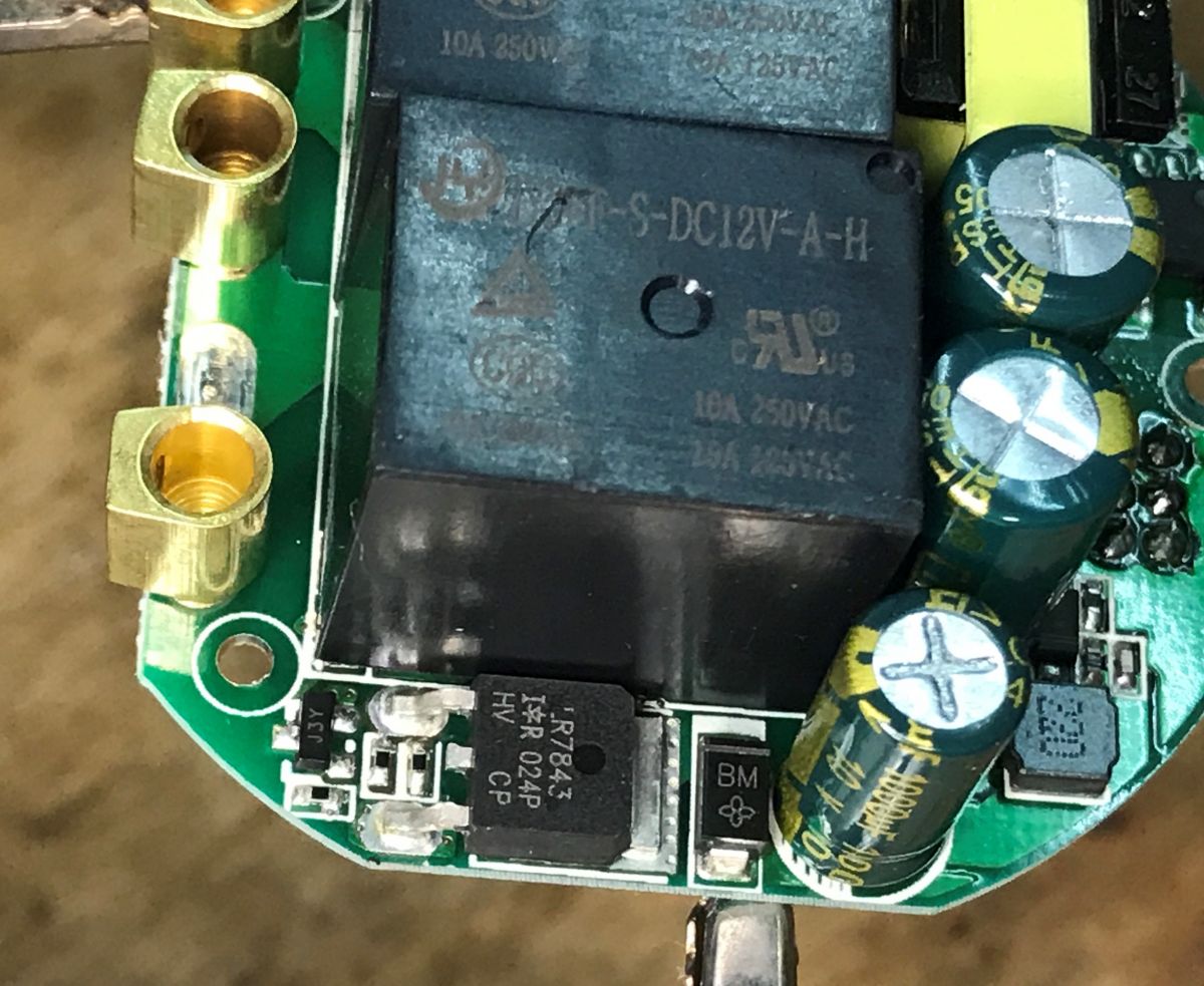

    Teraz krótko, bo celem opisu było tylko udokumentowanie PCB z ESP8285. Płytka znów nietypowa. Dwa przekaźniki to rozumiem, ale do czego służy pojedynczy MOSFET LR7843?
    [ESP8285] Włącznik światła WiFi LED master podwójny - programowanie [ESP8285] Włącznik światła WiFi LED master podwójny - programowanie [ESP8285] Włącznik światła WiFi LED master podwójny - programowanie [ESP8285] Włącznik światła WiFi LED master podwójny - programowanie [ESP8285] Włącznik światła WiFi LED master podwójny - programowanie [ESP8285] Włącznik światła WiFi LED master podwójny - programowanie [ESP8285] Włącznik światła WiFi LED master podwójny - programowanie [ESP8285] Włącznik światła WiFi LED master podwójny - programowanie

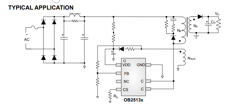

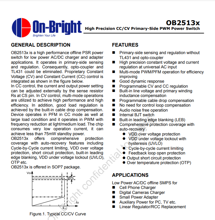

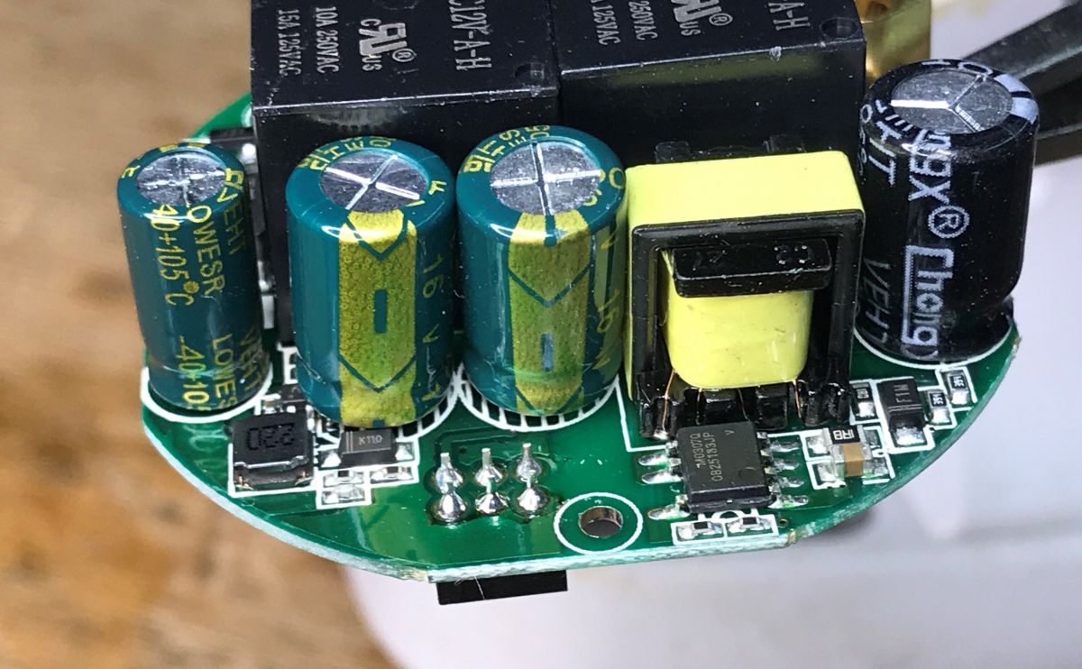

    W tym włączniku siedzi zasilacz impulsowy zrealizowany na OB25183JP. Oto informacje o podobnym układzie:
    Podsumowanie

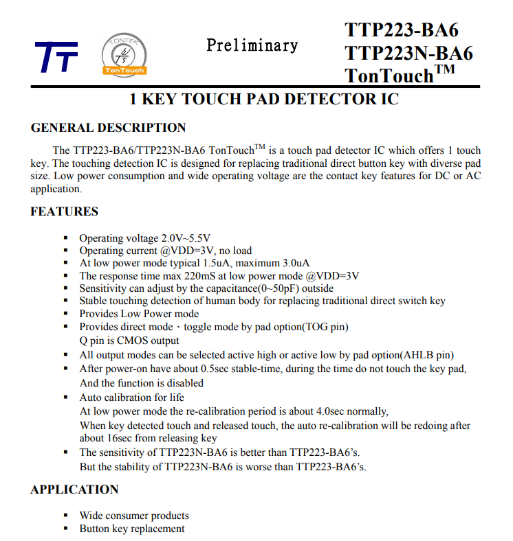

    Wersja podwójna włącznika światła LED master przypomina nieco wersję pojedynczą, ale jednak ma inne PCB. Nie ma już ukrytego odbiornika RF433, którego de facto dostawaliśmy w gratisie (?) od sprzedawcy. Z programowaniem dalej jest problem, rozpiska pinów jest podobna jak poprzednio. Układ kontroli przycisków dotykowych jest inny (tu są te pojedyncze, TTP223 w SOT23-6, a nie jeden duży w SOIC), ale to dużo nie zmienia.
    Płytka od zasilacza też jest podobna, tylko ma dwa przekaźniki i tym razem już jeden mostek prostowniczy (zalinkowany wcześniej włącznik pojedynczy miał z jakiegoś powodu dwa mostki). Na płytce od zasilacza jest też ten MOSFET z kanałem typu N, nie wiem w tej chwili do czego on tam jest. Może od step down zamieniającej 12V dla przekaźników na 3.3V dla ESP?
