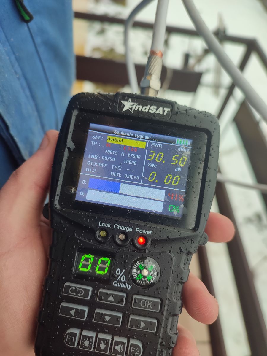

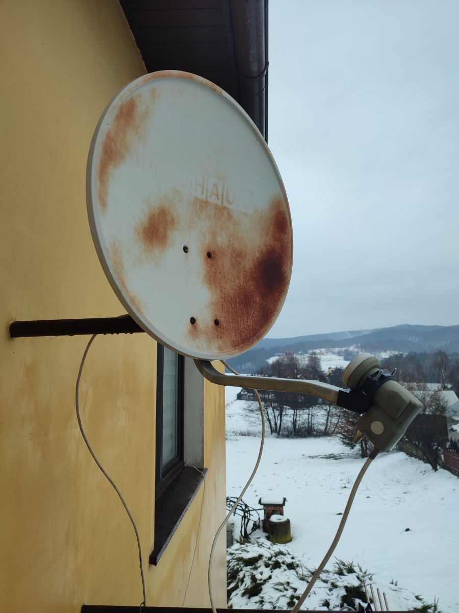

    Witam. Sąsiadce spadł śnieg na antene i zanikła siła oraz jakość anteny. Próbowałem ustawić antene miernikiem, który maksymalnie pokazywał 47 siły oraz zero jakości jednak na dekoderze nadal pokazuje 0 siły i zero jakości. Podpięcie miernika przy dekoderze również pokazywał 47 siły 0 jakości więc kabel jest sprawny. Dekoder jest sprawny, był sprawdzany u mnie na antenie. Konwerter również był podmieniany i drugi konwerter pokazywał dokładnie taki sam wynik. Czy problemem może być już mały zardzewiały talerz(ok 50cm) ? Wcześniej na tej antenie działało wszystko. Na drodze nie ma żadnej przeszkody typu drzewo. Problem z instalacją anteny, brak siły i jakości na dekoderze Problem z instalacją anteny, brak siły i jakości na dekoderze
    Zastanawia mnie to czemu dekoder nawet 1% siły nie pokazuje. Dziękuję za wszelką pomoc.

    A konwerter na pewno znajduje się w ognisku anteny ?
    Na powyższym zdjęciu wydaje się jak by trzymające go ramię było krzywe.
    (skrzywione przez upadający śnieg?)
    Mogło też zepsuć geometrię talerza.
    Rdza nie powinna uniemożliwiać odbioru.
  • #3 20357597
    tomaszlonski
    Posty: 3299
    Pomógł: 338
    Ocena: 880
    Na pewno ramię odgięte w dół, jest za nisko położony konwerter.
    Można spróbować odgiąć ale lepiej kupić nową antene.

    Zmień transponder w mierniku bo nie wiadomo czy to działa.
    Weź transponder PL np. 11449, 11158 , 11508 i miej wpisane prawidłowe ich parametry.
    Wymień czaszę bo uchwyt konwertera wygięło.
    Czas wymienić.
  • #5 20357817
    _kli_
    Poziom 41  
    Posty: 5272
    Pomógł: 755
    Ocena: 1030
    Wysięgnik konwertera na 100% odgięty w dół. Masz miernik, wiec obserwując parametry, możesz pokusić się o ostrożne dogięcie ramienia do właściwego położenia (o ile czasza nie jest zdeformowana). Ale to tylko tymczasowo, bo antenę trzeba wymienić (50 cm to za mało na "polskie" warunki). Jednak sama wymiana nie wystarczy. Trzeba ją zamontować inaczej (np. bliżej ściany) lub w innym miejscu, gdzie nie byłaby narażona na na tego sytuacje. A jeżeli miałaby pozostać tam gdzie jest obecnie, to na dachu nad anteną trzeba zamontować śniegołapy, bo po kolejnych obfitych opadach śniegu będzie to samo.

    Jaka by nie była ta antena - śnieg tego nie zrobił. Poprawiałem niedawno jedną antenę po ostatnich opadach - a właściwie po odwilży. Antena na kominie, kabel od konwertera leżący na dachu z blachy trapezowej, na ukos, do okna pod okapem. Zjeżdżający, mokry śnieg tak pociągnął kabel, że antena - mimo siły po skosie - zachowała kierunek a "zjechała" z elewacją.
    Takie wygięcie jak na zdjęciu nie mogło powstać od śniegu, tutaj musiała działać dużo większa siła. Przypuszczam, że ktoś umyślnie/nieumyślnie szarpnął kablem. W takim stanie anteny jak widać bez sensu jest jakiekolwiek prostowanie. Wymienić antenę - nie jest to jakiś majątek. Parę minut roboty i spokój na kilkanaście lat.

    Nie masz racji, spadające z dachu podczas roztopów kawały lodu (sople) są w stanie spokojnie wygiąć przerdzewiały element.
    Na zdjęciu widać ewidentnie gdzie kształtownik uległ przełamaniu. Gdyby nie rdza nie byłoby problemu.

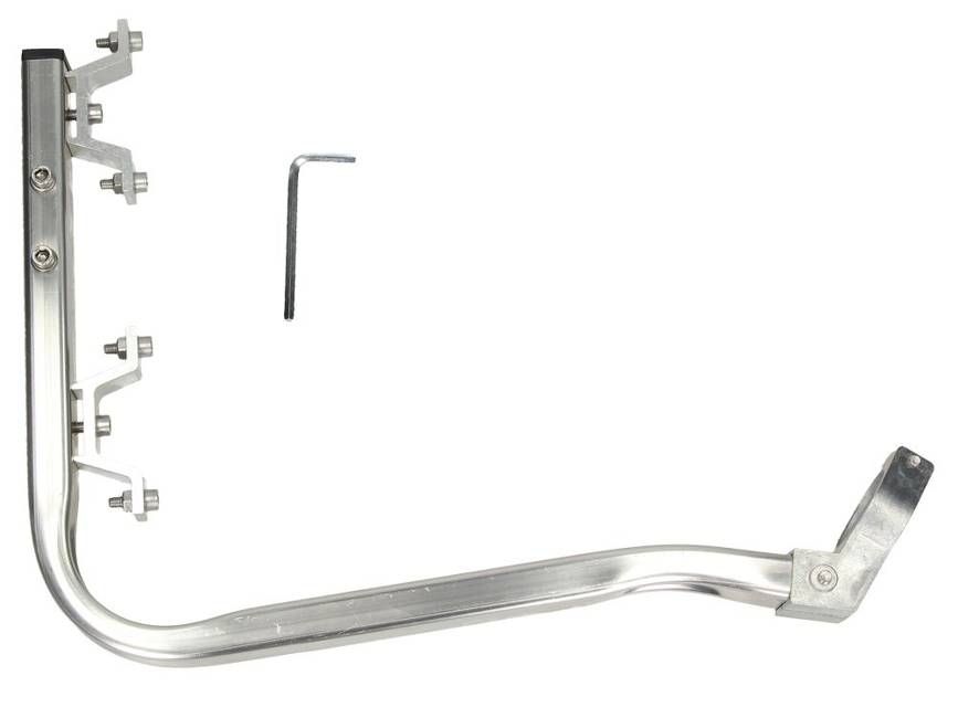

    andk1eltd napisał:
    Dyskusja akademicka :D ; wysięgnik nie jest przerdzewiały, odgięcie pod blachą owszem może być po uderzeniu z góry. Ale to wygięcie przy konwerterze? Musiałby być "strzał" w konwerter - po czymś takim wyglądałby chyba inaczej... .
    Bo wysięgnik wygląda tak a rozgięło przy czaszy.

    LeDy napisał:
    No i teraz OK :spoko:
    Niemniej jakieś doginanie mija się z celem - zainstalować nową, będzie i dobrze i ładnie...

    Ja bym użył siły i we właściwym miejscu podgiął ramię do góry. Na pewno będzie lepiej a jak się ułamie to nie będzie pretekstu szkoda kasy.
    Odkształcone czasze doginałem a co dopiero ramię.

    Odkręć to ramię od talerza i dognij go na kolanie do kąta 80° - tak jak na rysunkach powyżej.
    Potem zmontuj powtórnie i ustaw antenę.
    We wtorek tak robiłem u znajomych bo też śnieg spadł z dachu na antenę i pogiął talerz, i odgiął ramię.
