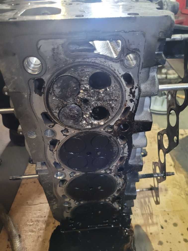

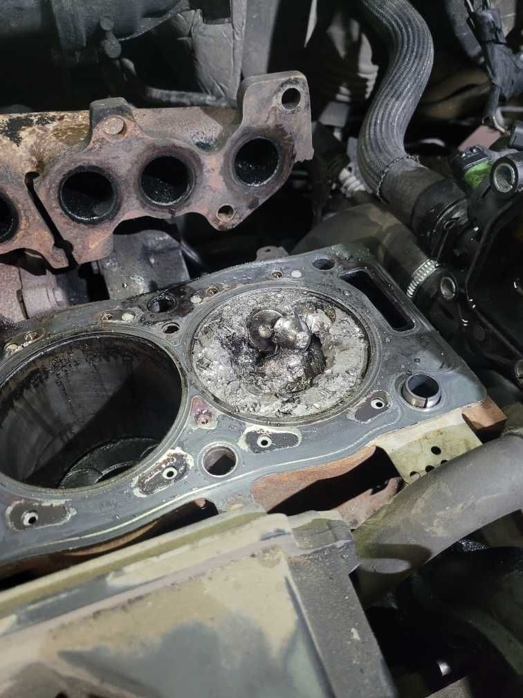

    Proszę o pomoc w doborze silnika do peugeot expert 2008 rok

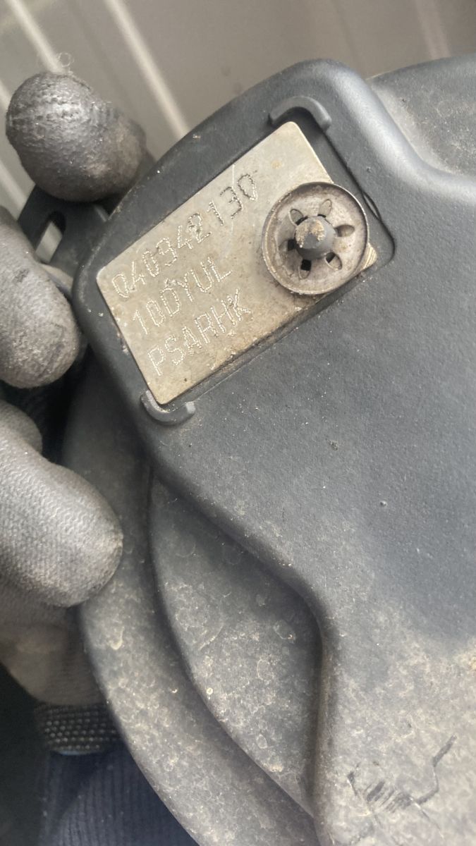

    W aucie mam zamontowany uszkodzony silnik o kodzie 2.0 hdi 10DYUL PSARHK
    Poniżej zdjęcia uszkodzeń , wypalone gniazda zaworów
    Obecnie poszukuje nowego silnika bo tego nie opłaca się naprawiać
    I teraz pytanie
    Czym różnią się silniki PSARHK PSARHJ czy PSARHR
    Z tego co mi mówił sprzedający to różnią się tylko turbina , proszę o informacje
    Noe chce kupić silnika który nie będzie pasował .
    A może ma ktoś taki silnik do sprzedania ?
    Pozdrawiam serdecznie o dziękuje za informacje .

    One nie są wypalone tylko pourywane. Ale masakra.

    PSARHK-Expert 88 kw
    PSARHR- Expert i inne modele Peugeot np 307 100kw
    PSARHJ- Montowane np w Citroenach 100kw
    Wygląda na to że same słupki mogą być zamienne, jedynie różnica w osprzęcie silnika.

    Nie, uszkodzone mechaniczne.

    Ewidentnie widać urwane zawory. Lejący wtrysk by tego nie spowodował. Masz jakieś zdjęcia góry głowicy? Może padły popychacze hydrauliczne? Nie było słychać metalicznego pukania?
  • #8 20367207
    buncol251
    Posty: 87
    Ocena: 23
    Możliwe .
    był kiedyś koleś co wymieniał mi końcówkę tłumika powiedział ze silnik coś dziwnie pracuje (metaliczny dźwięk ) ja mu w tedy powiedziałem że on tak cały czas pracował od kiedy go miałem , to powiedział żeby się nie przejmować .
    potem zrobiłem jeszcze z 3000 km i kaput silnik . Mam odpowiedź :).
    Głowica jest zdjęta zrobię później foty , czy na zdjętej już nic nie da się ustalić ?

    lejący wtrysk :) bardzo ciekawa teoria - widać ,że mechanik zna się na rzeczy:)) patrząc na te zdjęcia ciekawe co sądzi o teorii urwanego zaworu :P słupki są takie same ale wałek rozrządu może być inny.

    jeżeli kupisz goły słupek , osprzęt i wałek zostaw swój, różne moce dla tej samej pojemności i typu silnika biorą się nie tylko z wielkości turbo czy rodzaju wtryskiwaczy ale też z wałka ( wznios i kąt krzywek) ale i sterownika, programu i wielu innych rzeczy.

    Robiłem przekładkę w tdi w sharanie z tego samego powodu, lał wtrysk, stopił tłok którego fragmenty pourywały grzybki zaworów, przytopione fragmenty tłoka były też w turbinie
