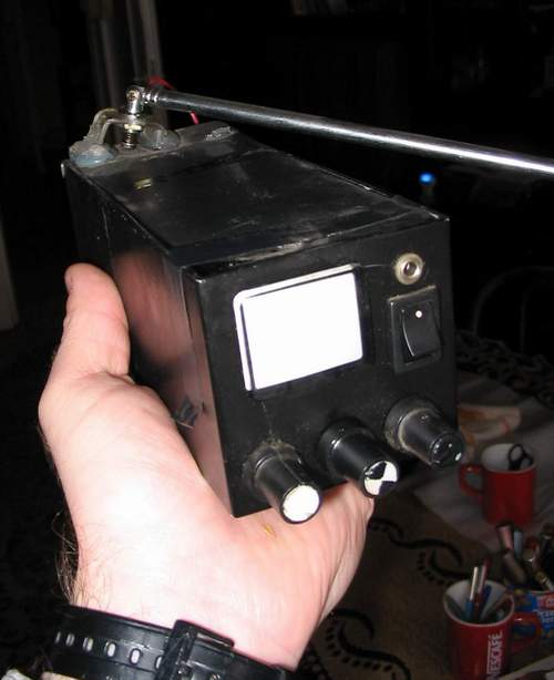

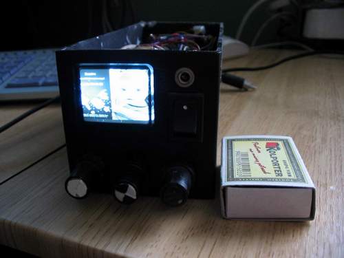

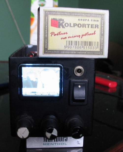

    Chciałbym przedstawić moja konstrukcje z przed ok 10lat.
    Jest to kompletny TV czarno-biały o przekątnej ekranu 1 cal.
    W dzisiejszych czasach nie ma nic szczególnego w tej konstrukcji poniewaz coraz powszechniejsze sa małe telewizorki LCD o przekątnych rzędu paru cali. Ale 10 lat temu to było dla mnie wyzwanie hehe.
    Pomysł zrodził się, gdy znajomy znalazł chyba na śmietniku kawałek starej kamery TV a dokładnie sam wizjer z miniaturowym kineskopem HITACHI o przekątnej 1 cal oraz zespołem soczewek okularu.
    Zabawa trwała ok 2 miesięcy wolnymi wieczorami zanim udało mi się osiągnąć sukces w postaci własnoręcznie wykonanego miniaturowego trafa HV ( na rdzeniu kubkowym + powielacz z jakiegoś medycznego urządzenia chyba EKG) reszta była już prosta sprawa dorobienia odchylania H i V
    Finalna wersja to jedna obudowa gdzie znajduje się kompletny monitor TV. górze obudowy dopinany jest opcjonalnie tuner TV, czyli głowica z torem pcz.

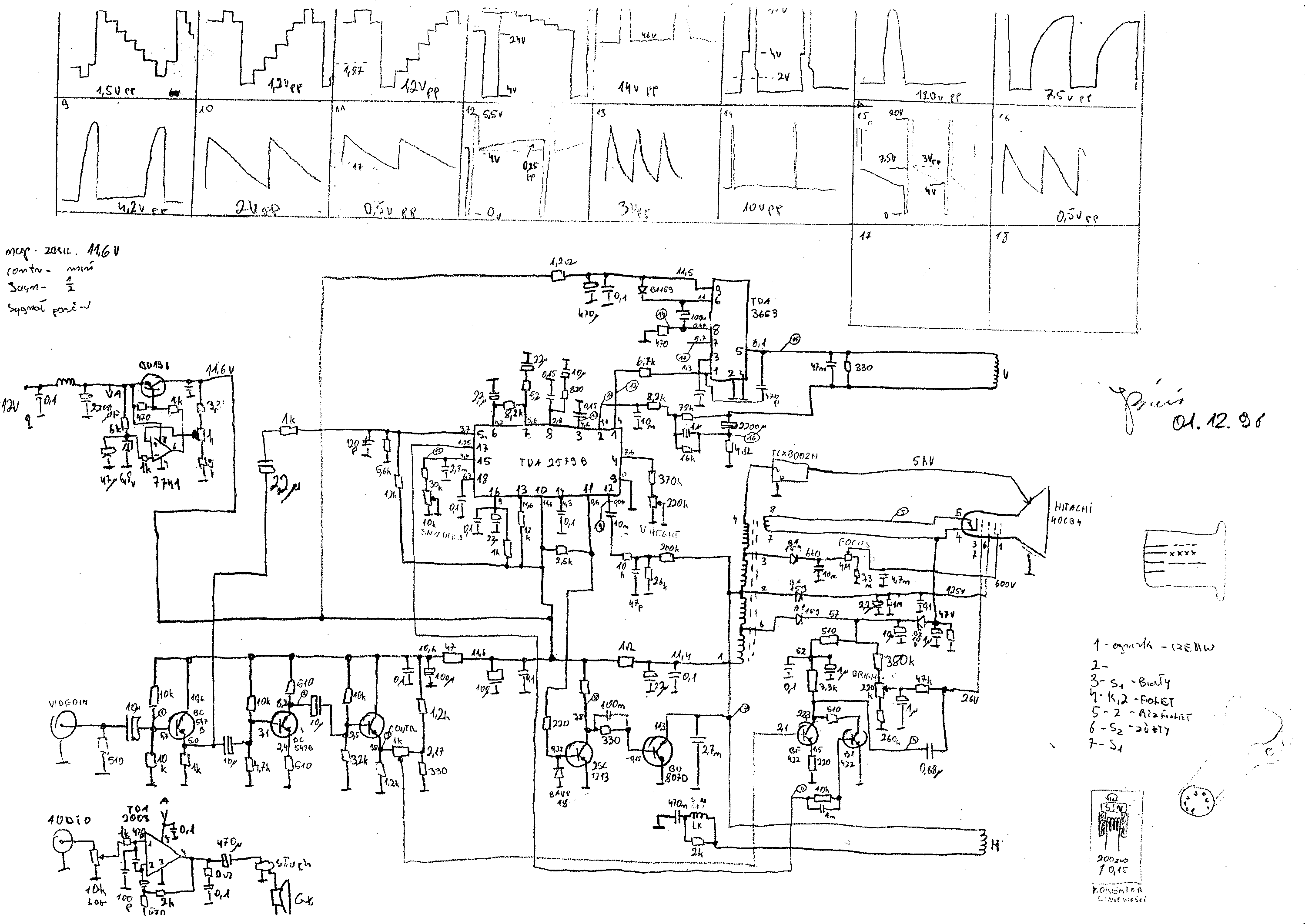

  • #14 2057234
    Janek Bień
    Posty: 274
    Pomógł: 7
    Ocena: 82
    znalazlem szczątki dokumentacji jakie sie zachowała
    Jest to odrecznie narysowany schemat częsci video oraz synchro czyli kompletny monitor niestety nie mam schematu toru P.CZ gdzies sie zagubił niestety .

    OK dzięki za to, z układem p.cz może jakoś sie da rade zamotać bo w końcu TBA120 i TDA2541 mają niezbyt trudne schematy aplikacyjne. Ale nie wiem co z tego wyjdzie.
    Pytanie takie czy gowice zastosowałeś fabryczną czy robioną?
    Pozdrawiam...
  • #16 2061982
    marcin_oizo
    Posty: 1484
    Pomógł: 50
    Ocena: 191
    Jeszcze tylko małe pytanko o zabieram sie do roboty:
    napisz tyklo jakie uklady zastosowałeś w p.cz. bo w sumie monitor mam gotowy (do kamery razem z kineskopem) więc musze dorobić tor wizji i fonii.
    Dzięki za odpowiedź.

    hmmm naprawde juz nie pamietam ale chyba zrobilem to na LA7645 . To jest stay uklad wiec poogladaj sobie schematy TV lub magnetoowidów i przygladnij sie jak tam rozwiazane sa tory p.cz
    wystarczy jaden scalak , do tego filtr z falą pow. . filtr , dyskryminator i eliminator na 6.5MHz i masz juz prawie wszystko. oczywiscie jakas typowa glowica jeszcze
