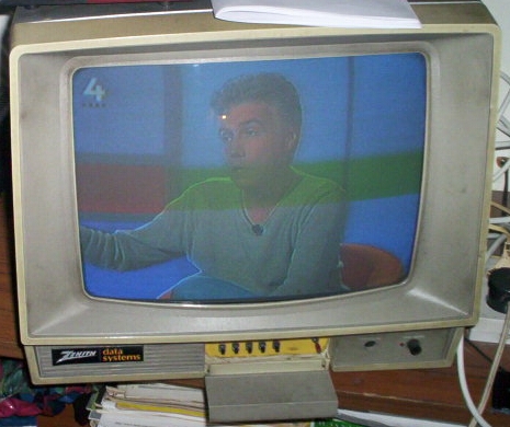

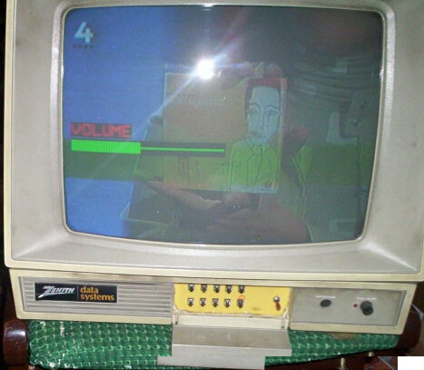

  • Tematem jest... telewizor kolorowy 14 cali, który samodzielnie wykonałem kilkanaście lat temu. Właściwie z nudów, i z chęci "sprawdzenia się", jeszcze w trakcie szkoły średniej ;) Oryginalna obudowa i kineskop pochodzi z jakiegoś starego monitora z USA (zasilanie 110V, wejścia cyfrowe RGB). Oryginalnie elektronika zajmowała całość urządzenia wewnątrz, jakiekolwiek przeróbki tejże nie miały sensu i racji bytu. Kineskop jest (był) w bardzo dobrym stanie - monitor przeleżał w jakimś magazynie kilka dobrych lat, po czym w niewyjasnionych okolicznościach dostał się do polski. ;) Kineskop posiada znacznie dłuższy czas gaśnięcia luminoforu - w trakcie odbioru programu skutkuje to ciekawymi efektami smużenia, np. w scenach "nocnych", gdy przesuwają się po ekranie punkty świetlne ;). Generalnie nie przeszkadza to w odbiorze.
    Kineskop ma przełożony zespół odchylający z jakiegoś padniętego soniacza 20 cali. Oryginalny zespół odchylający niechcący uszkodziłem podczas sprzątania warsztatu, poza tym jego parametry mi nie odpowiadały. Ustawienie zbieżności i czystości kolorów z nowym zespołem odchylającym zajęło mi kilka godzin. ;)
    Konstrukcja niemal w całości jest moja, korzystałem ze standardowych układów dostępnych "w sklepie za rogiem". Wszystkie płytki i moduły wykonałem i uruchomiłem we własnym zakresie (oprócz p.cz wizji i głowicy). Posiłkowałem się schematami telewizorów, często publikowanymi w tamtych czasach na łamach RadioElektronika. Wewnątrz obudowy jest metalowa rama, na której osadzony jest kineskop - służy ona równiez jako szkielet montażowy dla podzespołów. Przetwornica w całości na elementach dyskretnych, stopien wykonawczy na BU208. Odchylanie poziome - TVL108 + BU508DF + TDA 2593. Odchylanie pionowe - TDA 1170 + dodatkowy wzmacniacz mocy na BD 911/912. Fonia na UL1244 + UL1480. Zdalne sterowanie zrealizowane na PCA 84C641P/068 (40 programów). Do tego telegazeta na standardowej aplikacji SAA5243P/H + SAA 5231 + PCF 84C81/CTV972. Dekoder koloru - TDA 3510 + TDA 4565 + TDA 3505. Wzmacniacze wizji na BF 459. Do tego dochodzą wejścia composite i RGB, przełączniki zrealizowane na 4066. Moduł p.cz wizji - jest fabryczny, głowica - pierwsza lepsza z hyperbandem. ;) Całość właściwie uruchomiona za pomocą... miernika uniwersalnego. :) Działa do dziś, bez większych awarii i problemów. Na wszelkie pytania chętnie odpowiem. :)
    Zdaję sobie sprawę z tego że wygląd owego dzieła nie jest imponujący, i w żadnym wypadku nie przypomina niekiedy prezentowanych tutaj cudeniek - zwłaszcza wzmacniaczy, ale co mi szkodzi się pochwalić. ;)

    Przetwornica oparta jest na schemacie neptuna 505, trafo równiez pochodzi z tego telewizora. Do oryginalnego schematu przetwornicy wprowadziłem kilka przeróbek - układ zastępczy tyrystora na dwóch tranzystorach (BD140/139), zrobiłem również inny sposób wzbudzania przetwornicy niż w oryginale.
    A ta "zielona kreska" wyszła na zdjęciu, zapewne aparat złapał jedną z funkcji układu TDA3505.;) Podczas normalnej pracy, gdy się patrzy "gołym okiem" na obraz - nie ma żadnych "zielonych kresek". :)

    hehe, pewnie to efekt optyczny przyrobieniu fotki :)
    Pyt 1. Czy tam w USA to monitory mają tyle samo lini co nasze ?? W sumie to zależy od układu odchylania ...ale tak z ciekawości pytam.
    Pyt. 2. Niektóre z tych częsci wyglądają na duzo starsze od innych, sugeruje, ze używałeś częsci z odzysku ??

    Tak, korzystałem z części z odzysku. :)
    Oryginalnie to był monitor CGA, 640x480, pracujący przy częstotliwości 15.7 KHz.
    BU208 w zasilaczu ma podczas normalnej pracy temperaturę ok. 55-60 stopni. W początkowych projektach pracował tam nawet BU205, róznicy w temperaturze wielkiej nie było. Temperatura BU508 podczas uruchamiania WN i późniejszej pracy nie przekraczała 50 stopni. W obecnym momencie może być większa, ze względu na położenie bloku WN - BU508 znajduje się poniżej trafopowielacza. Obydwa tranzystory pracują od kilku lat bezawaryjnie.
    Zdjęcia były robione w tym roku, w marcu.

    Koneskop to toshiba E2940XLA TC07DT (G1), wygląda na 110°, i zapewne nim jest. :) Niestety nie byłem w stanie znaleźć dokładnych informacji na temat tej bańki, pewnie ze względu na jej leciwość.
    Urządzenie pobiera z sieci około 80W.
    A odnośnie tego czy sie mieści w standardowej obudowie - dołączam dwie dodatkowe fotki. Na jednej z nich widać że przykryte są otwory wentylacyjne nad przetwornicą - niestety musiałem tak zrobić - obudowa jest uszkodzona (otwory wentylacyjne były wyłamane) w tym miejscu, i wolałem to, niż "dziurę". I stad tez ów "gustowny" srebrny kolor obudowy. ;) Kawałeczek ktory dosztukowalem miał oryginalnie inny kolor niż reszta obudowy.
    Potencjometr widoczny na zdjęciu w obudowie to regulacja częstotliwości odchylania pionowego - przydawało mi się to dawniej, gdy tego tv używałem z Amigą 1200. Drugie to gniazdo słuchawkowe. To przydaje mi się nocą. :)
    TV podczas pracy jest ciepły, ale nie gorący, nawet latem.
    Swoją drogą jak ktoś chce, to mogę zaprezentować TV osobiście, urządzenie działa do dziś, i każdy kto chce może je zobaczyć. :)

    Najwiecej problemów... Hmm. Miałem trochę problemów z dekoderem koloru, pierwsza wersja pracowała na TDA4510, dziwnym trafem nie udało mi się zmusić tego układu do stabilnej pracy. Drugą wersję zbudowałem na TDA3510, który - wbrew temu że wymaga większej ilości elementów, i generalnie jest starszym układem - poszedł niemal "z buta". Zapewne uruchomiłbym pierwszą wersję, gdybym wówczas posiadał oscyloskop, ale niestety nie posiadałem go. :) Całość musiałem uruchamiać na "wyczucie", i polegając jedynie na mierniku uniwersalnym i intuicji. :) Było też troche problemów z odchylaniem pionowym - ponieważ chciałem mieć "własny" układ więc było kilka wersji tegoż - próbowałem kilku rozwiązań, jedno z nich było zbudowane w oparciu o generator na elementach dyskretnych + TDA 2030, inne w całości na elementach dyskretnych, ostatecznie zatrzymałem się na TDA1170. Podczas uruchamiania modułu zdalnego sterowania raz niechcący zwarłem masę modułu z siecią zasilającą - poszły korki w mieszkaniu, a wraz z nimi PCA 84C641P ;) TV stał i czekał na lepsze czasy jakies dwa miesiące po tej przygodzie ;) Z uruchomieniem przetwornicy nie miałem większych problemów, podobnie z blokiem WN - miałem już wcześniej doświadczenie z uruchamianiem takich układów, podczas budowy pierwszego TV - czarnobiałego. :)
    Generalnie przetwornica była pierwszym uruchomionym układem w tym TV.
    Trochę męczarni było z odpowiednim prowadzeniem masy, tak by przetwornica, ani PCA84C641 nie zakłócały odbioru.
    Przy uruchamianiu telegazety miałem przygodę z uszkodzoną pamięcią, i związane z tym jazdy, i szukanie nieistniejących błędów w układzie. ;)
    No i oprócz tego kilkanaście zarwanych nocek, a potem przysypiania na lekcjach w szkole ;) Zawsze najlepiej pracowało mi się w nocy, zresztą do dziś tak jest.
    TV był, i jest używany. Dawniej bardzo intensywnie, po kilkanaście godzin dzienne, dziś już niestety rzadziej - jakoś wolę bardziej posiedzieć w sieci, niż oglądać telewizję. ;)
