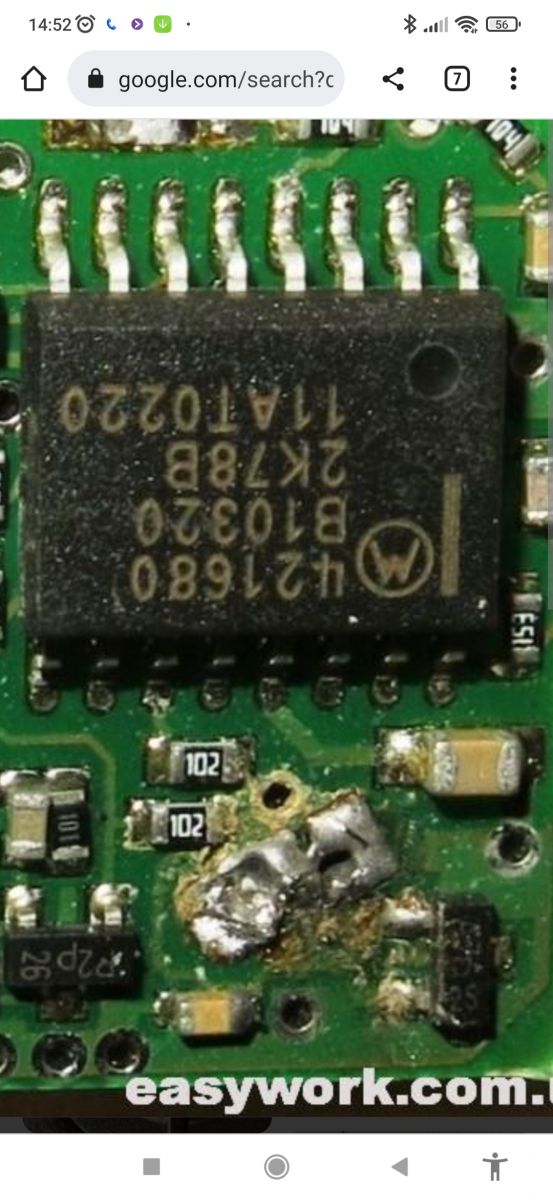

    Mam problem z działaniem kluczyka od Zafira A. Płytka z elektroniką została uszkodzona i nie działa.
    Transponder w samym kluczyku działa i auto odpala. Natomiast nie działa centralny zamek.
    Pytanie dotyczy, czy jak kupie używany kluczyk i wlutuje w płytkę z elektroniką układ ze starej płytki ten scalak, który podejrzewam że to on jest programowalnym elementem elektroniki kluczyka zamka centralnego.
    Pytanie czy to zadziała?

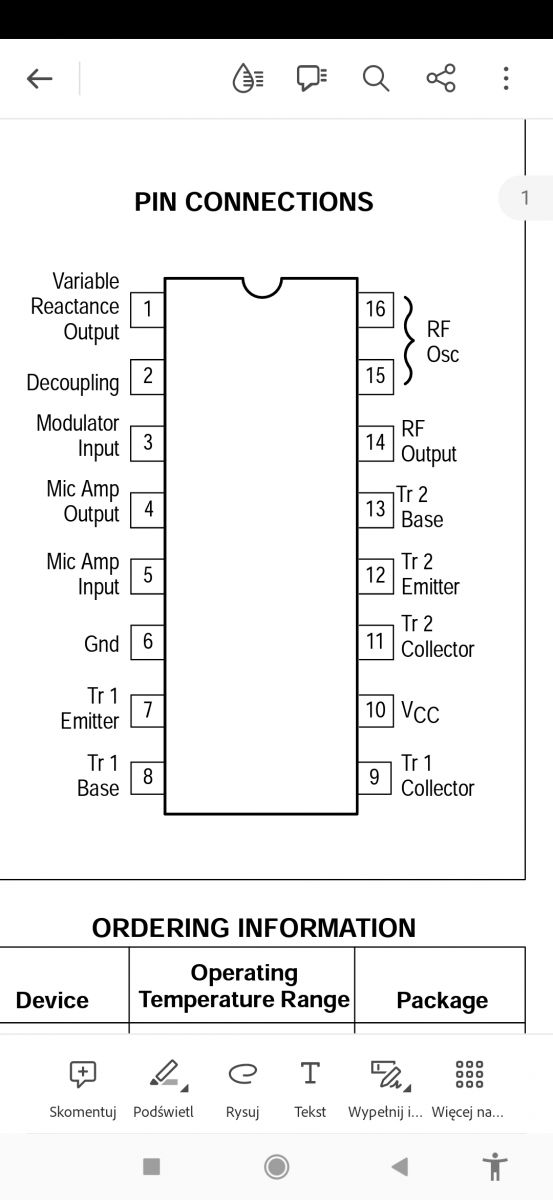

    Chodzi o ten układ poniżej.

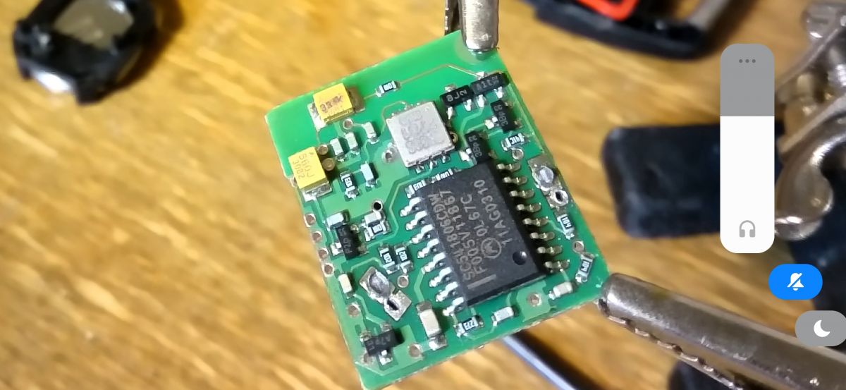

    Opel Zafira A - naprawa kluczyka, uszkodzona elektronika, transponder, scalak, centralny zamek Opel Zafira A - naprawa kluczyka, uszkodzona elektronika, transponder, scalak, centralny zamek
    1.Najłatwiej jak masz drugi kluczyk. daj do warsztatu dorabiającego kluczyki, aby zrobili ci klona.
    2.Gdy kupisz używany, to płytkę przekładasz do swojego, ale musisz go umieścić w rejestrze. Nic nie trzeba lutować!

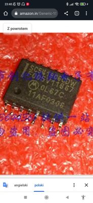

    Prośba także o odpowiedź czy właśnie ten scalak Motoroli to ten który jest programowany przez techników z ASO.

    Przelutuj i zobacz! To co jest na fotografii to nie jest płytka z elektroniką do pilota kluczyka ZAFIRA A!

    Nikt nie jest wstanie powiedzieć czy ten scalak to Ic który właśnie posiada kod programu do centralnego zamku. Inaczej mówiąc to ta część programowalna?
    Logika mówi że jeśli przelutuje ten układ powinnien kluczyk działać. Czym jest ten srebrny układ obok scalak? Czy to kwarc?

    Ja przelutowałem podobny scalak w przejechanym pilocie do bramy (co prawda miał tylko 8 nóżek) i pilot działa do dzisiaj.
    Patrząc na budowę płytki drukowanej z twojego pilota nie widzę tam innych elementów które mogłyby odpowiadać za "trzymanie kodu".
    Tak, ten srebrny układ do "kwarc"
    Nic nie szkodzi spróbować :-)
    [edit]
    Układ scalony który siedział w moim pilocie to był HCS301 - więc też z jakimś kodem zmiennym (KEELOQ Code Hopping Encoder).

    Zdało by się chyba dodać że widziałem osobiście 3 typy elektroniki w tych kluczykach, prawdopodobnie nie są one zamienne. Ten metalowy element obok IC to prawdopodobnie moduł oscylatora/ nadajnika bodajże na 433,92kHz. Stary kluczyk dlaczego nie działa? Brakuje jakiś elementów? To wersja z diodą LED? Był sprawdzany na jakiejś aparaturze odbiorczej?

    Hey wszystkim . Informuje że przełożyłem układ ze starego kluczyka. Niestety to nie zadziałało. Dioda się świeci ale wygląda na to że pilot nie wysyła sygnału. Sprawdzałem na radiu przy falach AM nic się nie dzieje .

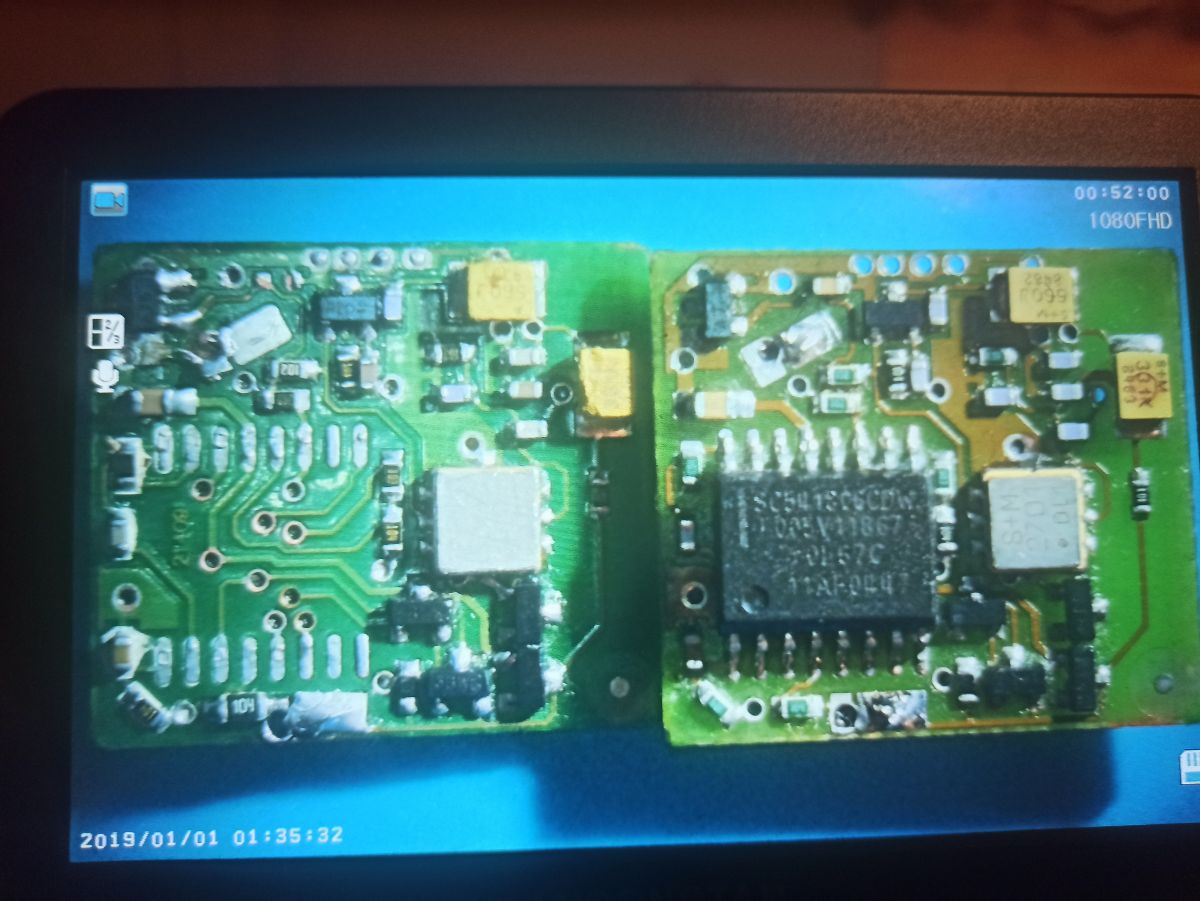

    Opel Zafira A - naprawa kluczyka, uszkodzona elektronika, transponder, scalak, centralny zamek To nie była rada. Jak bym chciał to oddać do naprawy to nie pisał bym na forum. Układ jest dobry nie został przegrzany. Może być rozprogramowany. Chciałem to naprawić i dlatego pytałem o pomoc. Niczego nie uszkodziłem nie pierwszy raz naprawiam różne urządzenia.
    Byłem ciekaw czy da się to naprawić , przelutowując układ z mojego kluczyka do zakupionego używanego.
    W zakupionym kluczyku był inny układ więc może dlatego to nie za grało.
    Tamten kolega na którego się powołujesz nawet nie widział że to orginalny kluczyk od Zafiry. Rady jego są tutaj w tym wątku nie potrzebne. Bo nie wnoszą niczego do tematu.

    Nikt na tamtą chwilę nue umiał mi powiedzieć z czym łączy się pin diody A7.
    Dlatego postanowiłem to rozwiązać w ten sposób czyli przelutować zakodiwany układ.

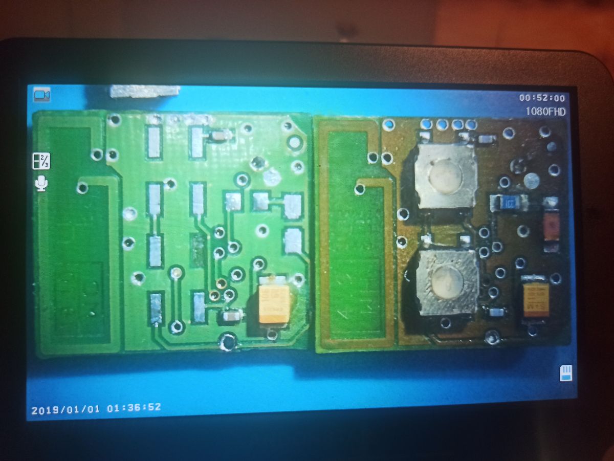

    Opel Zafira A - naprawa kluczyka, uszkodzona elektronika, transponder, scalak, centralny zamek @Wawrzyniec
    Tylko płytka wygląda identycznie jak moja, tyle że inny układ był w niej wlutowany.
    No i dodatkowo diodą i opornik. Wyśle zaraz zdjęcia do porównania.

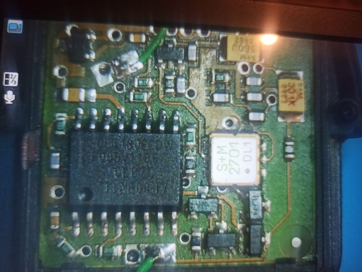

    Pytałem też na forum z czym się łączy ten urwany pad? Niestety nie udało mi się otrzymać odpowiedzi.

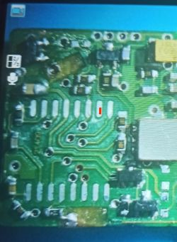

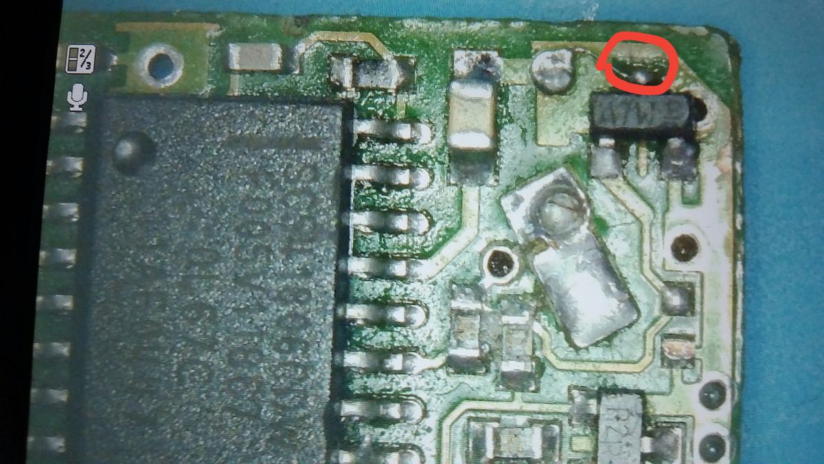

    Niestety od tego kilku kilkukrotnego wylutowywania i wlutowtwania pin nr 10 po prostu się oderwał. Niby on się z niczym pozornie nie łączy czyli to NC. Chociaz z datasheet wynika ze to VCC. Więc bardzo niedobrze.
    Ten zaznaczony na czerwono oderwał się.

    Jak mogę zapytać po czym udało się to Panu określić ?
    Patrząc na płytkę nie widać połączeń. A ten datasheet co wcześniej zamieściłem nie wiem czy to ten sam układ co mój. Znalazłem go ja jakiejś ruskiej stronie.
  • #26 20524189

    To pole lutownicze wygląda na puste, więc nota katalogowa jest do innego układu. Co za tym idzie, niestety nie jest to przyczyną usterki.
