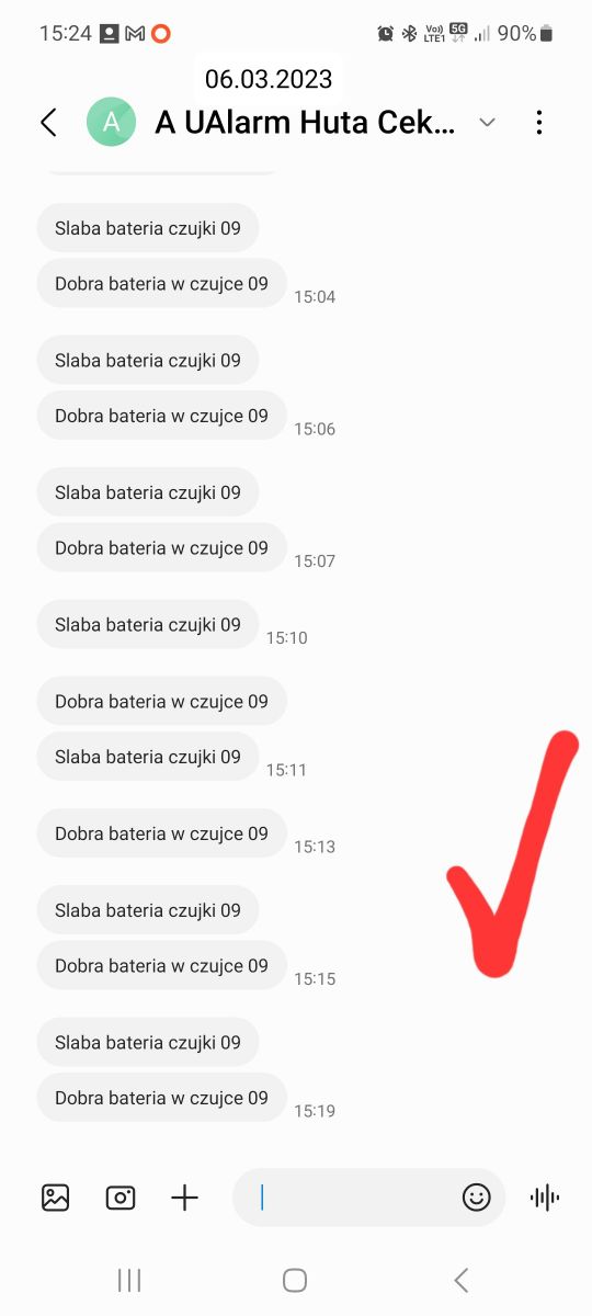

    1) ni z tego, ni owego jedna z czujek bezprzewodowych - od pewnego czasu (połowy grudnia 2022 r.) - wzbudza system, że ktoś naruszył obszar chroniony,
    2) informacje te pojawia się nieregularnie i co najważniejsze - BEZ ŻADNYCH PODSTAW (zamontowane kamery oraz inne formy informacji o pobycie intruza - nie potwierdzają tej informacji),

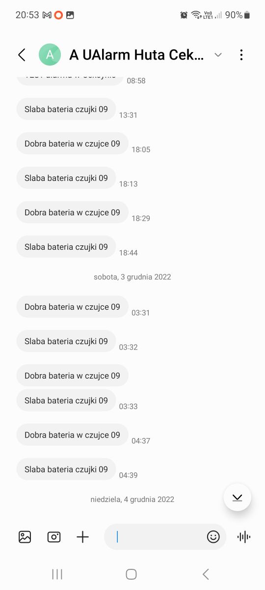

    3) jednocześnie ta sama czujka (trochę później) - bez względu czy czy cały system aktywny czy nie - informuje na przemian "dobra bateria"/"słaba bateria". Informacja pojawią się "spontanicznie" od kilka razy dziennie po raz na kilka dni.

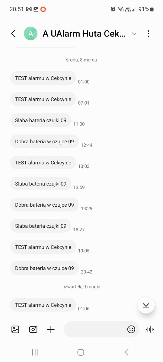

    - cały system był ustawiony na wysyłanie informacji testowej do telefonu co 2 dzień. Jednakże od ~ połowy stycznia 2023 r. takowa informacja pojawią się regularnie 4x dziennie (co 6 godzin).
    Około 20 grudnia ubr. wymieniłem baterię na nową - nic się nie zmieniło. Informacja o słabej/dobrej baterii nadal przychodziły.
    W niedzielę 19 marca br. wymienilem czujkę na nową (MPD-300). Dokonałem rownież usunięcia i powtórnej aktywacji wszystkich pozostałych czujek. Wszędzie wymieniłem baterię na nowe. Dokonałem również modyfikacji "informacji testowej" na cykliczność co 3 dzień.
    Okazało się, że nadal ktoś "narusza obszar chroniony" przez "nową"czujkę umieszczoną w tym samym miejscu - ale teraz 2x dziennie co 12 h. Działo się tak przez ... dwa dni, po czym przestała docierać taką informacja :-) . Natomiast "test" przychodził regularnie co ... 6 godzin (nadal!) przez cztery dni. A obecnie wiadomość testowa pojawią się co 2 dni - pomimo, że jej ustawienia są na co 3 dni (!!!!).

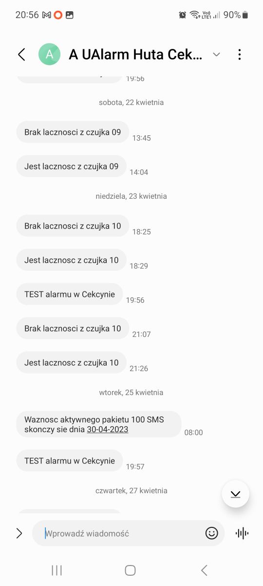

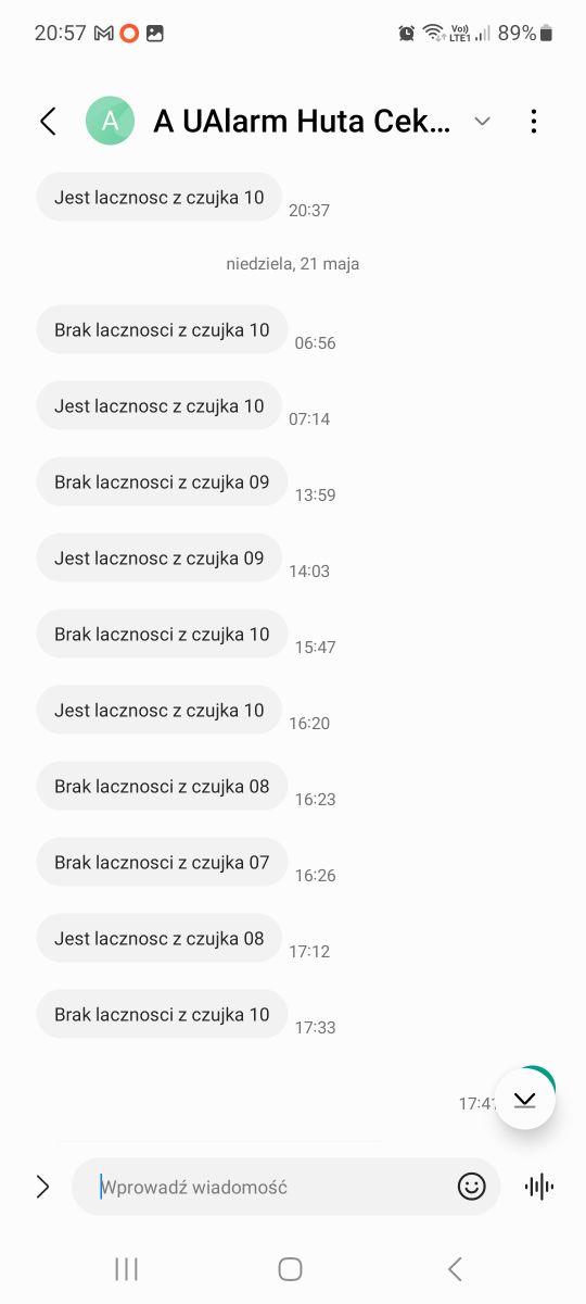

    - znowu nasiliły się smsy (od połowy maja) o braku łączności w zasadzę ze wszystkimi czujkami. "Brak łączności", "jest łączności" pojawiają się do 20x dziennie i dotyczą w większości trzech tych samych.
    Jakoś dziwne mam skojarzenie z producentem. 7 lat to i tak ... dlugo działał zestaw. Prawda?

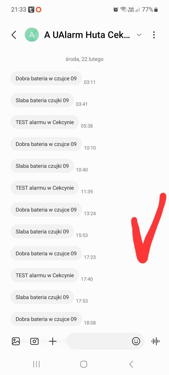

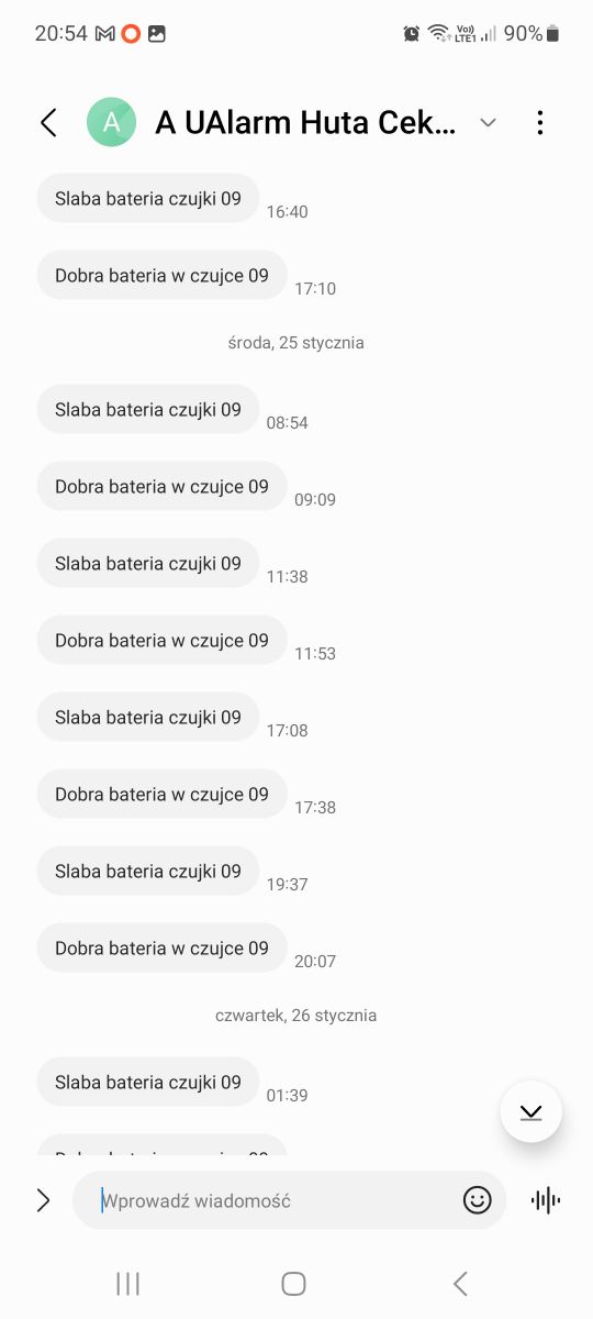

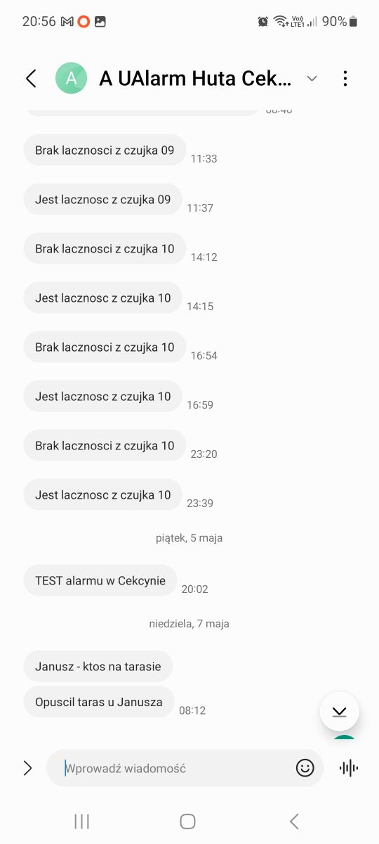

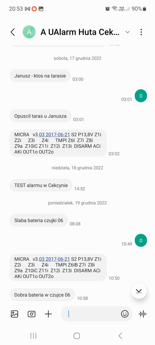

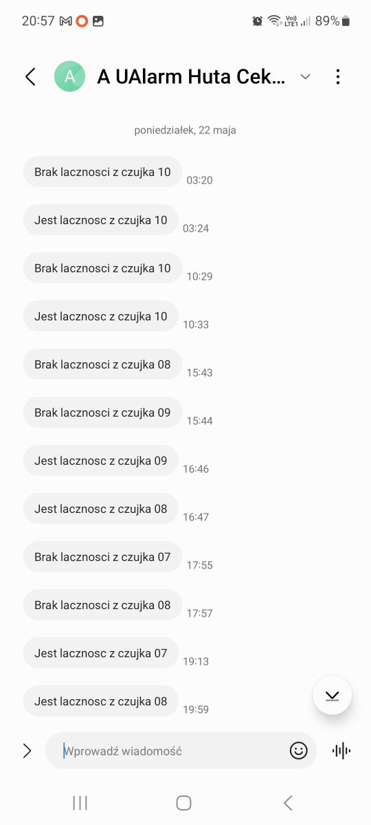

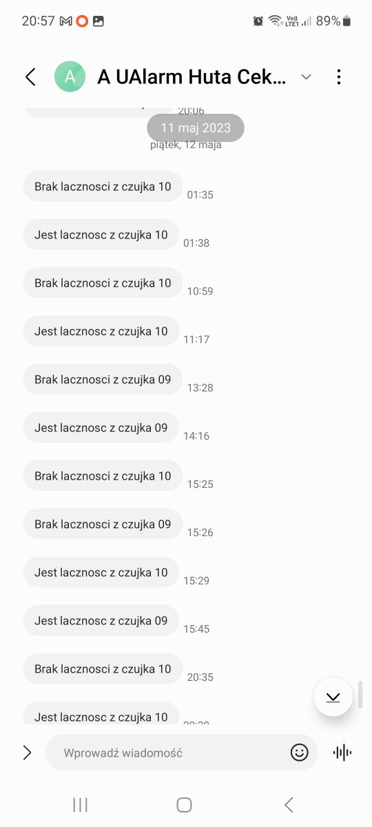

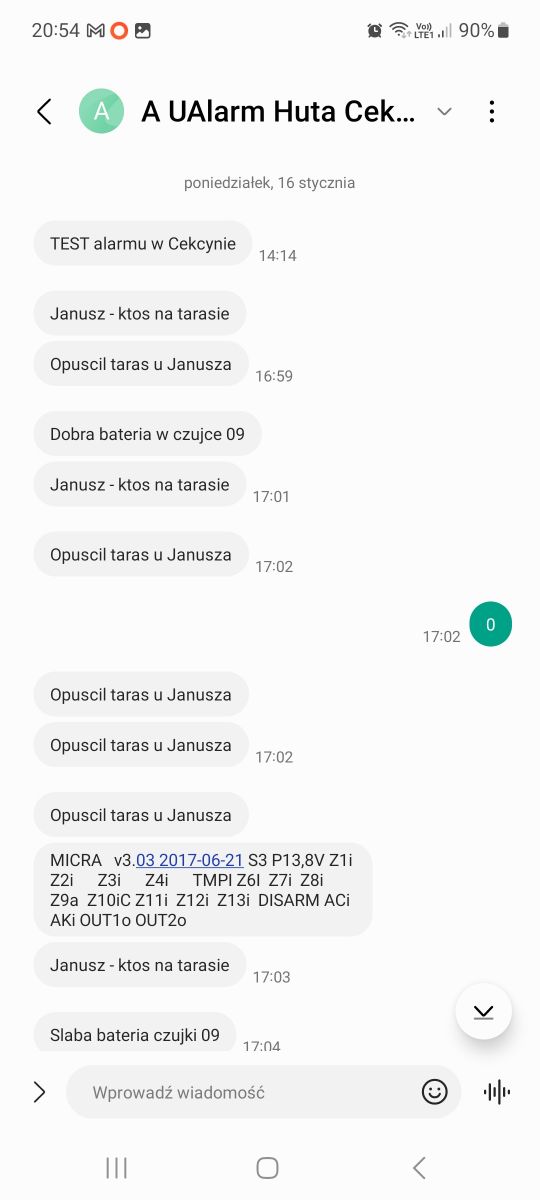

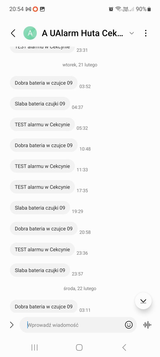

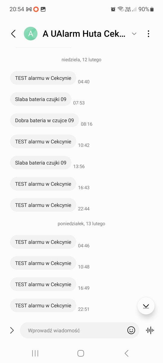

    Zamieszczam screeny esemesów, które były nadawane przez centrale od grudnia 2022 do maja 2023 r. Być może na ich podstawie można (chyba) prześledzić rozwój "wirusa". Dodam tylko, że jedyna ingerencja w oprogramowanie polegała na od i ponownym zainstalowaniu czujek nastąpiła 19 marca. Również wówczas nastąpiła wymiana baterii.
    Zwracam uwagę na:
    - pojawianie się jednorodnych tematycznie alarmów np. - ktoś na tarasie, słaba bateria w tej, a później w innej czujce - w różnym czasie.
    - pomimo braku ingerencji w oprogramowanie - w pewnym okresie pojawiły się informacje o 4 krotnym w trakcie doby teście - pomimo, że w oprogramowanie było ustawione na jeden teście na 2 dni. Bez jakichkolwiek ingerencji - test po pewnym czasie samoistnie wrócił do "normalnosci".
    Jeszcze raz powtórzę pytanie - CZY KTOŚ Z UŻYTKOWNIKÓW TEGO MODUŁU SPOTKAŁ SIE Z PODOBNYM PROBLEMEM?

  • #14 20595386
    syczylo
    Poziom 6  
    Posty: 31
    bhtom napisał:
    Bardziej przydatne byłyby screeny z ustawień modułu...

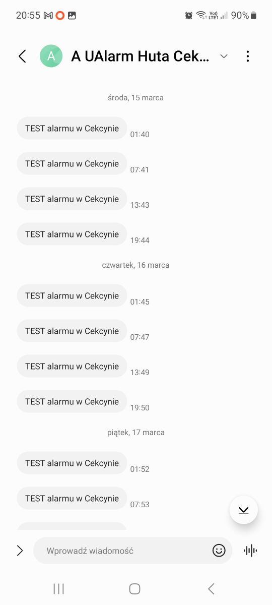

    Być może tak. Tyle, że ustawień nikt nie zmieniał - a posypały się fałszywe informacje. Był moment przed 19 marcem, że pojawiały się 4 dziennie testy - pomimo, że ustawienia były na 1x co 2 dni. 19 marca wpisałem test co 3 dni. I to jest do sprawdzenia. Pomimo tego test przychodzi co 2 dzień. Nikt - fizycznie - nie ma tam dostępu. Nie mam także możliwości modyfikacji przez internet.
    #15 20596210
    bhtom
    Posty: 4498
    Pomógł: 446
    Ocena: 604
    Testy mogą przychodzić w reakcji na CLIP-a do modułu jeśli ustawiona jest opcja wysyłania testu na CLIP. Wtedy jeśli ktoś zadzwoni na numer modułu (jeśli nie jest zaznaczona opcja reakcji tylko na numery powiadamiania) będzie taki efekt jak powyżej. Czujki to całkowita loteria, a pasmo 433MHz to istny śmietnik jak już wspomniał wcześniej @sosarek .

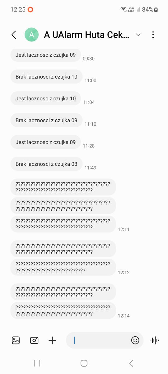

  • #16 20607610
    syczylo
    Poziom 6  
    Posty: 31

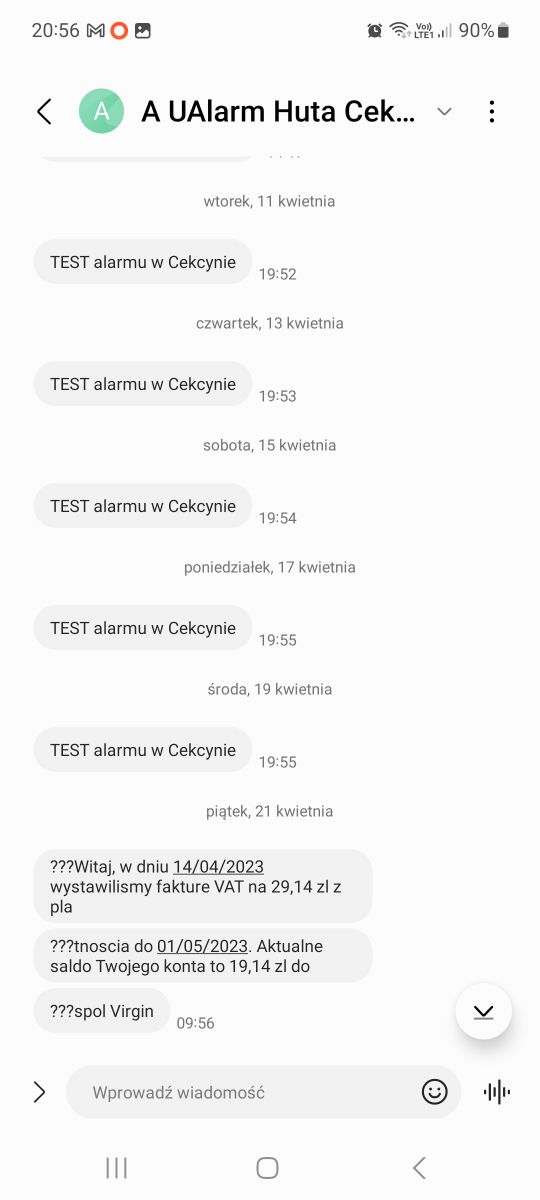

    No - to chyba mamy ... koniec! Teraz otrzymałem coś takiego jak na załączonym zdjęciu. Same znaki zapytanie.
    Satel Micra - problem z fałszywym alarmem, czujki bezprzewodowe i aplikacja Micra control
  • #18 20607619
    syczylo
    Poziom 6  
    Posty: 31
    >>20607618
    Tak mam ustawione przekazywanie. Ale z czymś takim, do tej pory, się nie spotkałem. Jak to zinterpretować?
    Będę wdzięczny za wskazówki.
    #19 20607627
    bhtom
    Posty: 4498
    Pomógł: 446
    Ocena: 604
    U mnie też przychodzą takie wiadomości z modułu po doładowaniu konta bądź wykupieniu pakietu. Być może zmienił się jakiś format wysyłania wiadomości przez Operatora GSM którego moduł nie potrafi zinterpretować.

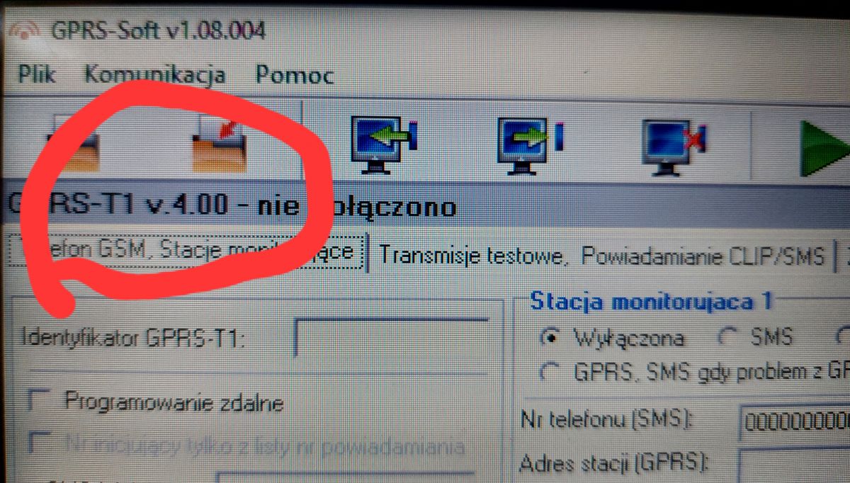

  • #20 20614171
    syczylo
    Poziom 6  
    Posty: 31
    Dziękuję wszystkim, którzy starali się mi pomóc!

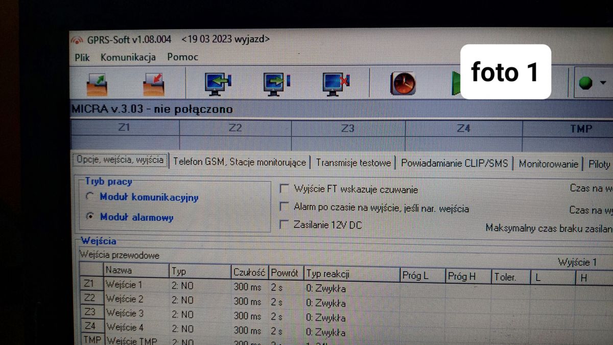

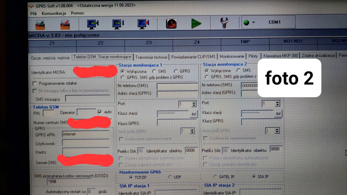

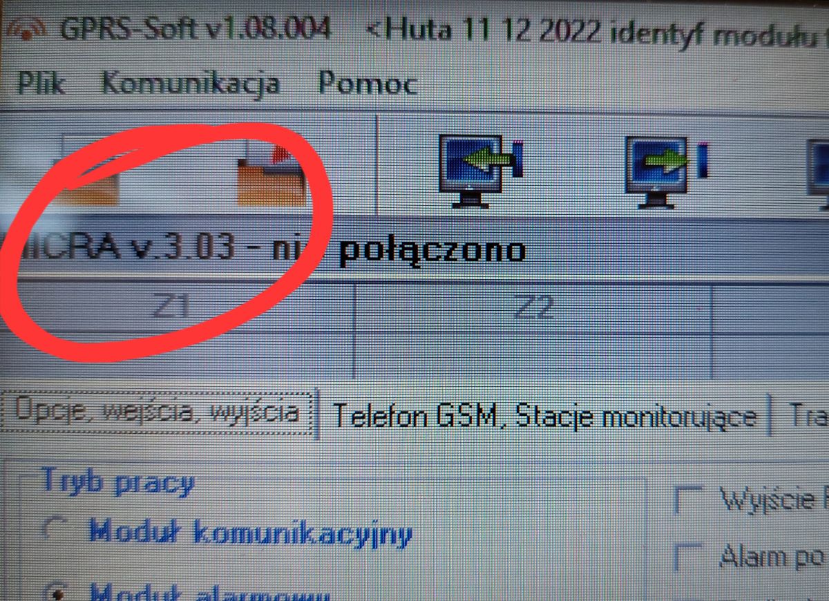

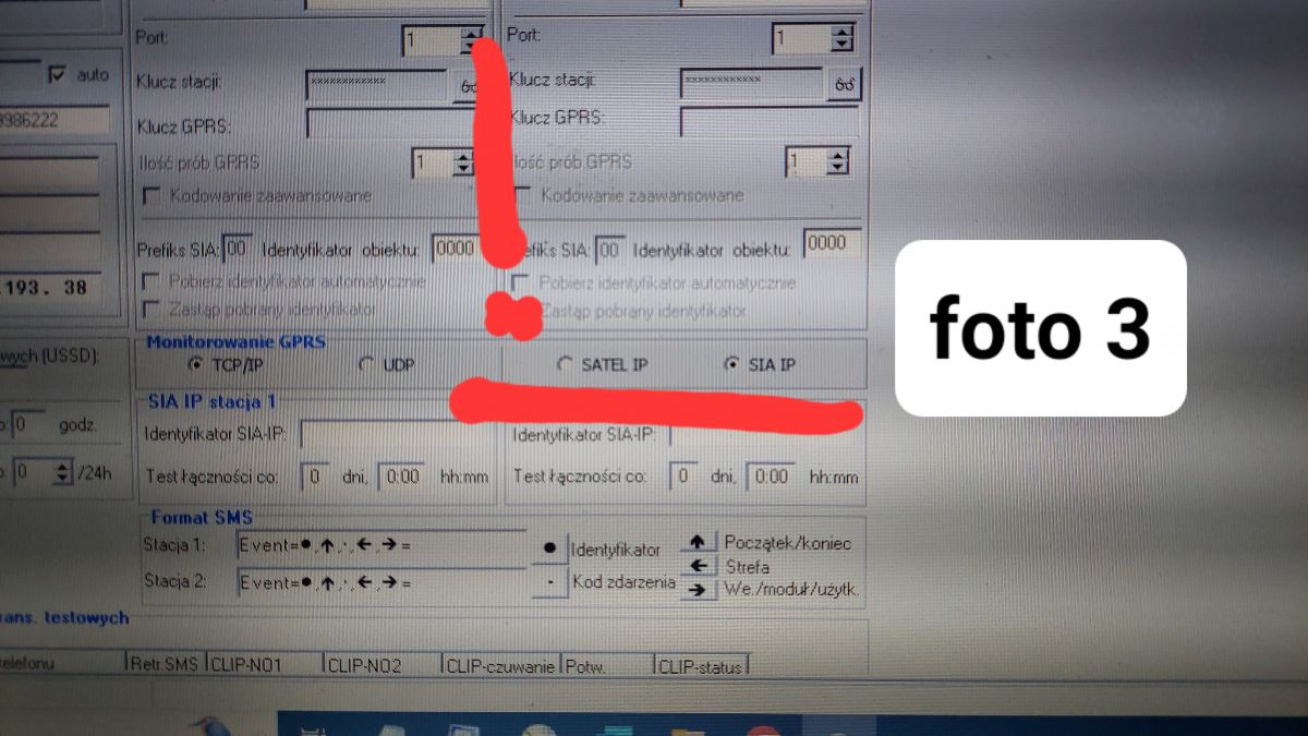

    Problem zdołałem rozwiązać (chyba) - bo od 48 h brak jakiegokolwiek fałszywego esemesa o treściach jak na początku postu.
    Napisałem nowy wsad w programie GPRS Soft w wersji 4,0 (foto 2). Poprzednia wersja oznaczona była 3,14 (foto 1).
    Jedną z podstawowych zmian polegała na wyłączeniu serweru SATELA IP (foto 3).
    Zainstalowałem rownież od nowa wszystkie czujki bezprzewodowe.
    Temat uważam za zamkniety.
    Satel Micra - problem z fałszywym alarmem, czujki bezprzewodowe i aplikacja Micra control Satel Micra - problem z fałszywym alarmem, czujki bezprzewodowe i aplikacja Micra control Satel Micra - problem z fałszywym alarmem, czujki bezprzewodowe i aplikacja Micra control
    Chodzi o te numery wersji:
  • #21 20614178
    syczylo
    Poziom 6  
    Posty: 31
    Pomogła wymiana wsadu, w którym przede wszystkim "pominięto" serwer SATELA IP.
    Dziękuję wszystkim za sugestie!
    EDIT
    Dla "jasności" - chodziło mi o te numery wersji:
