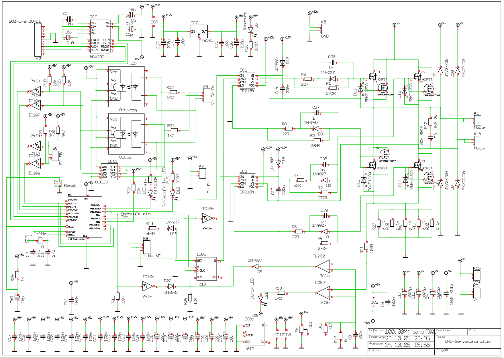

    Posiadam sterownik silnika dc bazujący na kontrolerze o oznaczeniu UHU 3.0.
    Sterownik posiada mostek H z czterema tranzystorami IRFP260N (200V, 50A, 0,04om). Przy pracy silnika pod obciążeniem uszkodzeniu uległ jeden (lub więcej) w/w mosfetów.
    Najprawdopodobniej przekroczona została maksymalna temperatura jego pracy a nie prąd. Po prostu mosfet się przegrzał.
    Na forum cnc zasugerowano mi, że można zastosować mocniejsze mosfety. Część osób posiadający taki sterownik w ten sposób rozwiązywała podobny jak mój problem a przynajmniej problem z brakiem mocy. Argument był również taki, że mocniejszy czy też "nowocześniejszy" mosfet o mniejszej rezystancji w stanie przewodzenia będzie się mniej grzał.
    W związku z tym chciałbym wymienić obecne mosfety na coś sensowniejszego, niekoniecznie na napięcie pracy 200V ponieważ maksymalne napięcie jakim będę zasilał silnik poprzez sterownik to 30V do maksymalnie 60V. Jeden z kolegów z forum cnc zaproponował następujące tranzystory:
    IRFP064N
    IRFP1405
    IRFP3206
    IRFP7430
    Zaznaczył jednak, że ich napięcie pracy powinno być nawet dwukrotnie większe niż napięcie zasilania więc przydałoby się coś na wyższe napięcie pracy.
    Ponieważ nie jestem elektronikiem, nie chciałbym sam dobierać części dlatego poprosiłbym o pomoc. Załączam schemat sterownika.
    Napisałem wcześniej, że uszkodzenie mosfetu zostało spowodowane prawdopodobnie przegrzaniem. Radiator, do któego są przykręcone wszystkie mosfety nie jest specjalnie duży. Załączam zdjęcie sterownika. Pomyślałem, że może warto zastosować większy ale z tego co mi doradzono niekoniecznie to jest najlepsze rozwiązanie, gdyż musiałbym poprowadzić przewody od pcb do mosfetów wyprowadzonych z radiatorem nieco dalej. Nie wiem czy to jest problem dlatego od razu chciałbym zapytać co w tej sytuacji robić jeśli chodzi o chłodzenie.
    Będę wdzięczny za podpowiedzi co zastosować w zamian za IRFP260N i na co jeszcze ewentualnie zwrócić uwagę w przy tego typu problemie.

    Katalogowe Vds to napięcie przebicia, nie pracy, więc zapas musi być, przy zasilaniu 60V dał bym min 100V, rezystancję Rdson tak żeby była znacząco mniejsza powiedzmy 50%, wpisując >100V i <22mOm wyszukiwarka TME znalazła mi IXFH110N15T2 (150V 13mOm) za ~25zł (słabsze były droższe, więc bez sensu)
    Rdson to 24% tego co było więc powinno wydzielić się znacząco mniej ciepła, (straty statyczne się zmniejszą, komutacyjne się nie zmienią) ładunek bramki mają podobny, więc nie ma ryzyka że będą wolniej przełączać i straty wzrosną.

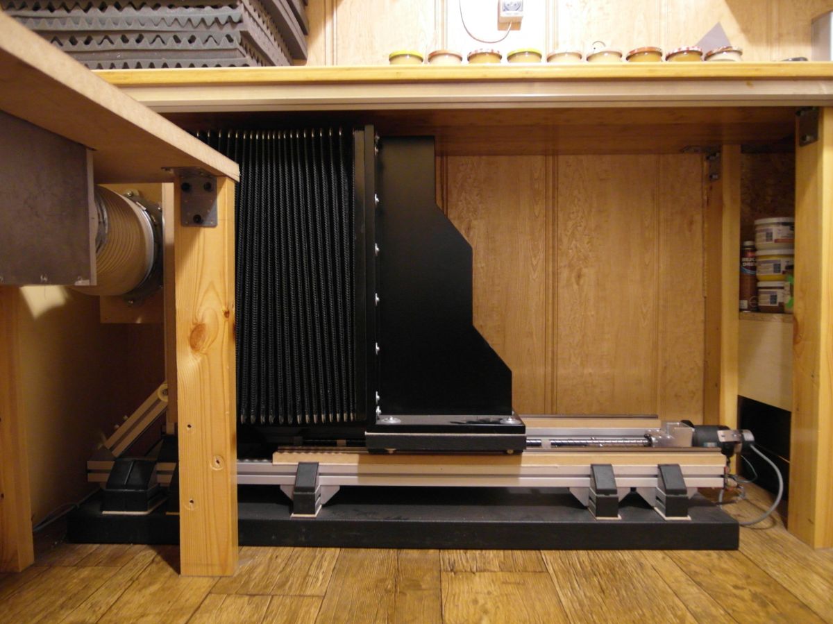

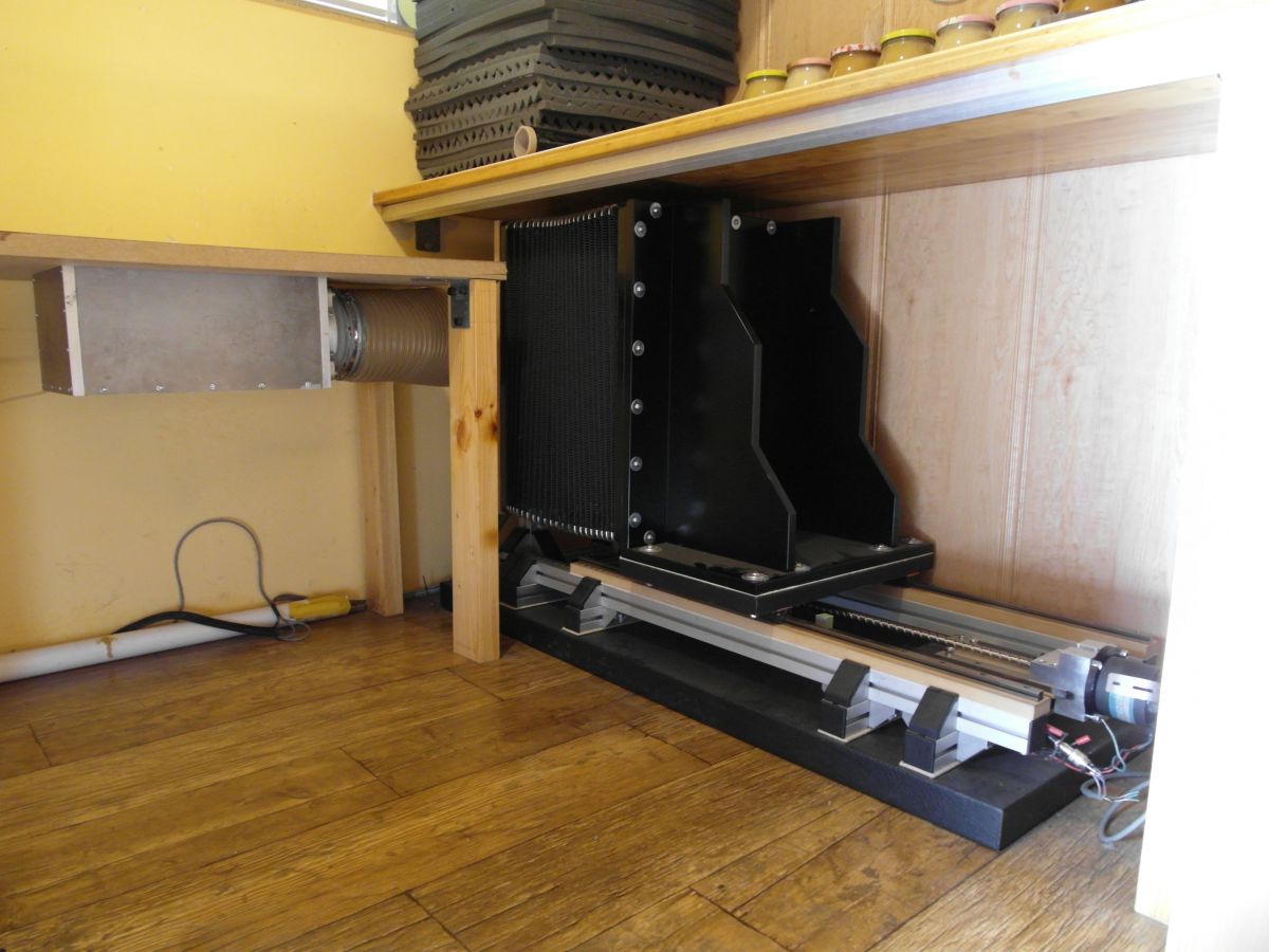

    To urządzenie to rodzaj osi X (w rodzaju maszyny cnc) tylko przesuwa miech sprężający powietrze, a w zasadzie pracujący dwukierunkowo (czyli dający na "wyjściu" nad i podciśnienie w zależności od tego czy jest rozciągany czy ściskany).
    Musiałbym zmierzyć dokładniej jakie będą parametry pracy ale tak z grubsza, by było można się do czegoś odnieść:
    1) Wymagany moment obrotowy wynosi ok 1Nm
    2) Wymagane obroty przy obecnej śrubie kulowej (która daje przesuw 30mm/obrót) wynoszą od 15-150obr/min (przesuw 0,45-4,5m/min).
    Jeśli wymieniłbym obecną śrubę na 1604 to wymagane obroty dla w/w przesuwu wynosiłyby od 112-1100obr/min.
    Posiadam silniki z enkoderami, które współpracują z obecnym sterownikiem ale przy tak niskich obrotach sterownik nie daje rady. Obecnie to jest bardziej "grzałka" niż urządzenie do zmiany ruchu obrotowego w przesuw liniowy.
    Silniki posiadają odpowiednie moment 0,7Nm oraz 1,1Nm. Ten mocniejszy posiada poniższe parametry:
    continuous stall 155 oz-in (ok 1,1Nm)
    pk torque 720 oz-in
    max terminal voltage 60
    max speed 4800 rpm
    inertia .0304 oz-in-sec^
    Kt 16.8 oz-in/amp
    Ke 12.4 v/krpm
    max pulse current 43 amp
    Inductance .5mH
    Przy zastosowaniu lepszego sterownika ten silnik i teraz zapewne dałyby radę kręcić obecną śrubą ale to by był nieco hardcore.
    Zastanawiam się czy wymiana samej śruby kulowej z obecnej o skoku 30mm na 1604 o skoku 4mm nie załatwiłaby sprawy?
    Jeśli chodzi o przekładnię to wydaje mi się, że bezluzowość nie byłaby aż tak istotna. Jeśli dobrze rozumuję to ma to znaczenie w urządzeniach o dużej dokładności w jakimś pozycjonowaniu i w przypadku współpracy kilku osi ale tutaj nie jest to aż tak istotne. Napisałem, że zmiana kierunku będzie się odbywała natychmiastowo i pod obciążeniem ale miałem namyśli raczej to, że taka przekładnia musiałaby po prostu działać "dwukierunkowo" i wytrzymać takie przeciążenia (co chyba nie jest problemem). Nie wiem jakiego rzędu są luzy w takich najzwyklejszych przekładniach bo może w tym moim przypadku to są pomijalne sprawy. Najprawdopodobniej i tak w momencie zmiany kierunku przesuwu miecha przez chwilkę w programie sterującym maszyną obroty silnika będą wyższe, by doszedł szybciej do zadanego/wymaganego ciśnienia. Być może w przypadku przekładni w tym momencie nastąpi stuknięcie ale chyba to nie jest jakiś głośny odgłos. Ponieważ urządzenie ma służyć do strojenia instrumentów muzycznych to najistotniejsze jest, by pracowało cicho czyli żeby nie wydawało odgłosów w sensie "muzycznym" (np pisków takie jak to wydają krokówki). Dlatego zdecydowałem się na napęd na silniku dc. Ten "projekt" rozpocząłem już dość dawno. Być może obecne serwo krokowce pracują ciszej (tak mi napisał jeden z kolegów z forum cnc) ale to co dla jednego znaczy cicho, dla muzyka już niekoniecznie. Takie piski i "śpiewy" od silnika przenoszą się po śrubie kulowej dalej na miech i je słychać. Nie chodzi o to, żeby było bezgłośnie ale wolałbym to maksymalnie minimalizować. Nie wiem na ile przekładnia zwiększy głośność pracy dlatego wolałbym jej uniknąć (być może niesłusznie). Mało kto jest w stanie doradzić odnośnie "cichości pracy" bo nikt aż tak bardzo nie przywiązuje do tego wagi w przypadku normalnych maszyn typu obrabiarki cnc itp.
    Opór stawia i sam miech (bo to spora dźwignia), jednak przede wszystkim sprężanie powietrza powoduje na tyle duży opór, że w połączeniu z niską prędkością obrotową silnika obecny sterownik się gotuje. Tutaj dodam, że w momencie przegrzania mosfeta na maszynę był założony słabszy silnik, który zapewne też się nie wyrabiał (nie mógł dać wymaganego momentu) dlatego zapewne pracował na zwarciu. Być może przy użyciu większego silnika do tej sytuacji by nie doszło, nie wiem. Tak czy inaczej to jest w obecnej formie bardzo prądożerne. Przy zastosowaniu przekładni o I=200 (np dla obecnej śruby o dużym skoku), przy tak niskich wymaganych obrotach można by tutaj zapewne użyć silniczka "modelarskiego". Tak by to zmieniło sytuację, pobór mocy itp. Mam tego świadomość. Dodatkowo zastosowanie śruby o dużym skoku powoduje, że ciężko nią zakręcić. Oczywiście silnik z przekładnią da radę bez kłopotu kręcić obecną śrubą.
    Natomiast co zmieni w tym moim urządzeniu w praktyce (pod względem mechaniki itp) zastosowanie mniejszego przełożenia przekładni + śruby o mniejszym skoku względem większego przełożenia i śruby o dużym skoku?
    Zakładamy dla przykładu: obecna śruba o skoku 30mm + przekładnia I=200 (co daje wymagane 20obr/min na wyjściu) względem śruby o skoku 4mm (1604) + przekładnia I=26 (co daje podobną ilość obrotów na wyjściu).
    Czym różnią się w praktyce oba przykłady, który jest korzystniejszy i dlaczego?
    Zastosowanie śruby to kolejna przeróbka i nie wiadomo jaki efekt (tzn dla mnie). Dlatego zastanawiam się czy sama wymiana śruby by nie wystarczyła.
    Żeby zilustrować to co może mało wyraziście tłumaczę, załączam zdjęcie urządzenia.

    #10 20550770
    karwo
    Posty: 1552
    Pomógł: 151
    Ocena: 360
    i=200 to już przekładnia planetarna (możesz po próbować z zestawem przekładnia i silnik z wkretarek - można jakieś na elektrosmieciach znaleźć dka próby).
    Przekładnie możesz łączyć jedną za drugą a całkowite przełożenie będzie iloczynem przełożeń każdej przekładni.

    Przy 1100 RPM silnik generował by SEM 13,6V, a do wytworzenia 180N siły potrzeba by 0,13Nm co przekłada się na 1A (nie liczę strat w silniku) ale te parametry wyglądają sensownie, więc możesz wymienić tylko śrubę.
    Jednak podejrzewam że gdzieś w oszacowaniach jest jakiś gruby błąd, albo mechanika źle działa, bo 1Nm wymagał by 8,4A, a poruszanie płyty 0,5x0,6m na którą działa 600Pa (180N) przy prędkości 4,5m/min (0,075m/s) wymagało by 13,5W nie licząc strat. Nie powinno być tak źle jak piszesz - 150W bez obciążenia. Czy jesteś w stanie poruszać miechem ręcznie?

    Nie znam się na zagadnieniach mechanicznych. Patrzę na schemat i zastanawiam się jak są sterowane bramki tranzystorów mostka, czy to skok jednostkowy, czy fala impulsów. Jeśli fala to o jakiej częstotliwości.
    Oczywiście bez podłączenia oscyloskopu niewiele wiadomo. Po prostu zastanawiam się, czy uszkadzanie się tranzystorów mostka nie jest spowodowane problemami z wysterowaniem bramek (nb. dwóch połączonych równolegle).
    Może zmniejszenie R1÷R4 oraz R6÷R9 byłoby remedium na istniejący problem.

    Koledzy z forum cnc sugerowali również ewentualne zmniejszenie wartości 5 rezystorów połączonych równolegle
    To przypomina tzw. licowanie bezpiecznika grubszym drutem.
    Te rezystory to pomiar prądu silnika. Potencjometr R12 ustala dopuszczalną wartość, po przekroczeniu której następuje wyłączenie sterowania mostkiem.
    Zmniejszenie tej wartości pozwala na bezkrytyczne przeciążenie. Identyczny efekt można by uzyskać przesuwając suwak R12 w stronę masy.
  • #18 20552715
    Dolce
    Posty: 1401
    Ocena: 175
    To prawda, potencjometrem R12 reguluje się maksymalny prąd jaki można podać na silnik po przekroczeniu którego następuje odłączenie sterownika.
    Nie zamierzałem zmieniać rezystorów w drabince tylko wstawić nieco mocniejsze mosfety a tak naprawdę to zależało mi, żeby się mniej grzały ponieważ najprawdopodobniej któryś uległ uszkodzeniu na skutek przegrzania. Kolega jarek_lnx pomógł znaleźć odpowiednie mosfety z mniejszym Rds i już do mnie jadą.
    Być może okaże się, że biorąc pod uwagę moje "odkrycie" z ostatniego postu i IRFP260N dałyby radę.
    Czy biorąc pod uwagę wymianę mosfetów na IXFH110N15T2 warto zmienić wartości rezystorów o których pisałeś wcześniej?

    To że współczesne serwa, nie wykorzystują silników prądu stałego, to nie jest wada tego sterownika. To silniki DC odeszły do lamusa, a nie mostki na MOSFETach. Stopień wyjściowy jest poprawny i nie bardzo jest tu pole do ulepszeń, poza zabezpieczeniami.
    Dolce napisał:
    W związku z tym napęd musi być elastyczny w sensie wymaganej siły działania na niskich obrotach z jednoczesną możliwością ich 7-10 krotnego zwiększenia w celu "przewinięcia" miecha z jednej skrajnej pozycji w drugą (już bez obciążenia).
    To nie jest problem żeby silnik (poza skrajnie tanimi konstrukcjami) pracował z obrotami 1/10 ty chciałeś 1/320 to już gruba przesada.
    Dolce napisał:
    Jak sądzę silnik z przekładnią również daje największy moment, gdy pracuje na nominalnych obrotach.
    Tyle się gada o samochodach elektrycznych, nie słyszałeś że silnik elektryczny daje stały moment niezależny od obrotów :)
    Tak jak obroty są proporcjonalne do napięcia, tak prąd jest proporcjonalny do momentu
    Dolce napisał:
    10 krotne obniżenie obrotów takiego silnika sprzężonego z przekładnia będzie skutkowało również spadkiem mocy.
    Moment jest stały, obroty zmniejszamy 10x to i moc będzie 1/10 nominalnej

    Jeśli dobrze pojąłem to silnik z przekładnią, do którego podałem link byłby odpowiedni dla obecnej śruby kulowej. Nie wiem jak to będzie pracowało (chodzi o głośność) ale rozważam jego kupno.
    Z drugiej strony zestaw napędowy serwo krokowy ze sterownikiem można kupić zdaje się w niższej cenie niż powyższy silnik z przekładnią choć nie wiem czy akurat taki się sprawdzi, przykład:
    Link
    Nie wiem czy pociągnąłby ten mój miech.
    Zmieniłbym R1-R4 z 270Ω na 47Ω; R6-R9 na 10Ω.
    Podaję liczby ale przecież nie wiem co w rzeczywistości dzieje się na bramkach.
    Takich zmiany dokonuje się po analizie oscylogramu. Mimo wszystko taka zmiana nie zaszkodzi a jedynie zapewni pewniejsze wysterowanie tranzystorów.
