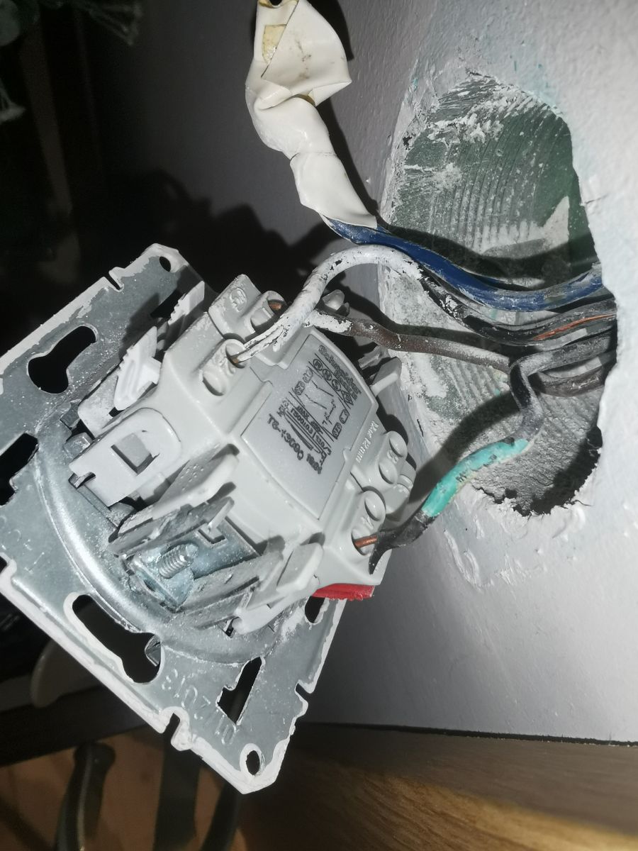

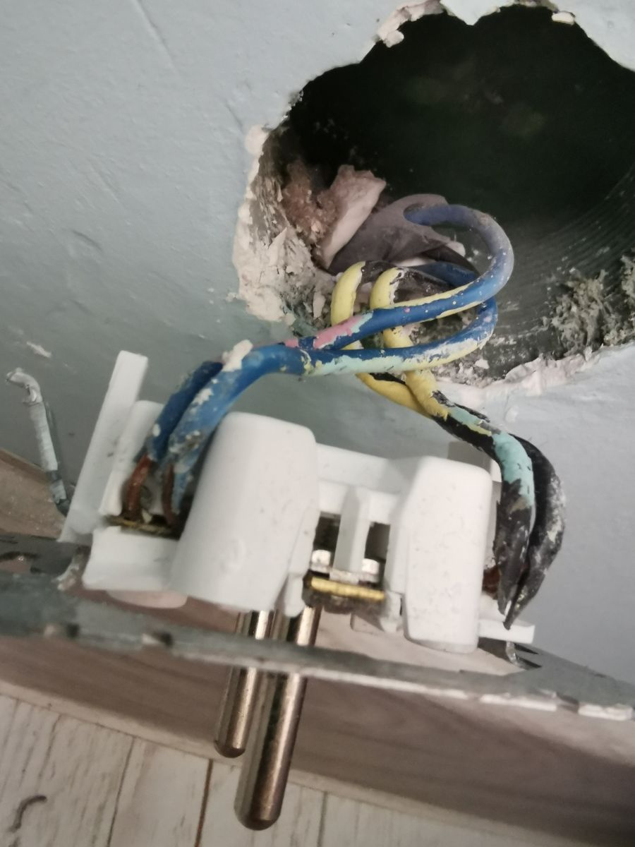

    Cześć,
    Na wstępie...
    Jestem młody, więc jeszcze dużo nauki przede mną.
    Dlatego nie drwijcie, nie krytykujcie, miejcie proszę cierpliwość do takich ludzi jak ja. Tacy też mają prawo do życia.
    Otóż... 2 lata temu kupiłem mieszkanie w bloku, instalacja aluminiowa, gniazdka elektryczne z 2 przewodami, nieuziemione. Od jakiegoś czasu mam więcej sprzętu AGD i zaczęło wyzwalać bezpieczniki, a właściwie jeden. Dlatego że prawie wszystkie gniazda, tj. salon, kuchnia, łazienka, pokoje dzieciaków są podłączone do 1 bezpiecznika. Najczęściej jak chodzi pralka, piekarnik i zmywarka.
    1 pytanie: czy wystarczy poodpinać kable do innych bezpieczników w skrzynce?
    Podczas jednego przeciążenia zadziałał bezpiecznik. Miałem podłączony nowy sprzęt audio... Aktywne głośniki: subwoofer + górki.. Nie grał, ale był na standby, o czym nie wiedziałem.
    Wyłączyłem zmywarkę, kuchenkę, została tylko pralka. Podszedłem do bezpiecznika, załączyłem - zadziałał, ponownie załączyłem lekko podtrzymując i słyszę... Buu!! 😮
    Nic jak ze sprzętu audio.. Podszedłem... Brak zasilania.. Spalony bezpiecznik. Wymieniam na drugi, to samo. Sprzęt nówka... Nie grzebię, oddam na gwarancję.. Może się uda...
    Cały zestaw podłączony bezpośrednio do nieuziemionego gniazdka.
    Czytam teraz fora: jak uziemić wiem, szukam elektryka nie spojrzy na instalację w moim domu, sprawdzi.
    Szukam jakichś listw zabezpieczających przed przeciążeniem, przepięciem. Te audio teraz, a tym bardziej aktywne czytam, że bardzo wrażliwe na takie rzeczy...
    Gdyby to człowiek o wszystkim wiedział..
    Moje drugie pytanie.. Co się działo w instalacji, że przez chwilę, pomimo wyłączenia 2 z 3 urządzeń AGD bezpiecznik przez kilka sekund nie chciał się załączyć. Wytłumaczcie mi proszę łopatologicznie, co się mogło dziać w tej instalacji, że spaliło coś w sprzęcie audio.
    Czy w takim przypadku listwa przeciwprzepięciowa by pomogła?

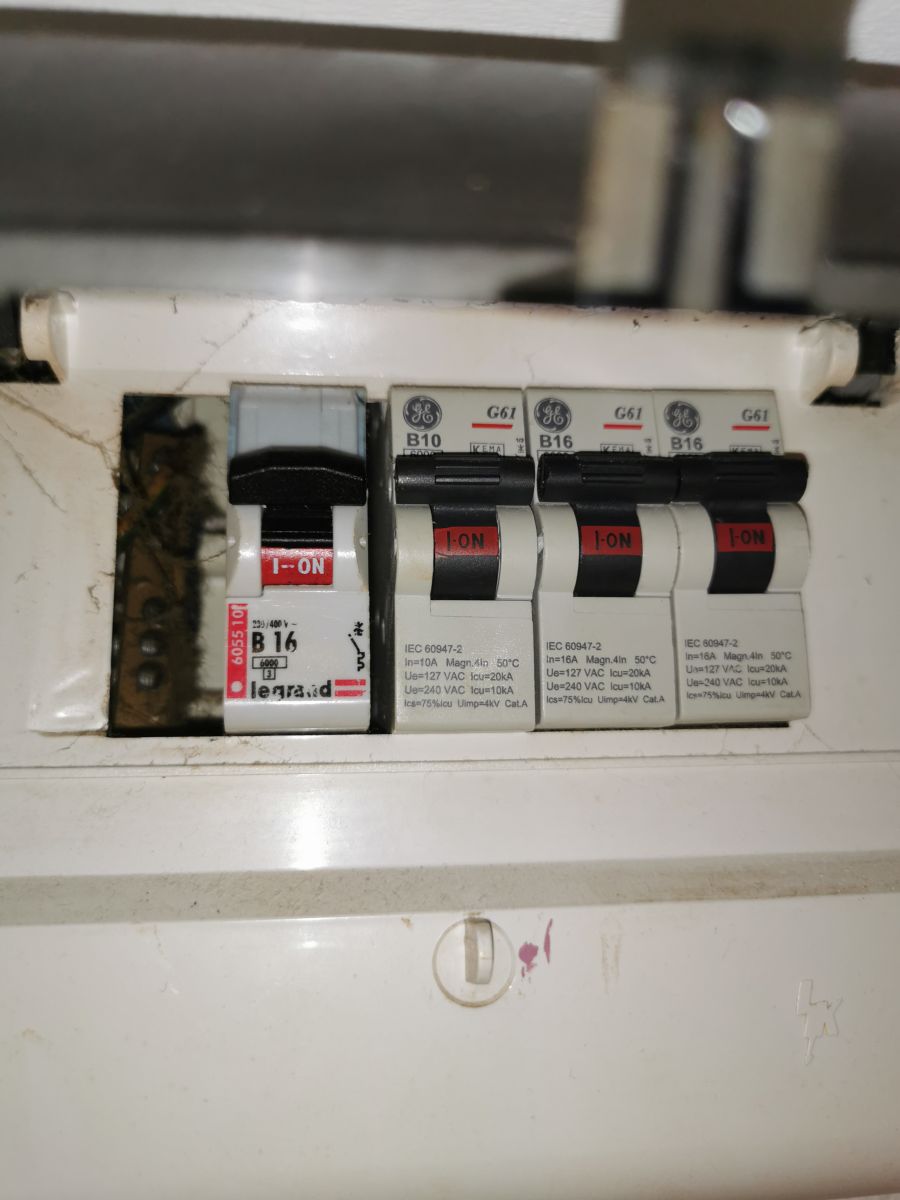

    Pisząc o bezpieczniku, autor ma chyba na myśli bezpiecznik w sprzęcie audio. Masz za dużo podpiętych urządzeń pod jedno zabezpieczenie. Wyłącznik nadprądowy ma dwie funkcje: pierwsza to zabezpieczenie przed zwarciami, druga to zabezpieczenie instalacji przed przeciążeniem. Wyzwalacz zwarciowy zadziała od razu, a przeciążeniowy - w zależności od procentowego przekroczenia prądu znamionowego dla zabezpieczenia. To, że od razu po "wybiciu" zabezpieczenia nie mogłeś go ponownie załączyć, to nic innego jak nadal rozgrzany bimetal wyłącznika nadprądowego. Daj mu trochę czasu, aby ostygł.
    Oszacuj, ile W zużywają sprzęty w czasie, gdy pracują razem, i policz, o jakim amperażu musiałbyś mieć zabezpieczenie, aby to wszystko uciągnąć. Ale jak wiadomo, zabezpieczenia dobiera się do przewodów i ilości gniazd w danym obwodzie. Tobie pozostaje zmiana instalacji lub wydzielenie nowych obwodów na nowych przewodach dla wrażliwych urządzeń. Aby zminimalizować uciążliwości z tym związane, najlepiej nowe obwody puścić w korytkach natynkowo. Mimo wszystko dobrze, gdybyś zaprosił elektryka na przegląd i skorzystał z jego rad. Jednak jeśli czujesz się na siłach, sam to ogarnąć, to pytaj o każdy aspekt, który cię nurtuje. Zawsze ktoś ci podpowie, co i jak.
    W ciemno nie widząc instalacji postawię diagnozę. Instalacja aluminiowa jest do wymiany. Te instalacje były projektowane na dużo mniejsze obciążenia. Spytaj się kogoś z tamtych czasów jakie były kiedyś urządzenia i o jakiej mocy. Druga kwestia to masz gniazda bez uziemienia, a zerowanie o ile w ogóle jest możliwe to w instalacji aluminiowej, która jest bardzo podatna na uszkodzenia, jest bardzo niebezpieczne.
    Listwy nic nie pomogą, a nawet zaszkodzą. Muszą one być podłączone do gniazda z czynnym kołkiem ochronnym, którego jak piszesz, nie posiadasz. Wystarczy, że jedno urządzenie wpięte w listwę będzie miało przebicie, i to napięcie pojawi się na wszystkich urządzeniach wpiętych w listwę.
    Ogólnie nie możesz używać urządzeń z wtyczką ze stykiem ochronnym (dziurą) w instalacji, która nie jest wyposażona w gniazda z czynnym kołkiem ochronnym.
    Podejrzewam również, że przekrój przewodów nie pozwala na użycie zabezpieczeń o takim amperażu, jaki jest użyty. Jeśli zabezpieczenia są przewymiarowane, to grozi to pożarem.

    Zbyt duże obciążenie wyzwalało bezpiecznik - start urządzenia powoduje stany nieustalone bo tez powoduje tzw. "przetężenia" co także może wyzwolić zabezpieczenie w instalacji.
    Instalacja Al to inne sprawa - nie ma wpływy az tak w tej sytuacji. Tu chodzi o to, że za dużo sie działo (zbyt częste załączenia obwodu) i padła zasilacz
    Muszę was wszystkich przeprosić.. Z racji tego że nie mieszkam tutaj długo... Dla pewności odkręciłem jedno gniazdko i odkryłem... kable miedziane..
    Jak bardzo to wpływa na zmianę sytuacji?
    Chyba ominie mnie wymiana kabli?
    Mogę uziemiać gniazda poprzez mostkowanie?
    Czy to normalne że wszytkie gniazda elektryczne w mieszkaniu są podpięte pod jeden wyłącznik nadprądowy? A 3 pozostałe wyłączniki zabezpieczają tylko oświetlenie?? Czy tak są poprowadzone kable czy jest może szansa na rozdzielenie tego w skrzynce z wyłącznikami??
    Wiec dam ci pierwszą lekcję gratis.
    Aby grzebać w instalacji elektrycznej trzeba mieć wiedzę, trochę praktyki i świadomość. Tej jak widać nie masz
    Wiec nie zgrywaj bohatera i nie pchaj rąk tam gdzie nie powinieneś.
    Czy masz aktualny przegląd całej instalacji elektrycznej? Po zdjęciu widać że nie masz. Powinien on być wykonywany co 5 lat. Jeśli go nie masz to zacznij od tego przeglądu, zleć go elektrykowi co wystawi protokół. Może on się przydać przy odszkodowaniu jak się mieszkanie spali. Nie mówię tu o przegladzie ze spółdzielni czy wspólnoty który trwa 5 minut z wystawieniem protokołu i ogranicza się do pobieżnego badania gniazdek w dwóch pomieszczeniach.
    Taki przegląd zawsze warto zrobić jak się kupuje używane mieszkanie w którym ktoś grzebał w instalacji być może z wiedzą mniejszą niż twoja. A to że grzebał bez wiedzy to widać.

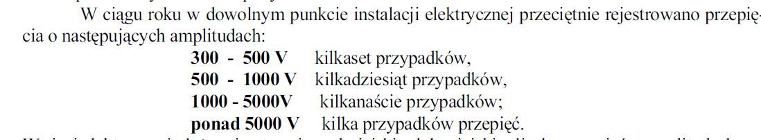

    Czy możesz rozwinąć co oznacza nie reaguje na 500-560V?
    To wzrosty napięcia w sieci.
    560V - to wartość szczytowa napięcia 400VAC .
    W sieci rozdzielczej jest jednocześnie 400VAC i 230V AC.
    Przy awarii, 400VAC może się przedostać do instalacji odbiorczych.
    (wystarczy poluzowanie "zera")
    Przepięcia spowodowane awariami trwają długo.
    Listwa - tam jest warystor wielkości paznokcia, i nie zmniejsza napięcia 400VAC.
    "Przechwyci" tylko bardzo, bardzo krótkie impulsy powyżej 1200V.
    NAPIĘCIE 560V nie "przechwyci"
    Czytałem o lepszych listwach z warystorami
    Te lepsze listwy są gorsze po kątem awarii.
    Bo mają więcej dżuli.
    Listwa nie zmniejsza napięcia 400VAC.
    Jej działanie polega na tym, że a ulega uszkodzeniu i robi zwarcie po czasie ok,1 sekundy.
    To oznacza, że sprzęt jest po napięciem 400AC aż 1 sekundę .
    Jak listwa ma więcej dżuli to czas się wydłuży.
    No ale o czym tu jest te kilkanaście postów - jak autor już wszystko wyjaśnił - na obwodzie zabezpieczonym B16 działa pralka, piekarnik i zmywarka - czasem jednocześnie ?
    A tak w ogóle - jak to ma działać to trzeba celować w zasilanie 3 fazowe i moc umowną większą od 10 kilowatów - o ile są warunki techniczne do tego /tu się kłania kontakt z dostawcą prądu/...
    I oczywiście wymiana instalacji mieszkaniowej

    Natomiast coraz bardziej wkręca mnie ta moja instalacja...
    Przed chwilą odkręciłem włącznik światła a tam takie cuda...
    2 czarne, 1 brązowy, a niebieski odpoczywa...
    Przeciążenie sieci związane z wieloma sprzętami AGD - awaria audio: jak podzielić obwody?
    Tu jak z wiedzą ?

    Samo gniazdo w poście # 1 jest dobrej jakości.
