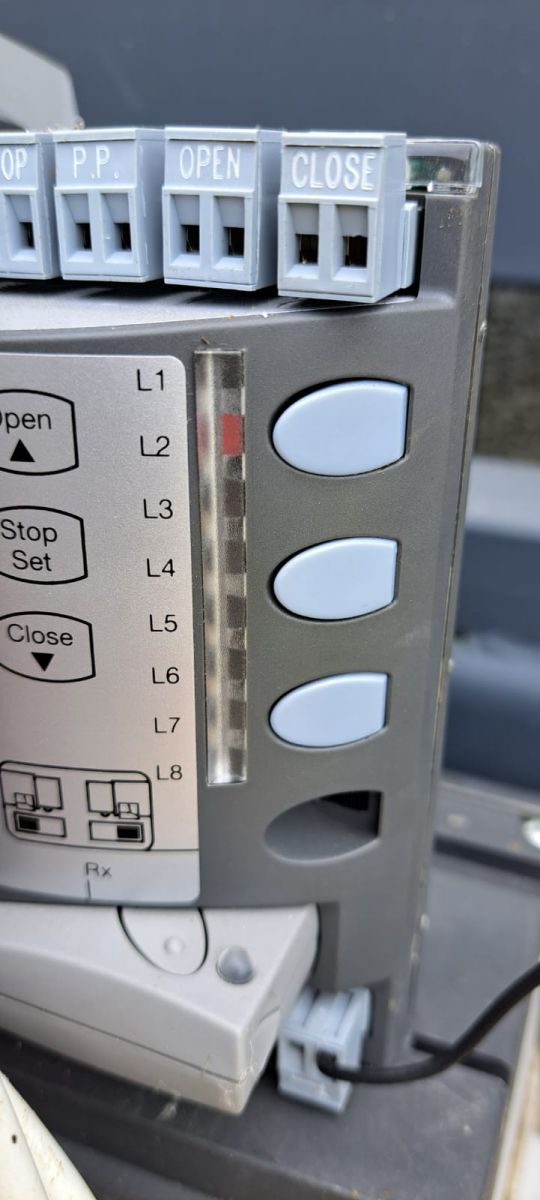

Mam problem z zamykaniem bramy przesuwnej sterowanej przez NICE Robus 600. Bramę bez problemu można otworzyć pilotem lub w centrali sterującej przyciskiem "open" ale funkcja zamykania nie działa. Sterowanie zaprogramowane jest na otwarcie całkowite i po minięciu fotokomorek brama po 5 sekundach powinna sie zamknąć - LED L2. Niestety brama nie chce się zamykać nawet po włączeniu przycisku "close" w centrali sterującej. Miga tylko sygnalizacja ostrzegawcza ale nic się nie dzieje.
Status Diod na wejsciach centrali:
Dioda BLUEBUS ciągłe serie dwóch mignięć
Dioda Stop zaświecona
Pozostałe zgaszone
Proszę o pomoc.
