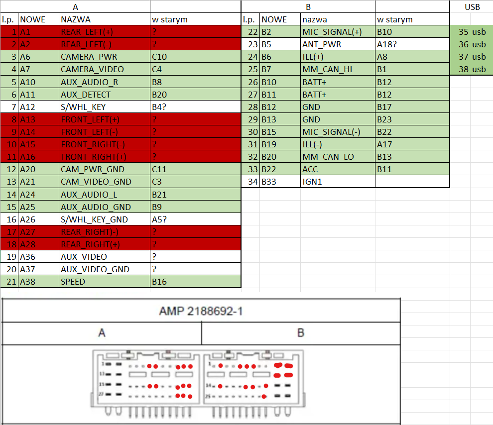

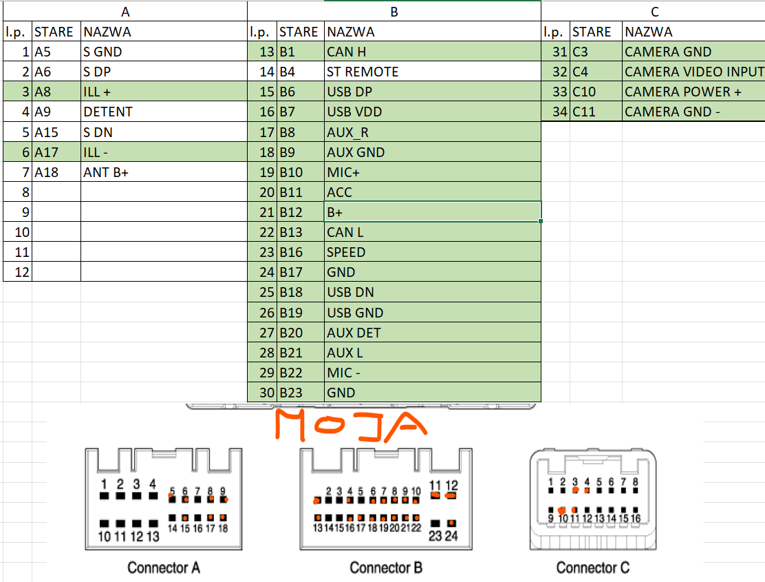

Chciałem zamienić seryjne radio z niewielkim ekranem na radio z ekranem 7 calowym, również seryjne. Występowało ono w tym samym modelu i roczniku, jednak jedynie za dopłatą. Pierwszym problemem jest różnica wtyczek. Udało mi się dojść do not z opisanymi pinami we wtyczkach, jednak brak wiedzy w zakresie caraudio blokuje mnie przy kolejnym ruchu.
Oryginalna wtyczka nie posiada wyjść (przewodów prowadzonych od radia) do głośników, a sygnał prawdopodobnie wysyłany jest do wzmacniacza w komunikacji szeregowej. Wtyczka oryginalna posiada następujące wyjścia pinów. Te, które udało mi się zidentyfikować zaznaczone są w tabeli kolorem zielonym. Czerwonymi kropkami zaznaczone są wyjścia na wtyczce, które posiadają oryginalny przewód.
Wtyczka do nowego radia i jej piny opisane są jak na grafice poniżej. Niezaznaczone kolorem piny to wejścia, których nie podłączyłem, a te posiadające pytajnik to moje sugestie, które również nie zostały podłączone.
Czy w wyjściach nowego radia (drugie zdjęcie) oraz wtyczce posiadanej w samochodzie (zdjęcie pierwsze) potrafi ktoś określić, które z pinów powinny iść na wzmacniacz?
