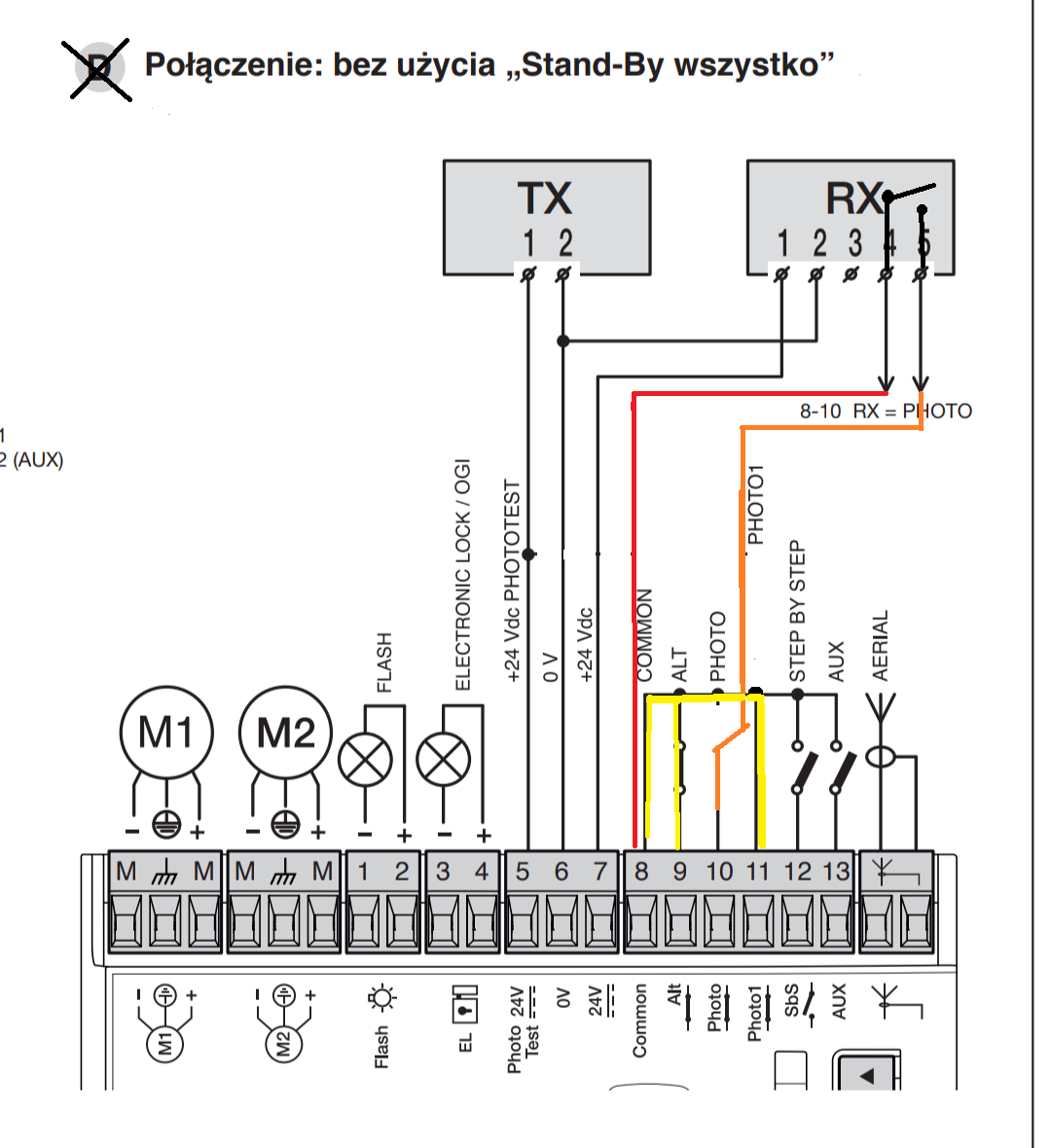

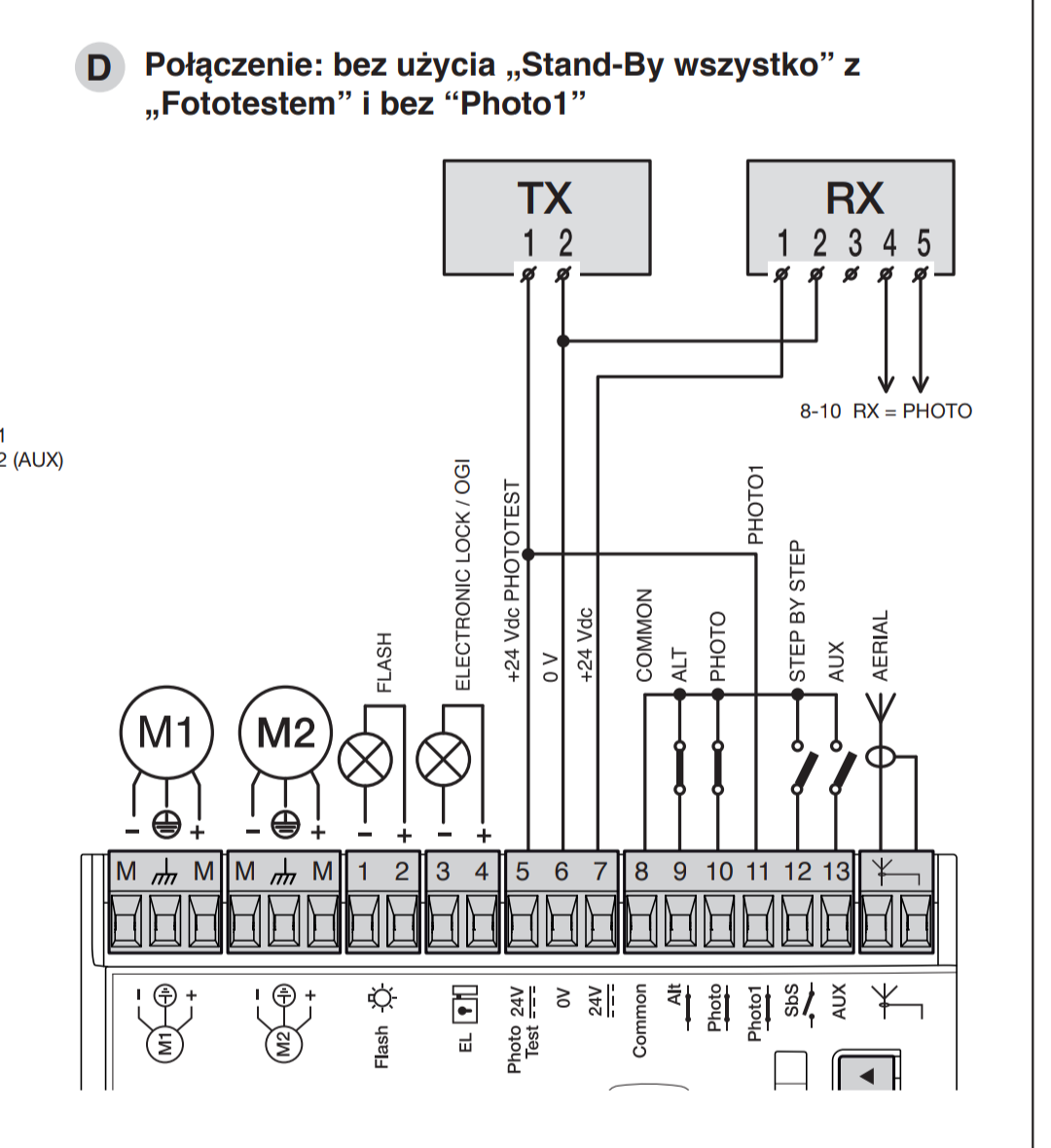

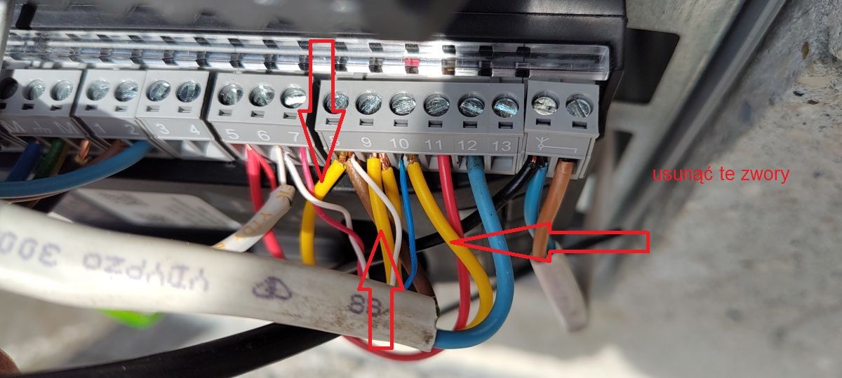

    Chciałem się serdecznie przywitać i poprosić o pomoc.
    Zainstalowałem bramę Nice Wino 3524 z dwiema fotokomórkami Noce BF przymocowanymi na słupku około 3 cm od bramy (brak możliwości dalszego odsunięcia), instalacje połączyłem wg schematu:
    Nice MC424L - fotokomórki dają sygnał o przeszkodzie której brak
    tak wygląda moje połaczenie:
    Problem na jaki napotkałem, to 2 krótkie czerwone mignięcia diody "ok": sygnalizujące brak zgody na ruch z fotokomórek, kiedy aktywną mam funkcję L4: fototest.
    Muszę wyłączać funkcję fotokomórek aby brama zamykała się. Z aktywną tą funkcją, brama jeszcze się otworzy ale nie zamknie. Na drodze fotokomórek nic nie stoi, a czerwone światło fotokomórki nie aktywuje się, mimo to sterownik otrzymuje sygnał braku zgody na ruch.
    Gdyby fotokomórki były zbyt blisko bramy, nie otwierał aby się z właczoną funkcją L4, a otworzyła się. Brak zgody na zamknięcie.
    Fotokomórki działają bo czerwona dioda reaguje, kiedy przerwę strumień, na wyłączonej funkcji L4.
    Proszę o podpowiedź, co może być przyczyną problemu?
    Dziękuję

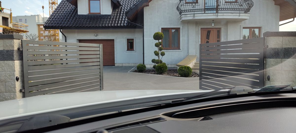

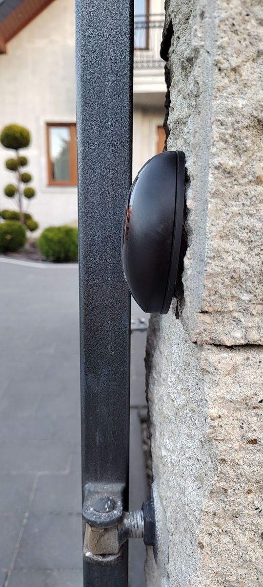

    Umiejscowione je mam w ten sposób:

    Dla tego schematu musisz mieć aktywny fototest, 4 i 5 fotki RX podłączyć do 8 i 10 centrali (jak pisał przedmówca) - i oczywiście między tymi 8 i 10 centrali wtedy już nie może być połączenia (może, sugerując się schematem, zostawiłeś je). Zostaje tylko połączenie 8-9.
  • #6 20577490

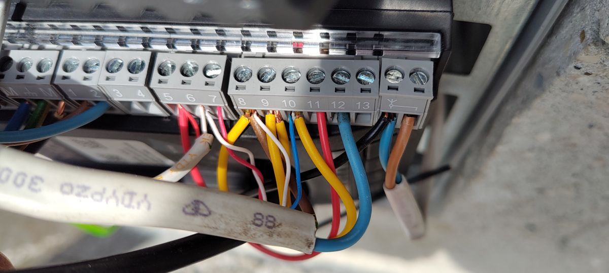

    Wow, faktycznie fotografia montażu ukazuje zainstalowane jakieś zworki wejść z bariery. No to mamy wytłumaczenie:-albo zworki, albo wyjście bariery. Jak sobie wyobrażasz funkcjonowanie wyjścia kiedy jego styki są na stałe zwarte?
    Nice MC424L - fotokomórki dają sygnał o przeszkodzie której brak Nice MC424L - fotokomórki dają sygnał o przeszkodzie której brak

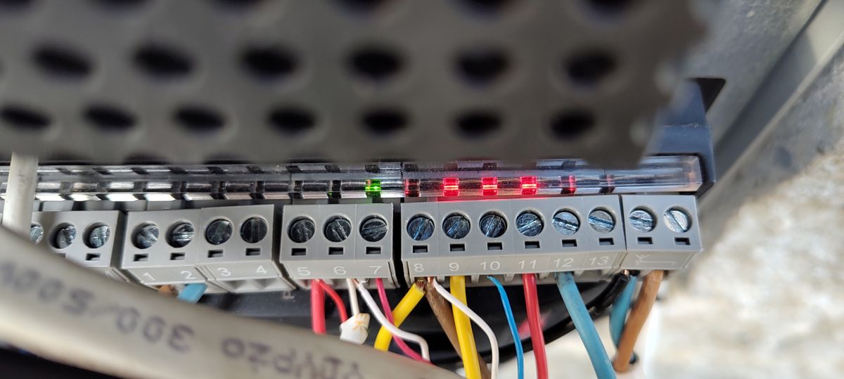

    >>20577443
    L10 sygnalizuje "wszystko ok, wejście foto aktywne".
    Zasugerowałem się schematem i pozostawiłem zworki bo kiepski ze mnie elektronik, uparty jestem i lubię samemu coś zrobić.
    >>20577485
    Dużo mi to ułatwi, zaraz pójdę i wyciągnę zworki, sprawdzę działanie. Dziękuję.

    Proponuję jeszcze raz wnikliwie przeczytać instrukcję. Co led sygnalizuje i jak jest tam opisane.
    Nie może sygnalizować prawidłowo odblokowania/blokady skoro wejście masz zwarte na krótko zworką w postaci żółtego przewodu.
    Przecież to dla sterownika jest stan taki jakby bariera nie były podłączone. W takim obwodzie obojętne jest, czy fotokomórki działają, czy nie.
    Zworki dajesz tylko i wyłącznie na wejścia które nie wykorzystujesz ( jak jest taka potrzeba według instrukcji dla danej konfiguracji).
    Styk roboczy masz w fotokomórkce odbiorczej i jego stan ma decydować o zezwoleniu lub blokadzie pracybramy.

    Zworka 9-10 usunięta:
    Pamięć sterownika skasowana, ustawiłem od nowa punkty otwarcia i zamknięcia bramy, oraz ustawienia, zostawiając L4: on.
    Brama otworzyła się i w trakcie otwierania zasłonięcie fotokomórek jej nie zatrzymało. Po otwarciu bramy, próba jej zamknięcia kończy się w ten sposób jak na załączonym filmie:
    Fotokomórki dają sygnał przeszkody mimo, że na ich drodze nic nie stoi.
    Usunięcie zworek nie wyeliminowało problemu. 🤔

    Masz efekt w postaci sygnalizacji ledem, gdy przesłaniasz i odsłaniasz fotokomórkę? Dioda zapala się i gaśnie?
    Jeżeli tak jak na filmie samoistnie dioda miga , to albo zły montaż (zasięg, nie w osi na chropowatym podłożu- tu odchyłka mogłoby wydawać się minimalna w bok może mieć znaczenie), albo uszkodzenie.

    Efekt sygnalizacji jest i słuchać jakby coś się przełącza w fotokomórce TX. Brama ma 4,5 m więc mają bardzo blisko, zamontowane są na równej wysokości, ale na nierównym pustaku łupanym, i być może to jest jakimś powodem? 🤔 Jak sprawdzić czy fotokomórki są uszkodzone, jest jakiś film, słabo się znam na mierniku i wartościach jakie powinny dawać takie przełączniki.
    Jak sprawdzić czy łapią oś na tym nierównym pustaku?

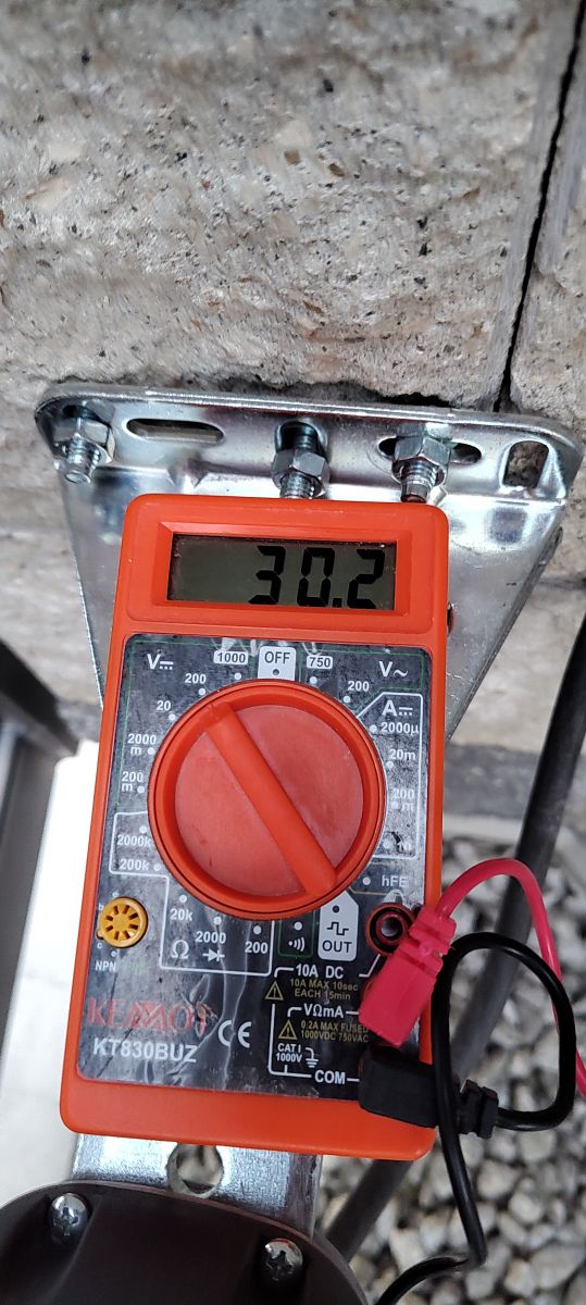

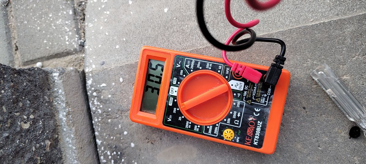

    Powód może być jeszcze jeden, że elektronika fotokomórki dostaje po zasilaniu jakieś zakłócenia.
    Mierzyłeś to napięcie zasilające +24v w centralce i na czujnikach?

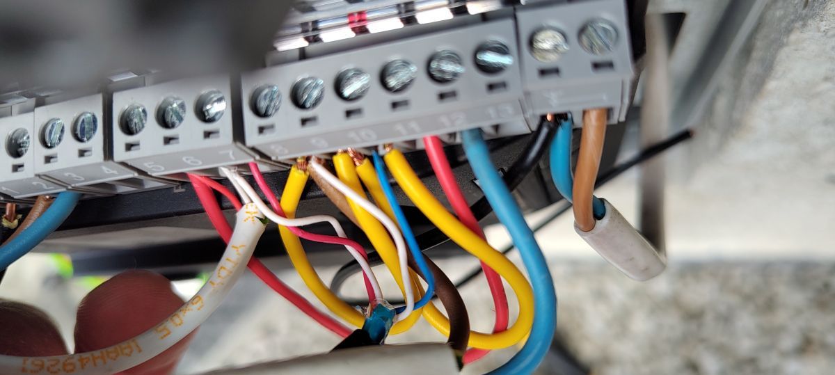

    Podłączenie na zaciskach prawidłowo wykonane? Widzę tam skrętkę, czasem potrafi się drut złamać w listwie zaciskowej i tylko styka.
    Posiadasz miernik uniwersalny?
    Najpierw musisz być pewny zasilania i podłączeń.

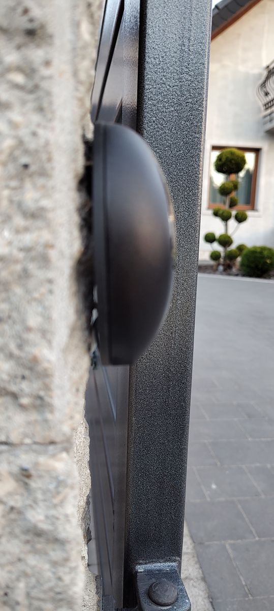

    Tak wygląda mocowanie fotokomórek na słupku:

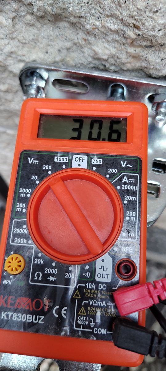

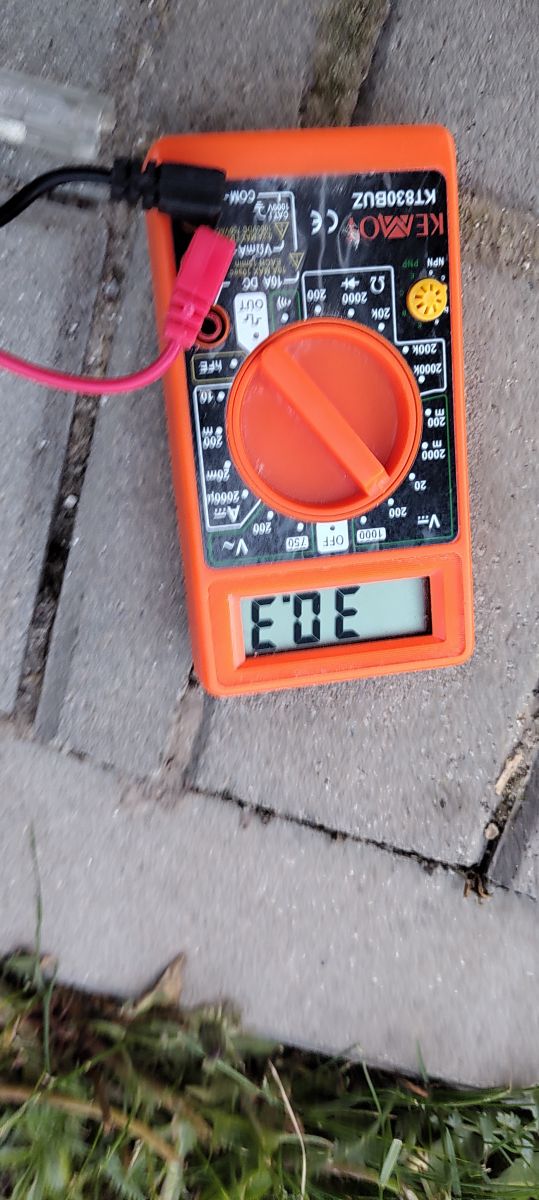

    Napięcia na gniazdach są następujace:
    5 i 6:
    TX 1 i 2:
    6 i 7:
    RX 1 i 2:

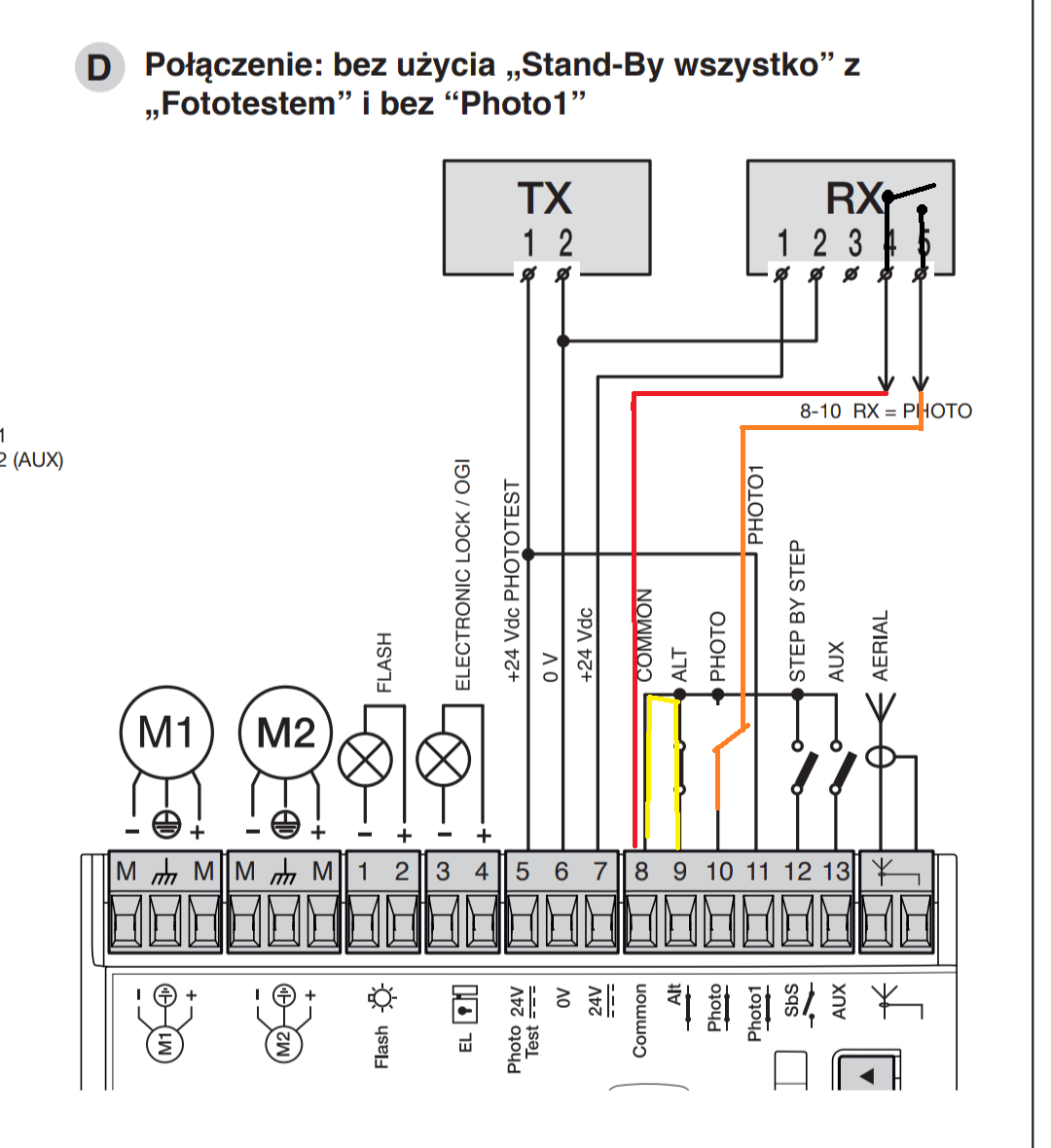

    Daruj sobie ten fototest, wyłącz go w menu prostym i podłącz wszystko wg rys. 7B. Oczywiście brak mostka 8-10 i 4,5 fotki TX podpięte do tych 8,10. Będzie mostek 8-9-11.
    PS.
    Fotka z b. dużym opóźnieniem reaguje na fototest.
    W momencie startu gaśnie LEDa pod Photo1 - OK ( jest ona symulowana mostkiem 5-11 i "działa" prawidłowo
    bo fototest wyłącza na moment zasilanie na złączu 5), ale LEDa Photo gaśnie z dużym opóźnieniem a powinna natychmiast - tak jak LEDa Photo1 - i to centrala odczytuje prawdopodobnie jako błąd fotek

    Ale fototest nie wpływa na działanie fotek. Bariera bez niego także będzie działac poprawnie - czyli na zamykaniu i po zasłonięciu fotek cofać bramę.
    Fototest to tylko funkcja sprawdzająca poprawnośc działania fotek. Czasem (b. rzadko) zdarza się usterka fotek polegająca na sklejeniu styków przekaźnika - i sytuacja jest podobna do obecności mostka 9-10 - pozornie wszystko jest OK ale nawet po zasłonięciu fotek brama zamyka się dalej - test fotek taki stan wyłapuje i nie daje bramie się zamknąć.
    Fototest polega na tym, że centrala na moment odcina zasilania nadajnika TX i sprawdza, czy fotka RX to wykryła (to właśnie to gaśnięcie LEDów Phot i Phot1). Jeśli tak - fotki sprawne, jeśli nie - uszkodzone.
    Ale czasem z jakichś powodów fotka RX nie reaguje od razu tylko z opóźnieniem - i pomimo prawidłowego działania nie przechodzi testu - to chyba jest u ciebie.
    I dlatego jest to funkcja opcjonalna - można tej jej nie używać.

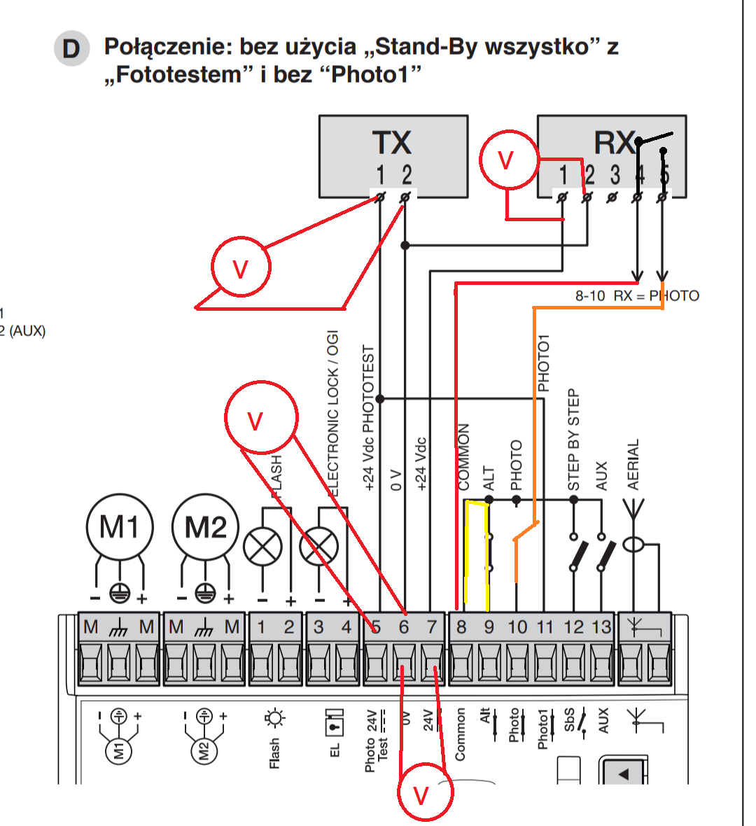

    Zgodnie z zaleceniami
    kotbury napisał:
    I wyłącz Fototest w menu pierwszego poziomu gasząc LEDę L4
    musisz kolego autorze wykonać coś takiego:

    >>20578073
    Ooo, ponownie dziękuję Kolego!
    Dzisiaj mam zamiar właśnie zrobić tak jak na schemacie. Mam nadzieję, że fotokomórki będą zatrzymywać bramę.
    Wszystko działa jak należy! 😃 Dzięki ludziom jak Wy na tym forum zawsze można znaleźć pomoc. 🤝🏻

    Patrząc na lokalizację i brak funkcji fototestu warto zastanowić się nad dokupieniem dodatkowej bariery optycznej. Będziesz miał podwójne zabezpieczenie i spokój " w tyle głowy" ,że zawsze może nastąpić uszkodzenie przekaźnika w fotokomórce i nie zadziała.
