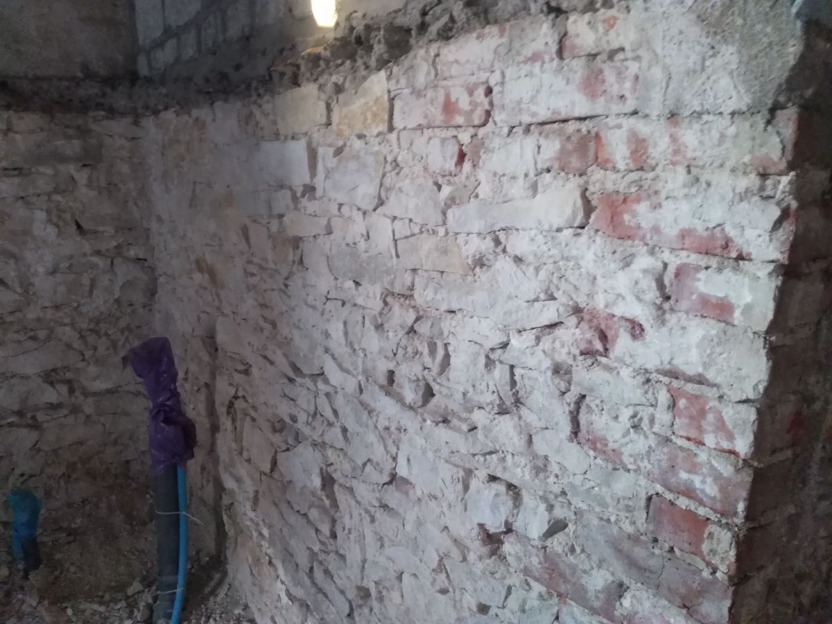

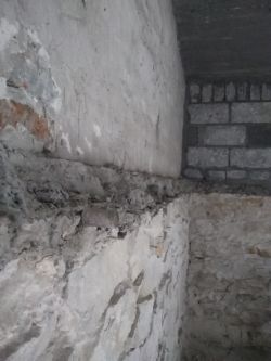

    Drodzy forumowicze, jak obróbować i wykończyć kamienne ściany takie jak na zdjęciu poniżej?
    Ten pokój to pomieszczenie gospodarcze adaptowane teraz na pokój.
    Obróbka i wykończenie kamiennych ścian - alternatywy dla tynku. Regips?
    Co polecacie zamiast tynków, położyć regips?
    Pytam dlatego, bo na taką ścianę pójdzie ogromna ilość tynku.
    A wydaje się to bez sensu.

    Bez przesady, ile jest m² ścian?
    Żeby przykleić płytę k.g. to i tak trzeba gruntować i najlepiej obrzutkę/szpryc cementową zrobić, żeby to ci się za płytą nie sypało, a jak już obrzutka będzie to lepiej tynk cement-wapno. Ale to tylko moje zdanie. Do k.g. nie dość, że klej, to i gips.
    Po prawej przy oknie widzę, że jest kiepsko, ale szybciej zgubisz to tynkiem niż płytą k.g.

    Kolego od zdjęcia sciany dlatego jest taka różnica bo podnosiłem strop.Facet co wykonuje mi otwory okienne obrobil je cegła dlatego jest taka różnica. Pytanie jak to wyrównać, tynki są mega drogie koleś mi powiedział że liczy sobie od M2 starej ściany nawet do 70 zł, bo nie wie ile tynku wejdzie.

    spryskać to dobrze unigruntem, aby się nie sypało a potem płyty GK przykleić na pianę do płyt — wygłuszy, ociepli i wilgoć nie przejdzie na GK.
    A wcześniej powkręcać pomiędzy kamienie garść śrub według płaszczyzny jakiegoś lasera,
    Montaż płyt GK można spokojnie robić jak jest nawet różnica do 7cm.

    lukas198820 napisał:
    Dlatego jest taka różnica, bo podnosiłem strop. Facet, który wykonuje mi otwory okienne, obrobił je cegłą, dlatego jest taka różnica.
    Czyli po całym obwodzie pomieszczenia jest cieńsza górna warstwa. No to tynk faktycznie bez sensu. Przyklej płytę tak jak kolega @wada opisuje. Możesz też kleić płytę na płytę w górnej części, żeby zgubić nierówność dół-góra, tylko nie oszczędzaj na jakości gruntu. Ceresit kup, bo te mrówkowe czy inne to woda z wapnem chyba.

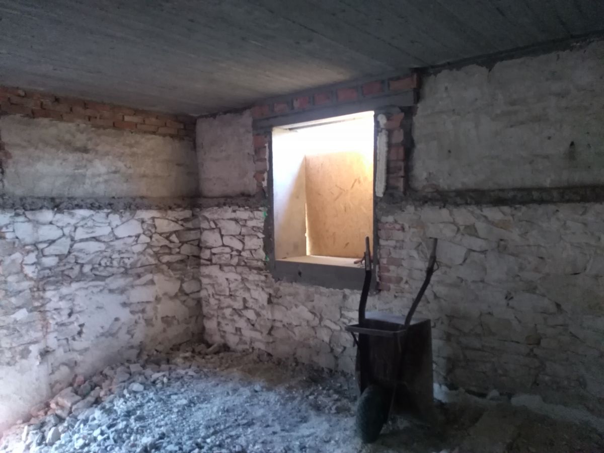

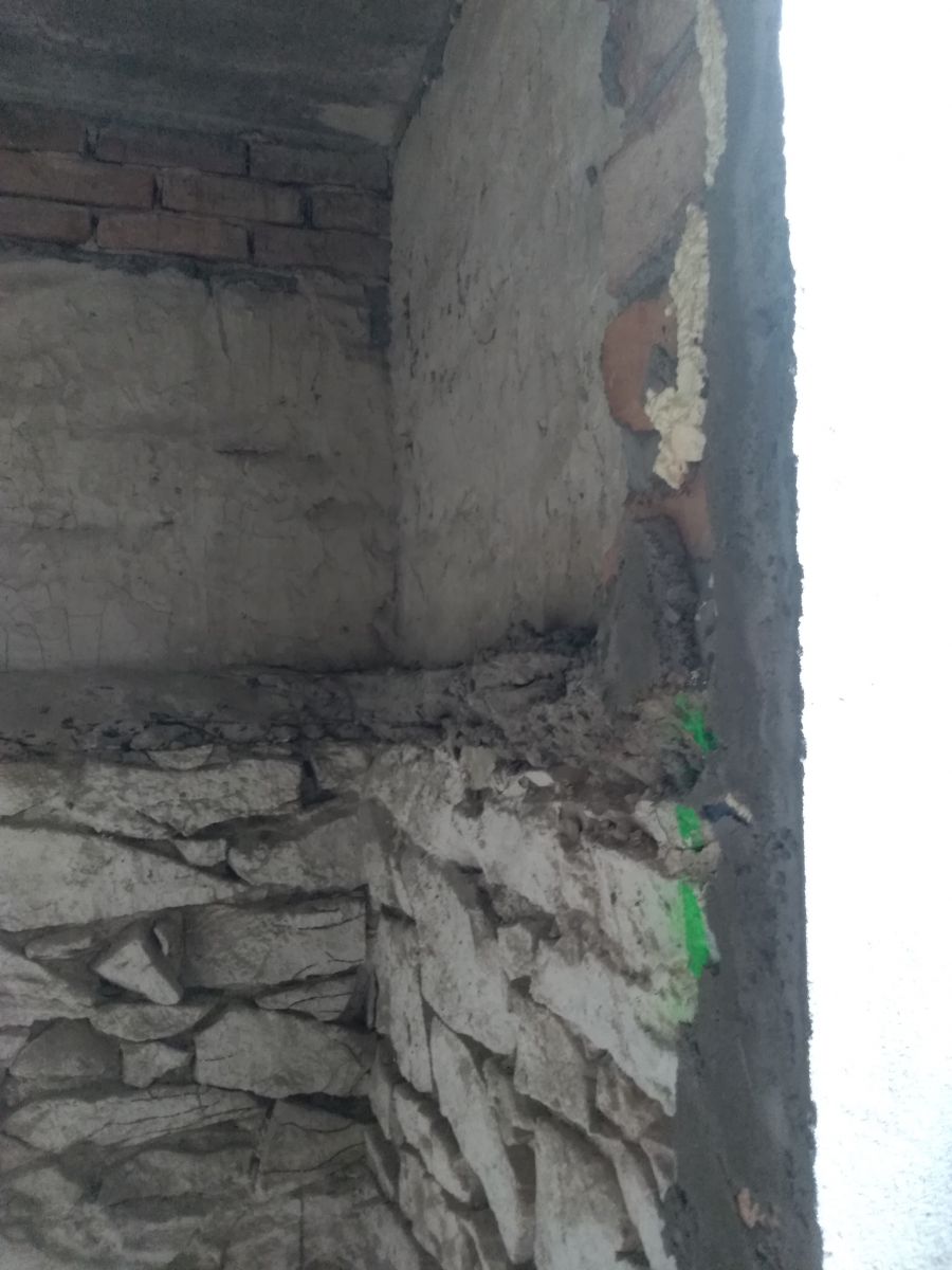

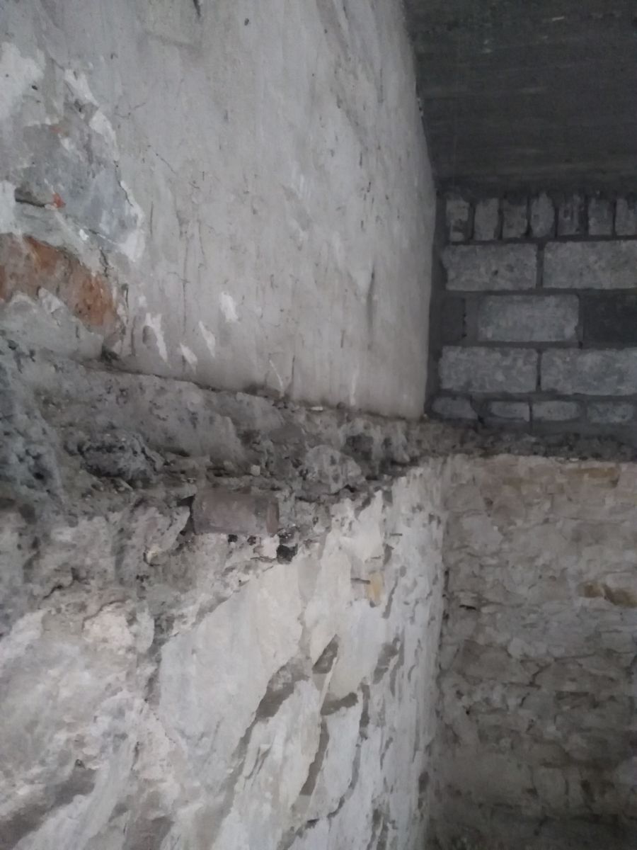

    Kolego wada narazie zaizolowalem dwie ściany i zabezpieczyłem folie kubełkowa ta listwa plastikowa.
    Kopania masę jest.
    Dorzucam jeszcze zdjęcia tych ścian jakie nierówności mają.
    Tak jak mówiłem wcześniej na dole są ściany kamienne potem jest krawędź starej płyty co została skuta i wyżej już ściany strychu.

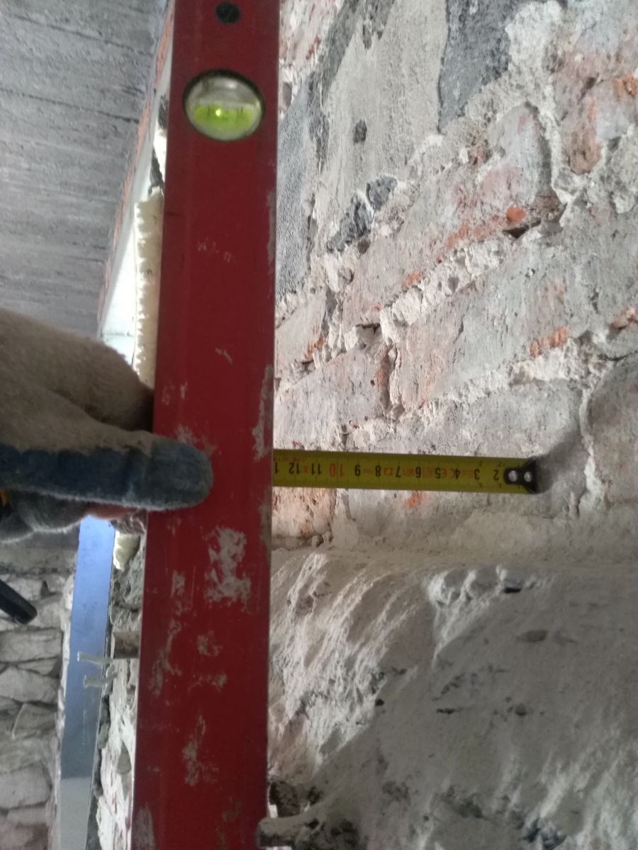

    Przyłóż poziomicę w pionie w kilku miejscach i zmierz odległość od nowej ściany do poziomnicy, bo zdjęcia to tylko zdjęcia.

    Taka jest różnica między góra a dołem ściany.
    Dokładnie 13 cm różnicy.
