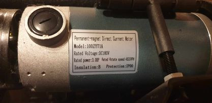

    Cześć wszystkim. Posiadam bieżnię, w której poległ mikrokontroler N76E003AT20, niestety brak wsadu, by postawić bieżnię na nogi. Pytanie do was... Czy jest możliwość ominąć całą elektronikę i połączyć się poprzez jakiś regulator obrotów+kontroler (fot.) bezpośrednio z sieci na silnik DC180V (fot.)? Chodzi mi o to, bym mógł regulować sobie pokrętłem szybkość przesuwu pasa bieżni. Z góry dziękuję za porady.

    Silnik 180V czy 180W ?
  • #3 20697196
    Pentelek
    Posty: 23
    Ocena: 3
    180VDC

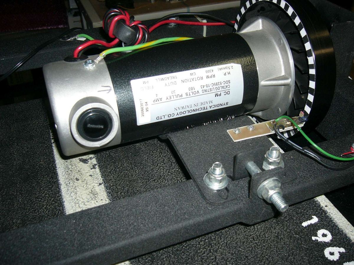

    Ja podziękowałem procesorowi, do którego miały dochodzić jakieś nie znane mi sygnały z zadajnika. Po prostu zrobiłem sterownik na TL494.
    Stałość obrotów była największym problemem. 2 magnesy umieszczone fabryczne na obwodzie wirnika oddziaływające na kontaktron nie pozwalały na wypracowanie odpowiedniego sygnału analogowego do utrzymania prędkości niezależnej od obciążenia.
    Dopiero naklejony pasek z czarnymi polami oraz dorobiony naprędce transoptor refleksyjny rozwiązał problem.
    Silnik prądu stałego z naklejonym czarno-białym paskiem na wirniku oraz okablowaniem i transoptorem.

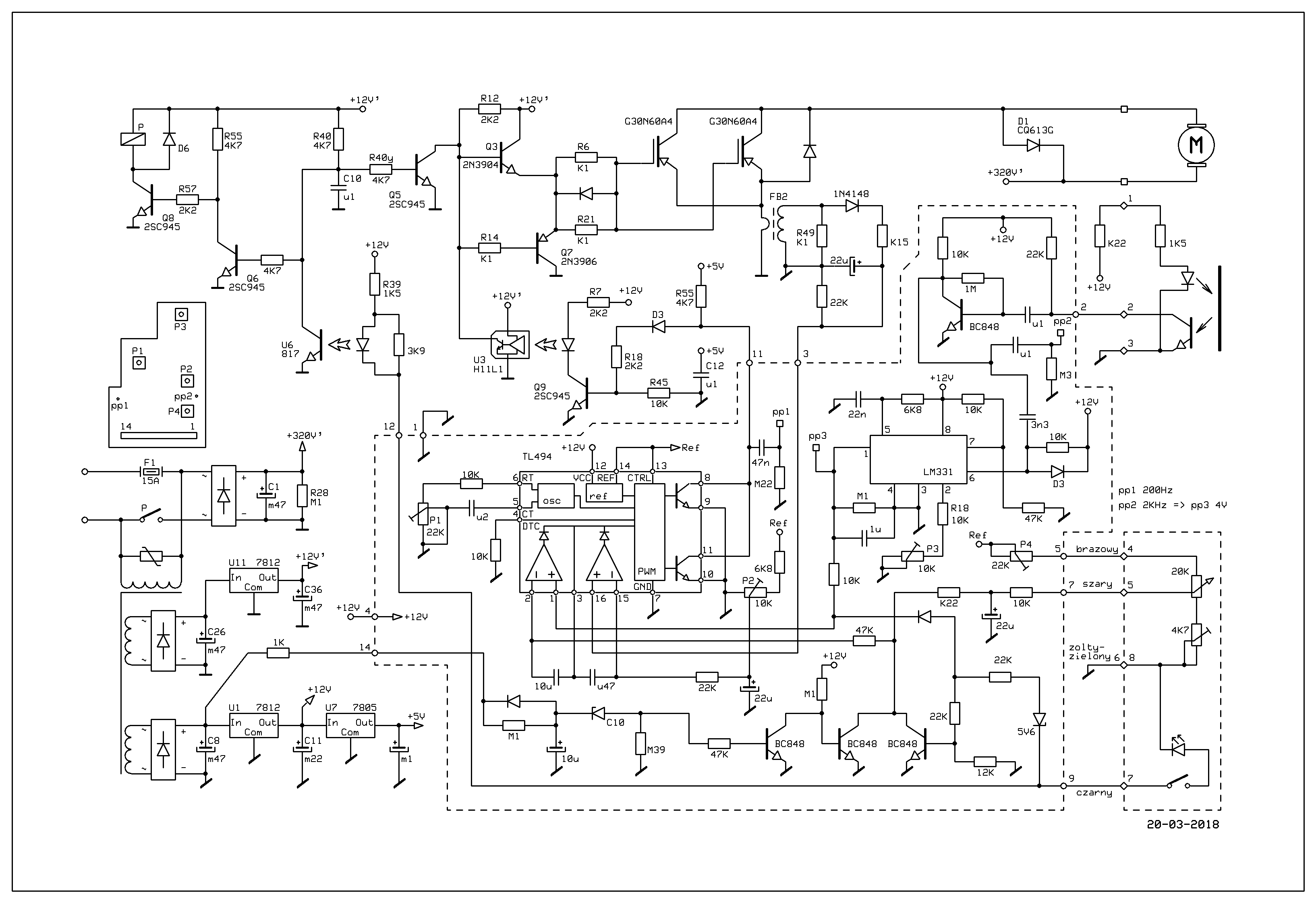

  • #6 21857195
    mariomistrzu
    Posty: 14
    I elegancko!
    Czy może kolega się podzielić info, prostym schematem zas. PWM na TL494 i jaki MOSFET mocy i jak ta stabilizacja obrotów jest włączona?
    Dziękuję.
  • #7 21857229
    W.P.
    Specjalista - zasilacze komputerowe
    Posty: 5325
    Pomógł: 773
    Ocena: 1238
    Oczywiście, miło powspominać dość zabawną historię tej roboty.
    Pewien teatr przygotowywał się do inscenizacji, podczas której dziewczyna miała chodzić a równocześnie nie przemieszczając się po scenie. Wymyślono więc, że najlepsza będzie tu bieżnia umieszczona w określonym miejscu na scenie nieco poniżej podłogi tak, by widz jej nie widział.
    I wszystko byłoby dobrze, gdyby pracownicy techniczni po obcięciu pionowej części z balustradą zachowali zadajnik z wyświetlaczem. Niestety wszystko wylądowało na złomie. Otrzeźwienie przyszło na ok. miesiąc przed premierą.
    Układ sterowania powstał więc naprędce pod presją czasu i ma na pewno wiele niedociągnięć. Na szczęście udało się na czas.
    Schemat ideowy układu sterowania z TL494, LM331 i silnikiem DC, z opisanymi elementami i złączami
