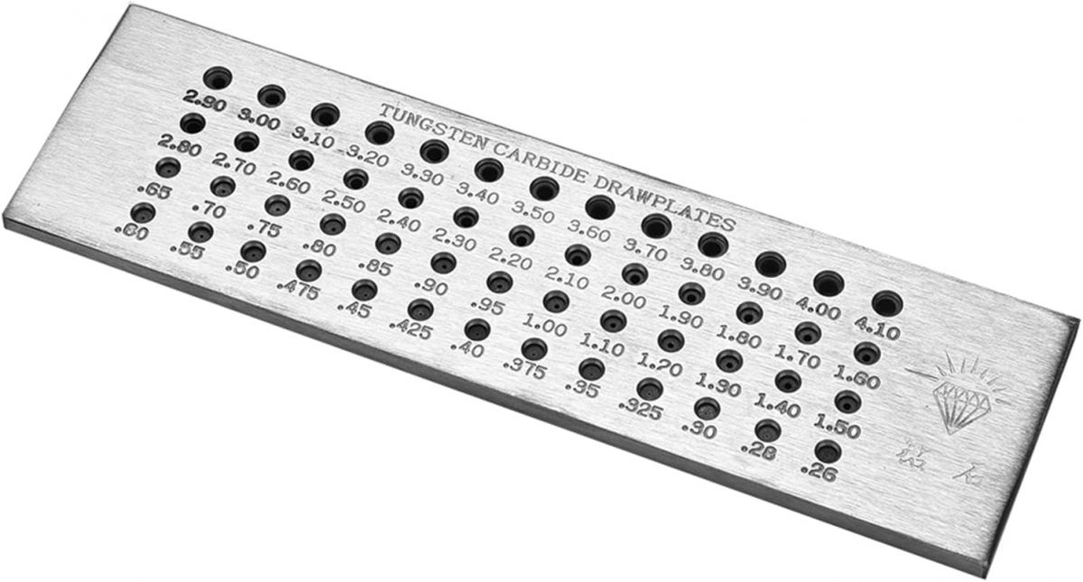

    Cześć wszystkim, posiadam kilka odcinków 20 cm prętów okrągłych z brązu o średnicy 13 mm, potrzeba mi z nich wykonać drut okrągły o średnicach 1,0 - 1,5 mm.
    Czy ktoś z Was ma do tego odpowiednie narzędzia, zajmuje się np. jubilerstwem lub tym podobnym i mógłby podjąć się takiego zlecenia?
    Ewentualnie gdzie, do kogo/jakiego zakładu się zgłosić żeby wykonać taką usługę?

    Dla jubilerów nie jest to prosta sprawa.
    Brąz jest dużo twardszy od metali szlachetnych, i jest nie ciągliwy — pęka i się rwie.
    Najpierw trzeba to palnikiem odpuścić i przepuścić stopniowo na walce i nie każdy zakład ma walce elektryczne, w dodatku walce dają kształt kwadratowy, i po każdym walcowaniu należy ponownie odpuszczać aby zmiękło.
    Takich kolejnych operacji odpuszczania i walcowania będzie ponad 20, aby zejść do kwadratu 1.2x1.2mm a z takiego pręta 13mm i długości 20cm otrzymamy drut długości ponad 22m, który ponownie trzeba równomiernie rozgrzać i przeciągnąć przez cajzyn aby otrzymać okrągły kształt, i to też kilka razy.
    Ogólnie ful zabawy i wysokie koszty.
    Z tym 3mm też będzie zabawa, standardowe cajzyny jubilerskie mają stopniowanie od Φ 1,5mm do 0,1mm
    Jak masz jakiś palnik, i dobre kombinerki, to na Amazonie kupisz chiński cajzyn za niecałe 100zł i tym drut 3mm przeciągniesz.
    Płytka ciągarnicza z węglika wolframu z różnymi otworami o oznaczonych średnicach.
    Nie wiem co chcesz zrobić, ale zwykła miedź bez odpuszczania i po przeciągnięciu przez cajzyn jest też bardzo twarda, i jak nie przekroczysz temperatury 300 - 600°C zależnie od miedzi, to będzie dalej twarda, od 425°C do 650°C dla stopów mosiądzu i brązu
