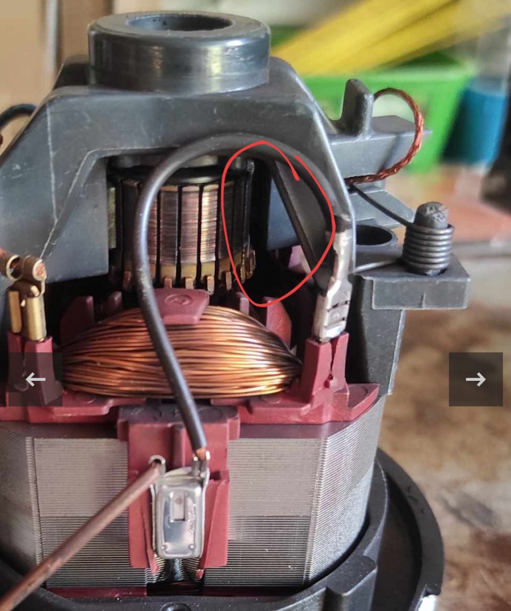

    Silnik dmuchawa do wanny jacuzzi. Przestał działać. To jak widzę prosty temat ale wiedzy nie mam. Liczę na wskazówki co począć aby naprawić.
    • Naprawa silnika dmuchawy w wannie jacuzzi - wskazówki i sugestie IMG_20230920_171220.jpg (149.11 KB) Musisz być zalogowany, aby pobrać ten załącznik.

    Sprawdź czy jest przejście na termiku, (zdj1) patrząc na komutator silnik na 90%sprawny.

    Sprawdź uzwojenia stojana, wirnika, szczotki, zabezpieczenie termiczne oraz czy dochodzi zasilanie w urządzeniu. Prosty temat ;)
    A i czy nie stanął mechanicznie.

    Silnik na krótko nie działa.
    Szczotki trochę zużyte ale mają kontakt.
    Termik przy pomiarze multimetrem na wartości 200 ohm spada z 1 do 0.3
    Kondensator nie reaguje zmianą przy pomiarze.
    Zaznaczam że nie mam wiedzy w tej branży więc się uczę od was i sorki jeśli piszę głupoty.
    Silnik nie stoi mechanicznie
    Moje laickie doświadczenie każe mi postawić winnym ten kondensator.
    Czy dobrze podejrzewam?
    Gdzie ewentualnie znaleźć taki na podmianę?

    To jest kondensator przeciwzakłóceniowy nie ma wpływu na pracę silnika.Kolego diagnostyka prosta Jeśli silnik nie działa z pominięciem termika, do sprawdzenia szczotki lub przerwa w obwodzie silnika.Skoro masz multimetr to powinno to zająć mniej niż 5 minut...

    A przewód zasilający masz dobry zmierz napięcie na zasilaniu silnika na stojanie. Jak będzie ok wyjmij wtyczkę i tam zmierz oporność miernikiem można pokręcić wirnikiem żeby szczotki załapały pomiar.

    Zdjęcie silnika elektrycznego z zaznaczonym obszarem czerwonym okręgiem.
    To czasem nie wypalenie?
    Sprawdzenie tego silnika to 5 minut to normalny silnik szeregowy. Ruszy nawet z z 30V i bez znaczenia czy AC/DC.

    Wszystko pomierzylem, przerwy brak więc złożyłem do kupy podłączyłem i żyje. Działa dmucha jest ok. W wannie jak stanął to koniec. Kilkukrotnie próby nawet przy serwisancie nie pomagały. Wymienił silnik na nowy a ten.... nadal działa. Co było?
    Szczotki zawieszone czy co?

    Najczęsciej tak objawiają się skończone szczotki, może przy pomiarze ruszyłeś.

    No wyjmowałem szczotki i wkładałem z powrotem. Widocznie to im pomogło
