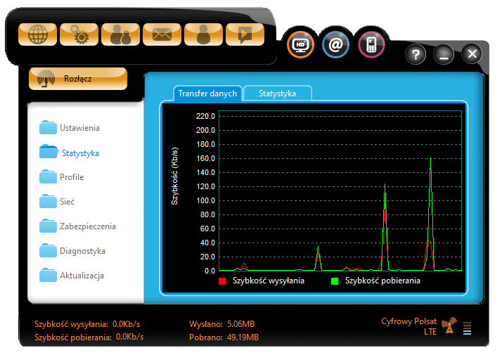

    Posiadam internet LTE z Cyfrowego Polsatu w postaci modemu USB - MF821, normalnie prędkość wynosi jakieś 2Mb/s z jakiegoś powodu prędkość internetu nagle drastycznie spada do 50kb/s trwa to tak 2-3 dni i wraca do normy, dzieje się tak może 6-7 razy w roku, nieregularnie. Tym razem jednak już od ponad tygodnia utrzymuje się bardzo mała prędkość (Youtube to tylko w 144p). Poziom sygnału zawsze wskazuje -81dBm, Myślałem że może został przekroczony limit, ale w tym miesiącu nawet dużo z internetu nie korzystałem, a dawniej pobierałem gry po 100GB a prędkość nadal utrzymywała się na wyższym poziomie. Zrzut ekranu z interfejsu modemu USB LTE MF821 pokazujący statystyki prędkości Internetu.

    A pytajacym proponuję na początek podanie lokalizacji, autor posiada zabytkowy modem LTE, kolega powyzej niech napisze jaki posiada sprzęt do PLUSA/CP. Czekaja was tez testy w domu i na zewnatrz na telefonie LTE Android z kartami CP/Plusa i pokazanie screenów z aplikacji https://play.google.com/store/apps/details?id=cz.mroczis.netmonster&hl=pl&gl=US or speedtestów.No i to sieć PLUSA, najgorszego opertor mobilnego LTE w Polsce, ilośćią BTS-ów oraz infrastruktura na nich znacznie odbiega od reszty.
    Oczywiście trzeba znaleźć rozwiązanie waszych problemów w miarę możliwości i optymalnego wykorzystania stacji bazowych PLUSA w waszej okolicy. To wymaga wiedzy, dotyczącej sieci, sprzętu, anten zew czy zewnętrznych punktów dostępowych LTE a nie kontaktowania się z operatorem, nie znam nikogo kto uzyskałby fachowe wsparcie z BOK i dotyczy to wszystkich operatorów.

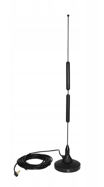

    Oj tam od razu zabytkowy, ten modem ma tylko 10 latek :), tej karty z modemu nie jestem w stanie umieścić w telefonie - nie ma wycięcia micro sim, tylko mini, a niestety zabytkowego telefonu na taką kartę już nie mam. Nie wiem mogę spróbować wynieć komputer na balkon czy coś. Zamówiłem też taką antenkę/wzmacniacz podpinaną do modemu, może pomoże. Lokalizacja to: 49.66241465508727, 20.618189330031356 - zadupie, ale do tej pory było całkiem ok, no chyba że pada deszcz wtedy w ogóle się nie da połączyć. Czarna antena z długim kablem i wtyczką.

    Ten modem nie nadaje się nawet do syfu z PLUSA, w tej lokalizacji nie ma żadnych szans na normalny internet Plusa/CP na nim bez anteny zewnętrznej, takze u innych operatorów. To zwykły elektrosmieć, modem 3 kat. LTE na dodatek bez LTE900, wartość 0 zł. Tak samo jak ten patyk który kupiłeś, to idealny maszcik na chorągiewkę i tłumik a nie antena, kasa wyrzucona w błoto. CP na tym co masz nie miaŁ prawa nigdy działać normalnie i nie działa.
    Lokalizacja jest trudna,PLUS ma stacje bazowe z LTE2600+1800+900 w Kłodnym i Kurowie, stacja Kurów działa tez na 5g2600. Testy mozna zrobić na dowolnej karcie PLUSA w telefonie a nie tylko na tej z CP.
    Bez inwestycji we współczesny sprzęt zapomnij tam o internecie mobilnym. 2Mb/s to jest nędza nie nadajaca się do normalnego użytkowania w dzisiejszych realiach.
