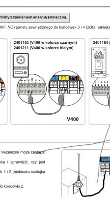

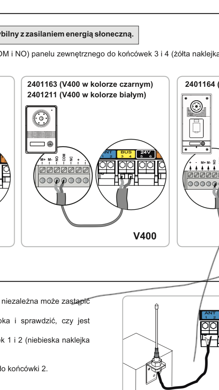

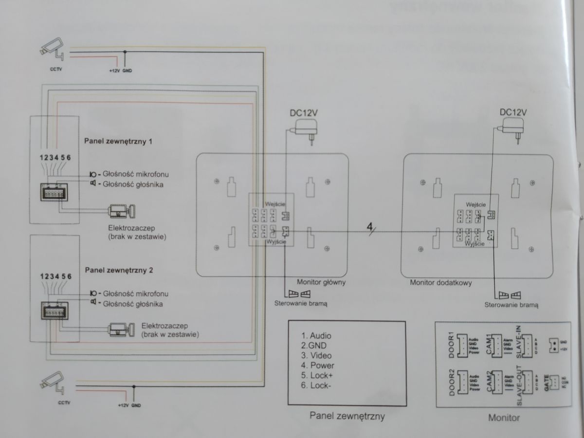

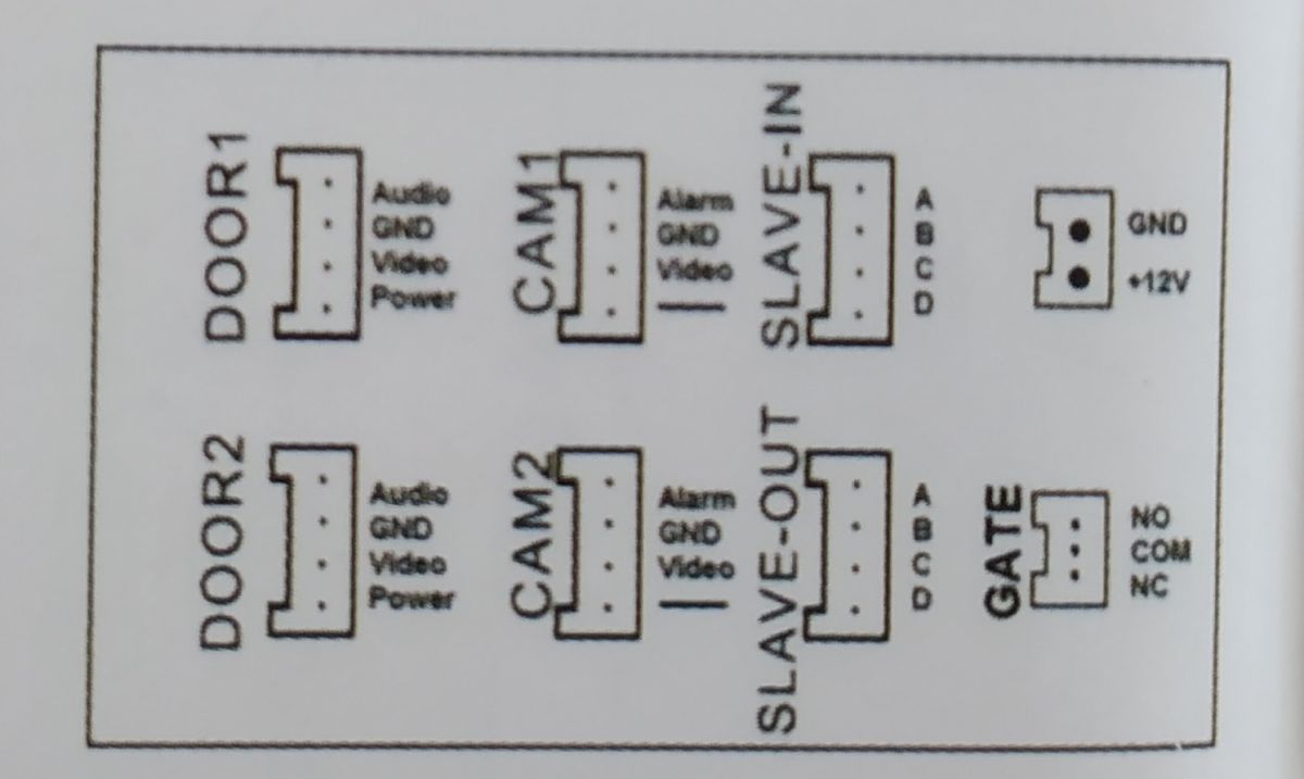

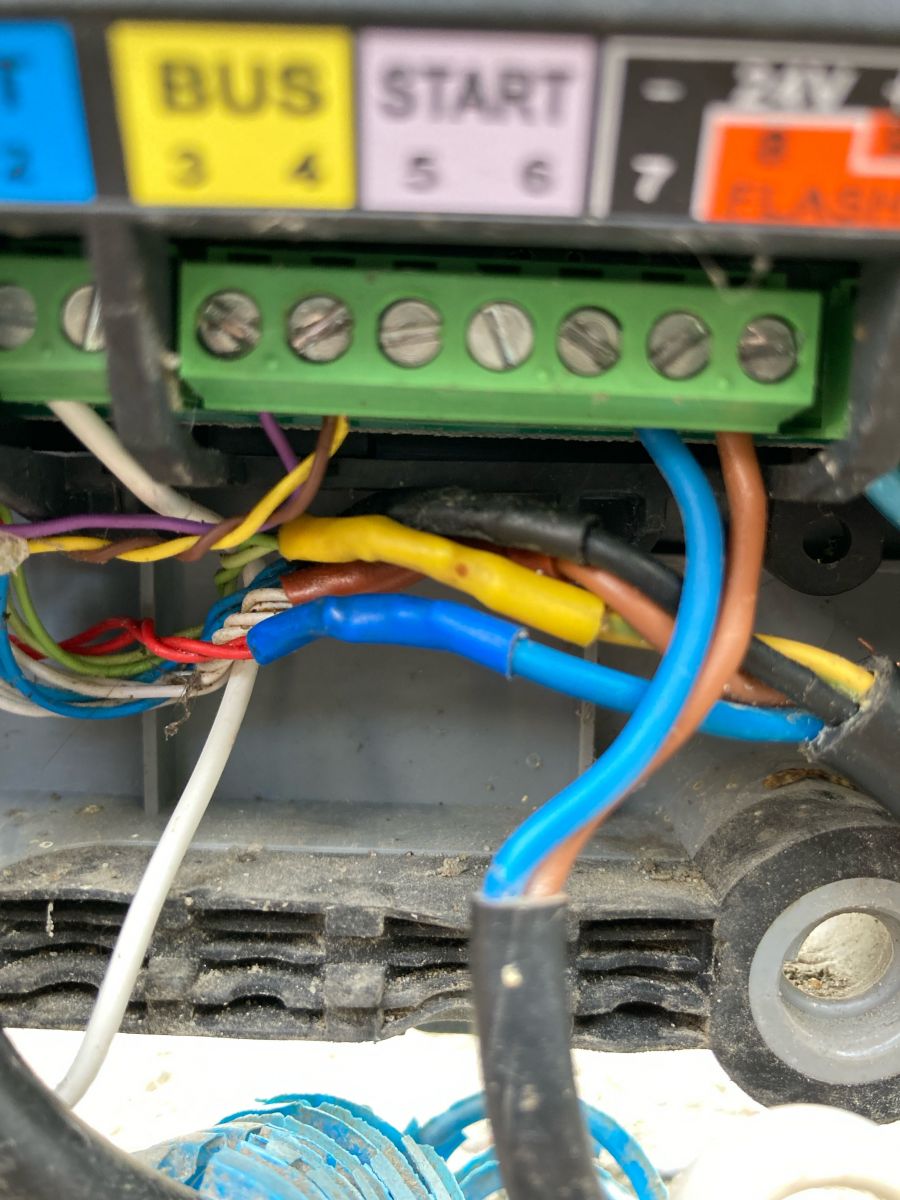

Posiadam siłowniki bramkowe Somfy oraz wideodomofon VIRONE VDP-60. Potrzebuję pomocy w podłączeniu sterowania otwieraniem bramy pomocą domofonu. W centralce siłowników jest wyjście do otwierania dwóch skrzydeł bramy oznaczone BUS a w domofonie są wyjścia oznaczone NC, NO, COM. Jak to podłączyć i ewentualnie jak zamontować dodatkowe otwieranie przyciskiem zwiernym? Załączam rysunek z instrukcji Somfy z którego wynika ze styki wideofonu NO i COM powinny być podłączone do BUS odpowiednio pod numer 3 i 4, robię w ten sposób ale brama nie reaguje na przycisk.
Z góry dzięki za wszelką pomoc.
