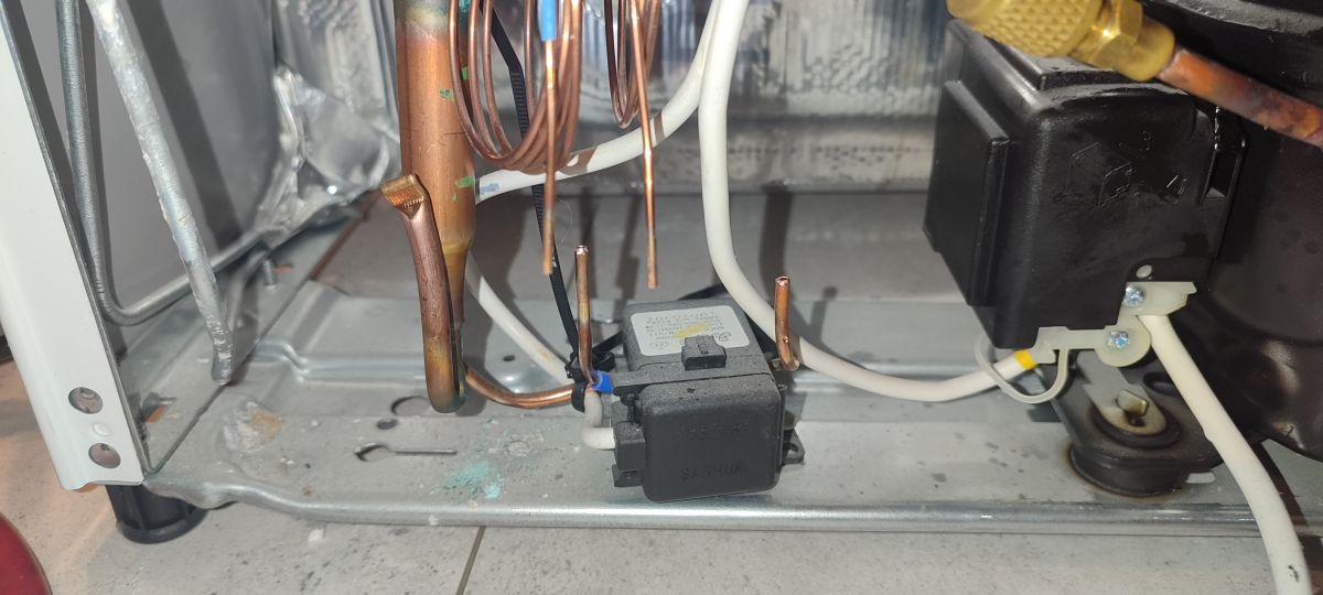

    Proszę Was o pomoc co może być problemem sprężarka ciągle chodzi nie wyłącza się. Pracuje głośniej, alarm wysokiej temperatury na wyświetlaczu, a temperatura w zamrażarce podniosła się do -8°C , lodówka dalej trzyma 4°C czy 5°C. Uszczelki są ok, drzwi są zamknięte, proszę o propozycje rozwiązania problemu.
    Z góry dziękuję.

    Możliwe, że ubyło czynnika chłodzącego - rozszczelnił się układ.

    Też to brałem pod uwagę, więc fachowiec potrzebny z gazem. Ona raz dobrze pracuje, a raz tragicznie, ale pracuje ciągle, co oznacza wyciek gazu.

    Z tego co wyczytałem na stronie Elektroluxa o tej lodówce wynika, że układ chłodniczy ma jedną sprężarkę i zawór przełączający obiegi chłodnicze chłodziarki i zamrażarki. Może on jest uszkodzony? Czy przypadkiem ten hałas nie wydobywa się właśnie z tego zaworu? Trzeba wysunąć lodówkę i sprawdzić. Przy okazji pasuje zrobić dobre zdjęcia sprężarki, rurek i ew innych elementów.
    Była dyskusja na Elektrodzie na temat tego typu zaworu:
    https://www.elektroda.pl/rtvforum/topic4000939.html

    Był serwisant! Uciął zgiętą rurkę, wstawił zawór shredera - serwisowy. Czynnika było mało.... Później zrobił próżnię, dodał czynnik, ale strona ssania pokazuje zero na manometrze. Mówi, że rurki są zatkane. Przepłukał obie rurki do zaworu rozdzielającego - faktycznie jedna była zatkana. Zrobił próżnię, później dodał gaz i hop, śmiga! Ale śmiga ciągle bez wyłączania. Nie ma alarmu, mrozi dobrze, tak jak zadam, tak mrozi. Ale sprężarka non stop chodzi, nieważne jaki to program wybiorę, i tak śmiga na okrągło już od 8 godzin. Na moje to coś na płytce siedzi. Proszę Jack 63, na jakiej stronie czytałeś o tym zaworze? Zawór nie daje dźwięków, chodzi jak należy. Dziękuję Panowie za rady, pozdrawiam. I moja walka z lodówką trwa.

    Jak dojdzie do temperatury to się wyłączy jak nie może utrzymać zadanej to będzie chodzić.

    Niestety, dziś w nocy znów to samo - alarm wysokiej temperatury na zamrażarce. Na pewno jest przeciek, ale gdzie...? Przelewało się od czasu, jak napełniłem ją czynnikiem. Wyłączała się, a później znowu powtórka z rozrywki. Dziś zamówiłem nową lodówkę, bo wyjeżdżam na 4 tygodnie. Jak wrócę, trzeba będzie zrobić dokładną próbę ciśnienia. Bo nic innego nie może się z nią dziać, któryś z pracowników cieknie.

    zlotnikdusz napisał:
    Był serwisant!
    To jak wstęp do filmu grozy....
    I tak sobie lutował bez usunięcia resztek PALNEGO czynnika (R600a) i zastąpienia go azotem aby nie doszło do eksplozji (małej, ale jednak) i aby po lutowaniu nie została, wewnątrz rurki, zendra ???
    To pierwszy błąd świadczący i braku profesjonalizmu.
    Ciekawe skąd taka informacja??? Czyżby ktoś był u wróżki?
    Przy tak małych ilościach, dziesiątki gramów, nie ma możliwości ocenienia prawidłowości napełnienia, nawet odzyskując czynnik i go ważąc.
    Do tego nie wiadomo jaka była temp w komorach lodówki, szczególnie zamrażarki? To ważne, bo usuwanie czynnika najlepiej przeprowadzić po podgrzaniu parownika(ów) do temp pokojowej, aby czynnik odparował.
    OK.
    dodał czynnik,
    Czyli nie napełnił azotem aby sprawdzić szczelność układu?
    Znowu wróżka mu podpowiedziała, że układ jest szczelny, a kapilary drożne.
    Waga była w użyciu??? Czy może znów wróżka udzieliła podpowiedzi?
    Sprężarka pracowała? W każdym razie, przy ciepłym parowniku, takiego ciśnienia nie powinno być. Natomiast podczas pracy sprężarki takie ciśnienie na ssaniu może być gdy pracuje tylko parownik chłodziarki. Czyli zawór przełączający jest ustawiony na pracę właśnie chłodziarki i prawdopodobnie brak jest przełączania zaworu na pracę parownika zamrażarki.
    Ciekawe, skąd taki wniosek? Znowu wróżka?
    Czyli wypuścił czynnik? A może ucinał rurki od zaworu i słuchał czy syczy?? Pewnie nie zmieniał położenia zaworu przez podanie napięcia na jego cewkę? Która rurka była była zatkana i co o tym świadczyło? Czym płukał?
    Czyli co? Nic nie lutował? Czyżby zamieszczone zdjęcie nie tyczyło tematowej lodówki?
    Poza tym co śmiga? Przecież jest ten zawór przełączający, więc pracować mógł tylko jeden parownik. Albo chłodziarki albo zamrażarki i trzeba było sprawdzać temp parownika oraz ciśnienie na ssaniu sprężarki.
    Coś to wszystko śmierdzi na kilometr.
    No to sam to robiłeś czy był podobnej "klasy" fachowiec???
