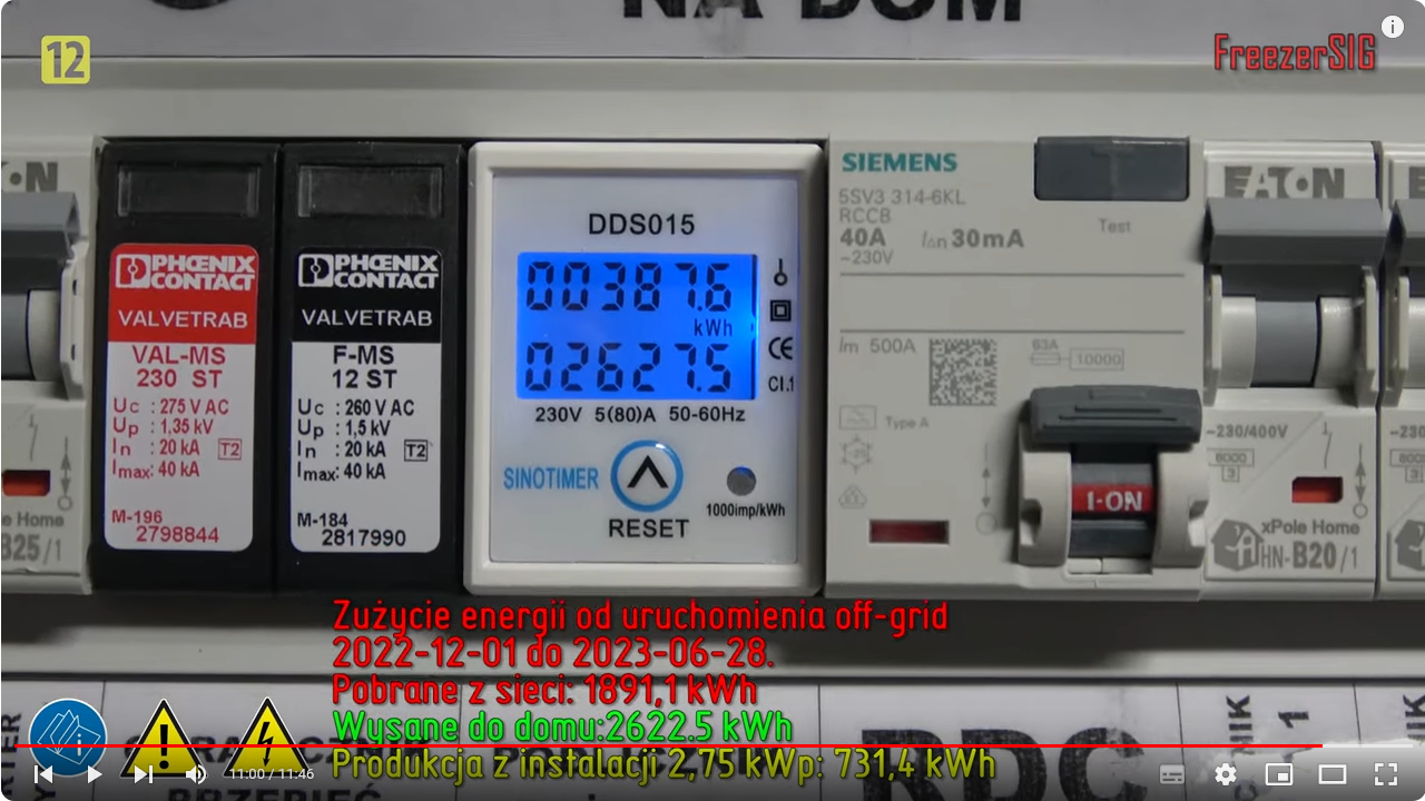

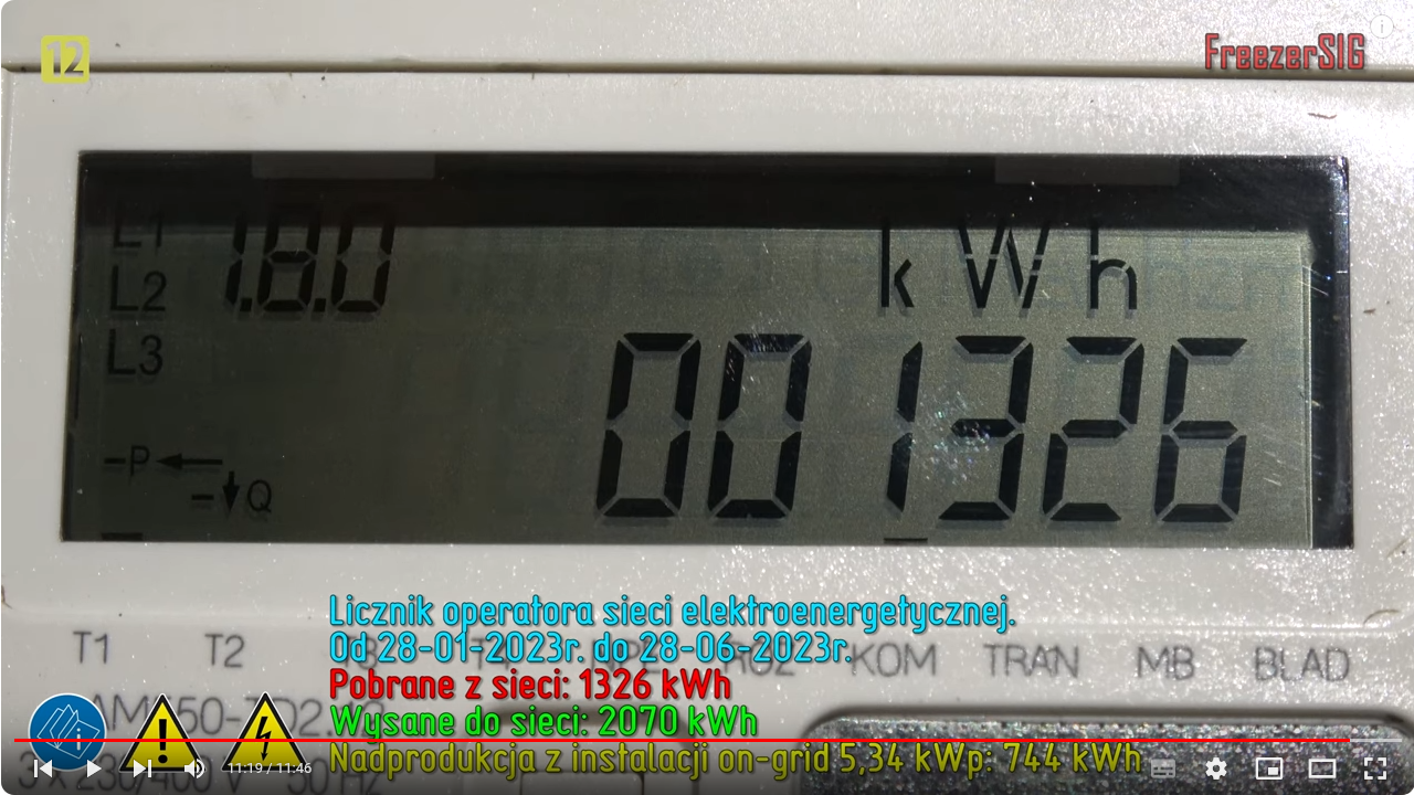

    Znalazłem ciekawy materiał na YT od kolesia co ma off-grida i on-grida:
    https://youtu.be/vhJVemST8Hg
    ps. aktualnie wylądował na hybrydzie z profesjonalnym magazynem energii Pylontech - i tu w naszej dyskusji już się to pojawiło, że najlepsza opcja PV to właśnie inwerter hybrydowy z magazynem energii.
    Potwierdza swoimi danymi praktycznie to do czego doszedłem w moim przypadku: przy off-gridzie się mnóstwo marnuje kWh
    Na uwagę zasługują jego słowa zaczynające w 7:11 tego filmiku https://youtu.be/vhJVemST8Hg?feature=shared&t=431
    Wyświetlacz miernika energii z cyframi i opisami dotyczącymi zużycia energii.
    Produkcja z instalacji off-grid: 731 kWh (2,75 kWp)
    Wyświetlacz licznika energii elektrycznej z wartościami kWh.
    Nadprodukcja z instalacji on-grid: 744 kWh (5,34 kWp)

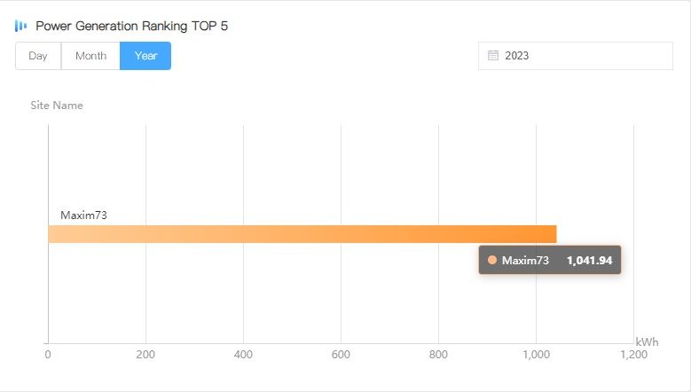

    Maverick73 napisał:
    Zużycie roczne mam ~1700kWh a w tym roku wraca mi się do tej pory:
    Te 1041kWh ze screenshota to czego jest? Pobranych z sieci?
    Maverick73 napisał:
    Nie wykorzystuje akumulatorów aby nie płacić za ich ponowne kupowanie ... wiem ze się tego wyobrazić nie umiesz ... to tylko matematyka 😁
    No to policzmy geniuszu ekonomii i matematyki:
    Koszt magazynowania i zużywania 1,25kWh w aku LifePo4 to koszt: 0,91zł (min.2000 cykli pełnego rozładowania i ładowania)
    Koszt 1kWh z ZE po przekroczeniu limitu to 1,27zł
    A biorąc pod uwagę, że Ty akumulatorów nie miałeś za darmo to kiepsko z Twoją matematyką

    Maverick73 napisał:
    Piszę chyba wyraźnie ze mi się wraca
    To z łaski swojej pisz po polsku a nie gwarą.
    1041kWh z zainstalowanych 3,6kWh ?
    Przy on-gridzie miałbyś min. drugie tyle oddane do sieci - i o to mi chodzi jak piszę, że off-grid jest nieekonomiczny a co za tym idzie opłacalność off-grida jest totalną mżonką.

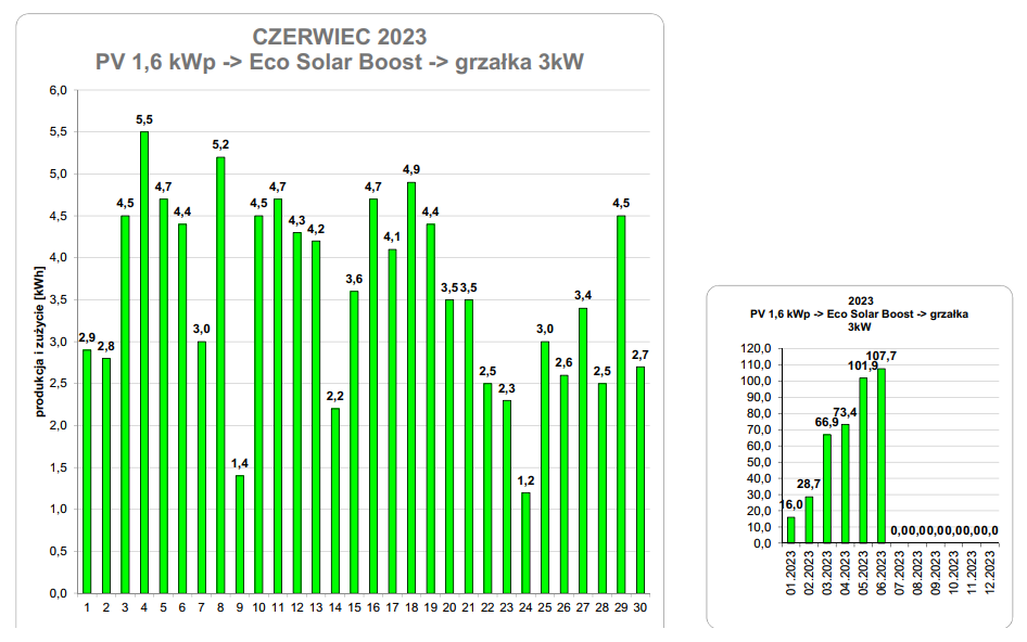

    Maverick73 napisał:
    Oczywiście można dużo zaoszczędzić na grzaniu wody i tutaj podam przykład z czerwca tego roku:
    @michalPV : Sprzęt ECO BOOST, jak tutaj przeczytałem z dwoma MPPT, grzałka 3kWh 🤔 - 107kWh
    Maverick, jakoś nie dociera do Ciebie, że ta grzałka ma nominalnie 3kW specjalnie po to, żeby pracowała z mocą 900W w tym konkretnie dobranym układzie paneli. Miałaby faktycznie 3kW gdyby ją podłączyć do gniazdka sieciowego, a nie do przetwornicy Eco Solar Boost.

    Maverick73 napisał:
    Do czego zmierzałem, ze zwykła przetwornica (najprostsza) sobie tak samo radzi jak to cudo i może być wykorzystana do wielu innych zastosowań.
    Nieprawdą jest, że zwykła przetwornica tak samo sobie radzi jak to cudo bo jedynie sama sobie poradzi jeśli SAMEMU się włączy grzałkę o danej mocy i ta moc nieprzekracza AKTUALNEJ mocy uzyskiwanej z paneli PV.
    Żeby zwykłą przetwornicę (najprostszą) używać do grzania wody cwu trzeba sobie zmajstrować samodzielnie do tego automatykę. A to cudo robi tyle, że praktycznie w każdych warunkach w ciągu dnia (od marca do października) grzeje wodę i robi to automatycznie: grzałka chodzi w zakresie od 100W do 900W w zależności od warunków (w moim przypadku: grzałka 3kW za 100zł i 1,6kWp w panelach)
