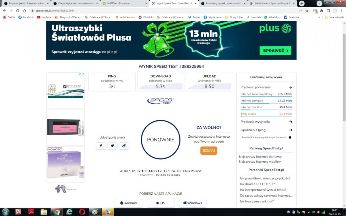

  • #9 20863037
    Bartek08_12
    Poziom 8  
    Posty: 18

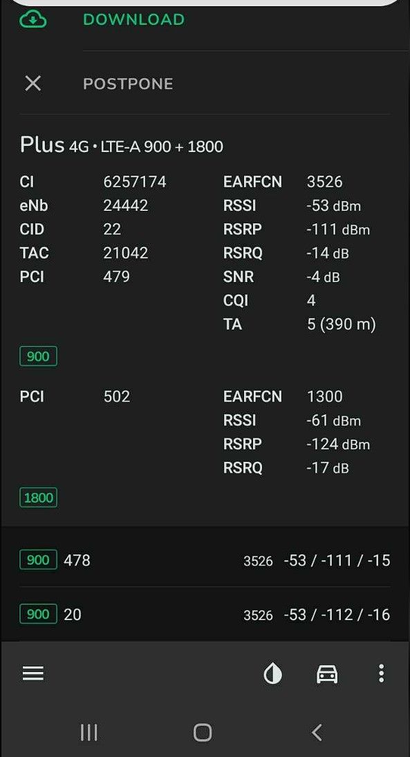

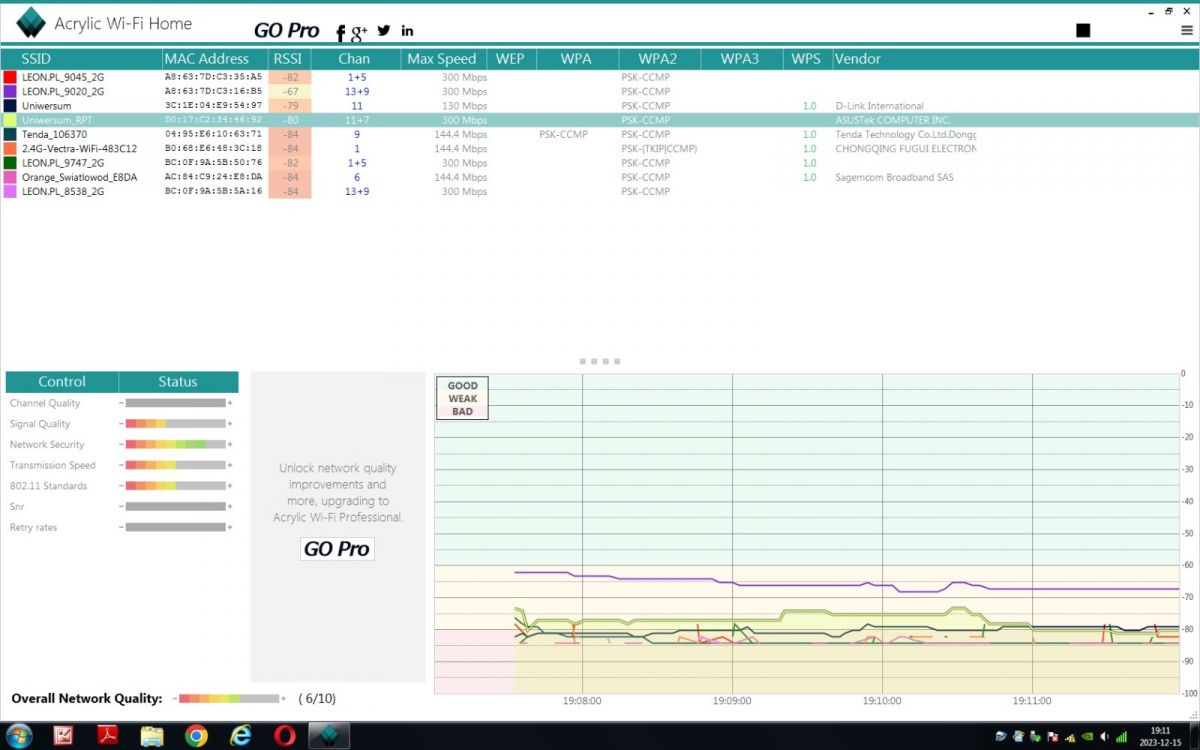

    Testy przedstawiają się następująco
    Pierwszy screen wifi na komputerze o którym mowa powyżej
    Drugi Screen predkosc pobieranie na komputerze
    Trzeci screen stan LTE przy ruterze
    Zrzut ekranu przedstawiający panel Acrylic Wi-Fi Home z informacjami o dostępnych sieciach Wi-Fi, ich jakości sygnału i innych parametrach.
    Zrzut ekranu wyników testu prędkości internetu ze strony speedtest.pl
    Parametry sieci LTE wyświetlane na ekranie smartfona.

    Dramat czyli LTE900 jako pasmo podstawowe w agregacji z LTE1800z 2 sektora na BTS-e na terenie Liceum nr.5, parametry sygnału na telefonie na LTE900 bardzo słabea na LTE zasięg szczatkowy, widać po sąsiadach ze jesteś pomiędzy sektorami 1 i 2 ale to i tak bez znaczenia.PLUS na LTE tak działa w wielu lokalizacjach gdzie brak LTE2600, To na LTE operator dla masochistów których najwiecej jest wsród fanów POLSATU i Zygmunta, goli ich aż miło.
    Pomogłem? Kup mi kawę.

    Czyli obie rzeczy cieniutko. Która jest twoja sieć Wi-Fi? Poziomy sygnałów wszystkich sieci beznadziejny, więc i twojej też. Ale podaj nazwę. Uniwersum?
    Bartek08_12 napisał:
    sygnał musi przejść przez 2-3 ściany zbrojone
    Czyli i LTE i Wi-Fi do zmiany. No to tak i działa.

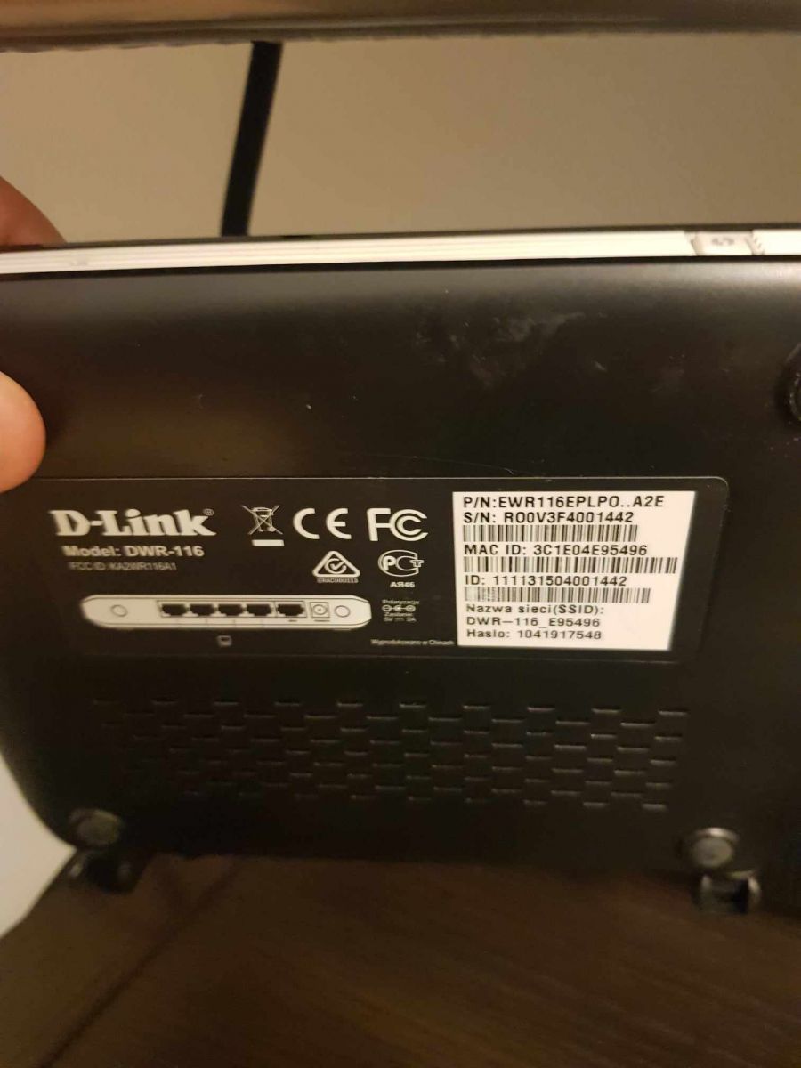

    Tak, sieć to Uniwersum oraz Uniwersum _RPT (repeater WiFi), tylko nie jestem pewny, której aktualnie używał.

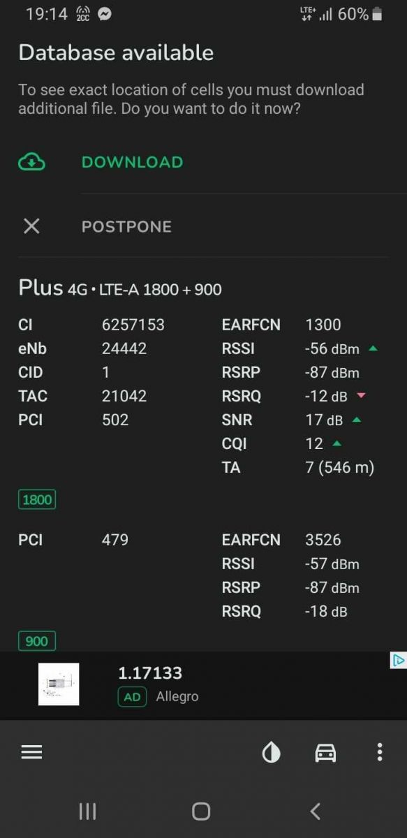

    Dodam jeszcze tylko wykres analizy LTE z balkonu, wydaje mi się, że jest trochę lepszy.
    Oraz router, który aktualnie używa.
    Co by trzeba kupić/zmienić, żeby poprawić ten internet, nie popadając w jakieś gigantyczne koszty?
    Router D-Link DWR-116 z widocznymi etykietami i informacjami technicznymi. Router Plus z dwoma antenami i podłączonym modemem USB. Zrzut ekranu aplikacji pokazujący parametry sieci LTE-A Plus 4G.

    To nie jest sprzet tylko elektrosmieci sprzed 10lat, kiepski router i modem USB E3373,widać ze czas u was się zatrzymał ale klienci PLUSA w większości korzystają z muzealnych zabytków, do PLUSA u ciebie nawet to wystarczy bo jest i tak tylko jedno pasmo uzywalne na BTS-ie czyli LTE1800, LTE900 się nie liczy bo ma 5MHz szerokości.
    Inwestowanie na LTE PLUSA mija się z celem, na balkonie parametry sygnału LTE1800 są poprawne wiec wystaw ten łom na balkon i tyle, moze będzie szybciej bo tam jest zasięg na LTE1800. Ewentualnie zakup do E3372 anteny zewnetrznej kierunkowej ale watpię aby rodzic wyraził na to zgodę, wyznawcy Zygmunta są niereformowalni. W Plusie tylko 6G2600 daje jakieś szanse na normalny internet ale to nowy abonament lub przedłuzenie obecnego na nowych warunkach i zmiana sprzetu na ten z 5G, kosty pewnie wyższe.

    O repeaterze nie napisałeś wcześniej! Podaje się konfigurację na początku!! Oba sygnały beznadziejne -80 dBm. Pomijając fakt, że repeater z natury spowalnia, to gdzie on stoi, skoro ma sygnał gorszy niż router?? Koło niego?
