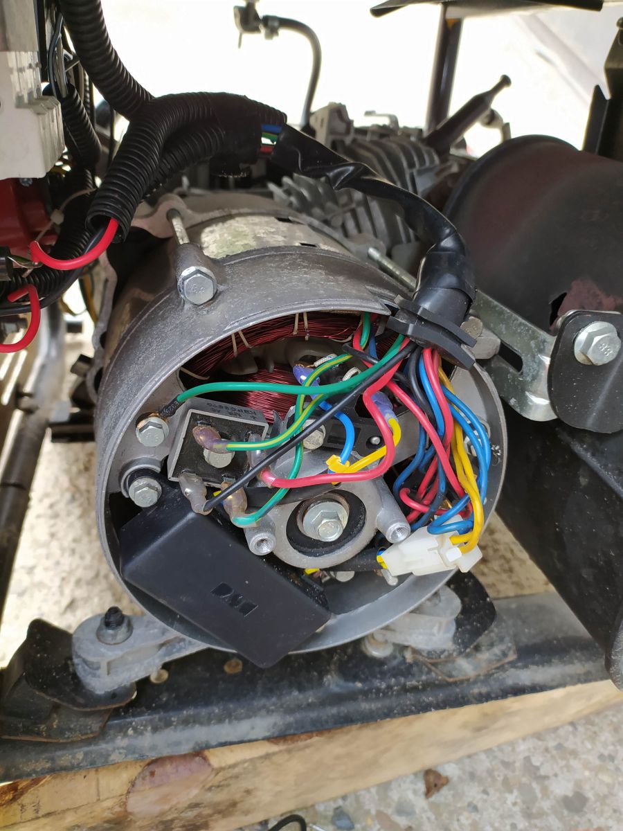

    Mam problem z agregatem prądotwórczym Honda 3F w którym jest problem z wzbudzeniem.
    Jest to agregat na ogólnie stosowanych podzespołach chińskich.
    Agregat posiada regulator napięcia.
    Agregat znajomego, w którym spalony był stojan. Stojan wymieniono z 3F na 1F.
    Po wymianie agregat nie wytwarza napięcia. Po podaniu napięcia z zewnątrz na szczotki agregat pracuje prawidłowo (wytwarza ok 230VAC). Odbiorniki 230V działają aż do zgaszenia (nie ma znaczenia czy gasimy agregat z podłączonym odbiornikiem czy też odłączonym).
    Po kolejnym odpaleniu znowu agregat nie generuje prądu. Po podaniu napięcia z zewnątrz na szczotki generator znowu zaczyna pracować prawidłowo.
    Zakupiony został kolejny AVR -po wymianie taka sama sytuacja -muszę generator wzbudzić z zewnątrz
    Czy mieliście podobny przypadek? Co może być przyczyną takiej anomalii?

    Na zdjęciu masz mostek prostowniczy. Tam na wyjściu jest chyba wyprostowane 12V, pożycz je do wzbudzenia. Prowizorka na wyłączniku chwilowym może zadziałać. Mam podobny z uszkodzonym wirnikiem i powoli rozgryzam układ połączeń. Jakimś cudem pojawiło się tam napięcie przy braku wzbudzenia.

    Niby jak ma pojawić się 12 VDC, jeśli prądnica nie wzbudza się?
    Do sprawdzenia wszystkie napięcia i prąd przy podaniu obcego regulowanego napięcia stałego na szczotki.

    Witam ,sprawdź przejście na uzwojeniu zasilania regulatora i nie może mieć zwarcia z uzw. głównym (R-5 ohm)
    po drugie żeby uzyskać 230 V trzeba zasilić szczotki U dc 26 v
