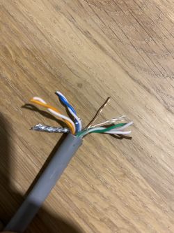

Funkcja miedzianego drucika w kablu FTP - jakie ma zadanie?

    Do czego służy ten miedziany drucik? Przewód sieciowy z odsłoniętymi miedzianymi i kolorowymi kablami na drewnianym tle.

    w3501yyyy napisał:
    2x2x0.6

    przemekciurej
    Posty: 52
    Ocena: 2
    a co mam z nim zrobić jezeli chodzi mi o tylko instalacjie lan
    mam go gdzieś podpiąć?

    sosarek
    Posty: 83875
    Pomógł: 9318
    Ocena: 15493
    Przy FTP potrzebne są dedykowane wtyki oraz keystony, poza tym wszystkie elementy powinny być odpowiednio uziemnione.

    BANANvanDYK
    Posty: 7716
    Pomógł: 1161
    Ocena: 2570
    W przewodach typu FTP, ekran przewodu stanowi folia folia laminowana PP+ALU. Taka folia jest od strony wewnętrznej przewodząca, a od strony zewnętrznej dielektryczna. Nie jest możliwe prawidłowe zaekranowanie przewodu samą folią, gdyż przyjmuje na przewodzie formę cewki. Dodatkowy goły drut pozwala zewrzeć do siebie na długości foliowy ekran. Przy zaprasowywaniu wtyczek 8P8C konieczne jest połączenie tego drucika z metalowa obudową wtyczki, z tym że wtyczki ekranowane 8P8C nie mają jakiegoś dedykowanego rozwiązania do połączenia tego drutu. Poza tym pełni on funkcję wyrównywania potencjałów. W urządzeniach sieciowych ze zwykłymi plastikowymi gniazdami (bez obudowy metalowej łączącej wtyk z masą/uziemieniem) musiałem czasami dolutowywać przewód do tego drutu i łączyć go z osobnym punktem uziemienia.
