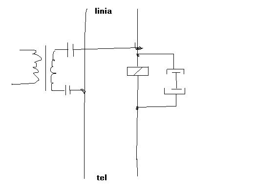

    Mam magnetofon mono t.zw. "reporterski" Panasonic. Coś takiego jak kiedyś był MK 125. Jaki prosty układ dorobić aby można było na jedyne jakie tam jest wejście mikrofonowe podłczyć kabel z linii telefonicznej. Bez zbędnych bajerów typu automatyczne nagrywanie. Należało by jakoś odizolować aby nie osłabić poziomu sygnału w czasie rozmowy i żeby np. sygnał dzwonienia albo zasilający linię telefoniczną nie spalił wejścia mikrofonowego. Może coś doradzicie.

    Kiedyś miałem zrobiony taki układ.
    Mały transformator ze starego radia tranzystorowego (głośnikowy TD48, były stosowane w bardzo starych radyjkach naszej produkcji).
    Ale możesz użyć innego, podłączony uzwojeniem o większej oporności równolegle do linii telefonicznej przez kondensator 1 mikro farad.
    Załatwia Ci przy okazji izolację galwaniczną od linii i filtruje zakłócenia.
    Uzwojenie wtórne do potencjometru w celu dobrania poziomu sygnału do nagrywania i do magnetofonu.
    Wszystko - prąd dzwonienia nic magnetofonowi nie robił (MK-125), kondensator w szereg z transformatorem to duża oporność dla 25 Hz (prąd dzwonienia.
    Działało przez kilka lat.
    Można jeszcze w bardzo prosty sposób wykonać automatyczny start magnetofonu po podniesienu słuchawki telefonu - szeregowo z linią wpinasz przekażnik MT 6 (chyba na 6V) a równolegle do niego dwa kondensatory elektrolityczne 100 mikro (jako bezbiegunowy plusami razem).
    Po podniesienu słuchawki przekażnik zadziała a kondensatory eliminują jego indukcyjność dla sygnału rozmowy.
    Działa super i może być zabudowane w dowolnym miejscu na linni telefonicznej.
    Jedeyny feler - wpinanie elementów w linię, TPSA może mię ALE ?.

    Do kondensatorów połączonych w układ bezbiegunowy dorze jest dodać równolegle diody - katodą do plusów!

    Mimo wszystko poprosiłbym jakiś schemacik (bardzo).

    Może ten niezdarny schemat Ci pomoże.
    • Jak podłączyć magnetofon Panasonic do linii telefonicznej przez wejście mikrofonowe? telefon.png (942 Bajtów) Musisz być zalogowany, aby pobrać ten załącznik.

    Panowie. Stary to wątek ale mnie interesuje. Picia podał namiar na urządzenie z przekaźnikiem do załanczania magnetofonu. Ale powiedzcie mi gdzie jest wyjście z układu na wejście mikrofonowe magnetofonu ???

    Witam. Ten układ nie ma wyjścia na mikrofon, ponieważ on tylko załącza magnetofon( przerywa lub łączy obwód zasilający co prowadzi do startu bądź zatrzymania nagrywania ). Sygnał do we. mikrofonowego dajesz z linii telefonicznej.
