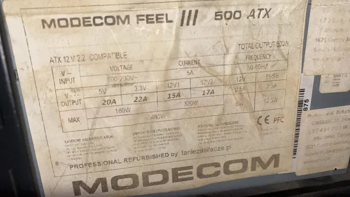

    Chcę obliczyć, ile watów pobiera mój zasilacz, ale do tego muszę użyć wzoru P = U * I, a multimetr mam do 20 A i nie wiem, czy jeżeli będzie 25 A to nie spali mi multimetru. Jak zmierzyć pobór mocy zasilacza przekraczający 20 A multimetrem?

    >>20881995
    Pobierany z sieci. To jest zasilacz do komputera i chcę pod obciążeniem zobaczyć, jaka jest wartość mocy.
    Masz napisane na naklejce max. 5 A. Sam pomiar prądu przemiennego przez multimetr nie powie Ci prawdziwej mocy, bo to nie żelazko czy czajnik. Moc czynna, bierna itp. Pomiar można zrobić, wpinając się w gniazdko (bardzo niebezpieczne) lub miernikiem cęgowym, obejmując jeden przewód.

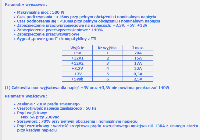

    Ocena: 2998
    Specyfikacja techniczna z parametrami zasilacza.
