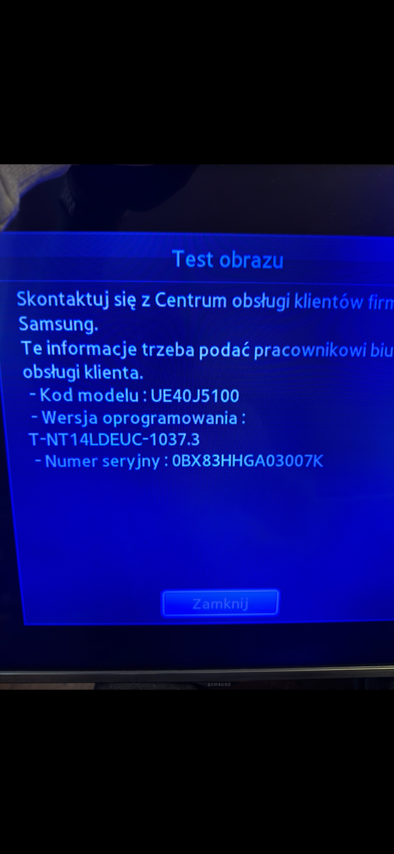

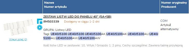

Jak naprawić pionową kreskę i ciemne rogi w TV Samsung UE40J5100?
stolno 02 Sty 2024 11:27 4992 12

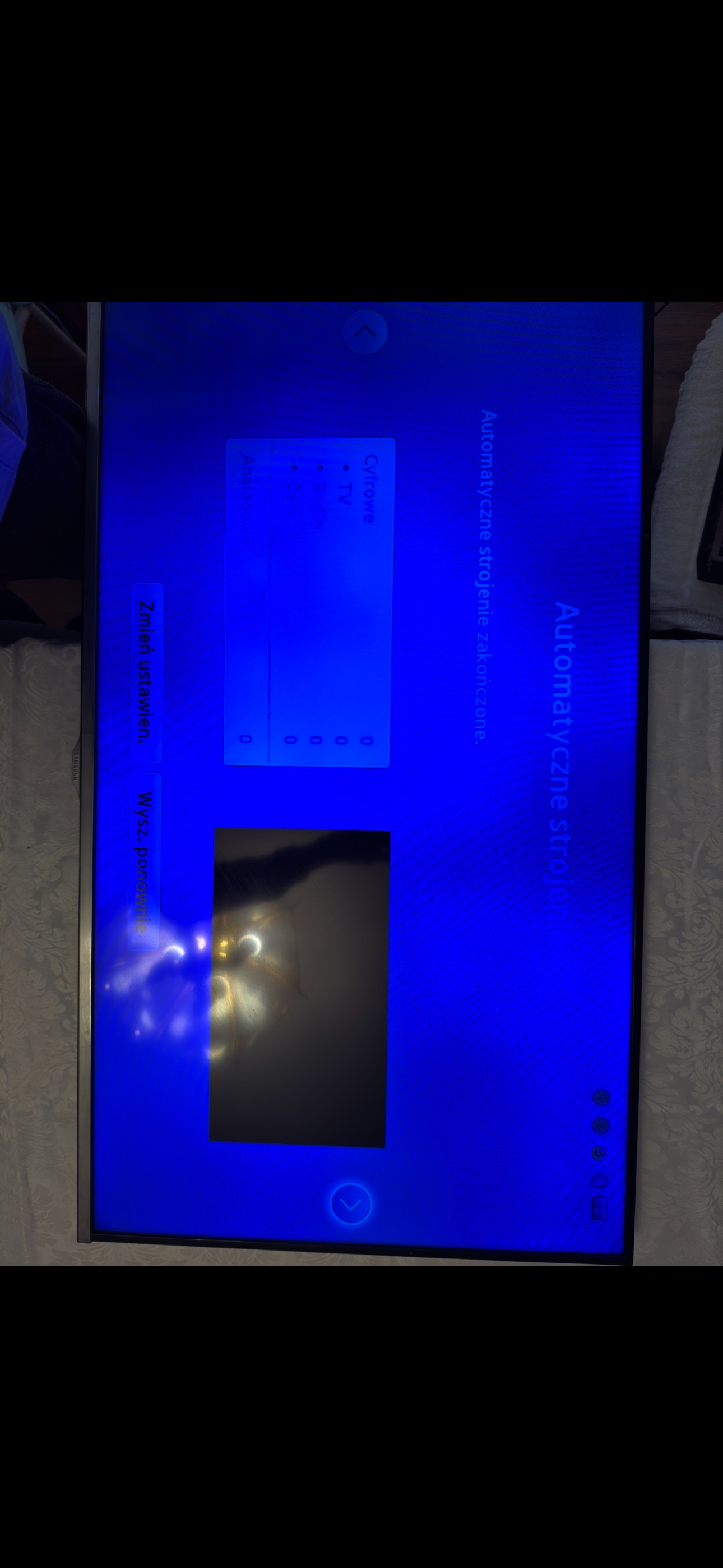

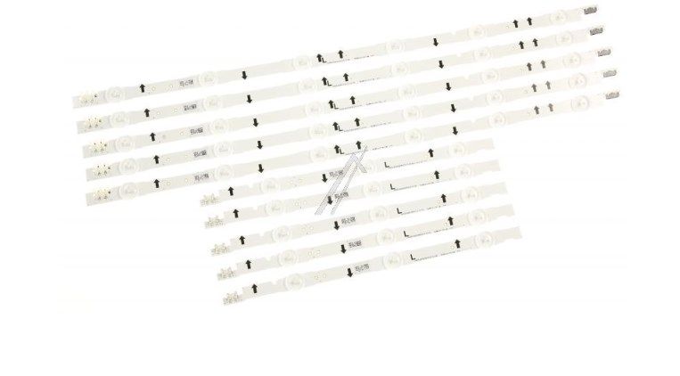

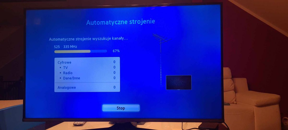

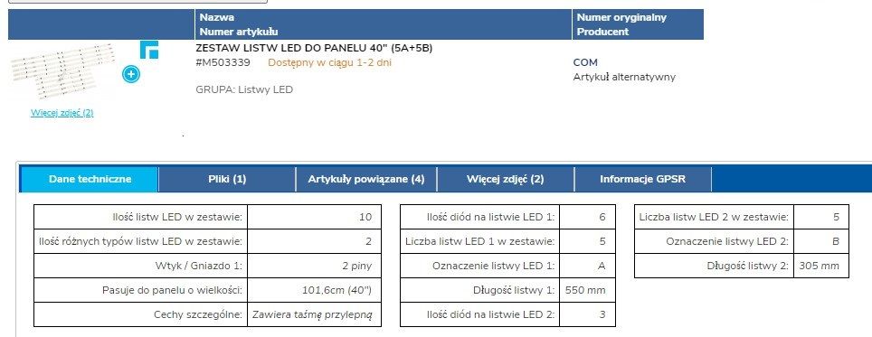

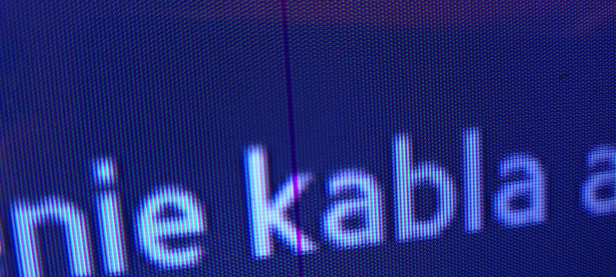

✨ Samsung UE40J5100 wykazuje dwie główne usterki: pionową kreskę na ekranie, która pojawia się i znika przy ugniataniu obudowy, oraz ciemniejsze rogi obrazu. Pionowa kreska jest prawdopodobnie spowodowana brakiem stałego kontaktu na matrycy lub uszkodzeniem mechanicznym wynikającym z użytkowania (np. uderzenia, przenoszenie). Zaleca się unikanie nacisku na obudowę, gdyż pogarsza to stan kreski. Ciemne rogi obrazu mogą wynikać z wyeksploatowanego podświetlenia LED, które można wymienić na nowe listwy LED dedykowane do modelu UE40J5100. Wymiana podświetlenia jest możliwa, ale wymaga ostrożności i najlepiej zlecić ją specjalistom. Linki do części są dostępne, jednak nie zawsze można je swobodnie udostępniać na forum. Koszt serwisu może przewyższyć wartość telewizora, dlatego samodzielna wymiana podświetlenia jest rozważana przez użytkowników.
