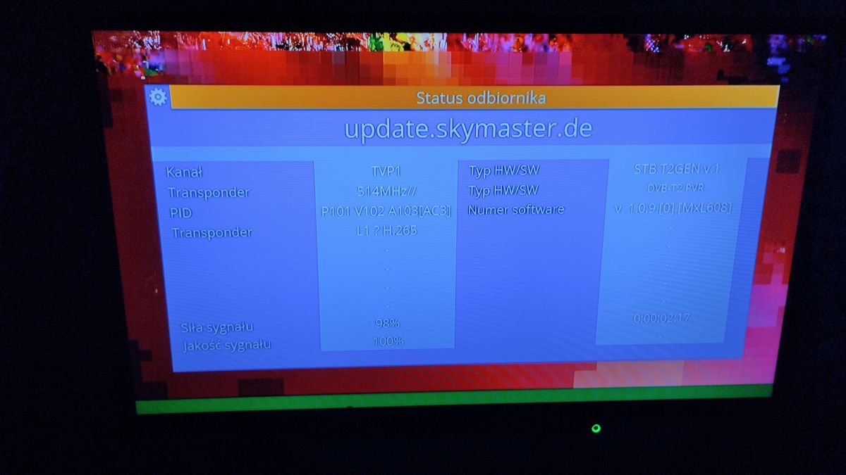

    A nie bierzesz pod uwagę, ze instalacja nie spełnia wymogów nowego standardu dvb-T2, który jest bardziej wymagający dla jakości sygnału.:?:
    Kilkakrotnie spotykałem sytuacje, gdzie przy złej jakości sygnału, odbiornik co prawda skanował zawartość mux-a, ale nie był w stanie zidentyfikować żadnej stacji nadając im "nazwy" numeryczne. Oczywiście tak zaprogramowane kanały nie odbierały.

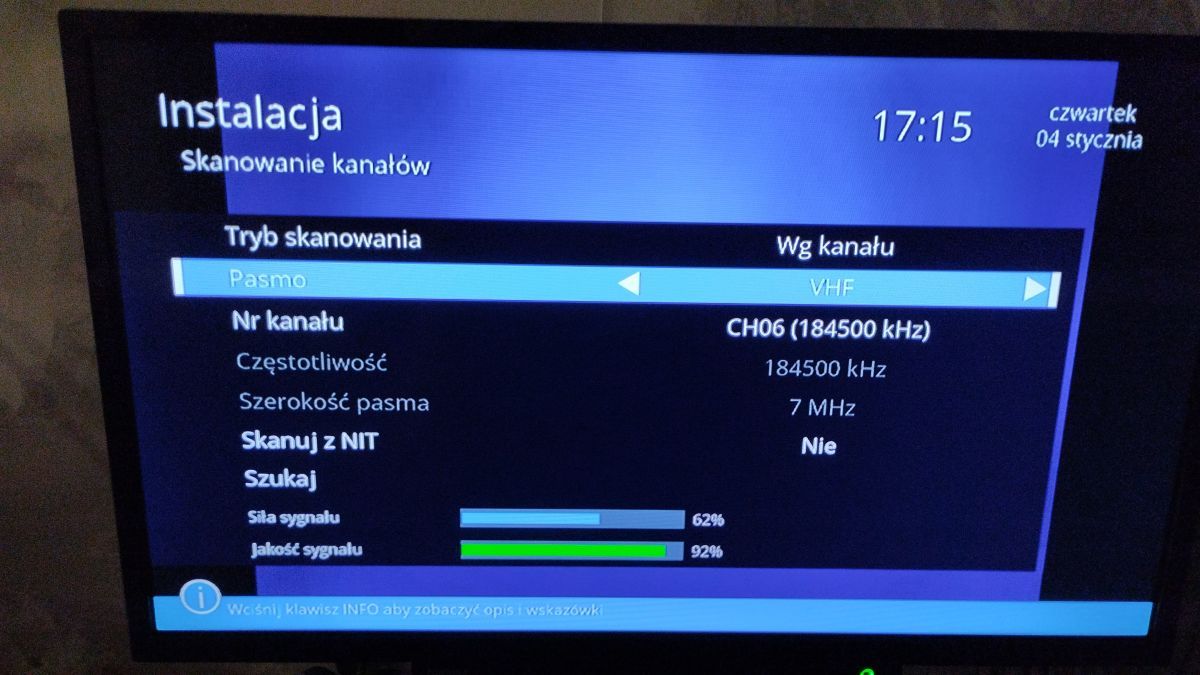

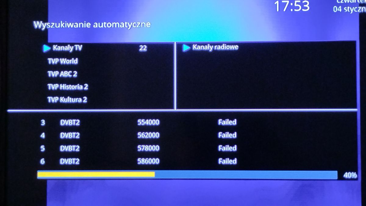

    instalacja raczej na pewno przystosowana jest odpowiednio... na początku testowałem dekoder tam gdzie jest ten działający... wprowadziłem się do nowo wybudowanego bloku jesienią 2022... w jednym pokoju mam podłączony swój dekoder ze starym softem a w drugim pokoju walczę z dekoderami teściów... mieszkam w Łańcucie i to chyba w najwyższym punkcie... do nadajnika a Leżajsk/ Giedlarowa mam 23km także myślę, że z instalacją jest wszystko ok... poniżej fotki
    Telewizor pokazujący ekran aktualizacji dekodera z informacjami technicznymi. Ekran telewizora pokazujący status odbiornika z informacjami o kanale, transponderze i oprogramowaniu.

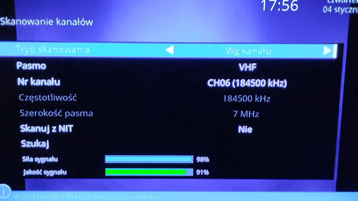

    Próbowałeś ręcznie wprowadzić kanały do wyszukania, dla Giedlarowej to k.6; k. 24; k. 26; k. 31; k. 41 i k.43.
    Przy wyszukiwaniu pokazuje jakąś sensowną moc i jakość sygnału ?
    Mam wrażenie że Twój tuner nie chce odbierać dvb-t2, a tylko dvb-t.

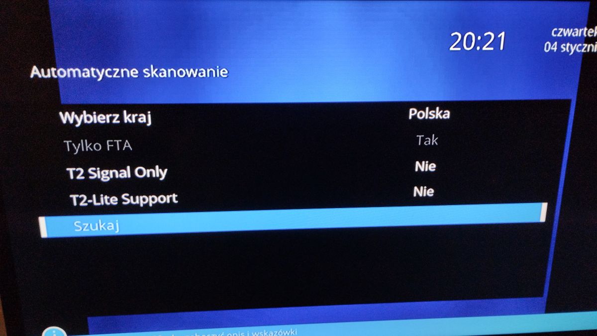

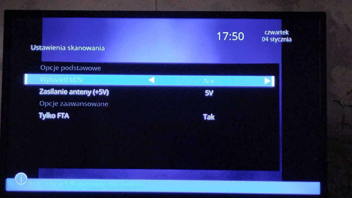

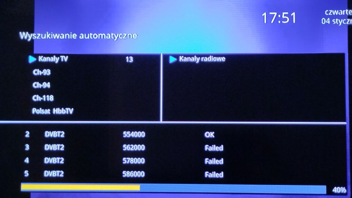

    Walczyłem z nim od dobrych dwóch godzin i się już poddaję :) przy włączonym i wyłączonym LCN efekt jest ten sam tylko kanały z różną numeracją... Skan bez zasilania anteny5V. Zajrzałem do środka z nadzieją, że może spuchł jakiś kondensator... ale wszystko wygląda ok i jest zimne... Na zdjęciach złapałem różnice podczas skanowania na różnych wersjach softu... na ostatniej fotce są jakieś dodatkowe opcje skanowania T2... w różnych konfoguracjach nic nie pomagało. Jutro po pracy jeszcze sprawdzę to ręczne wprowadzanie i dam znać.
    Ekran telewizora z menu instalacji i skanowania kanałów. Menu telewizora z ustawieniami skanowania, z widocznymi opcjami LCN i zasilania anteny.
    Ekran telewizora z wynikami automatycznego wyszukiwania kanałów. Ekran z wyszukiwaniem kanałów telewizyjnych i radiowych, z błędami dla kanałów DVB-T2. Ekran telewizora podczas skanowania kanałów z informacjami o sile i jakości sygnału. Płyta główna z różnymi elementami elektronicznymi wewnątrz urządzenia. Ekran menu automatycznego skanowania telewizora z ustawieniami kraju na Polskę i opcjami skanowania T2.

    Może to pokaż z przełączonym na UHF. Antena z wzmacniaczem? Skąd odbierasz, kod miejscowości. Temat wprowadza w błąd bo co do tego ma oprogramowanie?
    Te dwa to identyczne, jak w temacie czy namieszane?
    Szukam firmware 1.0.9 2021-10-26 do Skymaster STB M265
    Tu nie możesz zmienić? Co jest do wyboru? Te FTA możesz zrobić NIE.
