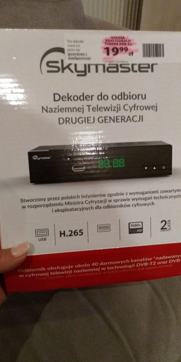

    Byłem dzisiaj u znajomej bo kupiła skonfigurowany dekoder gotowy do odbioru w sklepie nie dla idiotów...
    M.......kt nie dla idiotów - zakup dekodera DVBT-2
    Filmik w załączniku pokazuje jak to oto był gotowy...
    Na wstępie uruchomiłem ręczne skanowanie i owszem MUX2 sie pojawił ale na pozycji 1000+.
    Automatyczne skanowanie nic nie pomogło, czwórka nadal brak sygnału...
    Dopiero reset do ustawień fabrycznych i pierwsza instalacja przyniosła pożądany efekt.
    No cóż, jak w temacie :|

    Mnie to wygląda na podłączenie dekodera do anteny, szukanie na szybko kanałów...co złapie. A potem nazot do pudełka bez przywrócenia ustawień fabrycznych, i do sprzedania...
    Ps. Tak miałem u znajomej co kupiła NOWY dekoder cabletech były już jakieś kanały wyszukane. Reset i na nowo. Działa.
    Pytanie tylko gdzie to robią? I skoro po wybraniu opcji automatycznego wyszukiwania kanałów dalej nie było efektu to wniosek, że Skymaster jakoś pamięta tą lokalizacje i przeszukuje tylko częstotliwości właśnie z tej lokalizacji.
  • #6 20038531
    rnb_bolii
    Posty: 4176
    Pomógł: 635
    Ocena: 1178
    Dokładnie. Nie znam akurat tego dekodera Skymaster. Wygląda to przypisanie lokalizacji, gdzie on to pamięta. Dziwne.
  • #7 20038533
    Darek.S
    Poziom 34  
    Posty: 6748
    Pomógł: 216
    Ocena: 981
    Te dekodery to rodzina Opticum. Jeszcze z czasów DVBT miały opcje wybrania lokalizacji i częstotliwości Muxów przypisanych do niej. Widocznie przy pierwszej instalacji skanuje w Blind skan i jakoś to zapamiętuje...
    Tak w ogóle to w tym czasie spotykam się z różnymi dziwnymi rzeczami ale to inny temat...

    Podłączałem również ten dekoder i nie miałem z nim problemów. Po włączeniu pojawiła się cała konfiguracja, kraj, języki i automatyczne szukanie.
    Po ustawieniu kraju, wyłączeniu LCN, sortowania, przeszukałem ręcznie kanały w zasięgu anteny , poukładałem listę wg. klienta i wszystko działa jak trzeba.
    Wygląda na to, że i w tak prostych sprawach trzeba mieć doświadczenie, myśleć a nie robić z automatu co każe dekoder.
    Kanały wybiera się ręcznie.

    Wątek założyłem po to by pokazać, że kupowanie dekodera już "skonfigurowanego" w pewnych sytuacjach może przeciętnemu Kowalskiemu utrudnić sprawę za co dopłaca jeszcze 19,99... Dekodery dziewicze uruchamiają się z ekranem pierwszej instalacji i niektóre nawet automatycznie ją po czasie rozpoczynają bez potwierdzania czegokolwiek. I przeważnie wszystko konfiguruje się samo tak jak trzeba.
  • #12 20039070
    LeDy
    Posty: 19137
    Pomógł: 1995
    Ocena: 2946
    @D.A.R.E.K.S
    Na wstępie uruchomiłem ręczne skanowanie i owszem Mux2 sie pojawił ale na pozycji 1000+.
    To wynik tego, co napisałem, że trzeba powyłączać, a Ty się dziwisz?

    Przypominają mi się tłumaczenia pani księgowej, że to komputer się myli, a nie ona popełniła błędy.
    Identycznie jest z dekoderem; wykona się to, co jest zaplanowane w konfiguracji, np. jeśli dekoder został kupiony wcześniej i po pierwszej instalacji wyszukane są kanały wg NIT (i tak ułożone na liście kanałów) - to każde następne skanowanie jest traktowane jako uzupełniające do parametrów transponderów zapisanych w trakcie tej pierwszej instalacji.
    Zmiana parametrów transponderów (taka sytuacja wystąpiła po reframingu) to sytuacja identyczna, jak pierwsza instalacja, więc należy usunąć całą listę l skanować na nowo. Tylko że większość dekoderów DVB-T2 nie ma takiej pozycji w Menu, trzeba więc skasować listę przez powrót do ustawień fabrycznych, bez listy.
    Wyszukiwanie bez NIT skutkuje zapisaniem nowych kanałów na pozycjach nie zarezerwowanych przez nadawcę w NIT, więc powyżej 800 lub nawet powyżej 1000, ale tak się postępuje wtedy, kiedy użytkownik chce korzystać z transponderów nie przypisanych do jego regionu, np. z sąsiedniego województwa czy innego państwa. Zmusza to jednak do żmudnej, ręczne edycji listy kanałów, potrzebna też jest wiedza, jak takie skanowanie wykonać i jak zorganizowane jest oprogramowanie w tym zakresie.
    Przypomnę, że dekoder to mały komputer, więc i jego obsługa do najprostszych nie należy i nigdy nie należała, jednak kolorowe menu sprawia wrażenie, że nie jest wymagana żadna wiedza do jego obsługi i że instrukcja obsługi służy wyłącznie do podcierania 4-ech liter.
    Skanowanie w sklepie za "dwie dychy" (19,99 zł) powinno być karane dożywotnim zakazem sprzedaży czegokolwiek, komukolwiek; zamiast pomagać - w większości przypadków szkodzi, a szczególnie na obszarach, gdzie występuje problem z odbiorem, (antena odbiera np. z innych nadajników, niż ta "sklepowa") lub dekoder kupiony w Krakowie trafił do babci na Mazurach.
