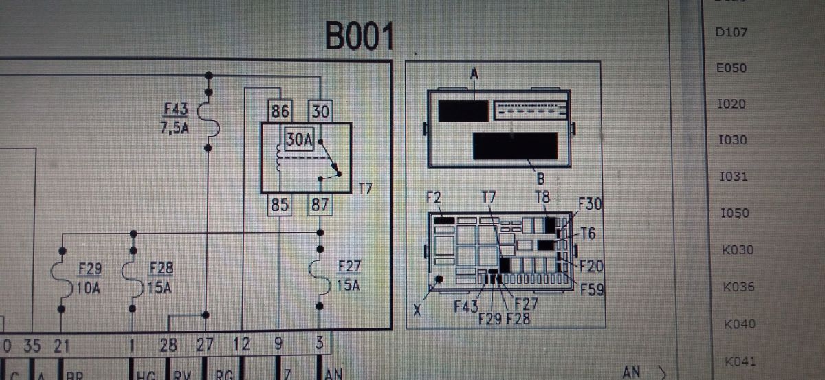

    Po krotce opisze problem z autkiem jest to Grande Punto 2006 r 1.3 multijet . Autko znajomego któremu zgasło podczas jazdy , po kilku godzinach postoju na mrozie odpaliło odstawiliśmy je do garażu temperatura na plusie i już do dnia dzisiejszego nie odpala tzn po przekręceniu kluczyka pojawiają się kontrolki na desce plus kontrolka autko z kluczykiem , ABS nie do dyspozycji wspomaganie nie aktywne i poduszka Air bag . Pierwsze co zostało przejrzane to przewody masowe pojazdu wszystko jest ok
    Następnie skrzynka bezpieczników pod maską i tu udało mi się znaleźć sniedź między płytami zostało to rozebrane na części i poskładane ponownie dalej to samo .
    Więc przyszedł czas na pomiary i tak zasilanie na sterownik 6V 😵‍💫 po jakimś czasie zeszło do całkowitego braku napięcia .
    Udało mi się zdiagnozować że przekaźnik K46 podaje napięcie na bezpiecznik
    F26,F20,F27 i na tych bezpiecznikach mam zero volt ,przekaźnik sprawdzony działa tylko pytanie co steruje ten przekaźnik ?
    W schamiecie pokazuje że zasilanie z głównej szyny skrzynki i jak dobrze dopatrzyłem to stacyjka ogólnie wiązka przejrzana wygląda ok

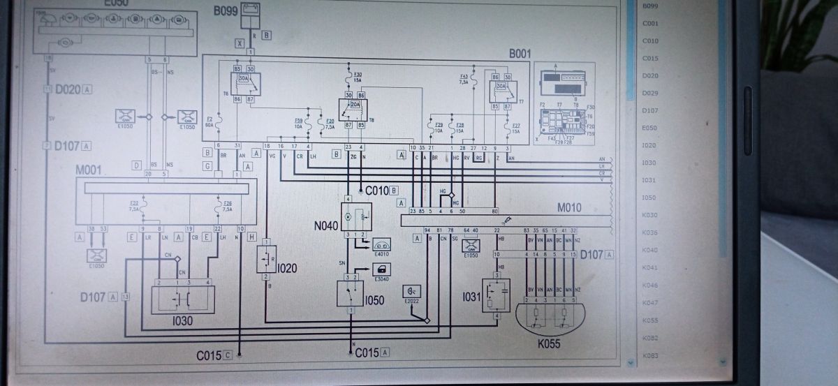

    Brak wysterowania przekaźnika T7 po przekręceniu kluczyka i jednoznacznie nie zasila mi bezpieczników 27,28,29 przekaźnik sprawdzony sprawny . Can-y sprawdzone na ciągłość sprawne . Wiązka sprawdzona przejścia są . Schemat mam z auto daty i tam są inne oznaczenia przekaźników

    Przekaźnikiem o którym piszesz steruje ECM ,jak masz schemat to widać to wyraźnie. Nie wiem czy wiesz ale przeważnie ECM dostaje "pierwszy prąd" z linii 15, a potem dopiero steruje resztą ,jak przekaźnik główny silnika ,pompa, itd. Także weź probówkę/żarówkę i sprawdź to.

    Jeszcze raz,zasilanie po zapłonie linia 15 . To musi mieć sterownik by się "wzbudzić" dopiero wtedy włącza główny przekaźnik itd. Masz schemat to sprawdź który to, dokonaj pomiarów Nie szukaj żadnych BSI ,NIE MA TAM CZEGOŚ TAKIEGO!!!

    Wtyczka A sterownika silnika, pin 23. Tutaj idzie plus po stacyjce z przekaźnika T6. Skrzynka bezpieczników a w komorze silnika wtyczka A, pin 10 - stąd idzie plus po stacyjce na sterownik silnika.
    Sprawdź czy go masz.
    Lub prościej. Czy na F20 pod maską jest plus po zapłonie?
    Może ten przekaźnik (T6 ci nie działa).

    Przejście między pinem 80ECU a pinem 9 kostki A skrzynki bezpieczników jest 12V
