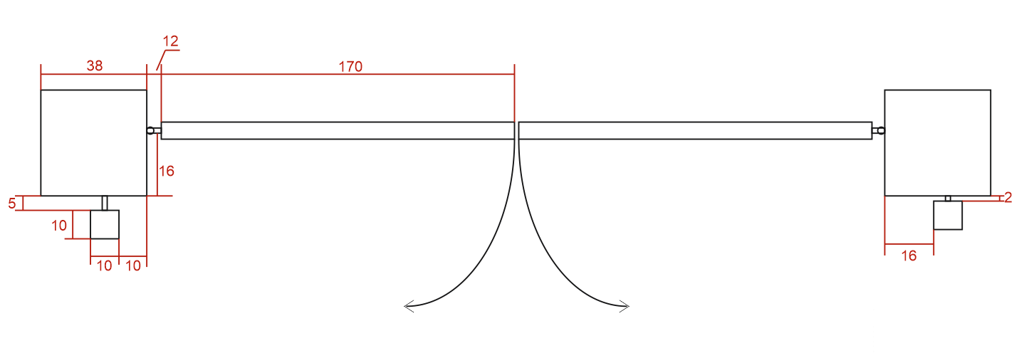

    W zakupionym niedawno domu posiadam bramę dwuskrzydłową dla której chciałbym dołożyć automatykę. Problemem są dwa stalowe słupy które zwiększają głębokość jej osadzenia. Słupy jak rozumiem (bo nie posiadam dokładnych informacji na ten temat) służą wzmocnieniu konstrukcji. Najprawdopodobniej słupy betonowe zostały osadzone na płytkim fundamencie i zaczęły pracować - choć o dziwo trzymają pion. Skrzydła bramy ważą w okolicach 180kg każde (informacja niesprawdzona). Wymiary na obrazku.
    Schemat bramy dwuskrzydłowej z wymiarami.
    Czy szanowni koledzy znają siłowniki które można zastosować przy takiej bramie bez konieczności poważniejszych przeróbek? Może jest ktoś z okolic Sosnowca kto podjąłby się tego zadania?

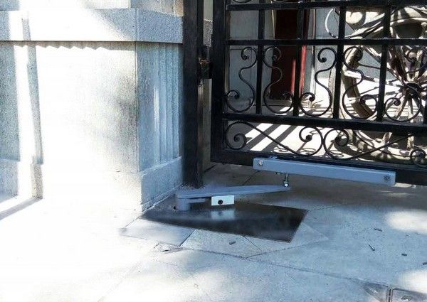

    Jeżeli nie będzie chciał dostosować do warunków to pozostaje napęd ziemny, ale to już nie ta półka cenowa ;), do tego dochodzi wykonanie drenażu i pewnie jeszcze jakieś pierdoły.
    Zestaw elementów bramy automatycznej, w tym silniki, centrala sterująca i akcesoria. Automatyczny mechanizm otwierania bramy przymocowany do bramy i podłogi.

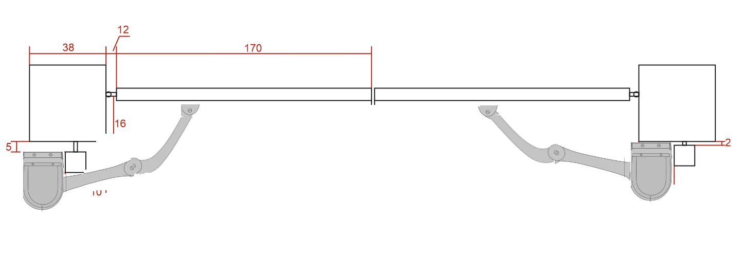

    Możesz kombinować z ramienówkami - ale ten lewy słupek pasuje jak wrzód na d....
    Schematyczny rysunek konstrukcji z opisanymi wymiarami i oznaczeniami.
