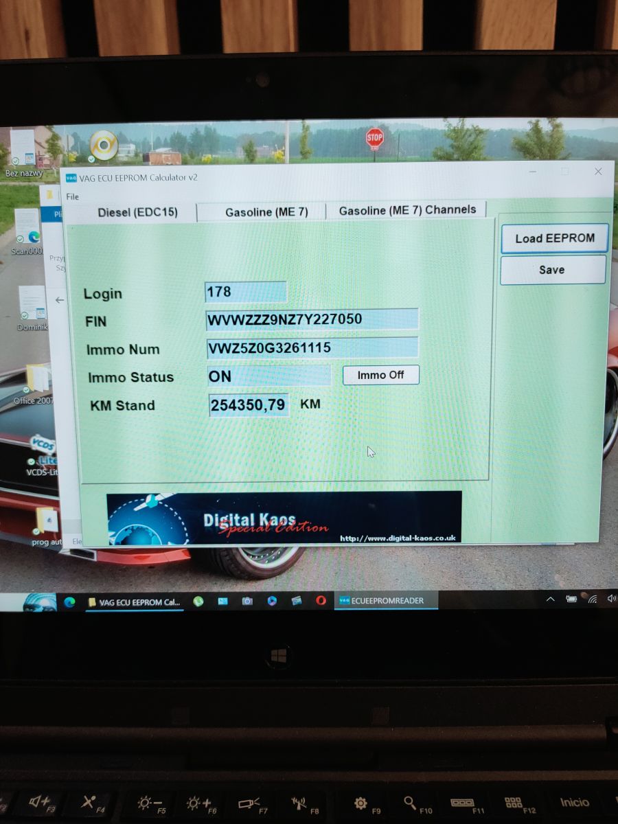

    Potrzebuje odczytać pin immo vw polo 2007, numer 6Q0 920 804 J. Dodaję wsad i numer vin. Proszę o pilną odpowiedź, auto nie jeździ bo padł transponder, a posiadam tylko jeden kluczyk. Zdjęcie ekranu laptopa z otwartym programem VAG ECU EEPROM Calculator. . Z góry dziękuje za pomoc.

    W liczniku ten sam pin co w EDC.

    Niestety nie działa ten pin

    Dziękuję za pomoc usunąłem immo z ecu.

    Dograny nowy wsad bez immo do ecu
