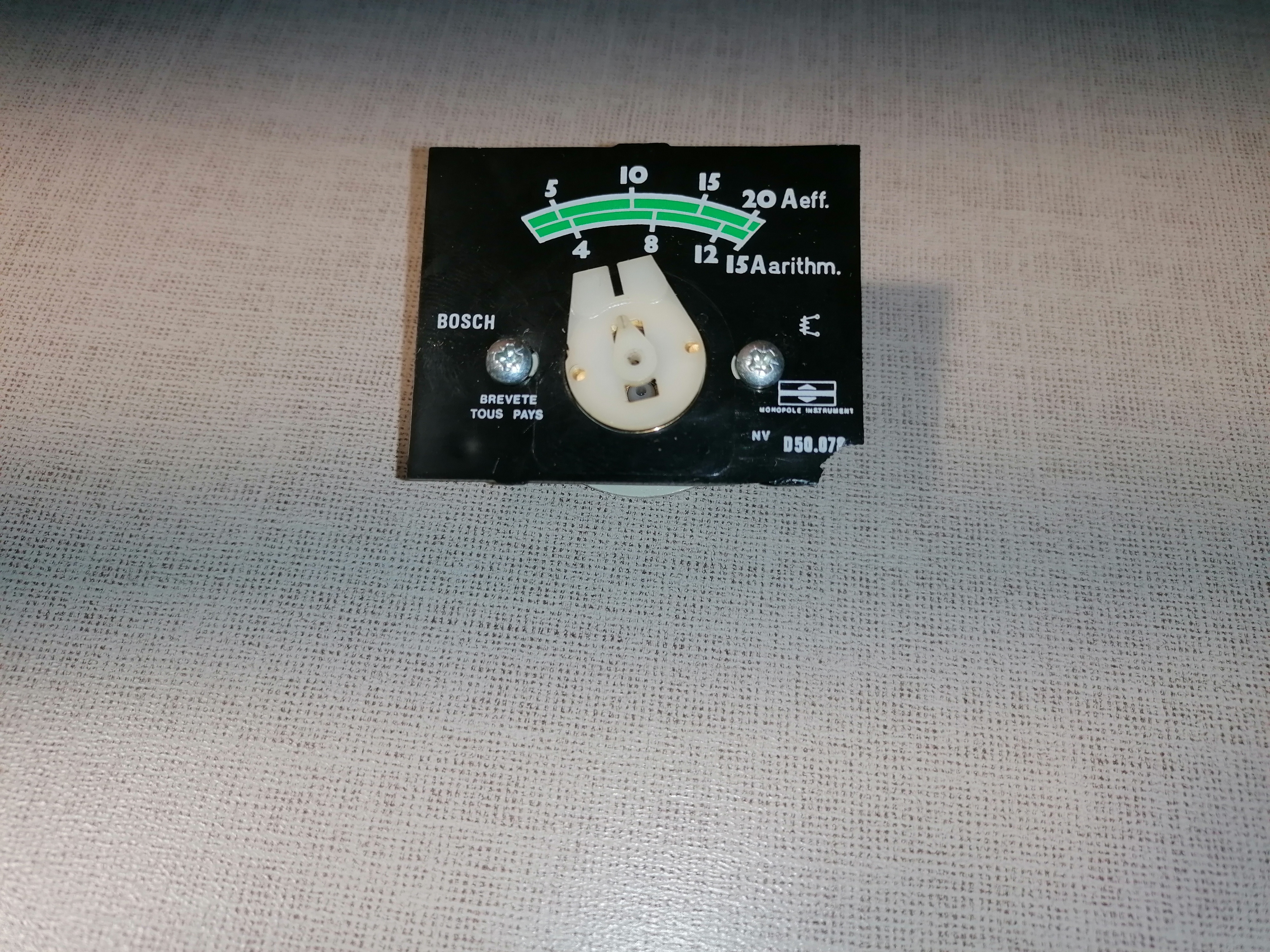

    Witam Szanowne Grono! Zakładam kolejny temat, tym razem myślę, że będzie udany, bo poprzedni nie wypalił! W tym wątku chciałbym przedstawić Wam duży prostownik Bosch 12/24 V. Problem polega na tym, że ma uwalony amperomierz, a że jest z bocznikami, postanowiłem kupić inny do 20 A i go podmienić w miejsce starego. I tutaj pojawił się problem - ten nowy amperomierz tylko potrafi lekko drgnąć i tyle z pomiaru w trakcie ładowania. Prosiłbym o podpowiedź, co jest nie tak, lub pomoc w uruchomieniu. Pozdrawiam.
    • Zamiennik amperomierza w prostowniku Bosch 12/24 V - nie działa, co robić? IMG_20231227_170840.jpg (2.16 MB) Musisz być zalogowany, aby pobrać ten załącznik.
    • Zamiennik amperomierza w prostowniku Bosch 12/24 V - nie działa, co robić? AMPEROMIERZ-KWADRATOWY-15A-Z-BOCZNIKIEM.jpeg (32.5 KB) Musisz być zalogowany, aby pobrać ten załącznik.
    • Zamiennik amperomierza w prostowniku Bosch 12/24 V - nie działa, co robić? IMG_20231227_170845.jpg (2.08 MB) Musisz być zalogowany, aby pobrać ten załącznik.
    • Zamiennik amperomierza w prostowniku Bosch 12/24 V - nie działa, co robić? IMG_20231227_170849.jpg (1.95 MB) Musisz być zalogowany, aby pobrać ten załącznik.
    • Zamiennik amperomierza w prostowniku Bosch 12/24 V - nie działa, co robić? IMG_20231227_170902.jpg (1.58 MB) Musisz być zalogowany, aby pobrać ten załącznik.

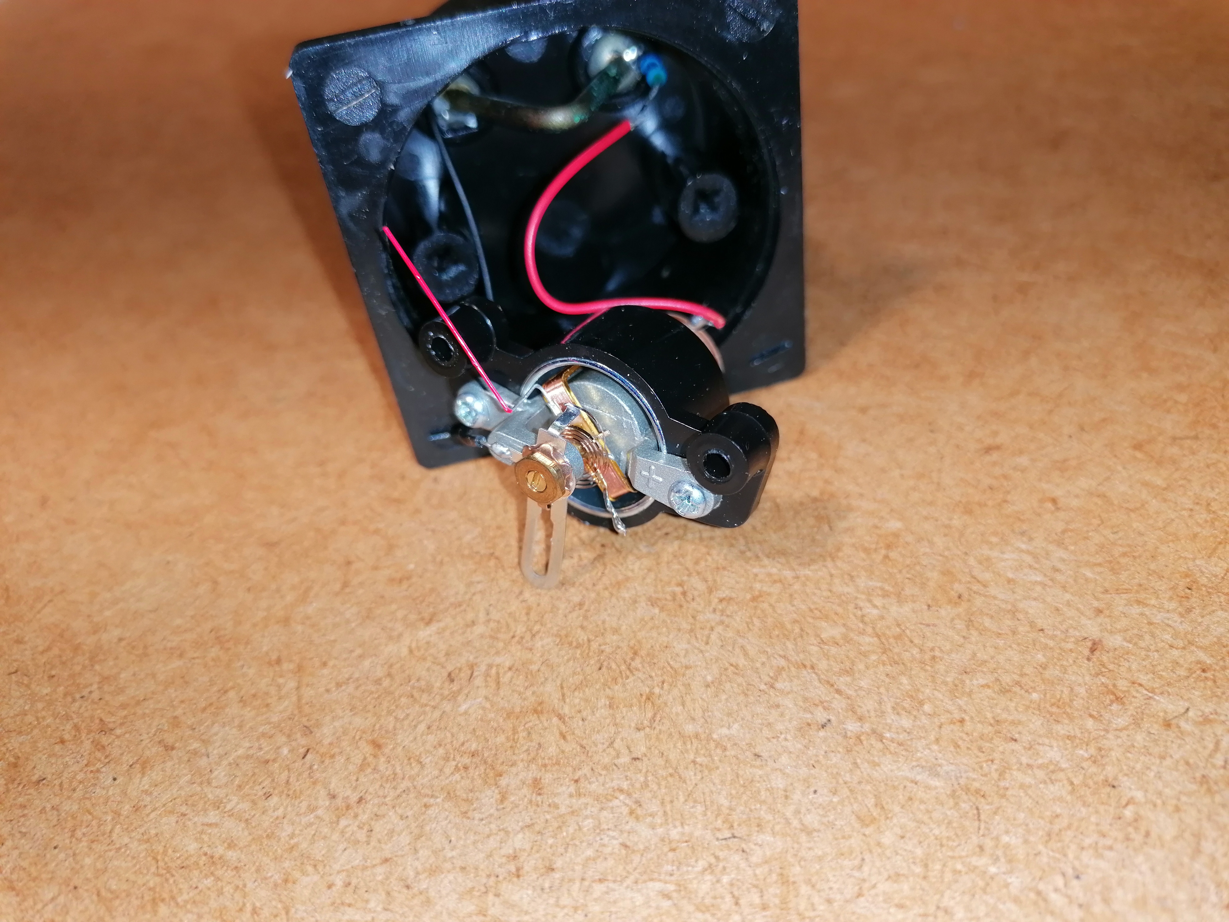

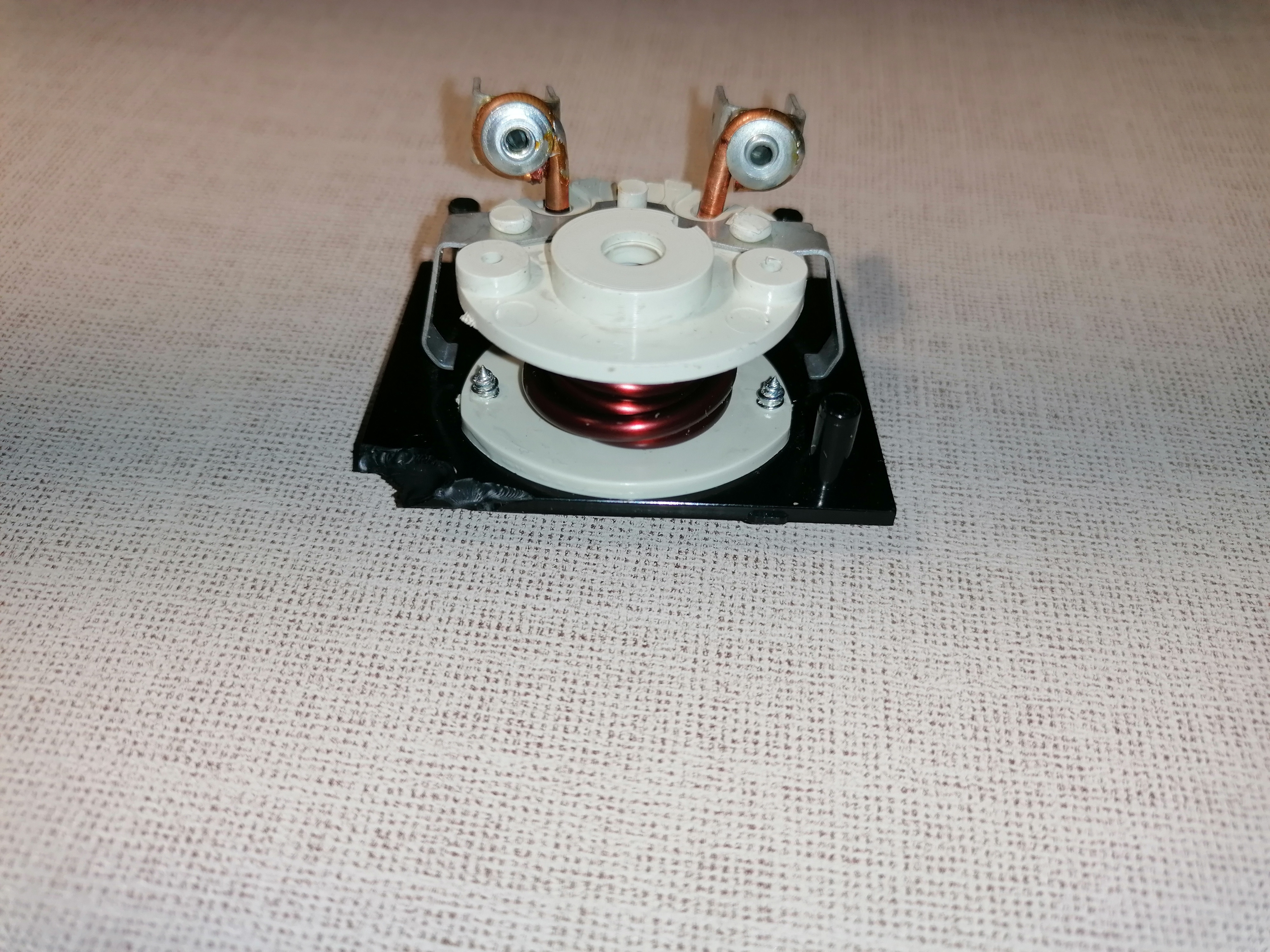

    Witam - stary amperomierz ma ustrój elektromagnetyczny (widać symbol na zdjęciu) - na pierwszym zdjęciu widać cewkę z grubego drutu - to w takim razie gdzie ten bocznik? Proszę zamieścić zdjęcia starego amperomierza.
    Widok wnętrza starego amperomierza z widoczną cewką i przewodami

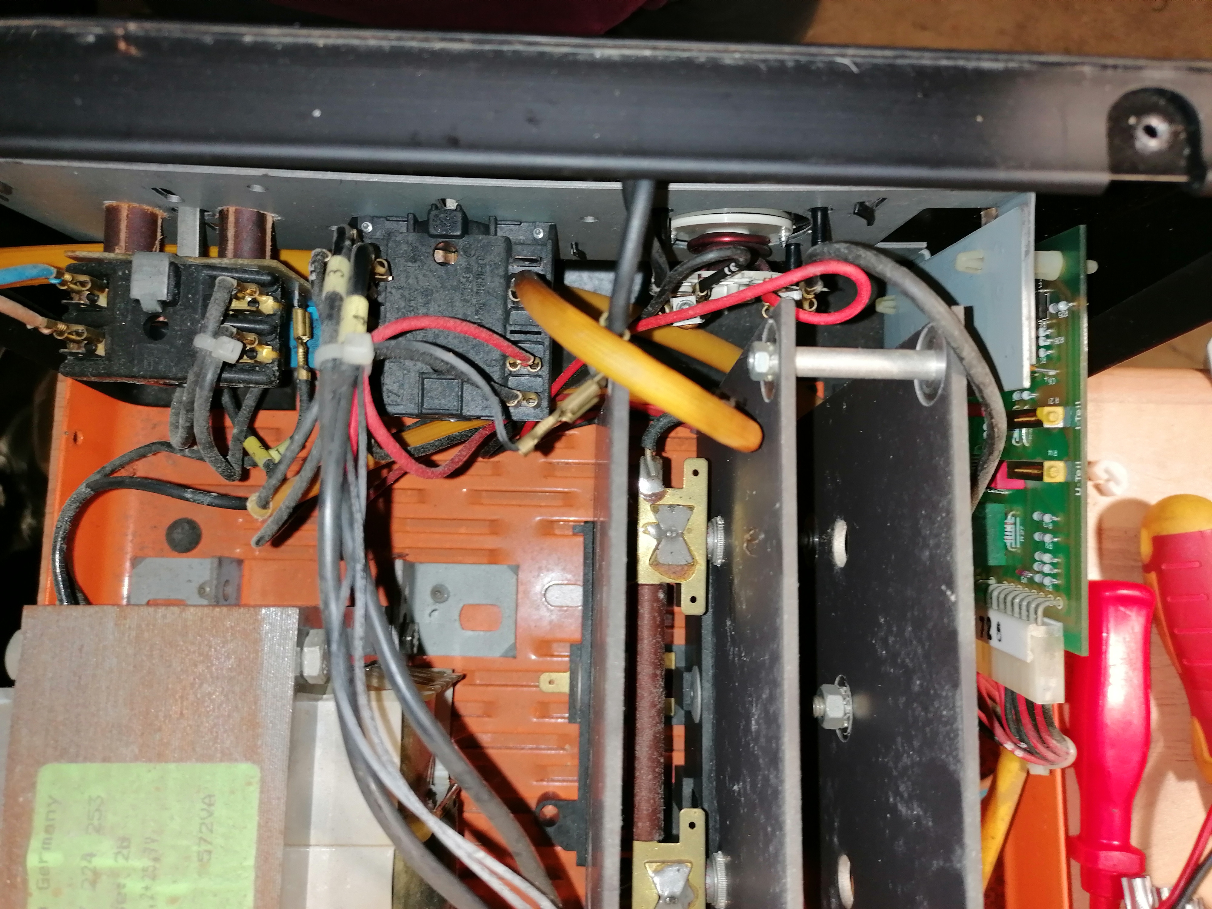

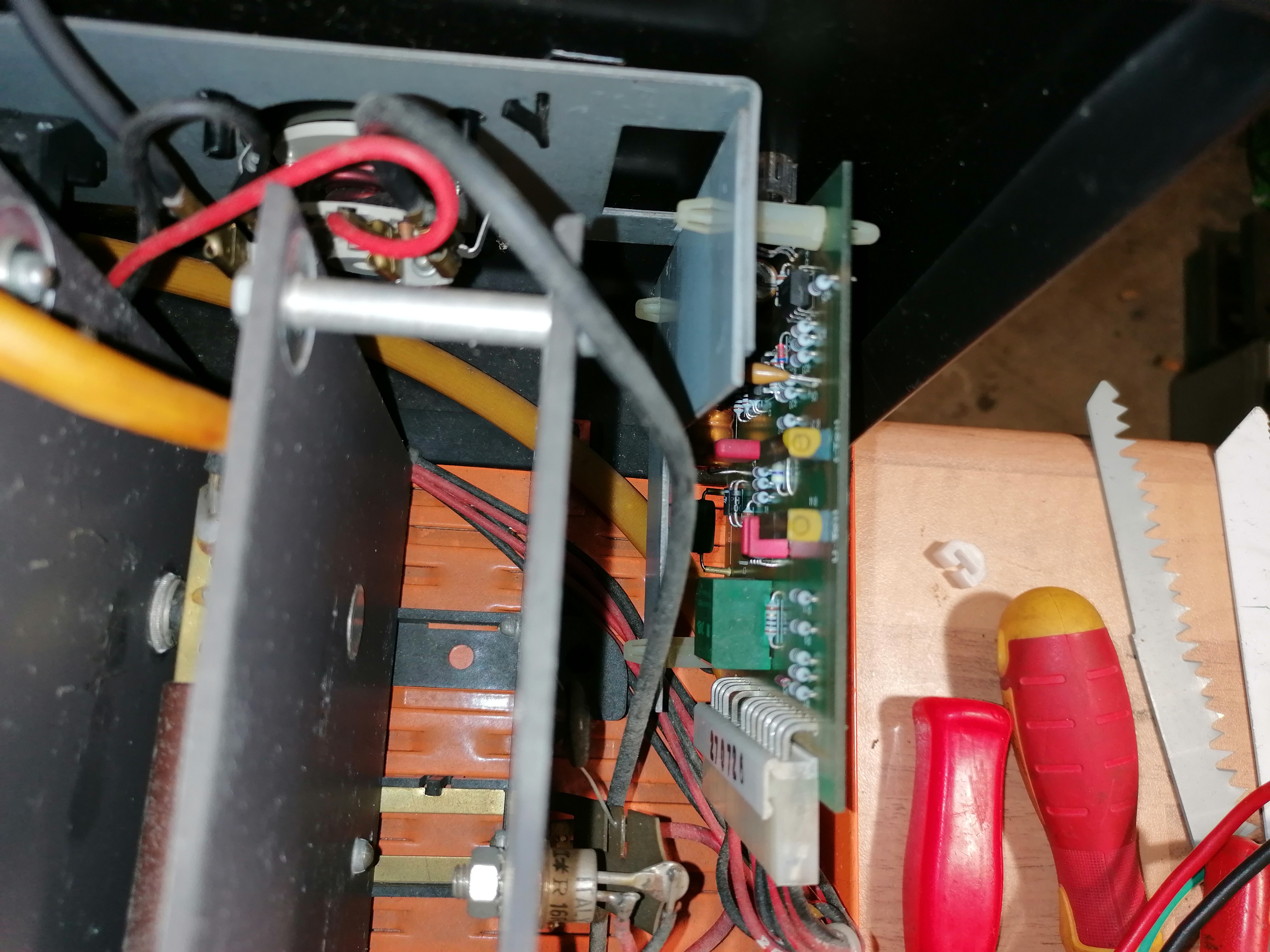

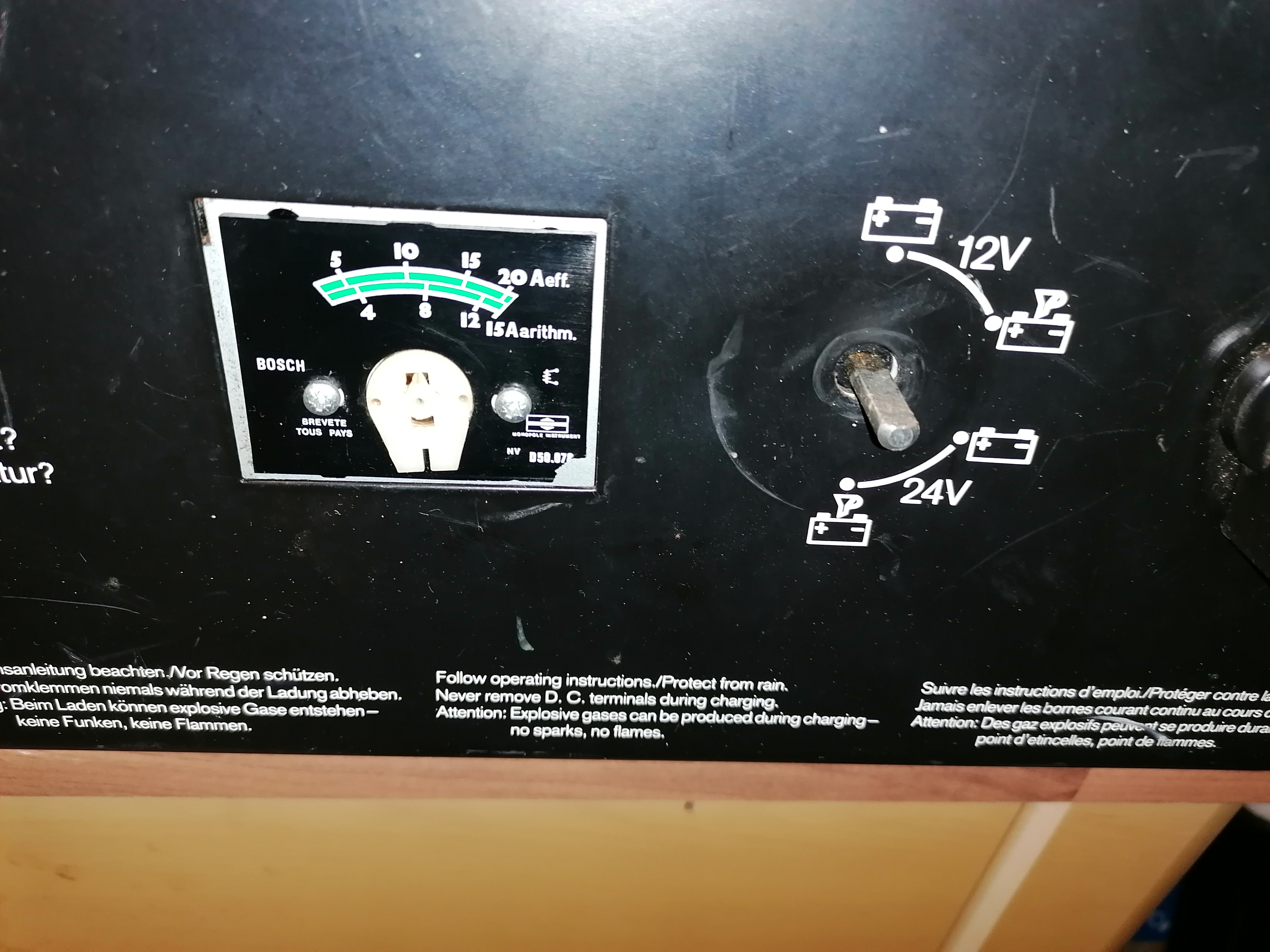

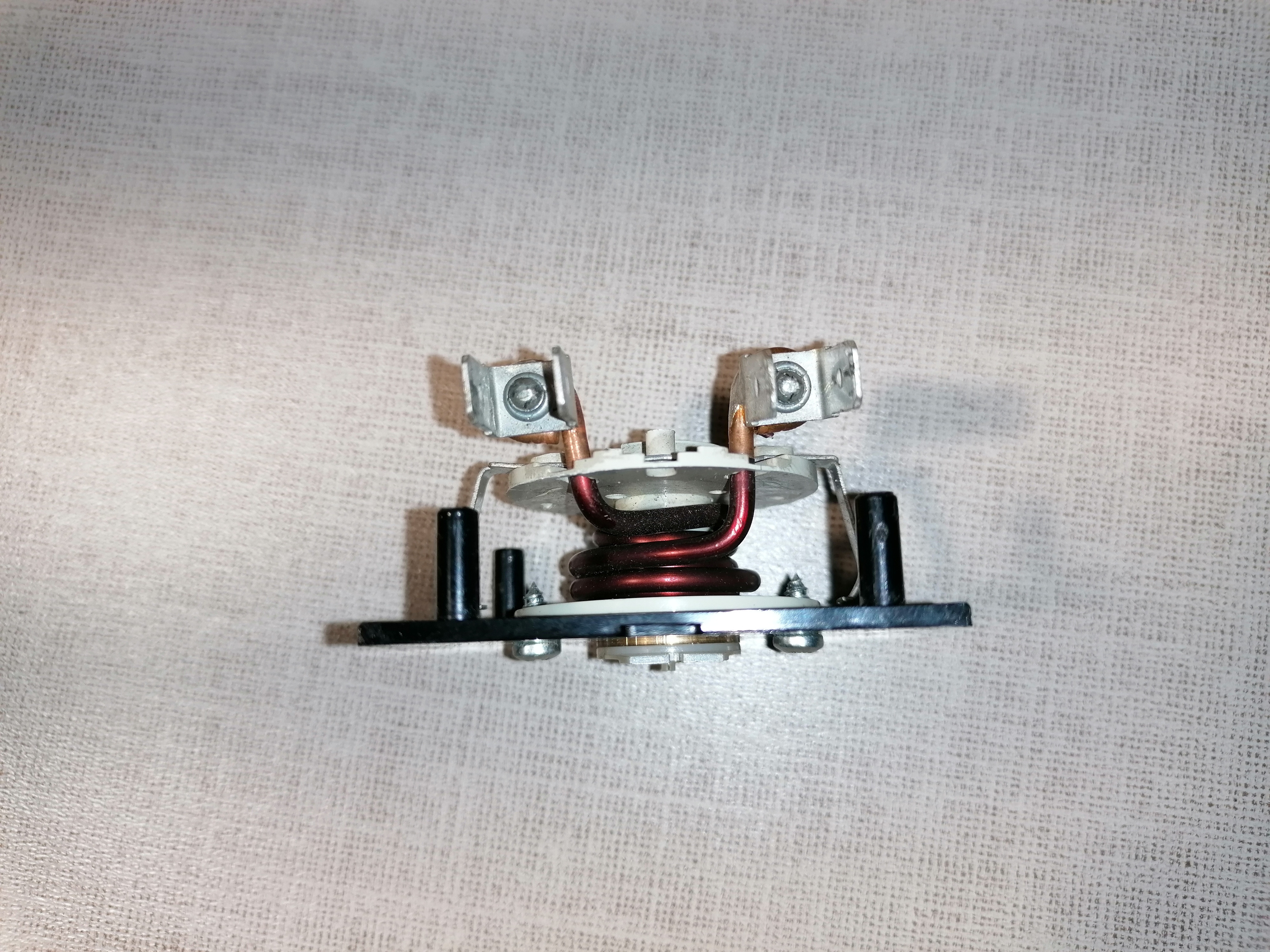

    Niestety, aż tak dobry to ja nie jestem. Dodaję zdjęcia oryginalnego amperomierza i fotki z nowego. Czym się różni jeden od drugiego? Czy faktycznie kolega wyżej pisał, że ten oryginalny jest magnetyczny, a ten, który kupiłem, działa inaczej?
    • Zamiennik amperomierza w prostowniku Bosch 12/24 V - nie działa, co robić? IMG_20240125_163139.jpg (2.32 MB) Musisz być zalogowany, aby pobrać ten załącznik.
    • Zamiennik amperomierza w prostowniku Bosch 12/24 V - nie działa, co robić? IMG_20240125_163133.jpg (2.25 MB) Musisz być zalogowany, aby pobrać ten załącznik.
    • Zamiennik amperomierza w prostowniku Bosch 12/24 V - nie działa, co robić? IMG_20240125_163101.jpg (2.68 MB) Musisz być zalogowany, aby pobrać ten załącznik.
    • Zamiennik amperomierza w prostowniku Bosch 12/24 V - nie działa, co robić? IMG_20240125_163112.jpg (2.18 MB) Musisz być zalogowany, aby pobrać ten załącznik.
    • Zamiennik amperomierza w prostowniku Bosch 12/24 V - nie działa, co robić? IMG_20240125_163119.jpg (2.13 MB) Musisz być zalogowany, aby pobrać ten załącznik.

    Jeden i drugi działa tak samo. Tylko zaraz się okaże, że masz uszkodzony prostownik, a nie amperomierz. Bez pomiarów miernikiem niż z tego.

    Witam - na podstawie zamieszczonych zdjęć widać, że wskazówka miernika jest urwana i ustawia się w różnym położeniu, wobec czego miernik jest uszkodzony i należy go wymienić. To jest prostownik tyrystorowy; należy sprawdzić czy układ załączający bramkę tyrystora działa.

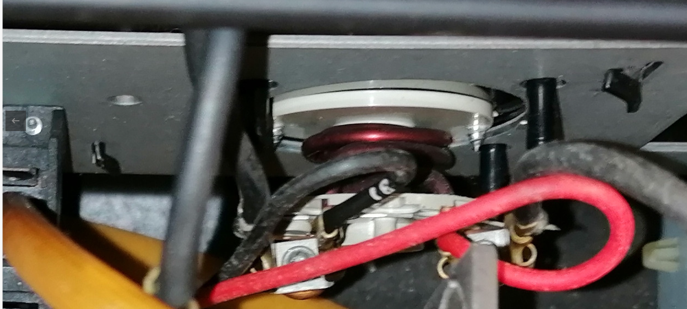

    Oba mierniki są "samodzielnymi" ustrojami pomiarowymi. Nie wymagają zewnętrznych boczników. Zatem jeżeli wyjąłeś uszkodzony i założyłeś nowy i przy podłączeniu wyładowanego akumulatora nie wskazuje istotnego przepływu prądu, np. 5-10 A, to musi problem tkwić w prostowniku, gdyż prąd płynący przez akumulator musi też płynąć przez amperomierz. Mogą być dwie usterki - mechanicznie uszkodzony miernik i jeszcze jakaś druga usterka!
    Czy stary miernik, gdy był podłączony i podłączyłeś akumulator, się wychylał? Wskazówki nie ma, ale oś, czyli ten jajowaty plastik, na którym była przymocowana wskazówka, powinna się wychylać. Jeżeli tylko lekko drgała jak w tym nowym, to tyrystor nie puszcza prądu i stąd taki efekt.

    Amperomierz stanowi bocznik dla elektroniki regulatora prądu i odłączenia napięcia po osiągnięciu odpowiedniej jego wartości. Z tego, co widzę na schemacie, te dwa przewody biegną do płytki regulatora. Porównaj omomierzem rezystancje tych amperomierzy. Może tu być cały szkopuł.

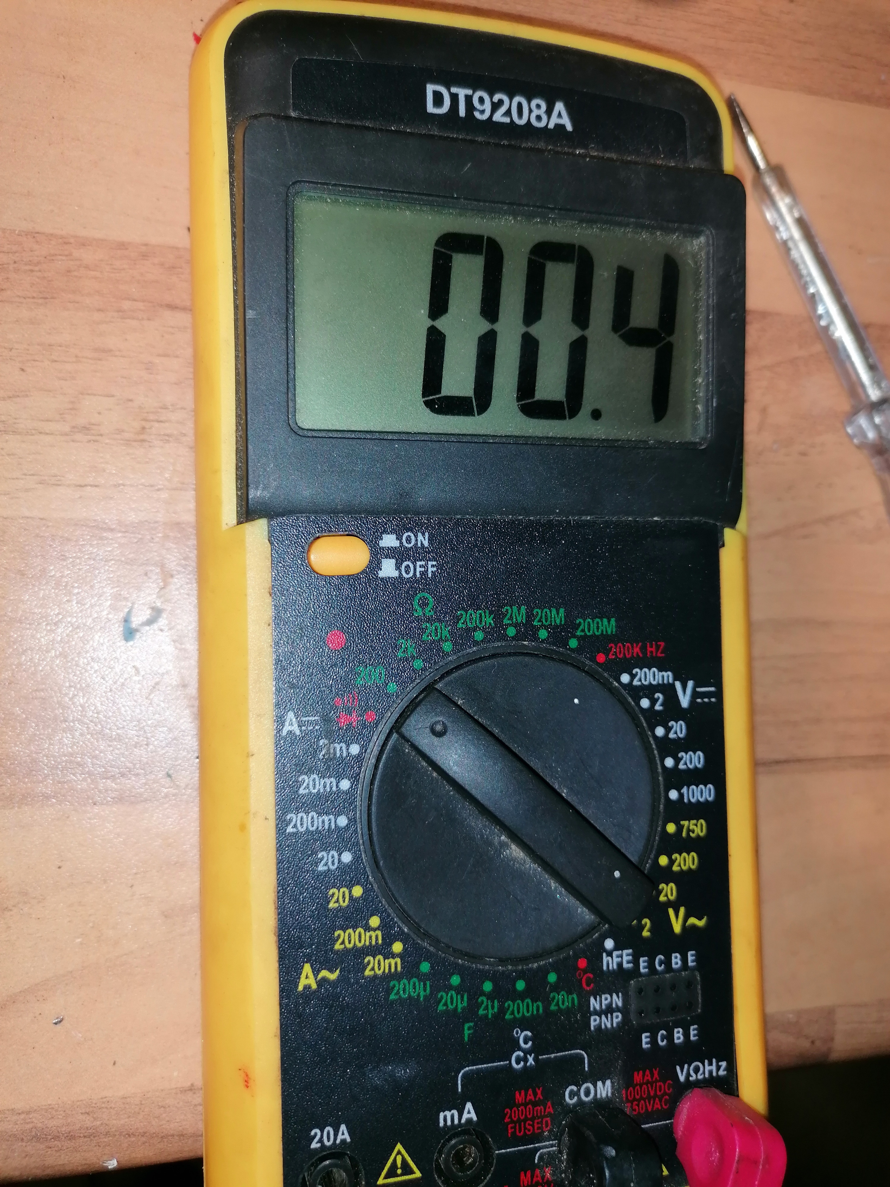

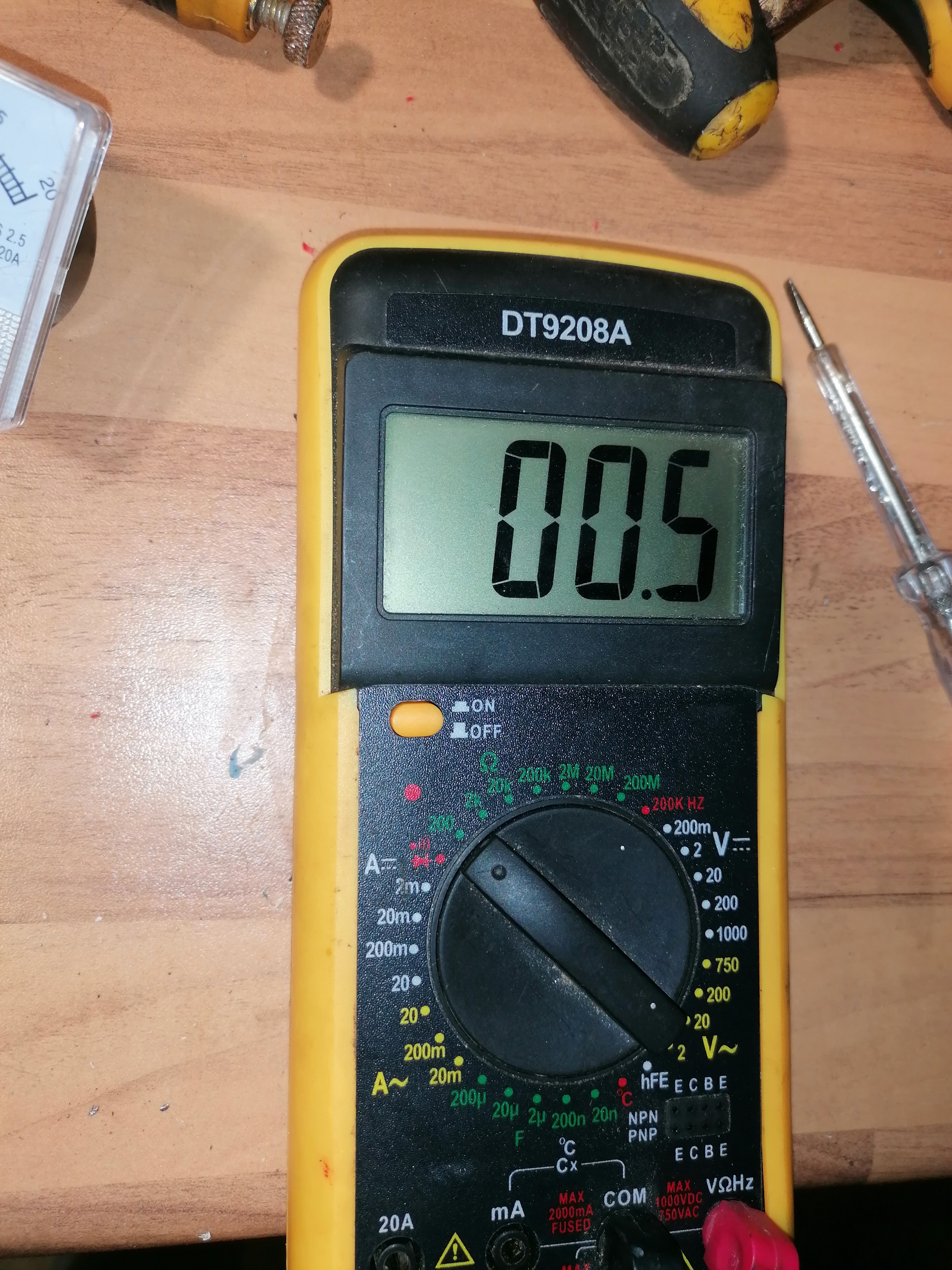

    Tak jest podłączony w momencie dołożenia drugiego amperomierza, co do oporności nie ma wielkiej różnicy ten uszkodzony i ten nowy to to samo. Zastanawiam mnie jeszcze ten opornik w nowym amperomierzu który jet wstawiony po między zasilanie wskazówki a boczniak?

    Trzeba pozostawić uszkodzony amperomierz jako bocznik.
    A nowy amperomierz wpiąć pomiędzy wyjście uszkodzonego amperomierza a przewód do akumulatora.
    Uściślę:
    Trzeba pozostawić uszkodzony amperomierz jako bocznik pomiarowy dla sterownika ładowarki.
    Chyba, że uda ci się doprowadzić do sytuacji, gdy oba amperomierze będą takie same pod względem spadku napięcia na nich przy przepływie zadanego prądu - np. 10 A.
    Zrób prosty test.
    Podłącza oba amperomierze w szereg i dołącz też w szereg np. żarówkę samochodową 21 W lub jakąś inną. Podłącz ten łańcuch do akumulatora. Żarówka zaświeci i amperomierze wskażą jakiś tam prąd.
    Ustaw miernik na pomiar napięcia 200 mV do 2 V i zmierz spadek napięcia na jednym i drugim amperomierzu i napisz nam co otrzymałeś.
    Jeżeli oba wyniki będą takie same +/- kilka % to wtedy obojętnie, który amperomierz założysz powinno być jednakowe wskazania.
