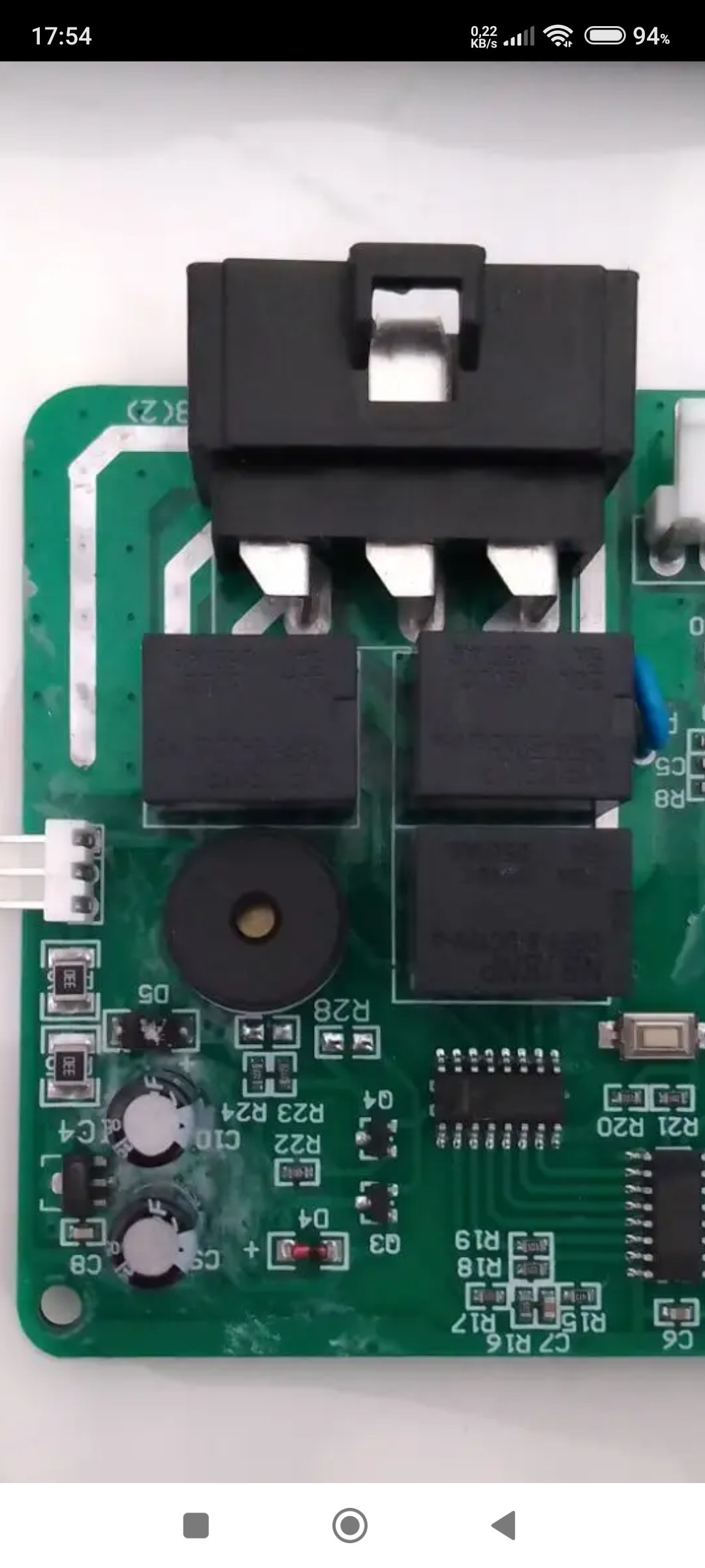

    Witajcie. Mam do Was pytanie, bo może ktoś montował taki moduł z Aliexpress. To zestaw zastępujący tradycyjną mechaniczną stacyjkę na kluczyk w aucie. Zestaw to moduł,okablowanie,przycisk" start stop engine", pętla aktywacyjna wraz z pastylkami,instrukcja. Noszę się z zamiarem zamontowania go w aucie. Wypina się kostkę ze stacyjki i podpina kable z kostki do modułu wg.schematu,który jest w zestawie. Stacyjkę albo się usuwa całkiem,albo zostawia,ale wtedy trzeba odciąć trzon kluczyka,aby go umieścić na stałe w stacyjce i przekręcić w pozycję minimum 1,aby zwolnić blokadę kierownicyMoże ktoś,kto go zamontował już wypowie się co do trwałości tego. Zrobiłem fotki "bebechów"w module,może komuś coś to podpowie.Pozdrawiam.Paweł.

    Poziom zabezpieczenia pojazdu raczej zerowy z tym czymś. Musisz jakoś zdezaktywować fabryczny immobilizer. Samo wykonanie - słabe - widoczne ślady topnika, brak zabezpieczenia przed kondensacją wilgoci (pokrycia PCB lakierem elektroizolacyjnym).

    Ja tylko powtórzę, nie miałem tego w rękach, ale jakość wykonania tej płyty budzi moje poważne zastrzeżenia. Co tam się stało w lewym dolnym rogu PCB, w okolicy diody i kondensatorów elektrolitycznych? Czy płyty wraz z elementami jest zabezpieczona warstwą elektroizolacyjną (żywicą)? Czy kondensatory elektrolityczne są klejone do płyty?

    Kondensatory są z jakichś względów "zalane" czymś podobnym do żelu czy kleju na gorąco. Miękkie to jest ogólnie. Poza tym te plamy na zdjęciach na początku,to było brudne.Po wytarciu płytka jest czysta. Wszystkie elementy są solidnie przylutowane,kondensatory,diody itd. Wszystko jest polakierowane,więc wilgoć nie powinna temu szkodzić...Podpięte mam już to w aucie. Działa spoko. Zobaczymy jak z trwałością...
