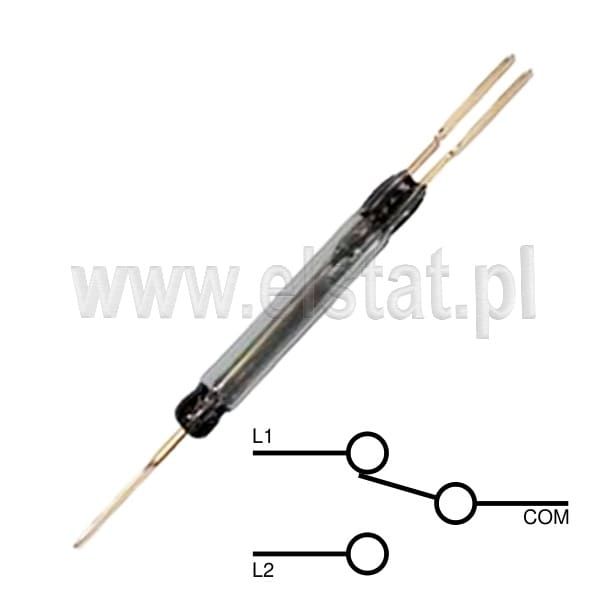

    Cześć, szukam kontaktronu, który po przyłożeniu magnesu rozwiera styki. Zaczynam wątpić, czy coś takiego można dostać, bo w Internecie albo każdy sobie, jak chce, opisuje stan NC lub NO takiego elementu, a i tak wszystkie według mnie są NO, albo tylko spotykam 2-stanowe, czyli NC/NO. Mam u siebie w siłowniku 2 takie elementy i jeden niestety padł (nie zawsze rozłącza obwód, kiedy zbliży się magnes przymocowany do bramy). Efekt taki, że brama stara się cały czas zamykać. Pomierzyłem ten kontaktron - czasami załapie i rozłączy styki, a czasem niestety nie.
    PS. To są małe kontaktrony, długość ok. 2 cm, wyglądają jak takie popularne, co się przy oknach montuje.
    Dziękuję z góry za pomoc.

    Z każdego kontaktronu NO można zrobić NC, wystarczy zamocować na nim mały magnesik, by złapały styki, a ten sterujący ma zniwelować pole magnetyczne tego małego. Należy dobierać magnesy, bo inaczej układ stanie się pamięcią.

    krzysztof0 napisał:
    ...albo tylko spotykam 2 stanowe ,czyli NC/NO
    Bo tylko takie istnieją; nie znajdziesz samych NC. Te które są opisane NC to kompletne czujniki kontaktronowe (łącznie z magnesem), a nie same kontaktrony. I to "normalnie zamknięte" dotyczy nie kontaktronu, ale okna czy drzwi gdzie to jest zamontowane. Taki sprytny marketing.
    Kup sobie taki: https://www.tme.eu/pl/details/kc-90/kontaktrony/
    podłącz z jednej strony i będzie dobrze.

    Jak nie ma NC, to kup se kontaktron przełączający:
    Stycznik przełączający z diagramem połączeń
    Nie zauważyłem, rozwiązanie podano już w #7.

    jajacek44 napisał:
    W kontaktronach NO to kontaktron otwarty bez podania zewnętrznego pola magnetycznego.
    Otóż to. Poprzednik jakoś nie może tego zrozumieć. Tylko że takie nie istnieją. Przed laty usilnie takiego poszukiwałem - bez rezultatu. Nie sądzę by coś się zmieniło do dzisiaj.
    Ten od Piekarza, o którym pisałeś też jest "oszukany" sposobem opisanym w #2. Widać w połowie zgrubienie zawierające magnesik.
    Czarny kontaktron z metalowymi końcówkami po obu stronach.
    Gdy potrzeba NC stosuje się przełączające, jak podano w #7 i #11.

  • #21 20943574
    andrzej lukaszewicz
    Posty: 7018
    Pomógł: 623
    Ocena: 2113
    Taki włąśnie kontaktron jest kotaktronem NC na styku COM-NC
