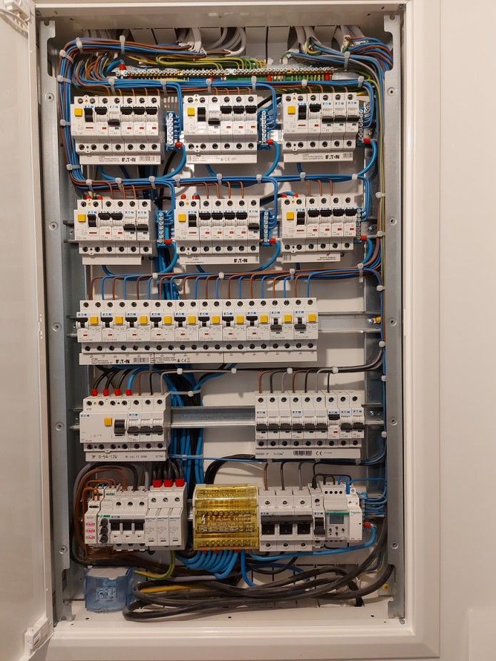

    Jaki wskaźnik 3 faz zamontować na zewnątrz przydomowej skrzynki zasilania20240206_2..827.jpg (1.39 MB)Musisz być zalogowany, aby pobrać ten załącznik.
    moja skrzynka w domu po zdjęciu osłony - w środku jest przełącznik "sieć generator" w której nie znalazłem przewodów w których po przełączeniu w pozycję "generator" nie ma prądu... (kiedy generator pracuje, prąd jest "wszędzie" :)

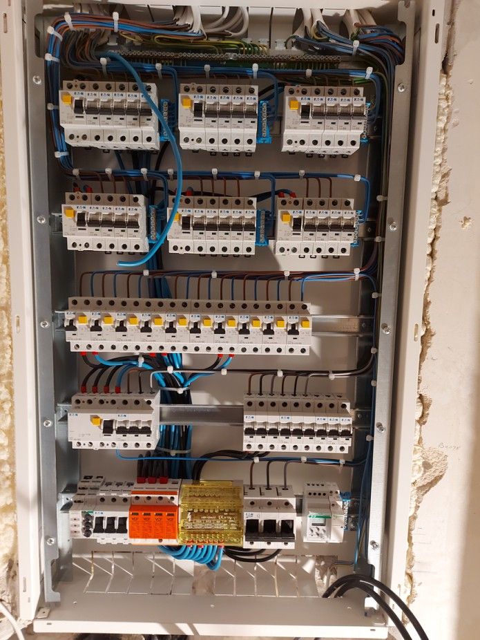

    Jaki wskaźnik 3 faz zamontować na zewnątrz przydomowej skrzynki zasilania20240206_2..049.jpg (957.61 kB)Musisz być zalogowany, aby pobrać ten załącznik.
    MOJA SKRZYNKA KOŁO DOMU z LICZNIKIEM i konektory do których zamierzałem podłączyć kontrolki LED

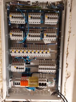

    Jaki wskaźnik 3 faz zamontować na zewnątrz przydomowej skrzynki zasilania20240206_2..126.jpg (1.02 MB)Musisz być zalogowany, aby pobrać ten załącznik.
    pleksi tablica osłaniająca te konektory z napisem "ODBIÓR GRANICA STRON" (do poprzedniego zdjęcia - zdjąłem tę tablicę)

    Co tam w tej rozdzielnicy taka kolomyja? Kontrolki możesz w rozdzielnicy zamontować. Tylko zrób proszę zdjęcie czymś normalnym a nie sedesem

    Kolego, zacisków aparatów nie traktuje się jako bloku rozdzielczego! Taka oszczędnościowa fuszerka prędzej czy później da o sobie znać. Jak dla mnie tablica do generalnej poprawki z wymianą obudowy na większą.
    Co tam robi ten zbędny mostek pomiedzy zaciskami N i PE. Kompletny niczyk, nie uzasadniony bezsens.
    Już masz tam jeden przewód (chyba) 1,5mm2.
    Powtórzę pytanie o wartość zabezpieczenia limitującego moc i dołożę następne o maksymalną wartość zabezpieczenia dla tego przekroju oraz o to co ten przewód zasila?
    OBRAŻONYM JEST... ;) ;) ;) seeeedeeesem ;) nie mam niczego lepszego do zdjęć niż ten sedes - sorry... Samsung ;)

    Jak ci to kiedyś pi.....nie a odbiorniki ulegną uszkodzeniu a moźe i żywym ogniem się zapali to zmienisz zdanie.
    O porażeniu nie wspominam bo ZUS przecież w kosztach partycypuje. Więc finasowo strata niewielka prawda?
    I wcale nie chodzi o ułożenie przewodów.
    Porównaj zaciski aparatów. Policz po ile żył u ciebie wpakowano.
    A skoro elektrykiem nie jesteś to po co chcesz zabierać się za coś o czym pojęcia nie masz.

    Aby wykonać to prawidłowo to tam powinny być odpowiednie bloki rozdzielcze, które posiadają oddzielne zaciski do każdego przewodu.
    Ponadto Twoje złącze jest wykonane co najmniej dziwnie. Nie bardzo rozumiem czy jest tam układ TN-C czy też TN-S z dodanym pojedynczym przewodem PE.
    Jeżeli jest tam TN-C to na pierwszy rzut oka żyły kabla mają zbyt małe przekroje. Tylko co tam robi ta dodatkowa żółto-zielona żyła? Czy ona jest poprowadzona razem z kablem w rurze arota do rodzielnicy?
    Jeżeli tak to sugerowałoby, że rozdzielnica jest podłączona jako TN-S. Ale tutaj znów się rodzi pytanie czy rozdzielnica posiada dodatkowe uziemienie czy też jakiś niedouczony wymyślił, aby wykorzystać uziemienie przyłącza?
    Sama Twoja rozdzielnica nie dość, że jest za mała jak dla Twoich potrzeb to jeszcze jest odwalona fuszerka. I nie chodzi mi tu o to, że ktoś nie poukładał w niej równo przewodów, ale o to, że pod zasiski w aparatch wprowadzone jest po kilka przewodów. Takie podłączenia, bedą skutkowały luzowaniem się styku pomiędzy zaciskami, a przewodami, bo nigdy nie uda się ich docisnąć z odpowiednią siłą, aby któryś się nie poluzował. A wiesz co się dzieje, kiedy poluzują się przewody? Ano dzieje się to, że rośnie oporność styku, a wzrostowi oporności styku towarzyszy wydzielanie się sporej ilości ciepła, a to ciepło może doprowadzić z kolei do utleniania się powierzchni styków zacisków oraz przewodów, a to utlenianie do kolejnego wzrostu oporności styków. Tak sobie ta opornośc będzie rosła, aż któregoś dnia rozdzielnica spłonie. Oby tylko zakończyło się na rozdzielnicy, a nie całym domu. Tam, gdzie musimy podłączyć do jednego zacisku kilka przewodów, stosuje się tzw. bloki rozdzielcze. Na zdjęciach kolegi kkas12 są takie bloki rozdzielcze te żółte elementy na dole rozdzielnicy. Tyle, że tam są duże na dużą ilość przewodów, ale tą też mniejsze na kilka przewodów. Wtedy każdy z przewodów posiada swój, niezależny zacisk, zapewniajacy prawidłowy docisk i mocowanie przewodu.
    Kolejną rzeczą, która mi się nie podoba to zastosowanie jednego wyłącznika różnicowo-prądowego do zabezpieczenia wszystkich obwodów w domu, włacznie z obwodami jednofazowymi. W razie uszkodzenia wyłacznika RCD i utraty ciągłości w nim przewodu N urządzenia AGD, pompa ciepła pójdą z dymem.
