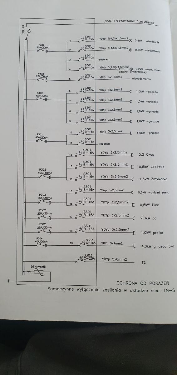

    Panie Wojciechu, skoro powstał projekt to tak jak kolega wyżej napisał - w nim wszystko powinno być zawarte - przede wszystkim układ sieci, ekwipotencjalizacja na obiekcie, rodzaj zastosowanej ochrony przed przepięciami, widok rozdzielnicy i przede wszystkim schemat instalacji elektrycznej.
    Chociaż zakładam, że pisząc "projekt" miał Pan na myśli jakiś plan sytuacyjny, na którym był wrysowany kabel 5x16 i taki też został położony.
    Niemniej jednak, zalecam zatrudnienie elektryka, z projektem czy bez poradzi sobie z tematem, a w szczególności odpowie Ci na stawiane przez Ciebie pytania.

    WojtekEH
    Poziom 3  
    Posty: 7
    Moim zdaniem projekt jest ubogi, nie projektował go "typowy" elektryk a biuro projektów budowlanych. Wynika z niego że jest to układ TN-S
    Schemat rozdzielnicy elektrycznej z projektu Archonu

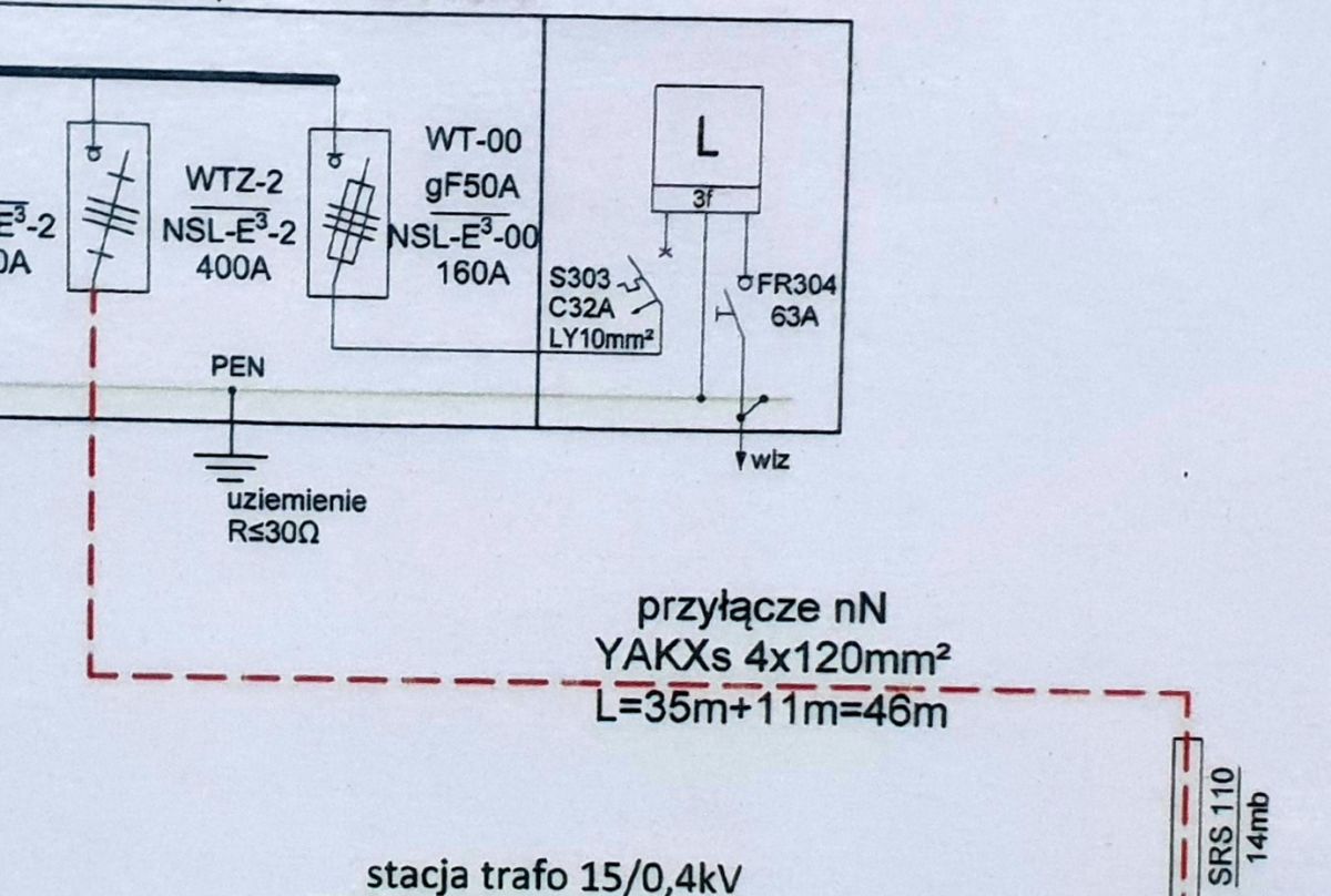

  • #20 20949741
    WojtekEH
    Poziom 3  
    Posty: 7
    W skrzynce z licznikiem widać że L1 L2 L3 oraz N są podłączone. PE z wlz przechodzi do skrzynki obok do której nie mam dostępu i nie mogę wizualnie sprawdzić czy jest podłączony do uziemienia. Ale według tego schematu raczej tak będzie.
    Schemat instalacji elektrycznej z oznaczeniami przewodów i urządzeń zabezpieczających.

    cz4rnypan napisał:
    Nic tam nie ruszaj, masz układ TN-C-S z podzielonym PEN w złączu.
    michcio napisał:
    Wokół tego rozwiązania są różne kontrowersje, ale podział PEN w ZK nie jest błędem.
    Podział PEN w złączu odległym od budynku był i jest błędem. Wystarczy sobie wyobrazić uszkodzenie N w takim kablu.
    TAURON (i nie tylko) juz to dostrzegł i nie pozwala na taką fanaberię gdyż wyposaża swoje szafki pomiarowe w listwę z czteroma zaciskami Tylko L1, L2, L3 i PEN. Nic wiecej.
    Moderator Łukasz opisał jak gość z ZE wymusił na nim wypięcie zielonożółtej żyły w szafce pomiarowej.
    Więc skończmy wreszczie z tym ciemnogrodem.
    Miejscem podziału PEN jeest tablica główna obiektu!!!
    I jeszcze FR czterotorowy! To już kwintesencja bezmyślności.
    Nalezy ten aparat zastąpić aparatem trópolowym a niebieską zyłę potraktować jako PEN.
  • #22 20949899
    Dlaczego ma się uszkodzić N ?
    PEN także się może uszkodzić = skutek taki sam.
    Nie, kolego. Nie taki sam. Rozrysuj sobie i zanalizuj.
